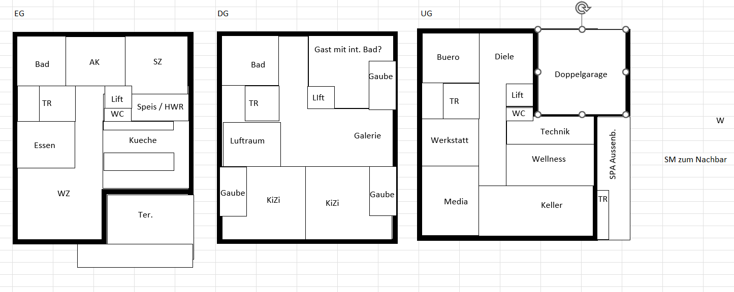

    Sorry, bisschen stressige Woche. Mit dem Architekt habe ich aber gesprochen und ihm die Aufgabe mitgegeben vor allem V2 weiterzuentwickeln. Dabei den Vorsprung zu entfernen, evtl. die Hausbreite stattdessen über die gesamte Länge von 16 Metern leicht zu erhöhen (vielleicht 0,8 Meter, aber eben nicht 1,5 oder 1,8 Meter). Von der Länge möchte ich eigentlich nichts abgeben, zumindest sofern der Balkon über das Baufenster hinausragen darf. Ja die Flächen sind groß, aber ich sehe noch nicht wo daran gespart werden könnte ohne Funktionen zu verlieren.
    So weit sind wir dann eigentlich gar nicht mehr entfernt von den Entwürfen die @Kriminelle erstellt hat.
    Ebenfalls habe ich den Wunsch an den Architekten formuliert Ideen auszuarbeiten wie man das Haus ansprechender gestalten kann. Das hat er gerne aufgenommen.
    Zwischenfazit: Insgesamt hat mich die Diskussion schon deutlich weiter gebracht bzw. wieder zurückgeführt auf den ursprünglichen Weg des eher geradlinigen Grundkörpers. Diesen zu verlassen war ein Versuch das Haus interessanter zu machen. Nach euren Anmerkungen sehe ich ein, dass der Schritt wohl eher in die falsche Richtung und damit zu einer zeichnerischen Ehrenrunde führte. Ebenso die Erkenntnis, dass V2 hinsichtlich Zonierung, Raumausnutzung und Abbildung der Lebensabläufe der eigentlich zeitweise bevorzugten V1 überlegen sein dürfte. Mit dem Pluspunkt, dass die Küche ergonomischer gestaltet werden kann.

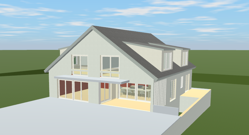

    Hier mal mein Entwurf.
    Die WC's ohne Fenster ????
    DIe Gauben sind mMn nicht wirklich notwendig. DIe ZImmer sind eh schon sehr gross.

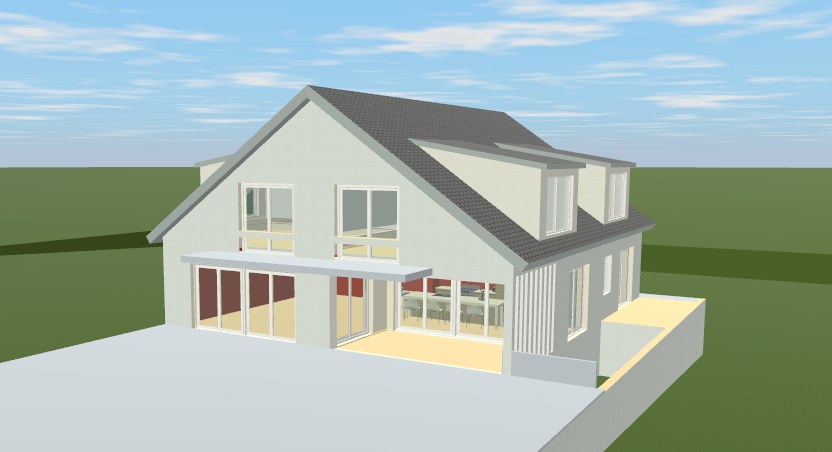

    Hier mal meine Variante in der Ansicht. Das Gelände ist noch nicht angepasst.
    Eventuell das Ganze spiegeln.
    Beicampi und Kriminelle gefällt das.

    die Visualisierung ist sehr schön, vielen Dank dafür. die Terrasse zurückzuziehen ist eine schöne Idee die man definitiv in Betracht ziehen kann. Ich habe auch die Garagenidee "im UG" an den Architekten weitergegeben, sodass er diese Variante einmal durchspielt.
