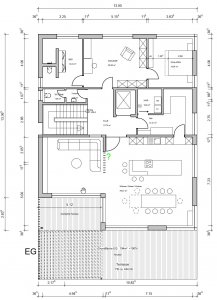

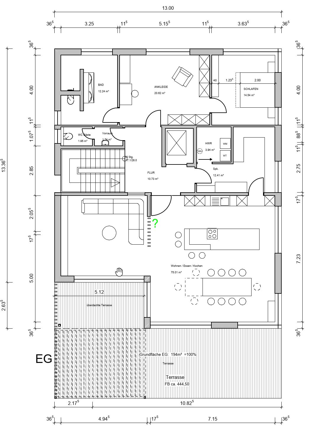

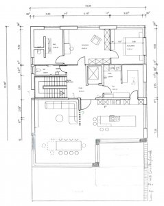

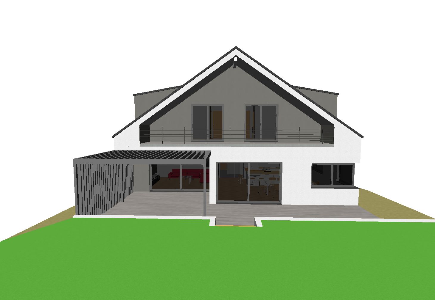

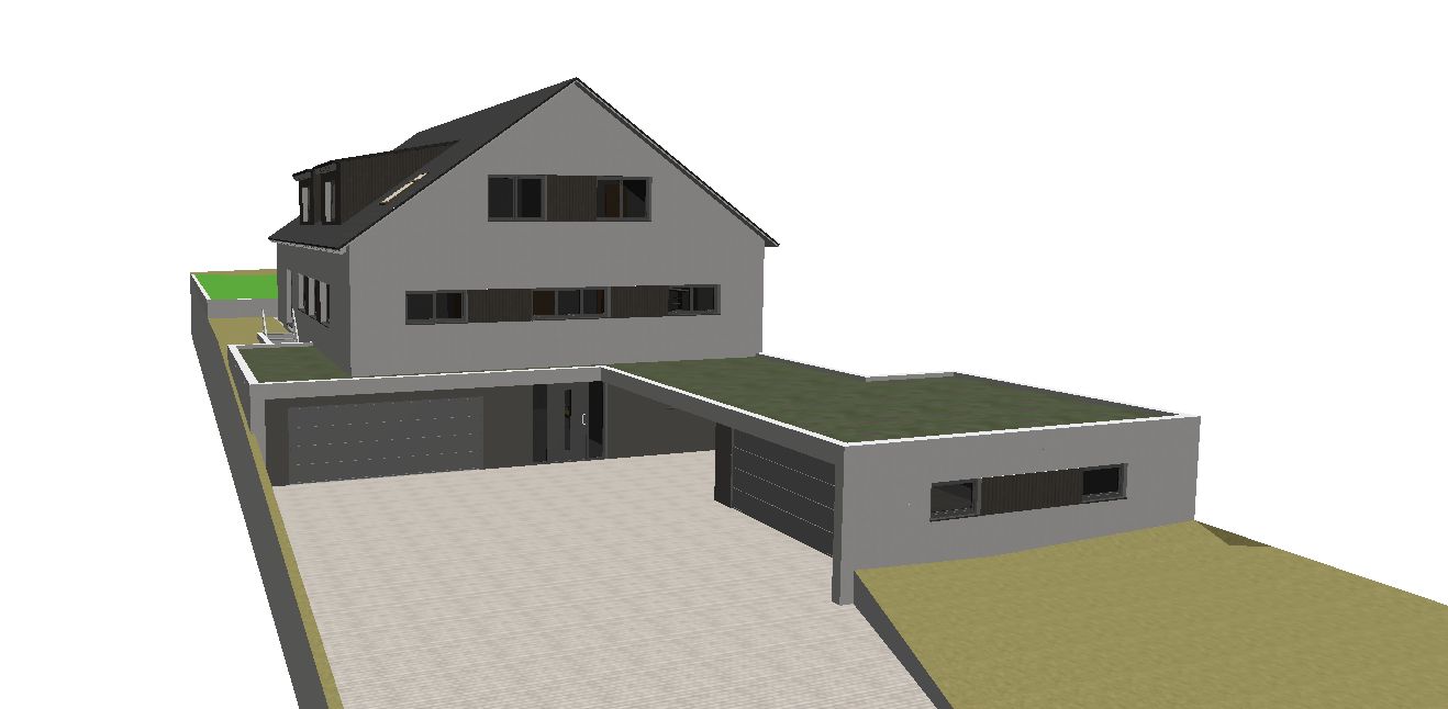

    Nun hat unser Architekt auf Basis der zuletzt platzierten Anmerkungen neue Grundrisse geliefert und ich habe heute Abend etwas Zeit gefunden Änderungen einzubauen. Insbesondere sind die Garagen- und Terrassenideen von @hanghaus2000 reflektiert.

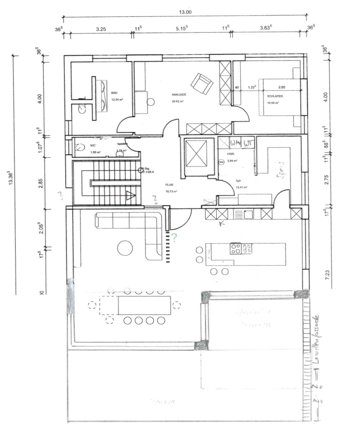

    In meiner EG-Skizze habe ich jedoch im Gegensatz zur Visualisierung die zurückgesetzte Terrasse nach Osten geschoben, da im Westen der Blick beim Essen m.E. schöner wäre und mir auch die Zonierung so etwas besser gefällt. Möglich wurde das alles erst durch die Kombination von Speisekammer und HWR (Danke @Kriminelle). In der Skizze dargestellt mit dem Versuch dennoch eine gewisse Abgrenzung zwischen den Bereichen Speis und HWR zu schaffen.

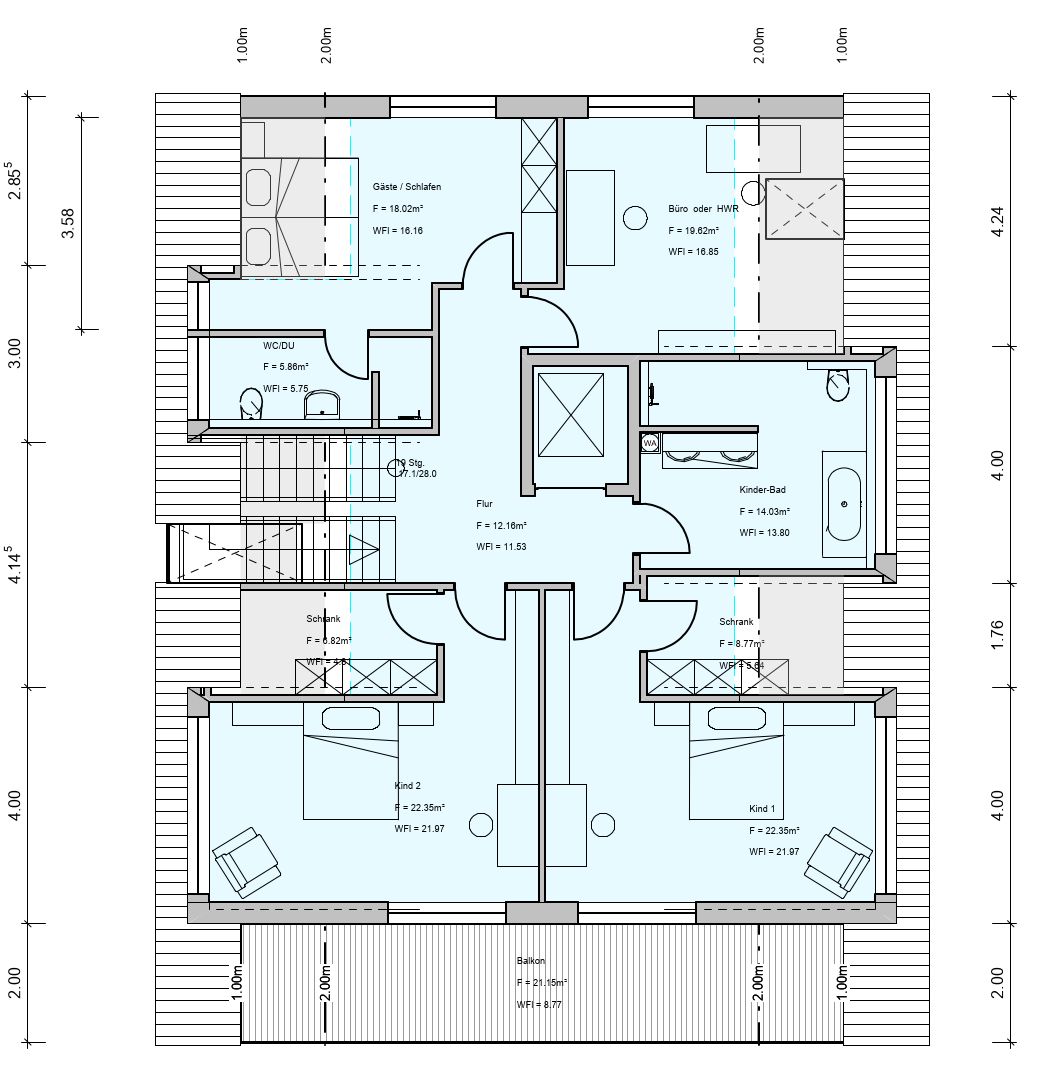

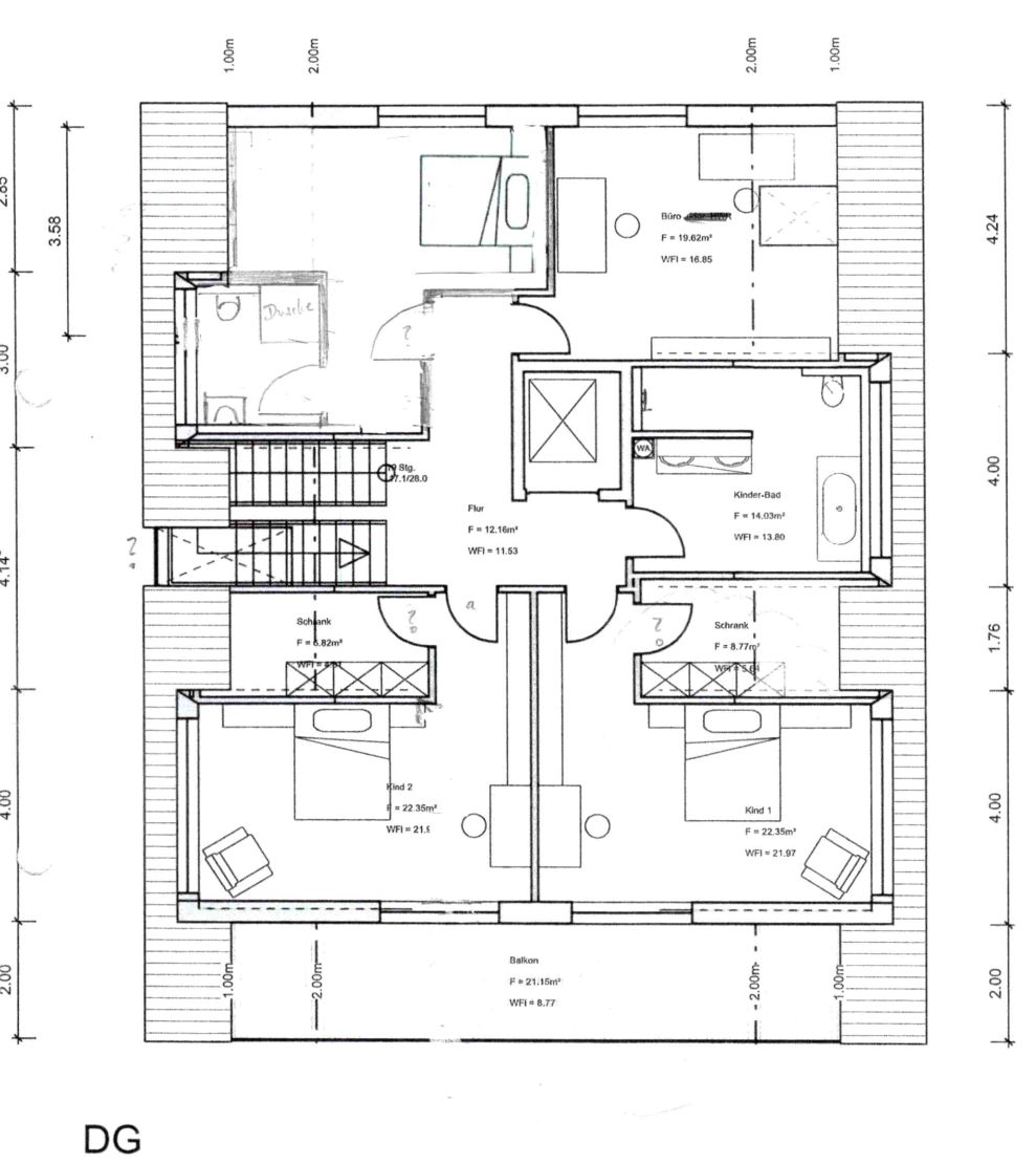

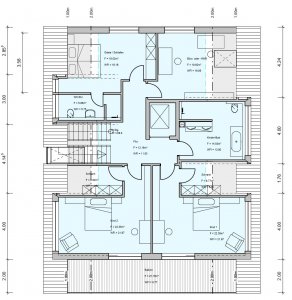

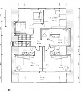

    Im DG wurde mittels vierter Gaube ein kleines Duschbad ins Gästezimmer eingefügt (den Zugang könnte man in meiner Skizze sicher noch verbessern). Der Balkon ist nun zurückgezogen, die Kinderzimmer dennoch ausreichend groß, inkl. begehbaren Schränken.

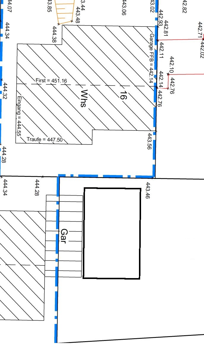

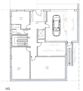

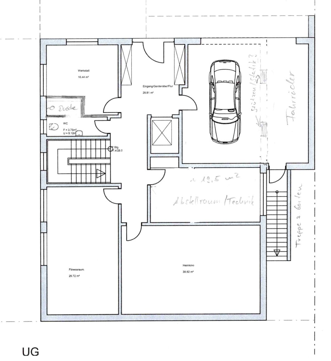

    Im UG bin ich unsicher ob Abstellen/Technik als Kombination bei der umfangreichen Haustechnik heutzutage groß genug ist. Die "Werkstatt" darf ruhig moderat groß ausfallen, wie nun skizziert. Gut gefällt mir die Möglichkeit einen Gartenzugang durch die Garage per Treppe zu erschließen und natürlich der Zugang ins Haus durch die Garage. Schön wäre es die Doppelgarage im Hof zu einer Dreifachgarage zu erweitern, aber das scheitert wahrscheinlich an der maximalen zulässigen Grenzbebauung. Optisch gefällt mir das schon ganz gut was die Garagen angeht.
    Anmerkung: Viele der eingezeichneten Fenster sind weiterhin noch nicht durchdacht. Die Farbgebung in der Visualisierung bitte nicht beachten. Auch die Dachgestaltung (Überstand oder nicht) wurde bewusst in Varianten visualisiert um einen einfachen/ersten Eindruck zu ermöglichen.
    Sorry für die tlw. schlecht lesbaren
    Was fällt euch auf, positiv wie negativ? Danke für euren Input!
