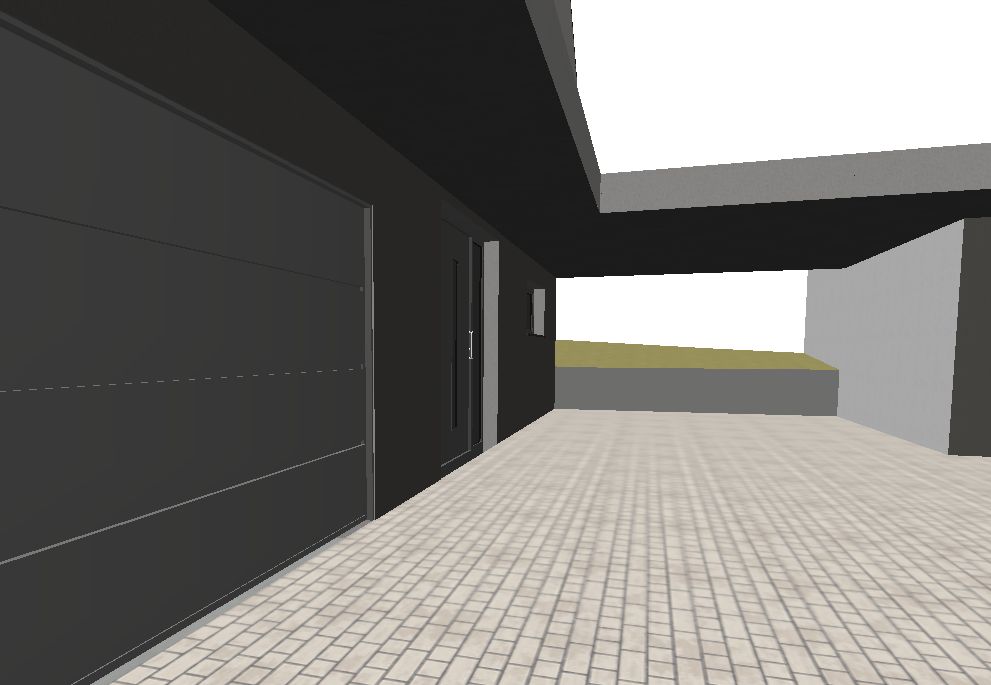

    Ist das gleiche mit der „Tür in der Garage, damit man nicht nass wird“. Wortwörtlich so von vielen gesagt und sagt aus, dass wir ständig und immer Regen haben und man auf 3 Meter Abstand nass wird.
    Ich habe es noch nie erlebt, dass ich auf sechs Metern nass wurde. Und das hat sicherlich nichts damit zu tun (ich breche hier wieder die Kurve zu Deinem Entwurf und die kleinen Unterschiede, viel in technischen Diet und Dat zu investieren und doch nicht an den Alltag zu denken), dass ich eine Zwischentür nutze oder eine Streckenüberdachung, sondern schlicht die Eingangstür überdacht habe, denn das Tür Öffnen dauert länger als der Weg dahin. Das ist alltagstauglich und ohne Mehrkosten mit der Planung realisiert. Euren Kindern bringt also Eure Zwischentür und den Carport schräg nebenan nichts, aber eine überdachte Eingangstür, die aber hier nicht geplant wurde.

    Der Eingang ist schon überdacht geplant, war nur evtl. schlecht erkennbar. Ca. 1,2 Meter tief müsste eigentlich auch bei Regen ausreichen denke ich.
    Ja, das habe ich auch immer wieder hinterfragt. Sei angeblich kein Problem, aber mir gefällt es auch nicht. Ich überlege daher Werkstatt und Technik zu tauschen. Allein die notwendige Größe des Technikraums wollte bisher noch niemand so richtig einschätzen. Ich hoffe 14 m2 reichen aus wenn sonst nichts drin ist. (Wärmepumpe, KWL, Elektrohauptverteilung, PV Speicher, PV Wechselrichter, ...)
