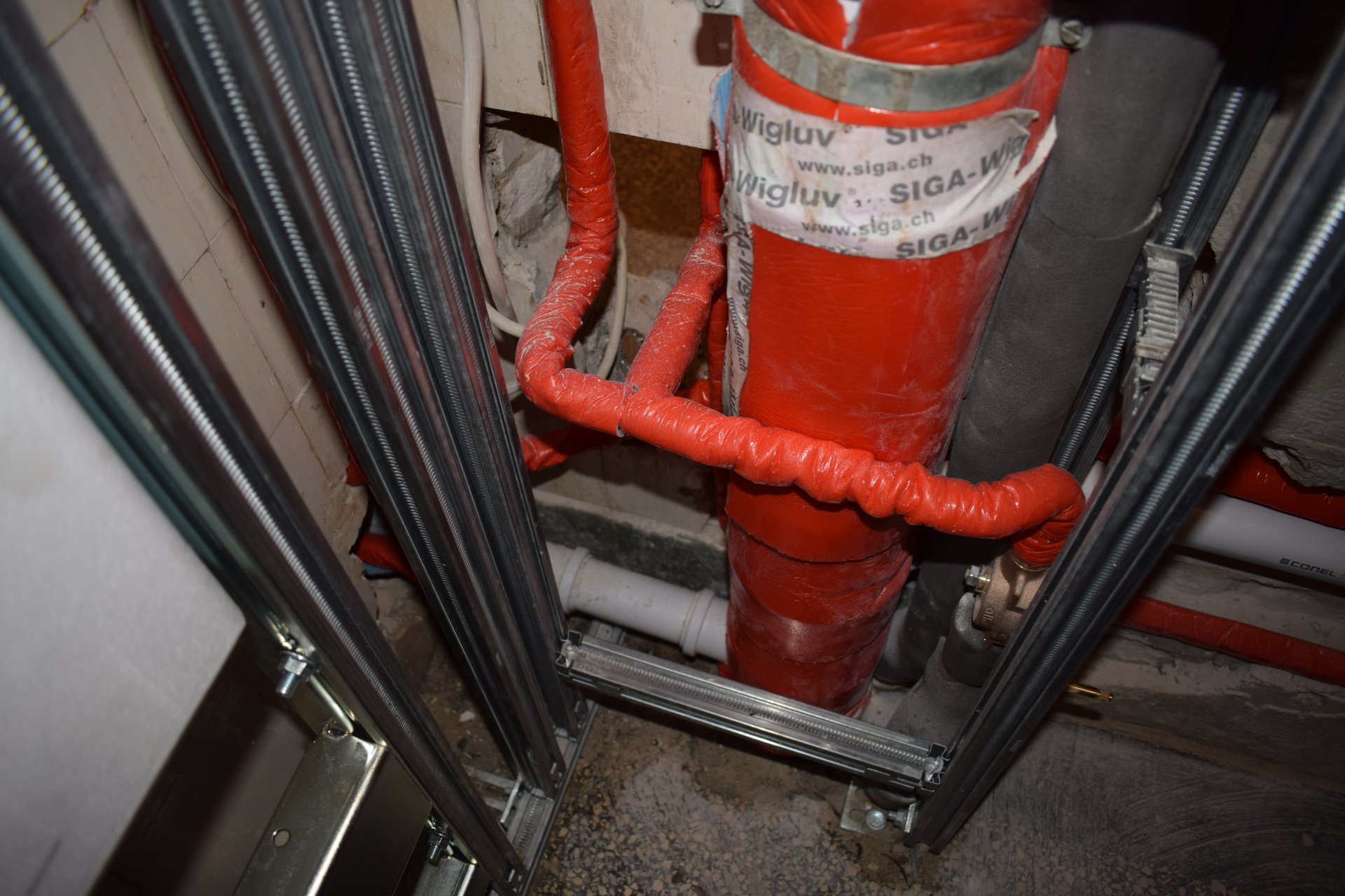

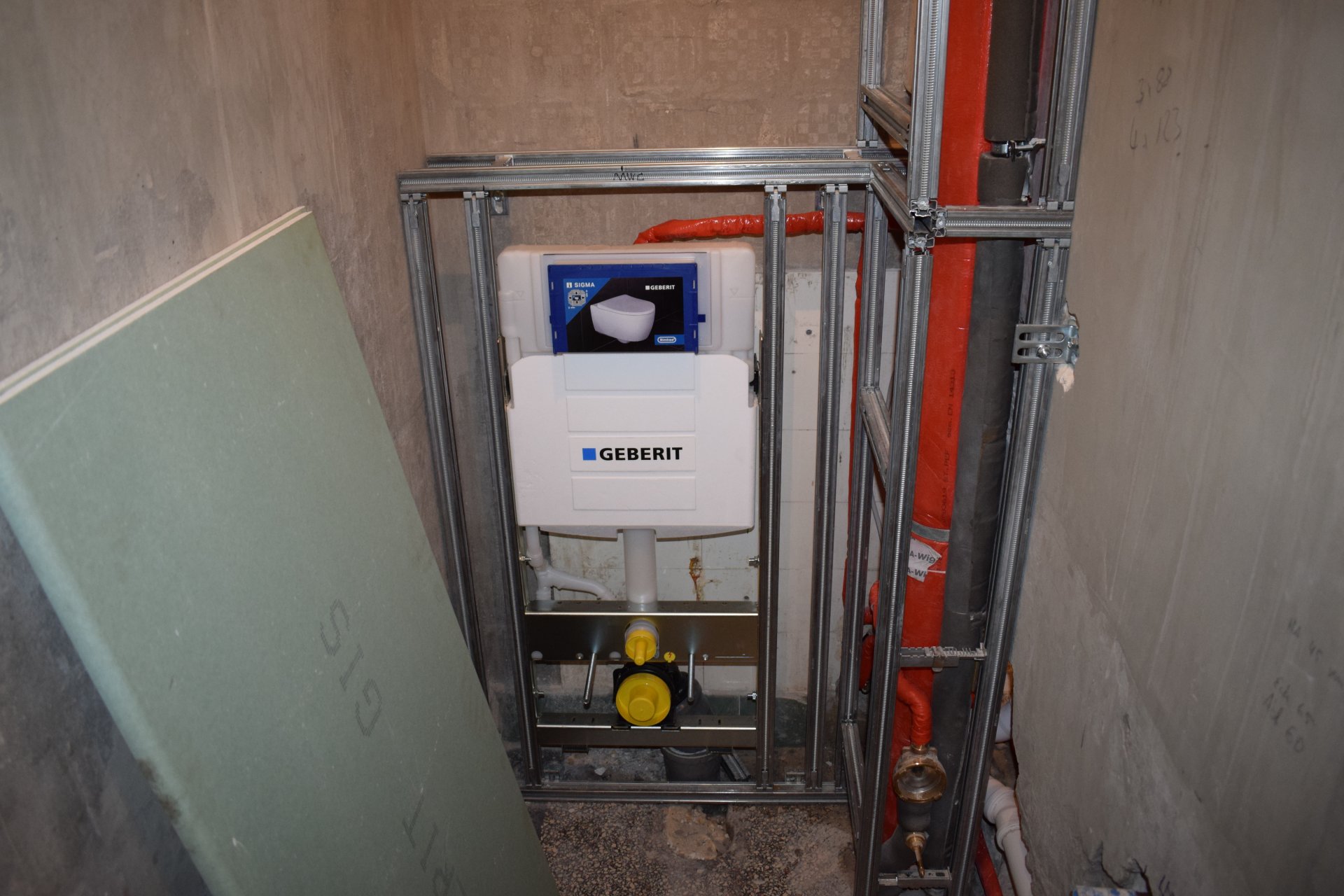

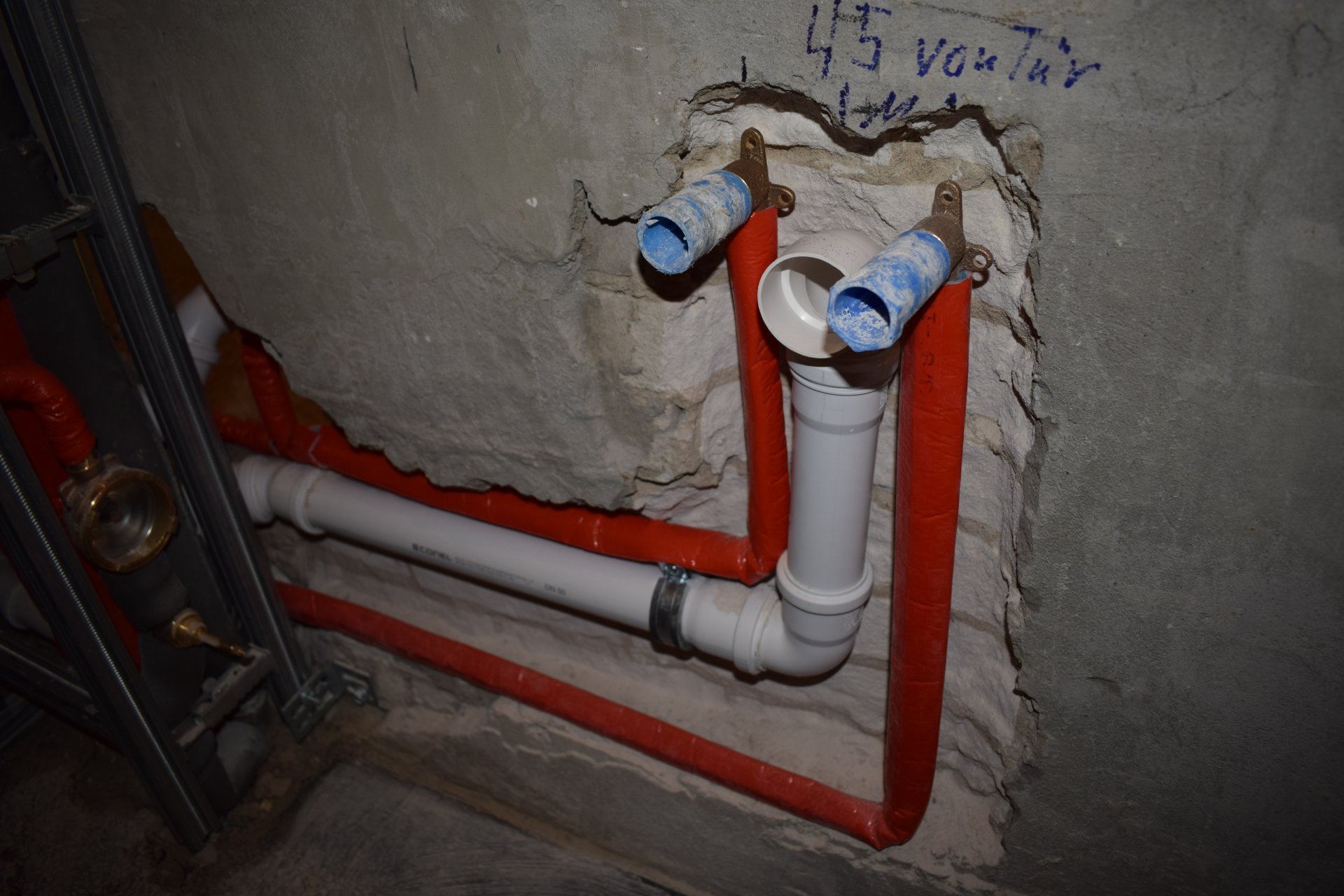

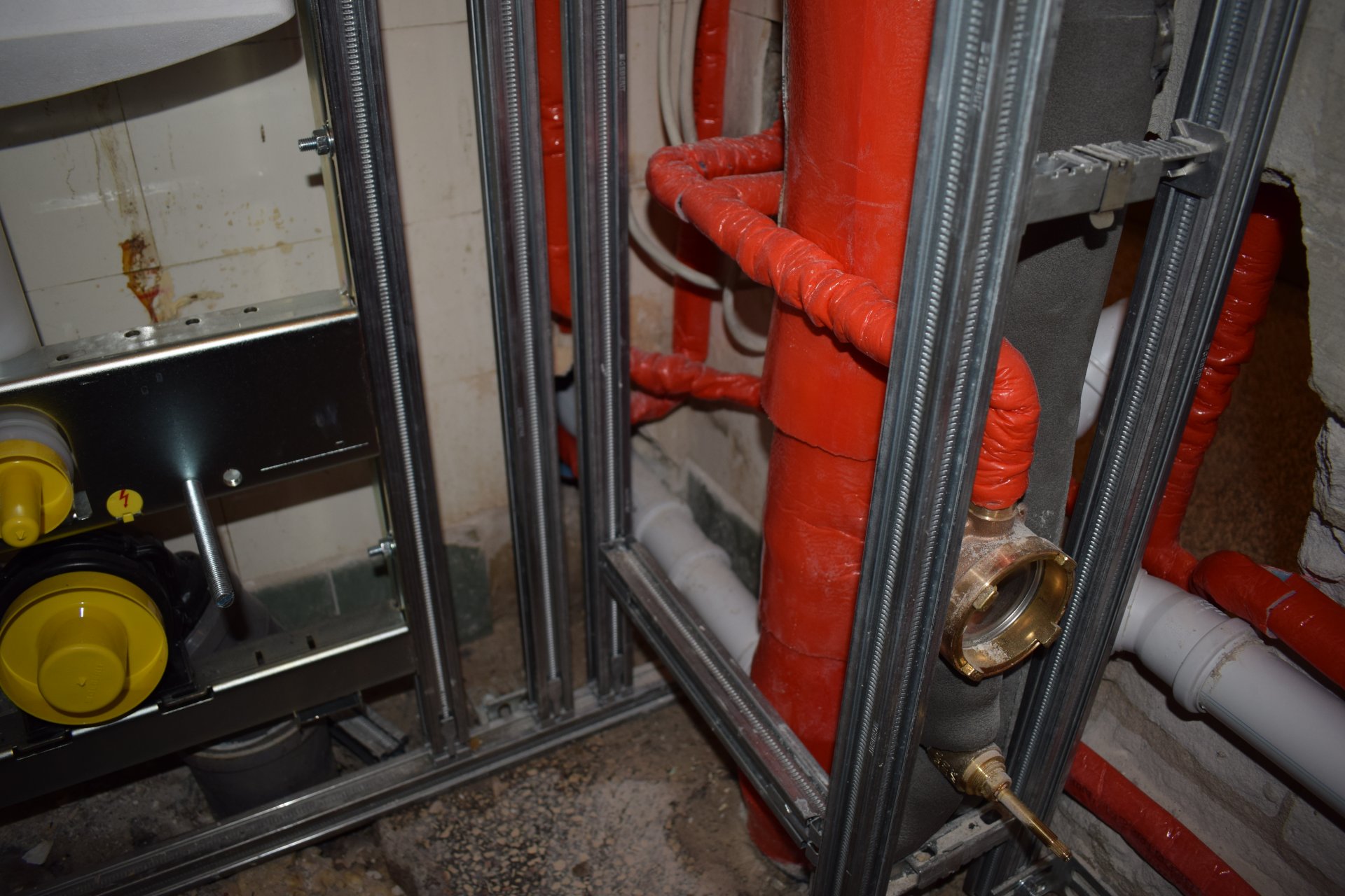

    Moin,
    um in einem anderen Thread nicht vom eigentlichen Thema abzulenken, stelle ich hier nun ein paar Bilder einer Sanitärinstallation hinein, welche bei mir kürzlich durchgeführt wurde und noch nicht abgenommen ist.
    Bei dem MFH handelt es sich um einen 100jährigen Altbau.
    Falls offensichtliche Mängel vorhanden sein sollten, bitte mitteilen!

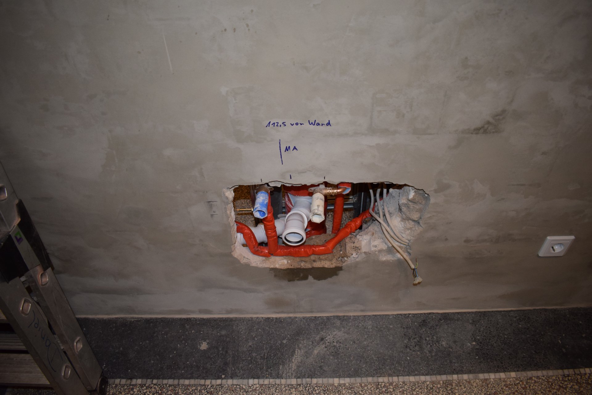

    Wie dick ist die Wand in der das Rohr quer geht?

    Die Wandstärke ist 11 cm ohne Putz.
    Die Installationen sind prinzipiell dort, wo sie vorher auch und in den letzten 100 Jahren waren. Die alten Bleirohre vom Ursprung her kamen natürlich von oben.

    Wichtigster Mangel:
    Sie haben keinen eigenen Bauüberwacher vor Ort.
    Zu Schallschutz- und Brandschutz kann man anhand der Fotos nix sagen.

    Du kannst doch an allen Bauteilen die du anfasst den Brandschutz einhalten also an dem Decken und Boden Durchbruch in deiner Wohnung.
    wenn du dran arbeitest gibt es auch keinen bestandschutz

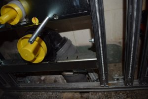

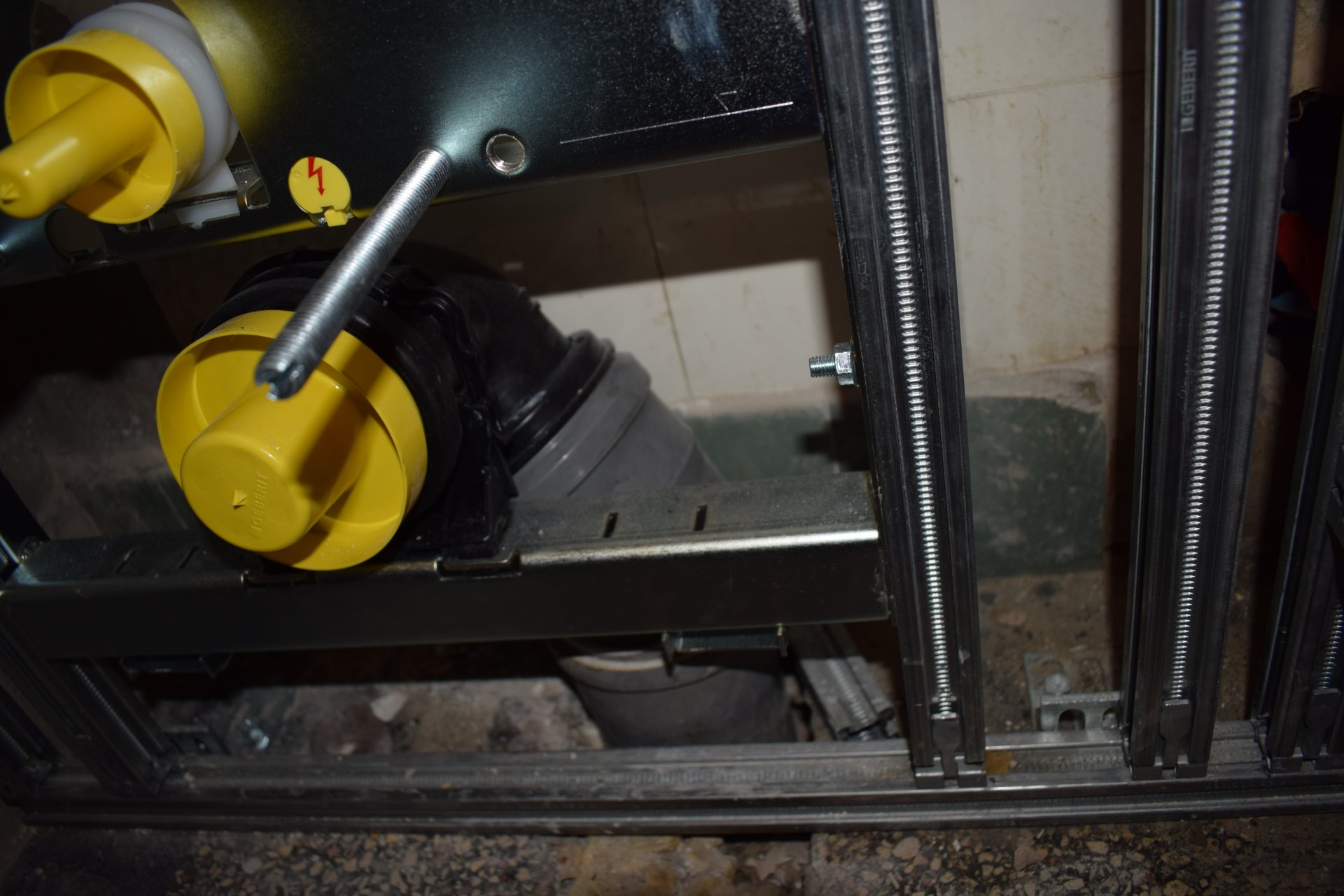

    Bild 3.
    Die Wandscheiben ( Deckenwinkel) haben keinen Schallschutz.
    Dafür gibt es spezielles Zubehör.
    Dann wird da eigentlich noch eine Wandhülse darüber geschoben bekannt als Dichtfix.

    11,5er Wand quer schlitzen ist verboten!

    Wir haben aber eigentlich nur wieder geöffnet, was schon mal offen war. Da wird natürlich noch wieder dicht gemacht.

    Zum Glück ist die Schlitzpolizei nicht so regelmäßig unterwegs ;)

    Dann prüf mal. ob sich an jeder Stelle ein Blatt Papier zwischen Rohr und Mauerwerk schieben lässt.

    Ich vermute, du meinst das Fallrohr? Da ließ sich an den Stellen wo ich ausprobierte ein dickeres Papier zwischenschieben. Außer an den zwei Stellen, wo es mit Schellen an der Wand befestigt ist. Allerdings ist der Schlauch um das Rohr ja noch, daher ist es flexibel. Wenn es so sein soll, dass man es zwischen schieben kann, ohne den Schlauch zu drücken, dann geht es wohl nicht überall. Auf der anderen Seite ist der Schlauch auch etwas starr und drückt von sich aus an die Wand.
  13. #13 Fred Astair, 25.11.2019
    12.892
    6.723
    Nein ich meine auch Deine Anschlussleitungen, die ja starr mit dem Fallstrang verbunden sind.

    Stimmt, dass da noch Isolation teils fehlte. Da sind auch noch ein paar andere Dinge gewesen.
    Diese wurden bereits bemängelt von meiner Seite: ich habe im freundlichen Ton darauf hingewiesen, dass dies und das noch fehle. Zum Glück lief es ganz unkompliziert und der Cheffe hat seinen Mitarbeiter noch mal rumgeschickt um das Werk zu beenden.
