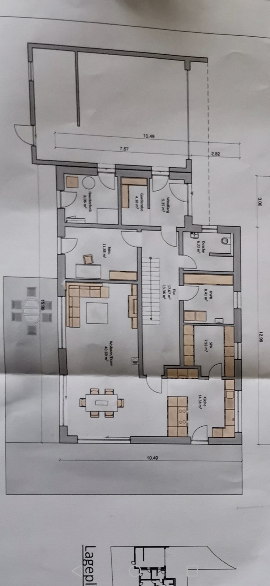

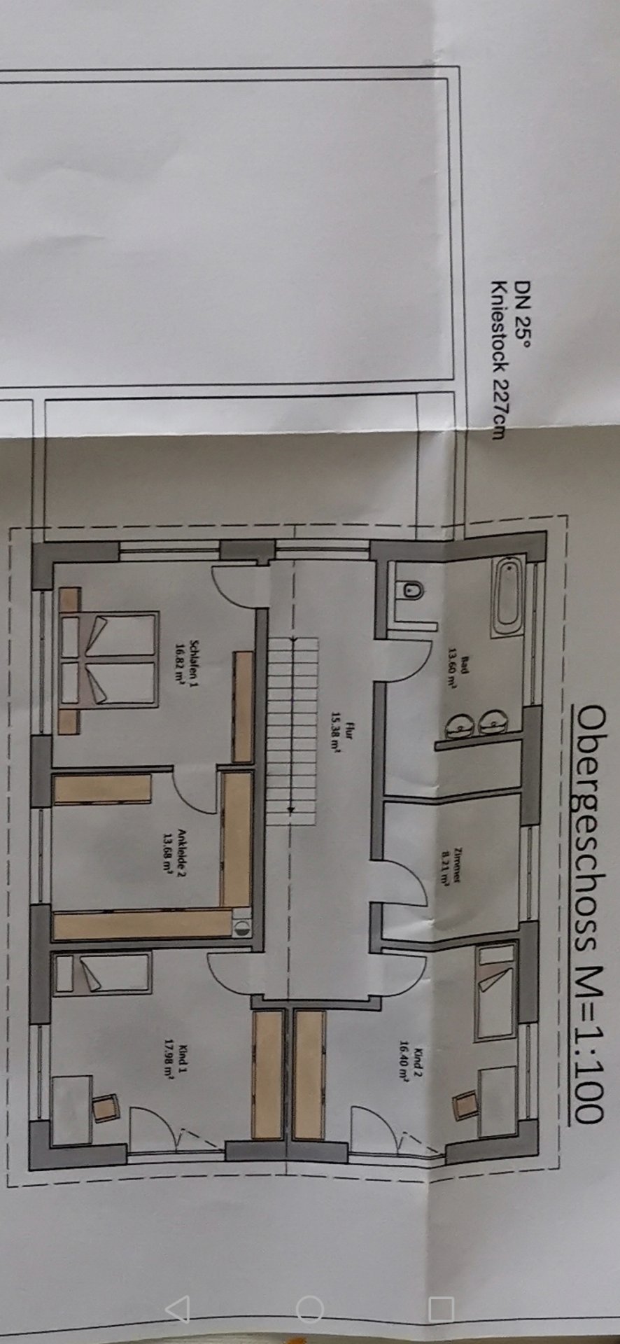

    Wir planen unser Traumhaus und sind mit unserer Auslegung des EG auch sehr zufrieden. Im OG allerdings fehlt uns das gewisse Etwas. Habt ihr Ideen oder Ratschläge wie wir unser OG optimieren können? Uns ist wichtig das der Weg von Schlafzimmer zu Bad möglichst kurz gehalten wird und im Bad soll ein Wäscheabwurfschacht in den HWR führen. Ebenso möchten wir es verhindern das Schlafzimmer und Kinderzimmer direkt nebeneinander liegen. Die beiden Kinderzimmer sollen möglichst gleich groß sein.
    Wir sind gespannt auf eure Inspirationen und freuen uns auf Antworten :)

    Zwei Dinge: Haustechnik im Haus, aber Zugang nur über Garage? Das würde ich mir aber sowas von nochmal überlegen...und Ankleide als gefangener Raum ist immer schlecht. Einer stiefelt dann immer durchs Schlafzimmer, zudem ein hin und her zum Badezimmer - mach lieber das Schlafzimmer als gefangenen Raum.

    Danke für die Hinweise. Den Hinweis das die Ankleide nicht der gefangene Raum sein soll haben wir auch schon diskutiert. Das steht dann aber irgendwie immer im Gegensatz zu unserem Wunsch, dass Schlafzimmer und Bad möglichst eng beieinander sein sollen. Wir finden hier bis jetzt einfach keine sinnvolle Lösung. Das ist genau dieses etwas das uns noch fehlt.
    Kannst du mir Gründe nennen warum der Technikraum vom Haus aus erreichbar sein muss? Normal muss ich doch hier nur rein wenn etwas nicht in Ordnung ist.

    Wir stellen schon des Öfteren die Heizung (zB Heizkurve) mal um, oder kontrollieren. Gerade wenn das Wetter umschlägt.
    Ich finde da vieles nicht so schön. Im EG ist der Flur so lang. Ist das geplant oder sind die Räume aneinandergereiht? Das "Wohnen" ist am anderen Ende des Flures, so abschüssig. Auch gar nicht offen durch diese langen Flurwände. Und dann eine kleine Zimmertür... nicht gerade einladend.
    Wenn man mehrere Gäste empfängt, dann muss man ein Schild aufstellen, bevor man sagt "geht schon mal rein in die gute Stube".
    Oben das SZ als Durchgangszimmer - würd ich nie machen. Vlt dann, wenn die Türen nebeneinander liegen würden, aber hier muss man ja quer durch das ganze Schlafzimmer. Im Winter im Dunkeln bedeutet das entweder den partner durch ständiges Lichtanlichtaus wecken oder sich selbst die Zehen stoßen.

    Ja, und dann willst Du immer durch die Garage stiefeln? Vielleicht bin ich auch nur so drauf, aber ich bin da regelmäßig in den ersten zwei Jahren gewesen.
    Und grad bei Geräuschen oder ähnliche möchte ich doch schon wissen, was bei meiner Haustechnik "abgeht". Oder Stromausfall - da sind kurze Wege wichtig.
    Im OG verstehe ich Dein Problem nur theoretisch - was macht denn der Tausch der beiden Räume wirklich in Laufmetern und Laufsekunden aus? Würde da nicht zu theoretisch denken...

    was ich unpraktisch finde: Man kann schlecht Einkäufe von der Garage in die Küche bzw. Vorratskammer tragen: Wenn man die Tür im Wohnzimmer aufmacht, verschließt diese den Durchgang zur Küche.

    Nach meiner Ansicht könnt Ihr das auch - allerdings auch mit dem OG.
    Das steht neben den Teelichten.
    Ja, dann macht den. Das geht ja leicht.
    Das ist durch die Ankleide erfüllt, echte Orgasmen hört man weniger weit ;-)
    Das ist selbst bei eineiigen Zwillingen m.E. nicht so dramatisch kriegsentscheidend.

    Ich persönlich habe zweimal die Kombo: kleines Schlafzimmer als Endraum, davor ein größeres Zimmer. Gefällt mir seeehr gut. Ist alles Geschmackssache. Aber im Schlafzimmer braucht man theoretisch nur: Bett und Schrank; luxuriöser: zusätzlich ein Nachtschränkle und vlt. Schreibtisch mit Stuhl. Davor hält man sich dann auf im Raum; was auch immer da dann ist.

    Also die Größe der Ankleiden im Verhältnis zu den Kinderzimmern ist schon unverschämt. Da würde ich aber mal einen Meter schieben.
    Die Kizi-Türen direkt vom Flur und das eine Kizi mit dem anderen kleinen Zimmer zu einem Zimmer machen.
    Unterschiedliche Räume erhöhen nämlich die Flexibilität der späteren Nutzung.

    + im OG bitte eine Tür von der Ankleide direkt zum Flur, sonst finde ich es schon pfiffig optimiert.
