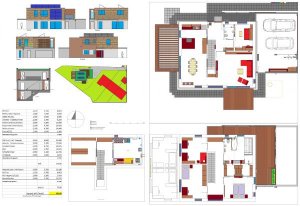

    Nach langer Zeit möchte ich mich mal wieder aus Wiesbaden melden.
    Da unser Traum vom eigenen Haus nun so langsam Formen annimmt, möchte ich euch nochmals den Grundriss, die Ansichten und die Lage auf dem Grundstück zeigen.
    Bei meiner 1. Vostellung des Bauvorhabens war die Lage noch um 90° gedreht. So dass die Garage eine Grenzbebauung war. Da auf der Garage eine Dachterrasse entstehen soll wurde angemerkt, dass hierdurch eventuell die Priviligierung entfallen würde.
    Ebenso wurde empfohlen, die Treppe 100cm breit zu machen. dem bin ich nachgekommen.
    noch einige Anmerkungen: Das EG soll eine Putzfassade, das OG eine vorgehängte Sandsteinfassade erhalten. Die "blauen" Vierecke sollen Platzhalter für die PV-Anlage sein. Der Zugang zur Dachtrerrasse (auf der Garage) liegt zwischen Badewanne und Sauna (Inipi von D...it).
    Nach langem hin und her haben wir uns bewusst für den Verlauf der Treppe zum Eingang hin entschieden, da wir nicht den Laufverkehr unseres Sohnes durch das Wohnzimmer haben möchten. Denke mal, dass wurde hier in diesem Forum schon an anderen Stellen ausreichend diskutiert.
    Maße sind derzeit noch bewusst nicht eingezeichnet. Ich habe jedoch einen Maßstab über dem Teilkeller angelegt.
    Wer möchte kann gerne etwas dazu schreiben. Besten Dank im Voraus für Anregungen.

    Ich seh da außer viel Farben nicht viel ...

    Im Kinder- und Arbeitszimmer (OG) würde ich die Türen zum jeweils größeren Raumteil aufgehen lassen.

    Wird die Küche nicht ein bisschen finster?
    Nur ein Fensterelement und das ist quasi "überbaut" – oder lese ich den Plan falsch?

    Zwischen der Küchenzeile und der Küchenhalbinsel ist eine Terrassentüre (Westausrichtung) Davor eine Terrasse mit Pergola. Die Dachstreben der Pergola lassen sich jedoch als Sonnen- und Regenschutz drehen, so dass ein Dach entsteht. Bei geschlossenem Zustand könnte es durchaus etwas dunkler in dem Küchenbereich werden.
