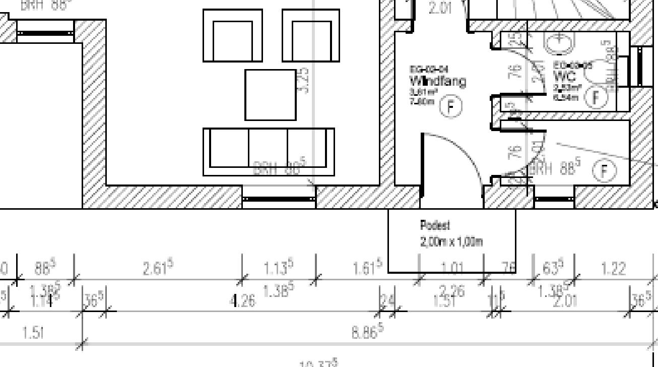

    kann man anhand des Grundrisses herausfinden, um welche Fenster es sich in dem Gebäude handelt?
    Falls ja, wo kann ich mir die Symbole anschauen?
    Baujahr des Gebäudes ist 1975.
    Vielen Dank im Voraus

    Ich sehe da nur die Maße der Fenster (über dem Maßstrich die Breite und darunter die Höhe) sowie die Brüstungshöhe (BRH).

    Was meinst Du damit?

    Ich meinte, ob man aus der Zeichnung daraus schließen kann, dass es sich um Kunststoff- oder Holzfenster mit Einfachverglasung oder Isolierverglasung handelt?
    Zu meinem Background: Laie :)

    Nein, sowas geht aus den technischen Plänen nicht hervor.
    Nur die Abmessungen.

    Mein Background ist: ehemaliger Fensterfabrikant; aktiver Bauherrenberater; Voll-Laie in Hellseherei.
    Fenster "erkenne" ich auch als "Fachmann" ganz banal auf Fotos anstatt auf Grundrißzeichnungen.
    Sollten die Fenster aus der Erstausstatung des Gebäudes stammen, ist ihre Ersatzreife wohl unabhängig von Details gegeben.
