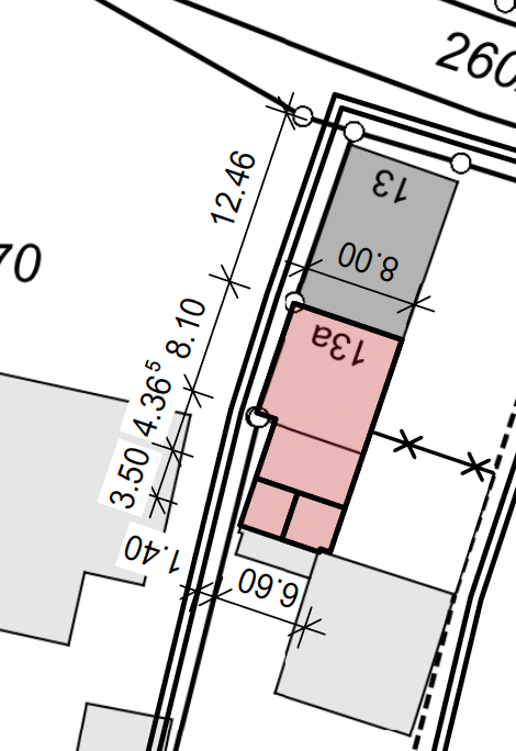

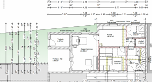

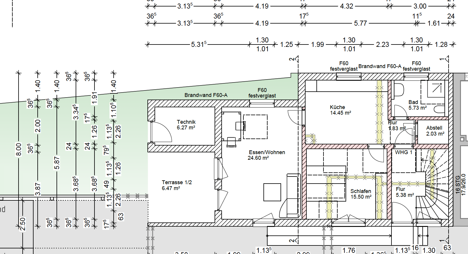

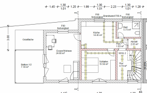

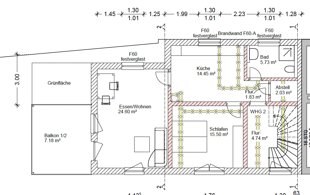

    ich baue gerade ein MFH, welches direkt an der Grenze zum Nachbarn steht. Somit benötige ich eine Brandwand samt Brandschutzfenster. Das sind im Plan die drei Fenster mit den Maßen (1,30 x 1,01) und das gleiche nochmal für ein weiteres Stockwerk. Leider würde mich das finanziell ziemlich strapazieren und ich frage mich, wo und wie man da einsparen könnte?
    Im Plan ist Norden rechts und die Brandschutzfenster wären im Westen. Beim Fenster im Wohnbereich steht ein Nachbargebäude mit einem Abstand von 5,5m davor, sodass eigentlich eh nur diffuses Licht (bzw. die Reflexion der anderen Wand) durch Fenster kommt. Meine Idee wäre, die Wohnzimmerfenster komplett zu streichen und im Badezimmer die Höhe des Fenster auf 50cm halbieren.
    Macht das Sinn? Habt ihr andere Ideen?

    Und wo ist der Plan des Wohnzimmers?

    Die Wohnungen sind doch komplett als Bild angehängt.
