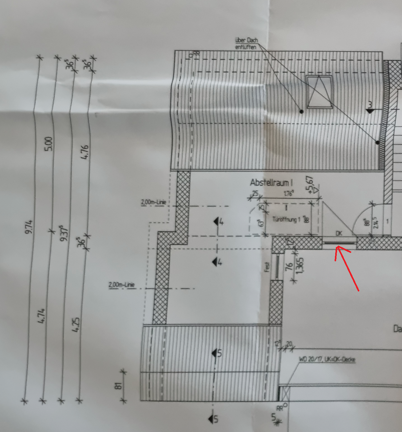

    habe jetzt wieder mal ein Thema bei meinem Neubau. Und zwar geht es um 2 Fenster im Dachgeschoss.
    In den Abzügen sind diese eingezeichnet mit einer Öffnung von 90°. Allerdings können die Fenster jeweils nur zu ca. 60° geöffnet werden, weil sie dann an der Dachschräge anstoßen.
    Habe dazu ein Urteil vom AG Jena gefunden. Hierzu gab es bis dato keine Rechtssprechung. Allerdings sagt das Urteil, dass man von 90° Öffnung ausgehen darf und es insofern ein Magel darstellt, wenn die 90° nicht eingehalten werden und dies nicht explizit vorher aufgeführt wurde.
    Nun zu meiner Frage. Dieser Magel lässt sich ja kaum mehr beheben. Was würdet ihr an meiner Stelle machen?
    Viele Grüße und danke
    Neubauer2022

    Kannst Du mal den Grundriss davon zeigen?

    Erstmal ein Foto für diese Diskussion.

    Stell mal bitte erstmal eine Grundrisszeichnung des DG hier online, damit wir dein Problem konkret nachvollziehen können.
    Vielleicht kannst du ja auch ein Baustellenfoto mit dem nur 60° geöffneten Fenster machen und hier einstellen.

    anbei der Ausschnitt vom Abzug - das zweite Fenster ist auf der anderen Hausseite (gespiegelter Raum). Ich hoffe, dass hilft weiter. Werde heute Abend ein Foto vor Ort machen.
    Bzgl. Amtsgericht gebe ich euch Recht. Allerdings wurde dieser Fall zwecks fehlender Regulierung in DIN Normen etc. wohl bis dato nicht vor Gericht diskutiert, weswegen andere Instanzen noch fehlen. Lasse mich hier aber gerne eines Besseren belehren.
    VG

    Das sind halt die Standarddarstellungen im CAD. Ob man daraus einen Anspruch ableiten kann?
    In einer Schnittdarstellung hätte sich das Problem auch vom Laien rechtzeitig erkennen lassen. Ob es aber zu beheben gewesen wäre hängt von der beabsichtigten Nutzung es Zimmers ab.
    Du meinst vermutlich keine Grundsatzurteile von Obergerichten. Denn auch ein Amtstrichter spricht Recht.
    Ärgern und abhaken.

    Da bin ich bei dir. Nur sehe ich es nicht so, dass ich als Laie hier nochmal prüfen muss, ob die Zeichnung jetzt den tatsächlichen Stand wiederspiegelt oder ob es in der Realität dann doch anders kommt. Aufgefallen ist mir das nur, weil ich aktuell Lüfte und das Fenster öffnen musste. Auf den ersten Blick (ohne das Fenster zu öffnen) könnte man denke, dass es zu 90° auf geht.
    Ja, ich meinte ein Grundsatzurteil.

    Das sieht ja eher wie eine Genehmigungsplanung aus, daher wiederhole ich meine Frage:

    Ist untergegangen. Es handelt sich um den Abzug vom GU, mit dem wir bauen. Er macht also alles. Von daher sind wir auch davon ausgegangen, dass alles so passt, wie in den Abzügen dargestellt. Maßstab 1:50

    Beim Hausbau bitte nie von irgendetwas ausgehen, das man nicht genau weiß.
    Ich könnte zu Deinem Plan jetzt auch sagen: Da ist ja die 2m-Linie. Dann gehe ich mal davon aus, dass das Fenster nur bis dort zu öffnen ist. Denn ich gehe nicht davon aus, dass das Fenster nur bis zur Höhe von 150cm geht und ich nicht rausschauen kann. Man hätte tatsächlich ganz leicht mit dem Plan drauf kommen können, dass es ein Problem mit dem Fenster gibt. Sorry, ich denke auch, dass Du es als "Schei...e gelaufen" verbuchen musst.

    Im Plan stehen keine Maße für das Fenster!
    Brüstungshöhe?
    Fensterhöhe?
    Und der Fenstersturz sitzt so weit oben, dass der Fensterflügel mit dem oberen Eck beim Öffnen an die Dachschräge schlägt?
    Wie hoch liegt denn der Fenstersturz? Hätte man da nicht besser ein geteiltes Fenster mit starrem Oberlicht einbauen sollen, dann wäre der Hauptflügel vermutlich komplett zu öffnen gewesen.

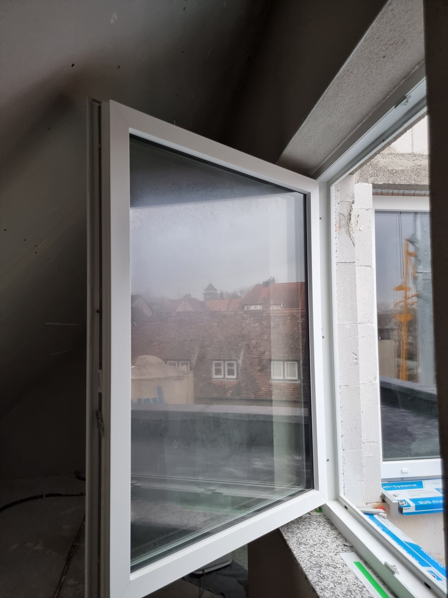

    Gibt es denn ein Photo des Fensters im Ist-Zustand, am besten einmal geschlossen, einmal gekippt und einmal so weit geöffnet wie möglich ?
    Wir haben es bei uns in einer Wohnung in Dachschrägen auch, dass Fenster nicht ganz 90 Grad aufgehen, aber von 60 sind wir noch weit entfernt, eher so 80-85 Grad...

    Also ich sehe hier einen Planungsfehler des Architekten. Die Pläne haben allerdings auch nicht die Tiefe einer Ausführungsplanung.
    Ich würde das vor allem bemängeln, wenn ich nicht ordentlich fensterputzen kann.
    Den GU würde ich mindestens dazu verdonnern einen Öffnungsbegrenzer einzubauen, so dass da kein Windstoß beim Lüften ein Loch in die Dachschräge donnert.

    Anbei das Bild mit dem geöffneten Fenster. Es ist nicht zu 100% geöffnet (Luftzug). Aber es sollte die Situation gut darstellen.
    Türe:
    - Ja, die Türe ist so eingeplant, mit einer Abschrägung (im oberen Eck), damit diese geöffnet werden kann.
    Fenster:
    - Das mit dem Öffnungsbegrenzer werde ich auf alle Fälle ansprechen. Gute Idee!
    - Patienten kann man über die Terrassentüre liegend transportieren.
    - Die Sache mit dem geteilten Fenster wäre wirklich einfach umzusetzen gewesen. Das nehme ich ins Gespräch mit.

    Ehrlich?
    Das ist doch kein Aufenthaltsraum an den man ordentliche Nutzungsanforderungen stellen kann.
    Da sollte man solche "90°-Erwartungen" an ein Fenster aber mit ganz kleiner Flamme kochen!
