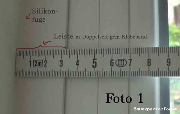

    endlich habe ich meine neuen Fenster. Der erste Schritt der Haussanierung (nach der Dachdämmung) ist getan.
    Die Fenster habe ich von einer Firma einbauen lassen und nun eine kleine Frage hier im Forum. Ich habe mich schon in diverse Literatur eingelesen und hier im Forum eingelesen. Es handelt sich um die RAL-Montage. Ich bin mir nicht sicher, ob dir Fenster nach diesen Richtlinien eingebaut wurden. Vielleicht kann mir hier jemand weiterhelfen.

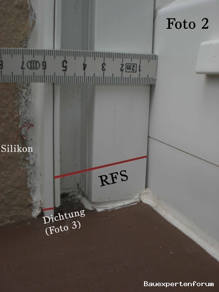

    Im Folgenden versuche ich den Einbau zu beschreiben, von innen nach aussen:
    1) Innen: eine Plastikschiene ist mit Doppelseitigem Klebeband über den ausgeschäumten Spalt zwischen Rahmen und Laibung geklebt und in der Ecke mit eine Silikonfuge abgedichtet. (Foto 1).
    2) Rahmen ist eingeschäumt.
    3) Aussen ist die Rollladenführungsschiene (RFS) anschließend am Rahmen (Foto 2).
    4) Aussen auf die RFS ist eine Dichtleiste geklebt und mit Silikon vorne abgedichtet (Foto 3).
    Ich hab keine Ahnung, ob das den RAL-Richtlinien entspricht. Ich weiss auch nicht, ob man das auf Grund der Fotos beurteilen kann. Aber soll ich jetzt den Handwerker bezahlen oder mich an einen Gutachter wenden, der mir sagt, was jetzt Sache ist?

    vielen Dank für den Link. Aber diesen habe ich vorher gelesen.
    Und dabei stellen sich mir dann konkrete Fragen:
    Ist die dritte Ebene Innen denn jetzt so wie sie aufgebaut ist luftdicht und diffusionsdicht?
    Ist die erste Ebene Außen so wie sie ist schlagregendicht und diffusionsoffen? bzw. wo endet denn die äußere Ebene? Hinter oder vor der RFS?
    Und wozu braucht es auf der RFS von aussen überhaupt eine Schiene mit Dichtung? (immerhin hab ich dafür einen Zettel bekommen, wonach es sich bei dieser Schiene um eine mit der Erfüllung der RAL-Normen handelt. Was auch immer das aussagt und aussen auf der RFS zu suchen hat...)

    Wo die äußere Ebene ist, richtet sich danach, ob und wie die RFS in die Fassade eingebunden ist oder nicht.
    Leisten können das auch - wenns denn die Richtigen dafür sind -> Handwerker fragen.

    Ok, das habe ich soweit auch verstanden. Mit dem Verständnis der äußeren Ebene habe ich auch weniger Probleme. Vielmehr ist es die Innere.
    Dort ist ja nur die Plastikleiste, die mit doppelseitigem Klebeband aufgeklebt und mit Silikon in der Ecke abgedichtet wurde. Ist das ausreichend?

    Dir bitte vom Handwerker sagen, was das für Leisten sind - stino-Plaste leisten sind definitiv nicht das richtige. Mich stört vor allem, dass er es mit Sili "abgedichtet" hat - "richtige" Leisten erfüllen ihre Aufgaben auch ohne Sili.
    Wenn Du ihn nicht frägst und hier berichtest, kann Dir hier auch keiner was sagen - meine Glaskuller ist seit Wochen in der Reparatur. Es kann richtig sein - muss aber nicht.

    so, jetzt hab ich tatsächlich die erste Beschreibung bekommen:
    Diese Leisten sind von innen an den Fenstern befestigt (siehe Foto1 - Leiste)
    Über den Schaum haben sie nix geschickt. Da muss ich dann nochmal nachhaken!
    Was denkst Du über diese Leisten?

    gehts nur ums Klebeband! Zugelassene Leisten müssen einen Nachweis erbringen, dass mit ihnen die aaRdT (innen dichter als außen) erbraqcht werden. Das sehe ich hier überhaupt nicht.

    Innere Abdeckleisten
    Ich hoffe die folgende Darstellung ist ok:
    Beschreibung:
    Doppelseitig klebendes Befestigungsband für hohe Ansprüche mit schneller Anfangs- und guter Endklebekraft.
