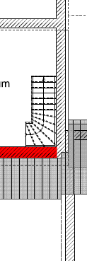

    Nun ist uns noch eine Änderung in den Sinn gekommen: Wir möchten ein zusätzliches WC per Trockenbau von einem Raum abtrennen, der an die Brandwand angrenzt. Für die Entsorgung manchen Duftes wäre dazu ein Fensterchen nett.
    Die betreffenden Wand steht 90 Grad zur Brandwand.
    Der Abstand des Fensters seitlich zur Brandwand würde etwa 60 cm betragen.
    Die Unterkante des Fensters würde ziemlich genau in Höhe der Brandwandoberkante liegen, die das angrenzende Gewerbegebäude um voraussichtlich 40 cm überragen wird.
    Greift hier irgendeine Abstandsregelung? Habe dazu leider nichts bei Recherchen zu Bauordnung gefunden.

    Es geht NICHT um ein Dachflächenfenster - dazu habe ich in der BayBO den Abstand von 1,25 Meter gefunden.
    Die Wand, in die das Fenster soll ist KEINE Brandwand. Sie steht im Winkel von 90 Grad zu einer Brandwand, die das Nebengebäude um 40 cm überragt.
    Der Raum, in den wir das Fenster haben wollen, überragt das Nebengebäude, daher ist das gewollte Fenster mit der Unterkante etwa bündig zur Brandwand 60 cm NEBEN dem Fenster.
    Klar ist, dass die Seite unseres Raumes zur Brandwand nicht durchbrochen werden darf (hier ist die Brandwand dann ja höher als in dem Bereich, auf den das Fenster dann schaut.
    Leider habe ich nur ein PDF von einem älteren Plan - die graue Mauer ist die Brandwand - die Treppe wendelt sich jetzt andersherum und liegt auch in der oberen Ecke. Daher kann anstelle der Treppe nun das gewünschte WC. Wir befinden uns hier im 2. Stock, das Gebäude rechts von der Brandwand ist eingeschossig PLUS Giebeldach ca. 1,5 Meter hoch.
    Das Fenster soll in die rote Wand.
    In dem empfohlenen PDF habe ich die Abbildung 7 auf Seite 12 gesehen, aber in unserer Brandwand sind im 5-Meter-Bereich keine Öffnungen, aus der Feuer überschlagen könnte - das könnte maximal übers Dach passieren.
    In unserem genehmigten Plan habe ich auch Tür-Öffnungen in Wänden 90 Grad zur Brandwand gefunden, die nur den üblichen Halbschuh von der Brandwand entfernt beginnen, allerdings ragen daneben dann halt noch 4 Meter Brandwand in die Höhe.
    Kann vielleicht die Crux in unserem Fall darin liegen, dass das Fensterchen gleichauf mit der Oberkante der Brandwand liegen würde?

    D.h. Euer Haus ist das höhere und Eure Außenwand zum Nachbar muss die Brandwand sein und da es sich um eine klassische Ecklösung handelt müssen beide aneinanderstoßenden Wände feuerbeständig und öffnungslos sein.

    Nein, muss es nicht, denn die Brandwand zieht sich im 90-Grad-Winkel UM den betreffenden Raum herum - zu sehen in dem PDF-Ausschnitt in grau (wie geschrieben). Und es ist nicht das Nachbarhaus auf der anderen Seite der Brandwand, sondern ein anderer Gebäudeteil mit gewerblicher Nutzung.
    Und wie auch bereits geschrieben, sind genehmigte Pläne da, in denen die Wand, in die das Fenster soll, durchaus Öffnungen hat.

    Dann stell Deine Fragen mal vernünftig und zeichne den Sachverhalt (Schnitt und Grundriss) ordentlich auf. Mit "denkt Euch hier was weg und dort was hin", kann keiner vernünftige Antworten geben. So wie die gepostete Skizze es darstellt, stößt Deine Wand in 90° Innenwinkel auf die Brandwand und muss so auf den ersten 5m fensterlos bleiben, zumal sie auch noch die Brandwand um mindestens 2m überragt.

    ich kann es mir beim besten Willen immer noch sauber nicht vorstellen.
    Ansichten/Pläne mit der Lage des geplanten Fensters wären hier schon hilfreich
    grundsätzlich muss, wie in dem Dokument auf Seite 11 erklärt, die höhere Wand die Brandwand sein, oder bei dem niedrigeren Gebäude das Dach gegen Brandübertragung gesichert sein.
    Also wie ich es verstehe:
    Wenn nicht die höhere Wand Eures Gebäudeteils die Brandwand hat, dann muss das Dach des anderen Gebäudeteils gesichert sein.
    Euer Fenster wäre dann das eingekringelte und zulässig.....aber nur wenn ich das richtig verstehe, woran ich noch zweifle
