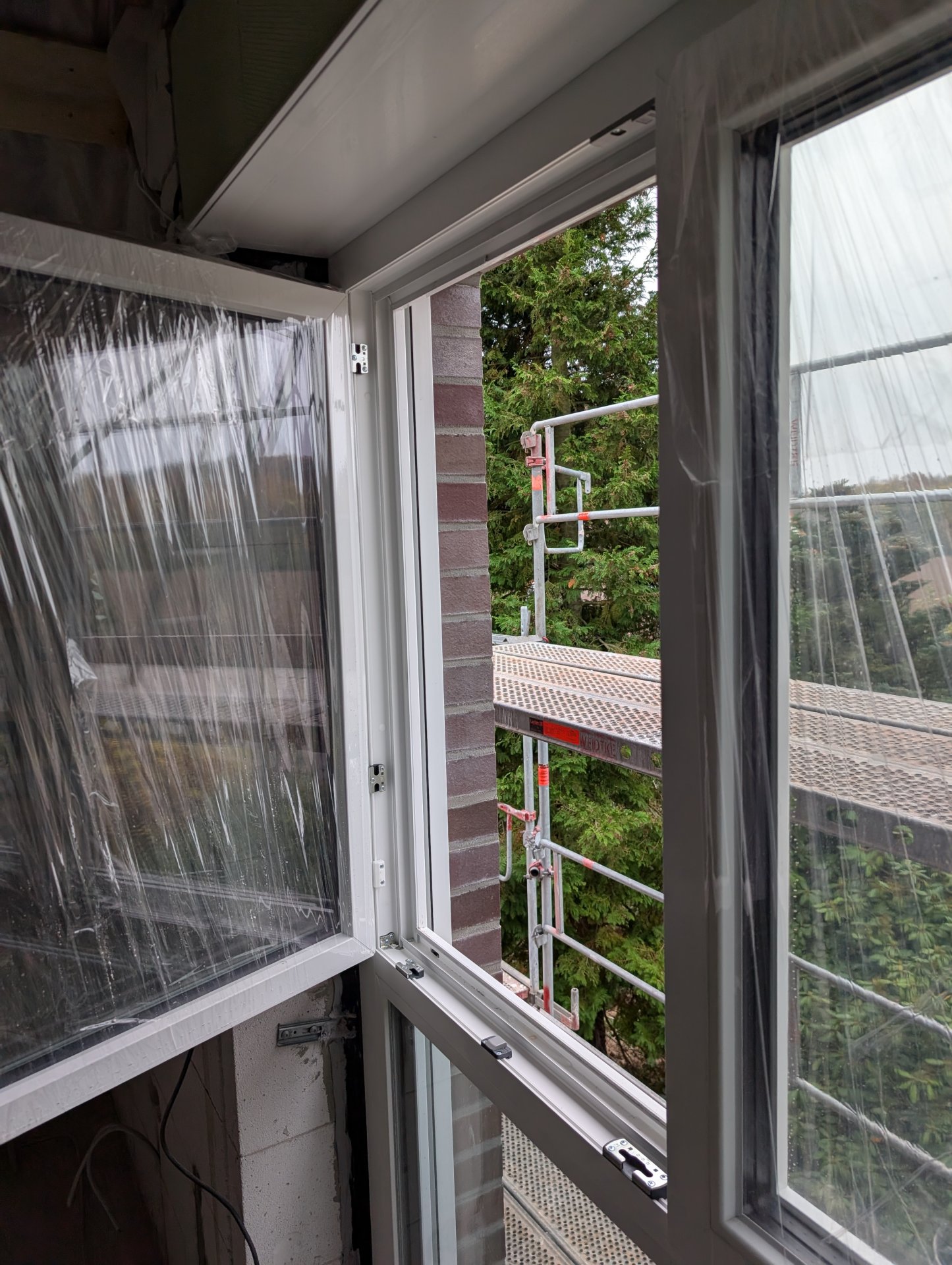

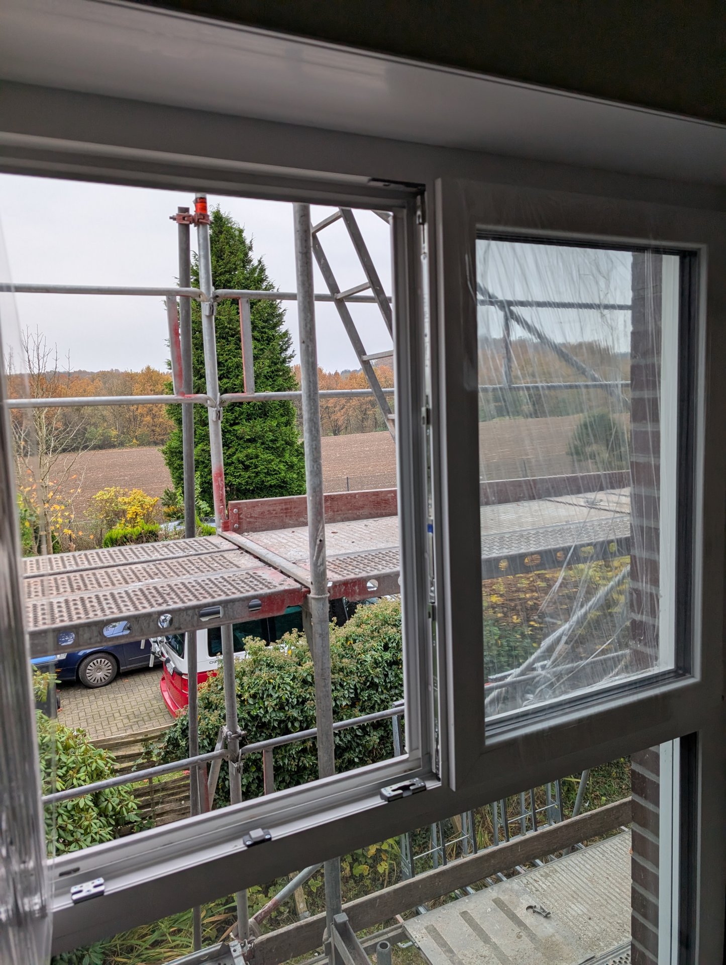

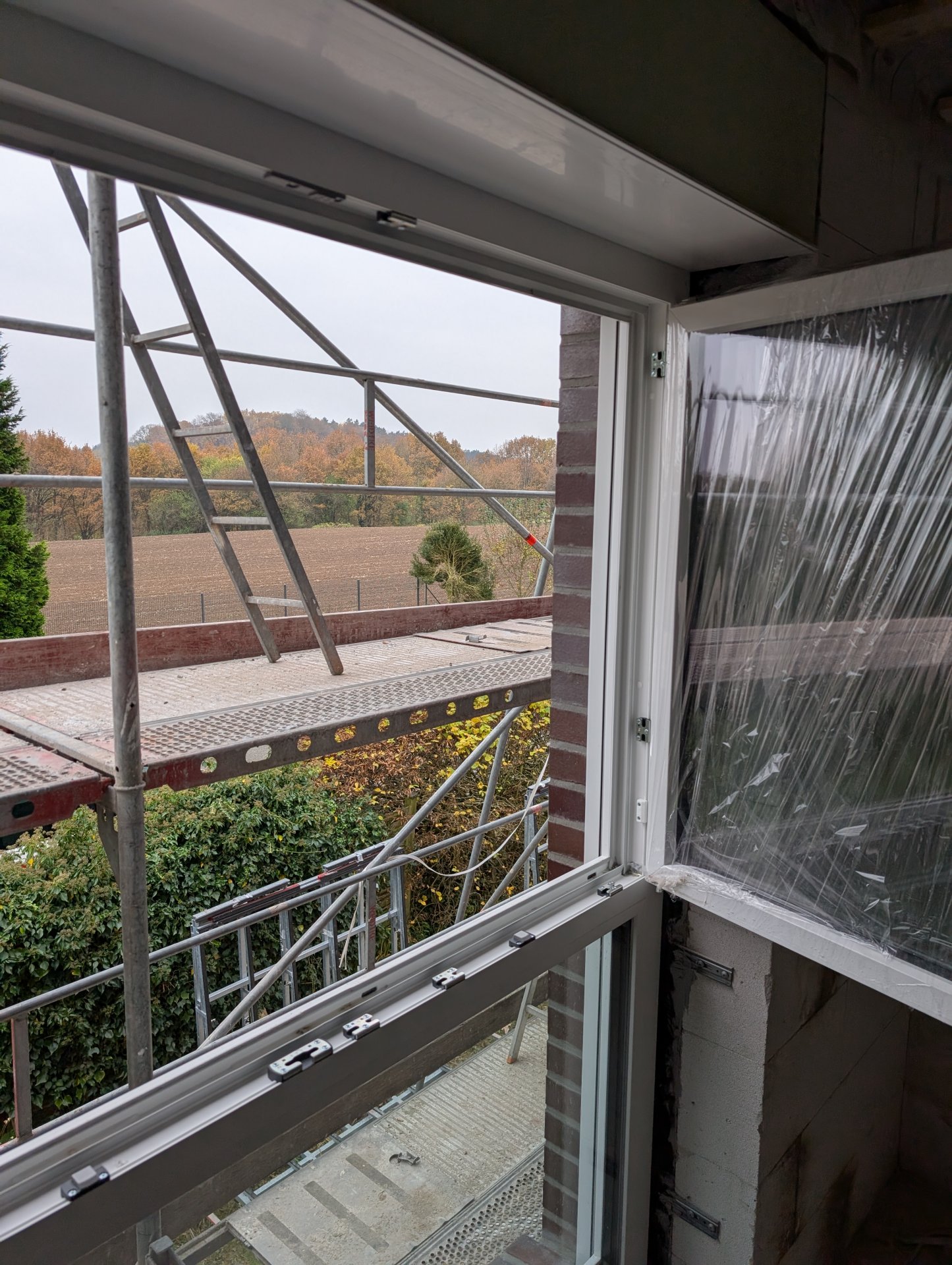

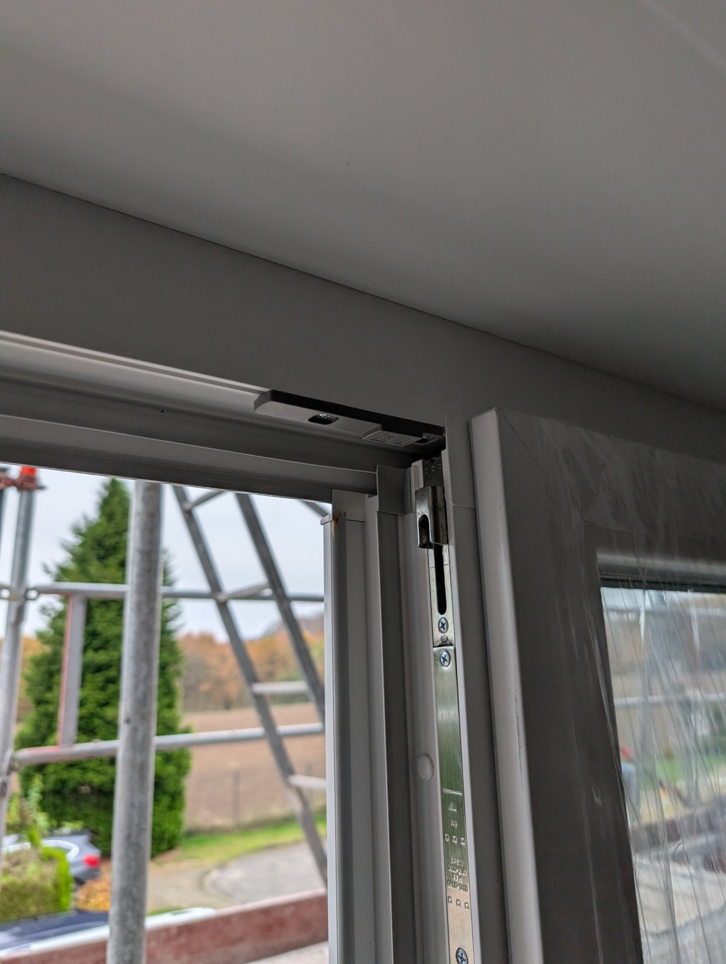

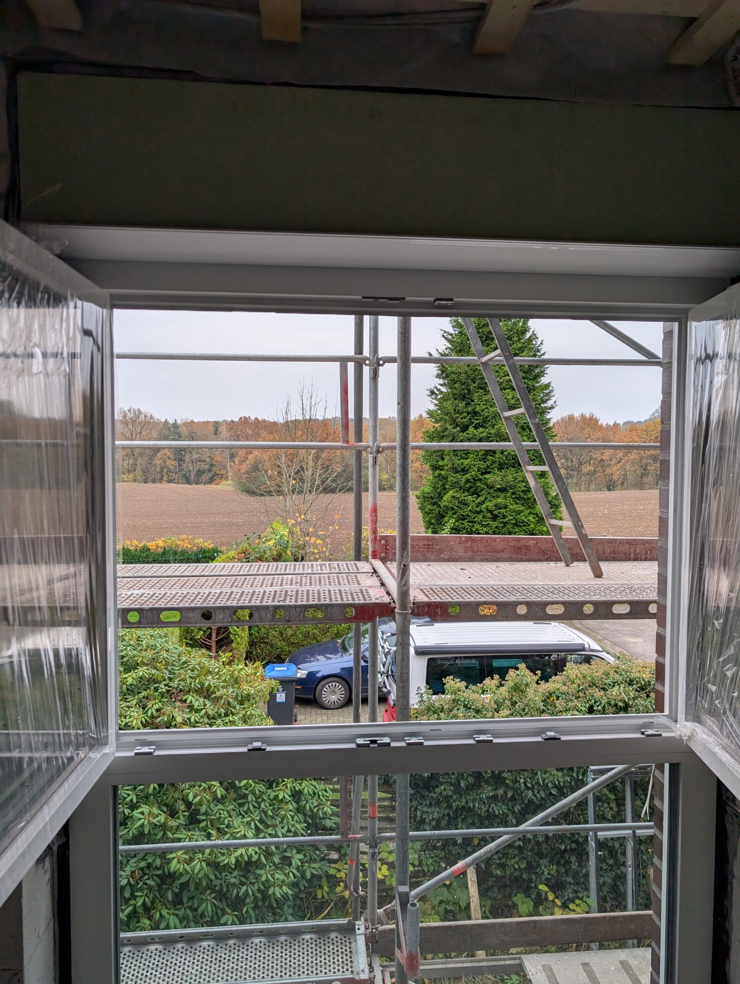

    Hallo liebes Forum,
    wir haben in unserem Neubau unsere Fenster bekommen, bestellt war RC2N.
    Nun bin ich bei der ersten Inspektion etwas stutzig geworden, da bei allen doppelflügeligen Fenstern der Hauptflügel keine obere Pilzkopfsicherung hat. Der zweite Flügel hat eine obere Pilzkopfsicherung und auch bei einflügeligen Fenstern scheint alles in Ordnung.
    Mein Verständnis war, dass bei RC2N an allen Seiten des Fensters eine Pilzkopfsicherung sein muss, oder interpretiere ich das falsch?
    Der Architekt und Tischler waren erstmal ziemlich ratlos; nun haben sie mir ein Schreiben vom Fensterhersteller weitergeleitet, in dem RC2N bestätigt wird allerdings ohne weitere Erklärung.
    Wie schätzt Ihr die Situation ein? Könnt Ihr mir meine Sorge nehmen und habt ggf. eine passende Erklärung parat?
    Beste Grüße!
  2. #2 ichweisnix, 17.11.2024
    ichweisnix
    ichweisnix
    21.11.2022
    1.881
    699
    Prüfzeugniss zeigen lassen. Da steht die Anzahl der Verriegelungen, Fensterart und mind. Max. Größe drinn.

  4. #4 SIL, 17.11.2024
    10.865
    4.211
    Hast du ja , auch bei 2 flüglig werden nicht noch zusätzlich an beiden Flügeln oben weitere Sicherungen verbracht , zumindest bei deiner Ausführung @profil weiß da sicher die entsprechende Norm , dies bezieht sich auf ein / zwei Flügel m.W. nach gibt es da keine zusätzliche Anforderung hinsichtlich Anzahl etc
  5. profil
    profil
    09.01.2011
    1.990
    908
    Tischlermeister
    Lauterbach
    Ich fürchte die Antwort ist ganz einfach... bei "echten" RC2 Fenster gibt´s entsprechende "Zertifikate/Montageanleitungen/Protokolle/..." da steht alles Detail genau drin.
    Pauschale regeln wo/wieviel/welche Schießteile sein müssen gibt´s in keiner Norm.
    Nur so viel bei solchen Zwei Flügeligen Fenstern ohne Pfosten (=Stulp/Loser Posten/.. oder wie auch immer man das nennen will) mit so einem Rollladenkasten in einem Neubau mit würde ich alles prüfen... da gibt´s viel was falsch sein könnte.

  6. SIL
    10.865
    4.211
    Ich meinte es gibt eine Mindestanzahl und auch deren Position allseitig wäre genormt, also nicht im exakten Abstand aber exemplarisch 2 unten ?
  7. profil
    profil
    09.01.2011
    1.990
    908
    Tischlermeister
    Lauterbach
    Prüf- und Klassifizierungs- Normen geben nichts vor... wenn (Theoretisch/Hypothetisch/...) ein Fenster mit nur einem "Standard" schließteil die RC2N Prüfungen/... bestehen könnte... würde das als RC2N zertifiziert.
    blackfriday und SIL gefällt das.
  8. SIL
    10.865
    4.211
    Theoretisch, aber 6 sind doch Minimum 1 x Griffseitig , 2x unten , 1x oben , 2x Gegenseite Griff - zumindest kenne ich keine wo geringe Anzahl verbaut wäre , aber ich lerne ja immer gern dazu :winken
    profil gefällt das.
  9. SIL
    10.865
    4.211
    Da habt ihr ein Thema geöffnet, ich muss mich korrigieren Danke @profil nach dem ich jetzt einmal bei mir geschaut habe, beginnt es bei Badfenstern mit 5 ( relativ kleine Abmessungen) alle weiteren haben mindestens 6 und zweiflügelige besitzen oben auch nur eine zusätzliche Verriegelung, wobei diese Fenster auch nicht sonderlich groß sind.
