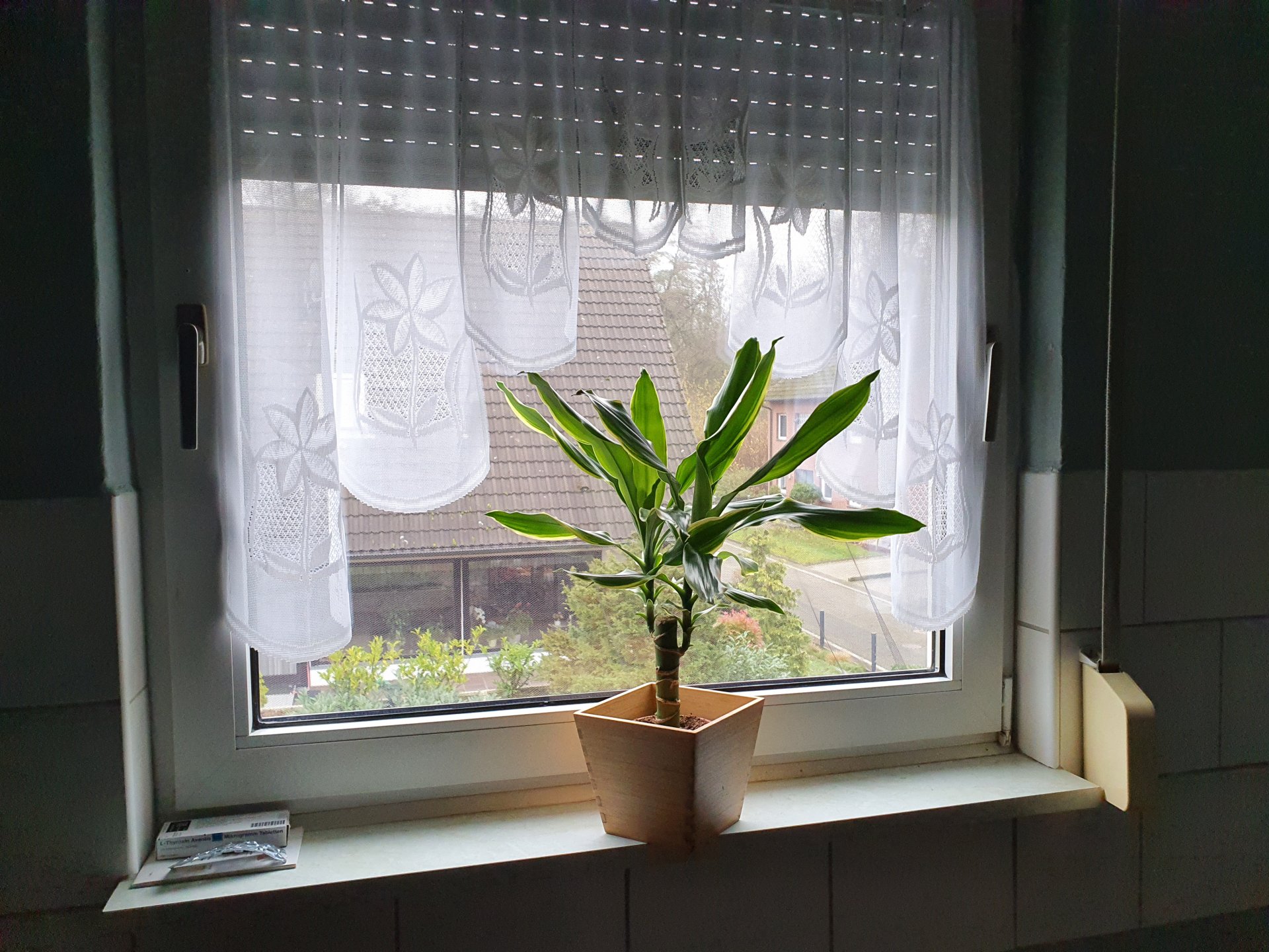

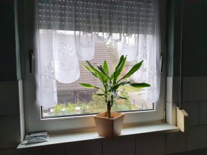

    Jetzt zu meiner Frage wer kennt sich mit Fenster aus? Das sind unsere Fenster es sehen alle gleich auch. Habe eine Vermutung das die Fenster uhralt sind

    Ganz normale Kunststoff 2-Fach verglaste Fernseher. Mach doch einmal den Papiertest.

    Naja Fenstergriffe sind jedenfalls ausreichend viele montiert ?!?!

    Sehr alt sehen die auf den ersten Blick nicht aus. Die beiden Fenstergriffe sind allerdings sehr verdächtig. Das baut doch heutzutage keiner mehr.

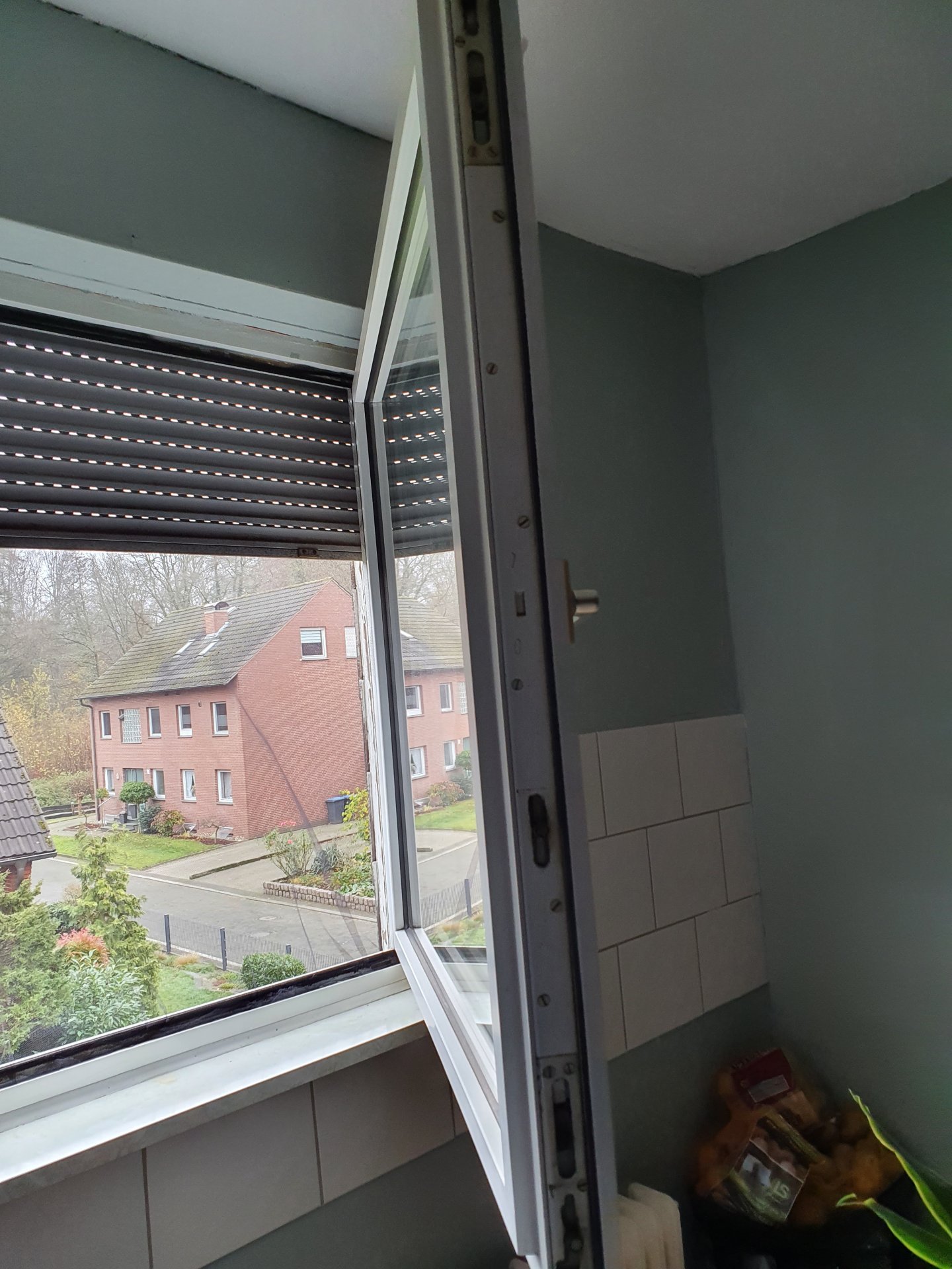

    Eine Uhr sehe ich nicht. Uralte Fenster allerdings auch nicht.
    Frage: was haben "alt" und "undicht" miteinander zu tun?
    Der Quatsch fing schon mit dem Vermieter an und seiner Behauptung, die Fenster können gar nicht undicht sein, die wären ja noch keine zwei Jahre alt.
    @Lala 38
    Mach eine Probe mit Rauch und markiere die Stellen, an denen die Undichtigkeit feststellbar war mit Klebestreifen (sowohl Rauch nach innen als auch nach außen).
    Diese Fenster fotografierst Du mitsamt der Klebestreifen und schickst Die Fotos zusammen mit einer Mängelanzeige, verbunden mit der Ankündigung von Mietkürzung an Deinen Vermieter.

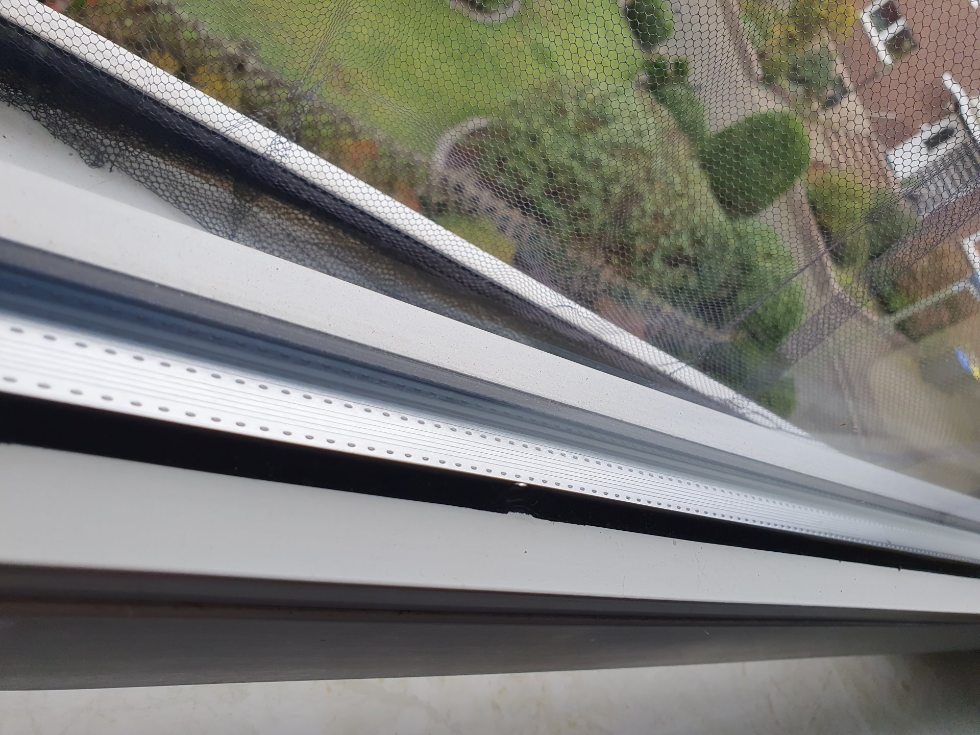

    Na ja, wenn man das Fliegennetz zerknittert vor der Dichtung einklemmt, hat diese wohl keine Chance mehr, ihre Aufgabe zu erfüllen.
    Wundert mich nicht, wenn immer das selbe Fenster fotografiert wird.

    Kunststofffenster mit 2 Dichtungen? Da zieht nix.
    Das ist doch wieder so eine arme-Leute-Wohnung aus den 50er oder 60er Jahren.
    Die Heizkörper sind in der Küche an einer Innenwand montiert und nicht unterm Fenster?
    Klar, dann fällt die warme Heizungsluft am Fenster runter und kühlt sich dort ab und das hält der Mieter dann für Zugluft von außen.
