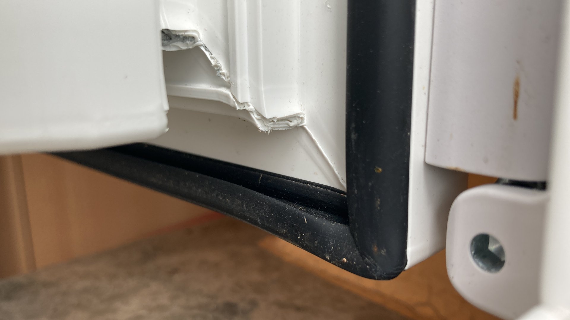

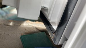

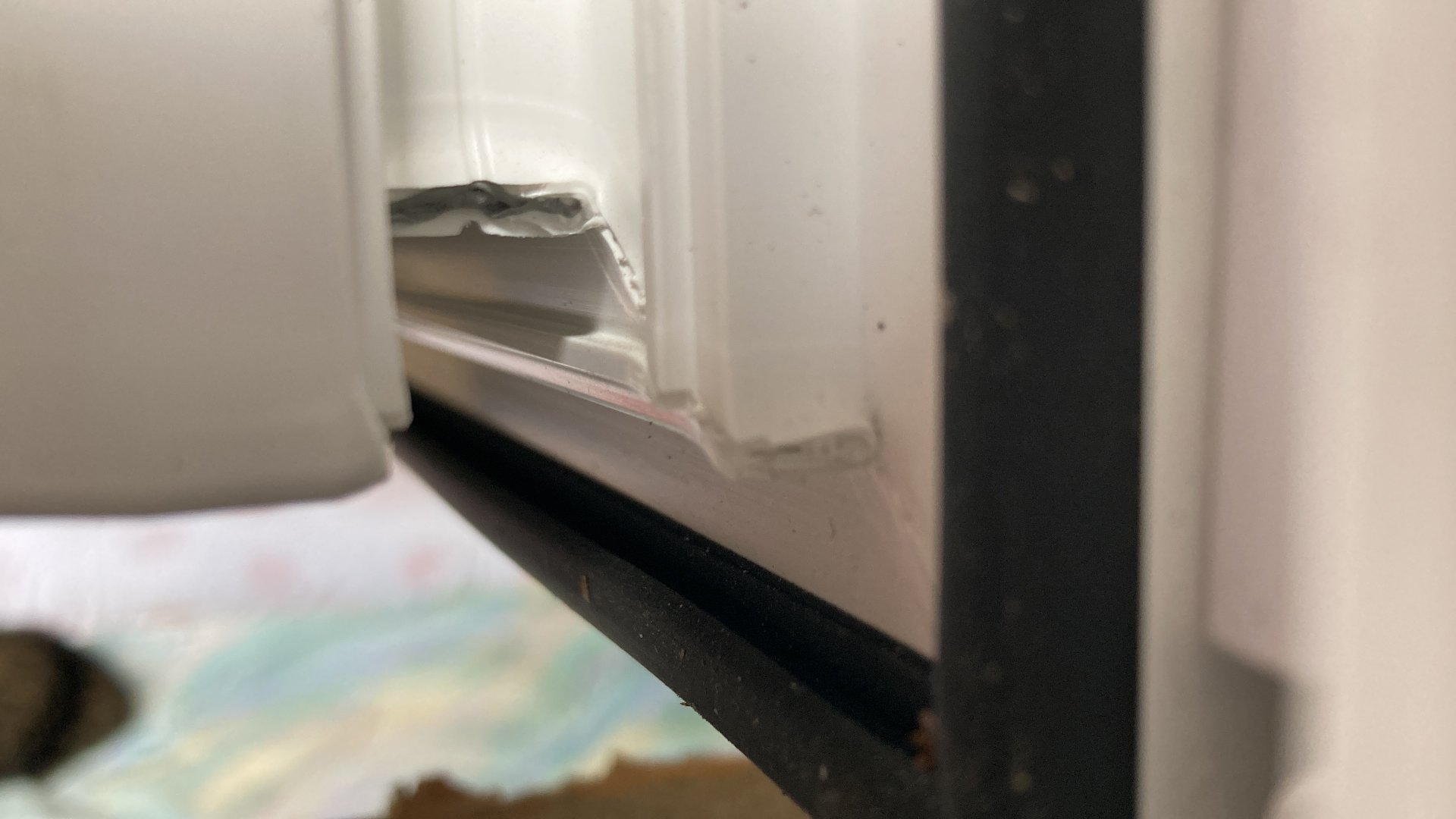

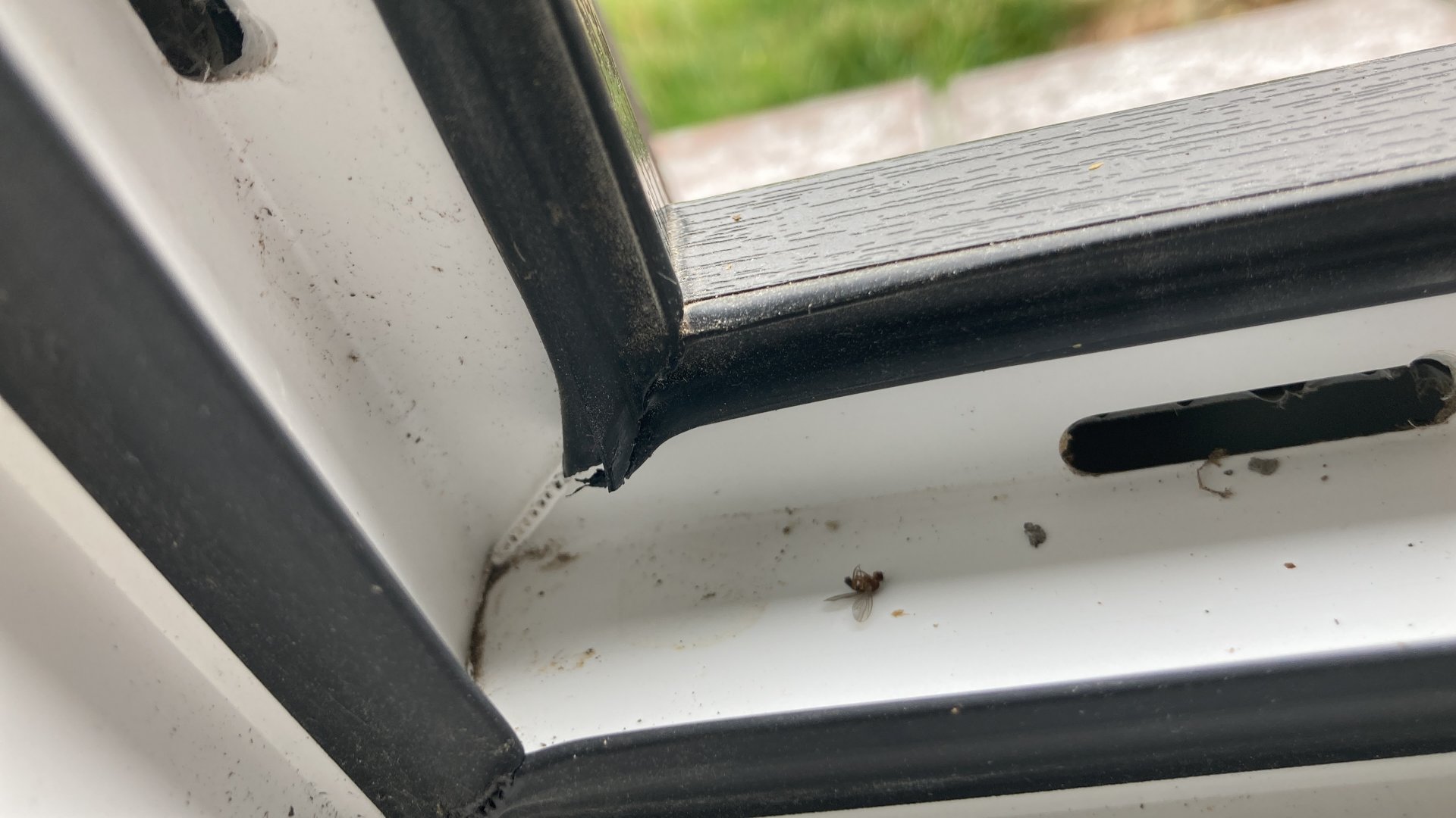

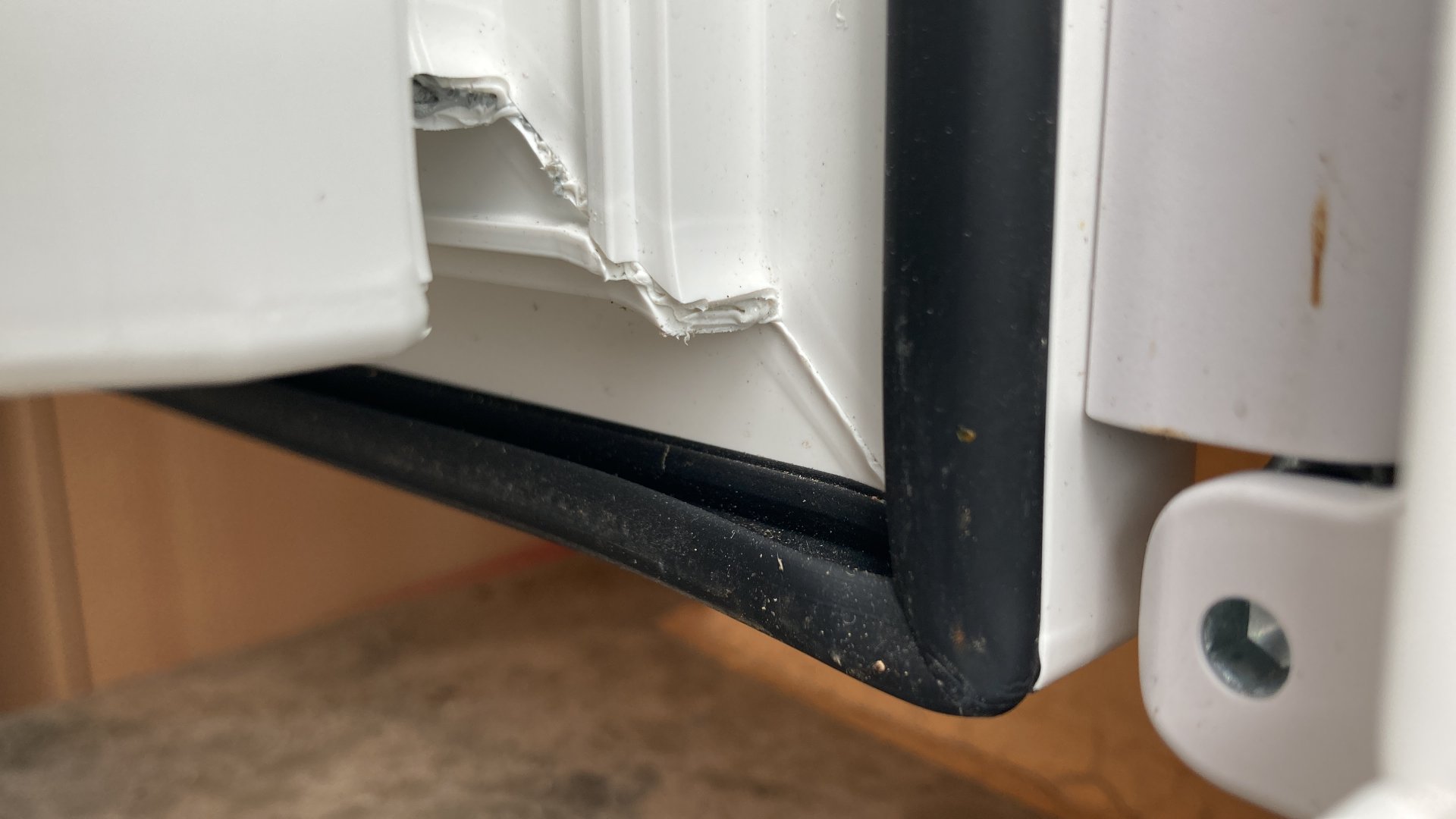

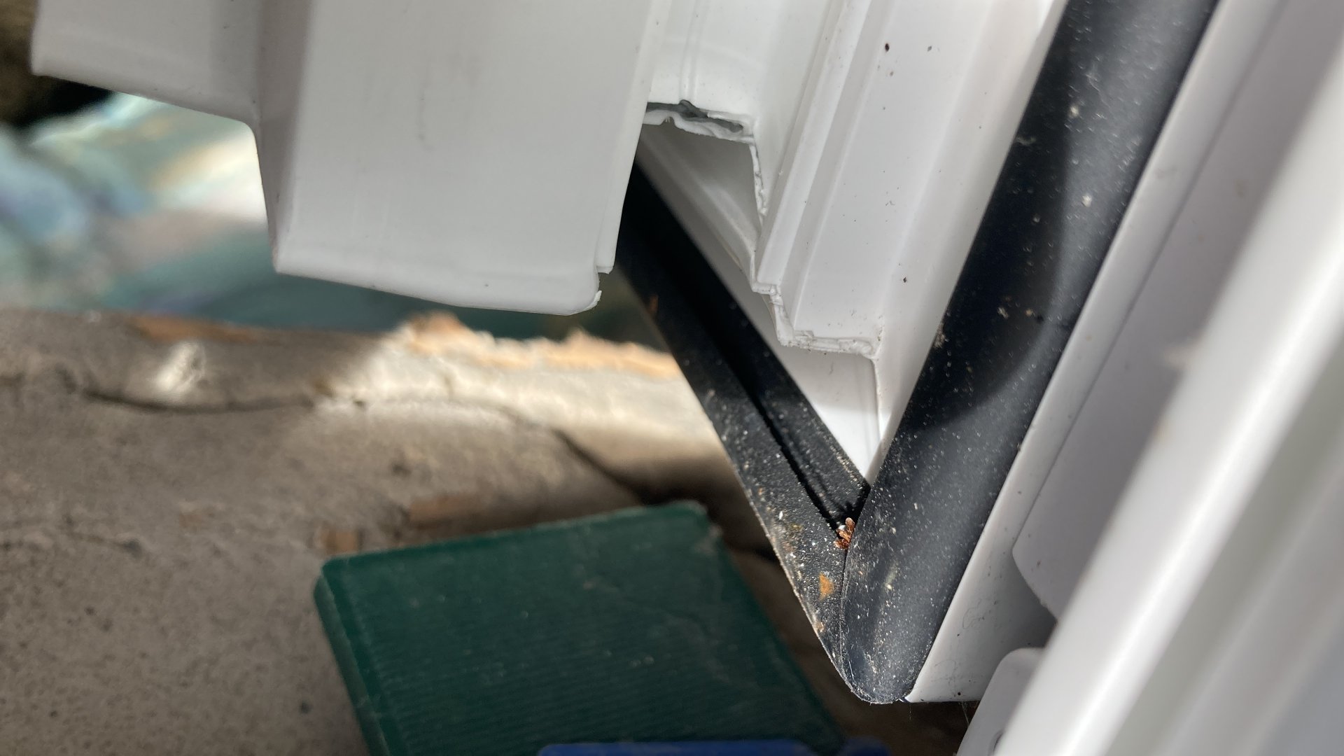

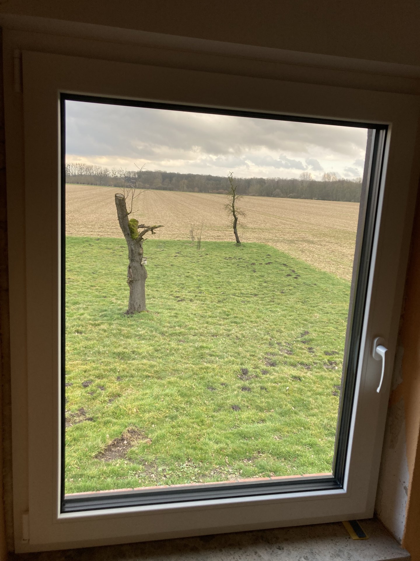

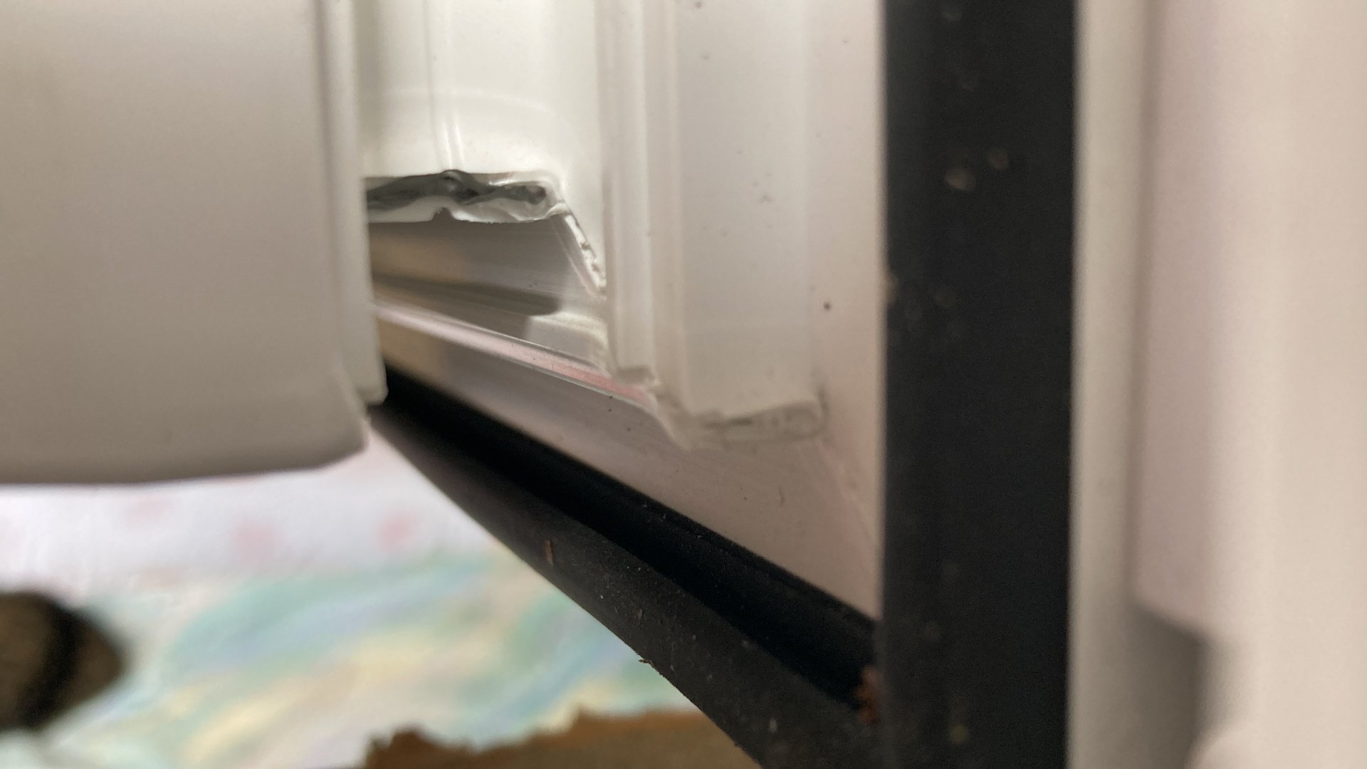

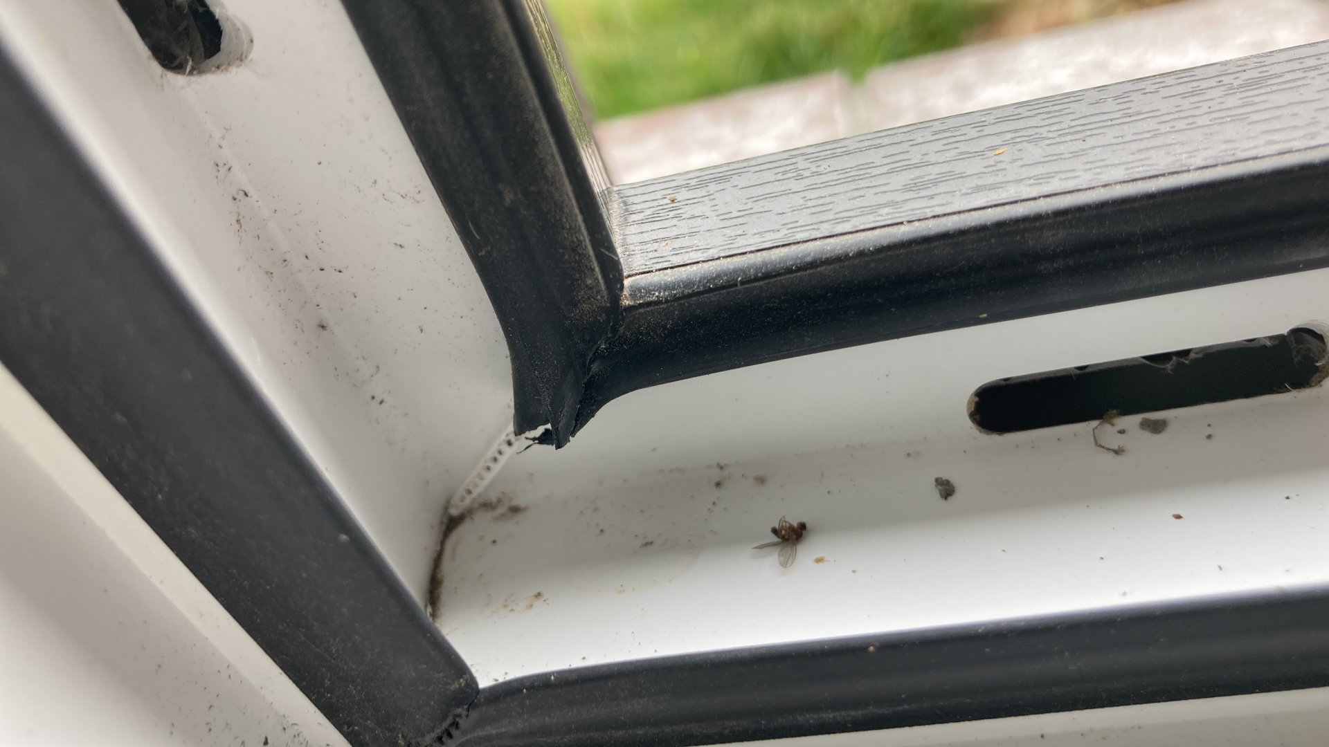

    Habe letztes Jahr Fenster einbauen lassen 18 Elemente. Das sind sind Gehrungen von innen. Ist das ok ?

    Gehrungsverschweißung ist normal an Kunstoff-Flügel.. man hätte den Überschuss besser entfernen können.. sollten "nur" Schönheitsfehler sein

    Also Nix schlimmes

    So mies verarbeitet geht das normalerweise nicht aus der Fertigungshalle......

    Ja schön ist das nicht. Hoffe nicht das es grobe Mängel sind. 18 Elemente

    Sind denn die Elemente rechtwinklig? Also 90 Grad?
    Sind das billige Fenster aus Rumänien oder China?
    Solche Qualität habe ich das letzte mal im Container der Ausschussproduktion gesehnen und nicht verglast und eingebaut beim Kunden.

    Na klar will man solche schlampige Arbeit nicht an seinem Fenster haben
    aber es ist ja hoffentlich Hauptsächlich so schlimm im Euro Falz Bereich und Innen, solange auf den Sichtseiten Außen und Innen alles gut ist....

    Optische Mängel sind vom unvoreingenommenen Betrachter aus gebrauchsüblichem Betrachtungsabstand zu beurteilen.
    Optische Mängel im Falzraum würde ich als Bagatelle abtun (kein Anspruch auf Mängelbeseitigung).
    Hättest du das gleich nach Einbau bemängelt, bevor du die Schlussrechnung bezahlt hast, dann hätte der Fenstereinbauer die Kanten vermutlich mit einem "Lötkolben" glatt gezogen.

    Vorne am Flügel zieht sich die Kante krum. Habe dann nachgefragt wo die gefertigt worden sind. In Polen

    Lötkolben.... nee nee... :biggthumpup: das geht mit einfachen "Handwerkzeugen" so wie man das ganz Früher gemacht hat.
    Geringfügige Bagatelle hinzunehmen wenn die Fenster Preiswert waren...

    in meiner Lehre musste ich genau das entfernen bei den italienischen Fensterbauern. das ist sehr lange her.
    wie schon genannt, nur ein Schönheitsfehler, aber lässt auf einen nicht qualitative guten Hersteller/ Handwerker schließen.:lock
    Klar, ggf. zahlt man dann mehr, aber die >Hausfrau bleibt zB. immer mit Putzlappen dran hängen...:motz

    Ok aber ist dann nicht 1000€ plus ein zu teuer ?

    wir haben das damals mit Stechbeitel gemacht...und außen Hand Band Schleifer...:hammer:

    Aber wenn da Kondenswasser rankommt. Das Eisen ist ja zusehen .

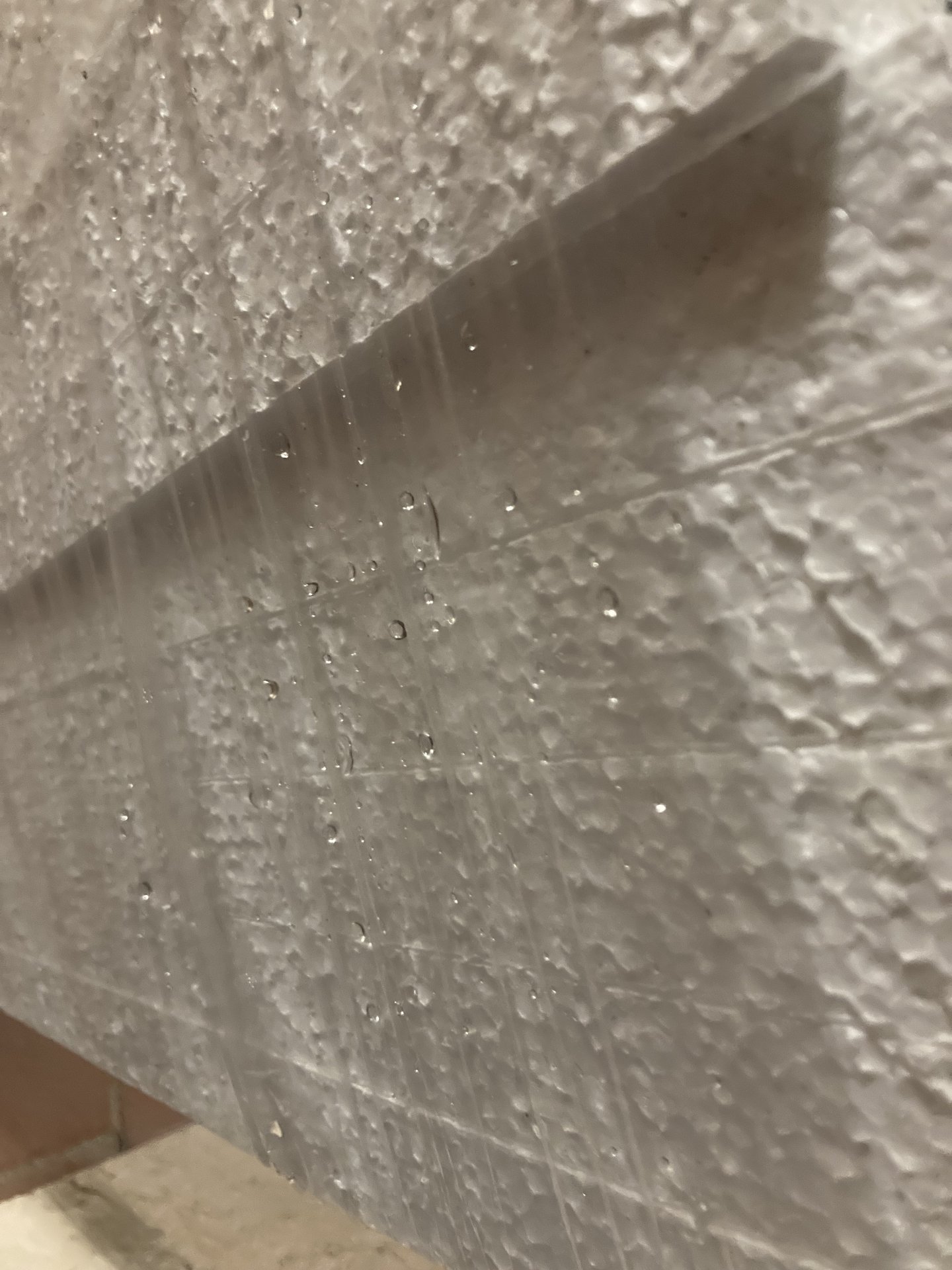

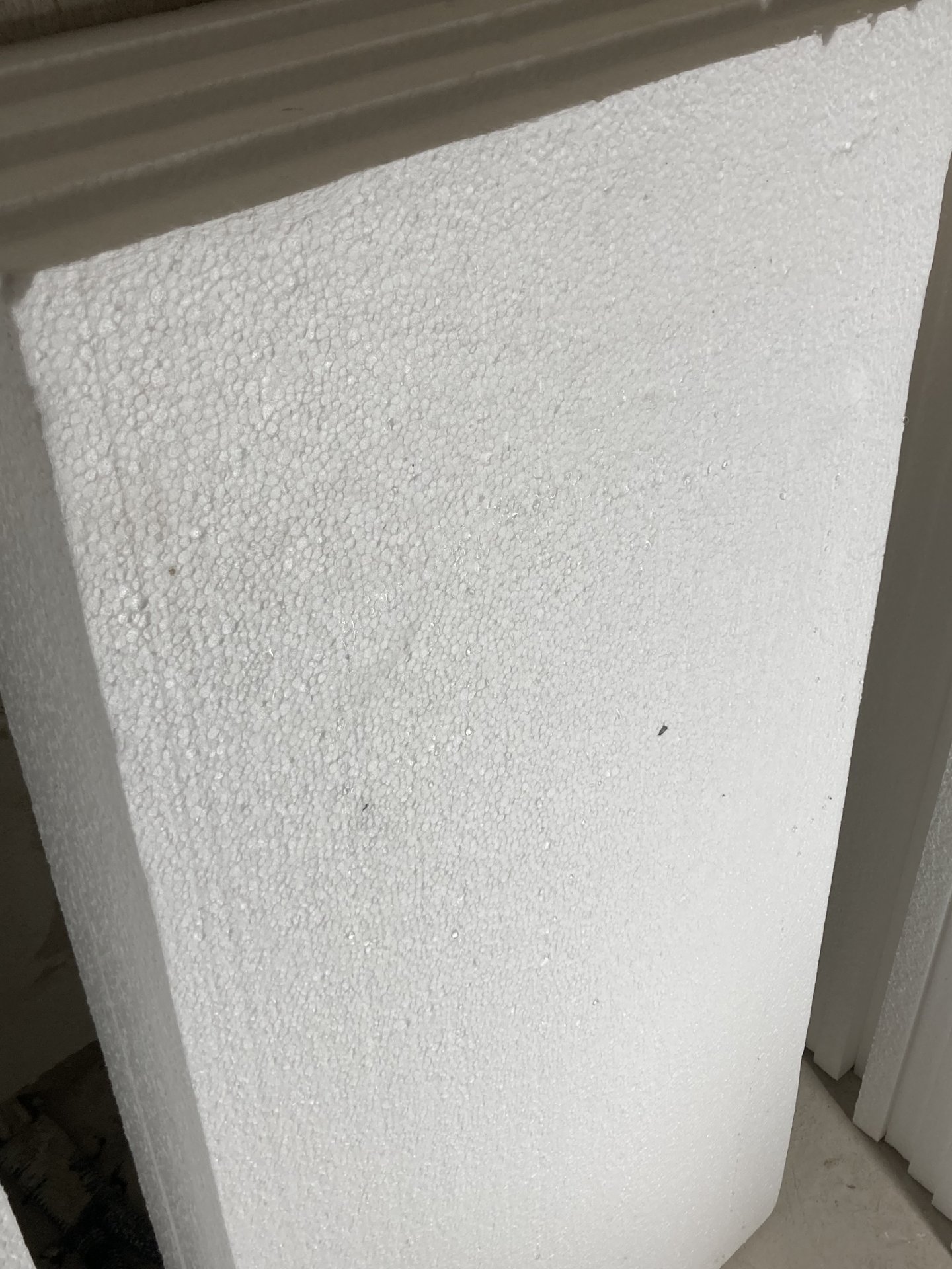

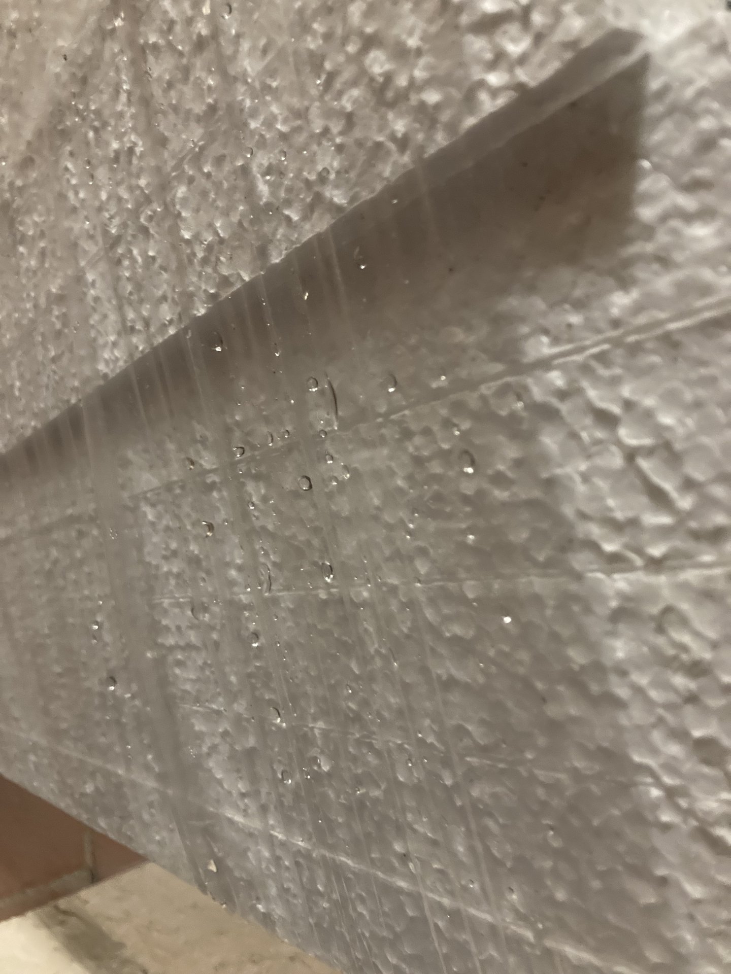

    IMG_7748.jpeg Hi. Ist es schlimm wenn Styropor nass wird beim abholen vom Händler . Ist in das Paket geregnet
