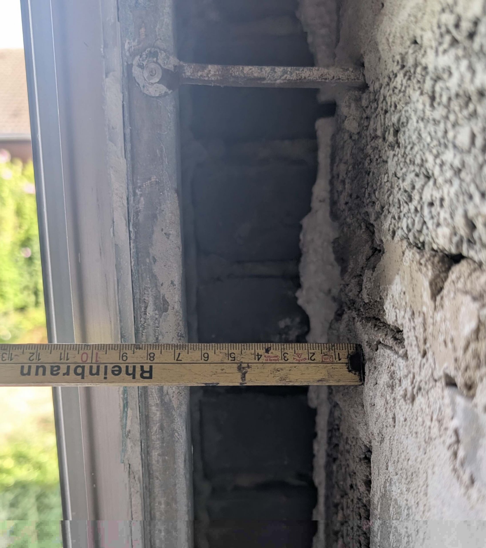

    Guten Abend,
    ich habe eine Frage zu Möglichkeiten der Dämmung meiner Fensterlaibungen.
    Es werden neue Fenster eingebaut und in diesem Zuge möchte ich die Laibungen bestmöglich dämmen.
    Ist-Situation:
    - Bimsstein-Mauerwerk
    - 1cm EPS (mehr oder weniger noch gut erhalten)
    - Vollklinker.
    Aus irgendeinem Grund wurde beim Hausbau (Baujahr 1971) auf den Bimsstein ein Klinker quer gesetzt.
    Diese habe ich bereits in allen Fensterlaibungen entfernt, da diese beim Entkernen stellenweise von alleine runterkamen.
    Damit habe ich jetzt ca. 6,5 cm "frei" zwischen Bims und Fenster.
    Der Energieberater empfiehlt eine EPS-Platte durchgängig einzusetzen.
    Das Fenster würde somit gegen/an die Dämmung gesetzt.
    Das kenne ich so bislang überhaupt nicht.
    Daher einmal die Frage in die Runde, ob es hierzu Meinungen gibt, ob das sinnvoll wäre, bzw. wie man es besser lösen könnte, falls nicht.
    Vielen Dank!
    Ich habe noch ein Bild angefügt, aus dem es hoffentlich gut ersichtlich ist.

    Hallo Stefan, diesbezüglich schon anderswo eine Antwort bekommen? Hier im Forum taucht ja leider keine auf. Wir stehen nämlich vor derselben Herausforderung, neue Fenster einzubauen und der Energieberater meinte XPS Platten von innen nach außen komplett in die Laibung zu legen und dann das Fenster einzubauen.
    Frage mich aber, wie das Fenster dann halten soll.

    Je nach Dicke der Außendämmung:
    - Warum werden die Fensterrahmen außen nicht bündig zur Mauer eingesetzt und die Rahmen überdämmt?
    - Warum werden die Fenster nicht mit Blechwinkel vor die Fensteröffnung gesetzt und der Rahmen überdämmt? Wenn man es richtig macht kann das Fenster später nach innen ausgebaut und ersetzt werden, ohne die Dämmung zu beschädigen
    - Warum werden die Fensterrahmen nicht auf das Mauerwerk geschraubt und überdämmt? In diesem Fall ist der spätere Fensterausbau schwieriger.
