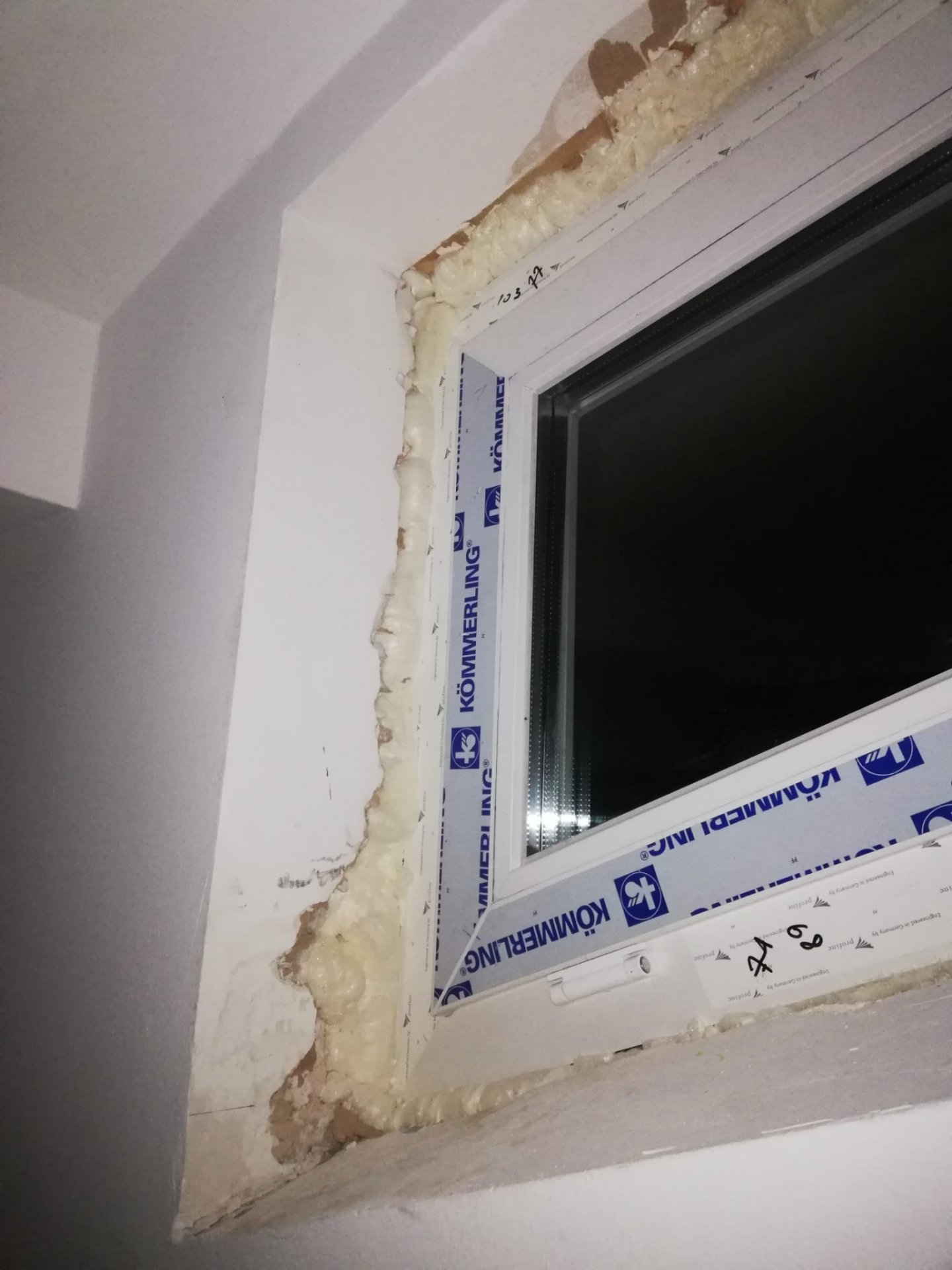

    Hallo, ich brauche eure Hilfe. Ich habe bei mir 2 Fenster austauschen lassen (Kunststoff, 3fach verglast). Nun soll die Fensterlaibung verputzt werden, und ich möchte dies selber machen. Allerdings bin ich mir bei ein paar Sachen nicht sicher. Natürlich würde ich zuerst Fas Fenster abdecken und alles sauber machen, extra Bauschaum, was vom Fenstermacher genutzt wurde mit Cuttermesser schneiden. Dann war mein Plan, die Löcher mit Rigipsplatten zu schließen, und danach zu verputzen.
    1. Frage: Kann ich die Rigipsplatten einfach schneiden und ans Hols anschrauben, und dann Mit Putz decken?
    2. Was für einen Putz sollte ich nutzen? (Es geht um Kunststofffenster und ich habe gelesen, ich sollte z.B. keinen Kalkputz nehmen sollte).
    3. Soll ich diesen Anputzleisten mit Gewebe nutzen und wenn ja, wie?
    Ich habe schon mal gespachtelt und gemalt, verputzt aber noch nie. Es sieht nicht schwer aus, aber ich möchte sicher gehen, dass alles gut gedämmt ist und kein Schimmel entsteht. Füge ein paar Bilder der Fenster hinzu.
    Vielen Dank!

    Wie wird das Fenster auf der Raumseite Luftdicht?

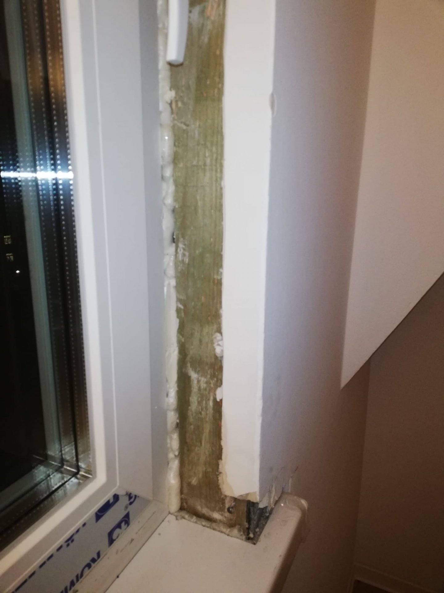

    Danke an alle. Also wenn ich es richtig verstehe, reicht es, wenn ich eine Anputzdichtleiste anbringe, dann die GK Platten und dann alles fertig spachtle. Reicht das aus? Kann ich einfach jede Art von Spachtelmasse nutzen? (Ich habe bisher für die Wände die Basic-Variante von OBI genutzt, hat gut funktioniert).
    Und andere Frage: wie sollte ich beim 2. Fenster (s. Bild nr 2) vorgehen? Irgendwie sind die Löcher zu klein, um GK-Platten anzubringen. Einfach nur spachteln oder verputzen und fertig?

    Anputzldichtleisten müssen immer eingeputzt werden und fachgerecht auf dem Fensterrahmen verklebt werden damit die Luftdichtheit auf der Raumseite gegeben ist.
    Vieleicht sollte/müsste auch die Leibung Fachgerecht gedämmt werden damit kein Schimmel entsteht... meine Glaskugel hat einfach zu wenig Daten.
    Auf jedenfalls fehlt im Moment auf der Raumseite die Umlaufende Luftdichte Abdichtung, der Bauschaum auf dem Foto kann das nicht.
    Ein Freund von Gipsplatten und/oder Gipsputz in Leibungen von (unbekannten) Altbauten bin ich nicht, die Gefahr das es schimmelt, wenn was nicht passt, ist groß.

    Danke dir für die ausführliche Antwort! Es geht um ein ausgebautes DG in einem Altbau. Wie könnte ich dann die Raumseite abdichten, wenn der Bauschaum nicht ausreicht?
    Ich weiß, am einfachsten könnte ich einen Handwerken finden...aber das ist gerade ziemlich schwer, und ich habe Quoten von 3000 (ohne Mwst.) bekommen. Das ist mir für so eine Arbeit zu viel. Nur als Hintergrundinfo, wieso ich das selber machen möchte.

    Mein Anbau ist ein Holzbau, mit den entsprechenden Bändern ist das kein Problem mit GK zu verkleiden, auch ohne Anputzleiste,
    nur das scheint mir hier nicht gegeben

    Kalkzementputz und Anputzdichtleisten.

    Wird aber auf dem Holzbalken nicht halten….
    goggle mal nach Laibungsplatten für innen

    Meinst du die GK Platten? Sollte ich stattdessen diese Laibungsplatten für innen ans Holz schrauben?

    Da gibt es diverse Befestigungsmöglichkeiten, das ist abhängig von der Platte die verbaut wird

    Wer hat die Fenster denn da so "reingeworfen"?
    Man hätte in dem Fall am Besten ein Foliendichtband(vor dem Einbau) an den Rahmen geklebt, etwas weniger großzügig ausgeschäumt und dann das Band an der Laibung verklebt. Dann könntest du jetzt mit der Laibung machen, was du wolltest (oder könntest).

    Ich dachte, ich bringe jetzt zuerst eine Platte an (z.B.
    Ultrament Bauplatte Do it
    von Bauhaus, kann leider den Link nicht posten) dann eine Anputzdichtleiste (z.B.
    PROTEKTOR Anputzleiste Hart-PVC inkl. Schutzlippe und Gewebe für Putzstärke 9 mm 2600 x 26 x 103 mm
    von Hornbach) und dann alles mit Kalkzementputz verputzen. Ist das einigermaßen richtig so?

    Was ist denn das das für ein Pfusch vom Fensterbauer? Kannst Du den nicht erstmal zur Nachbesserung auffordern? Immerhin ist ein fehlender innerer dampfdichter Anschluss ja ein Mangel.
