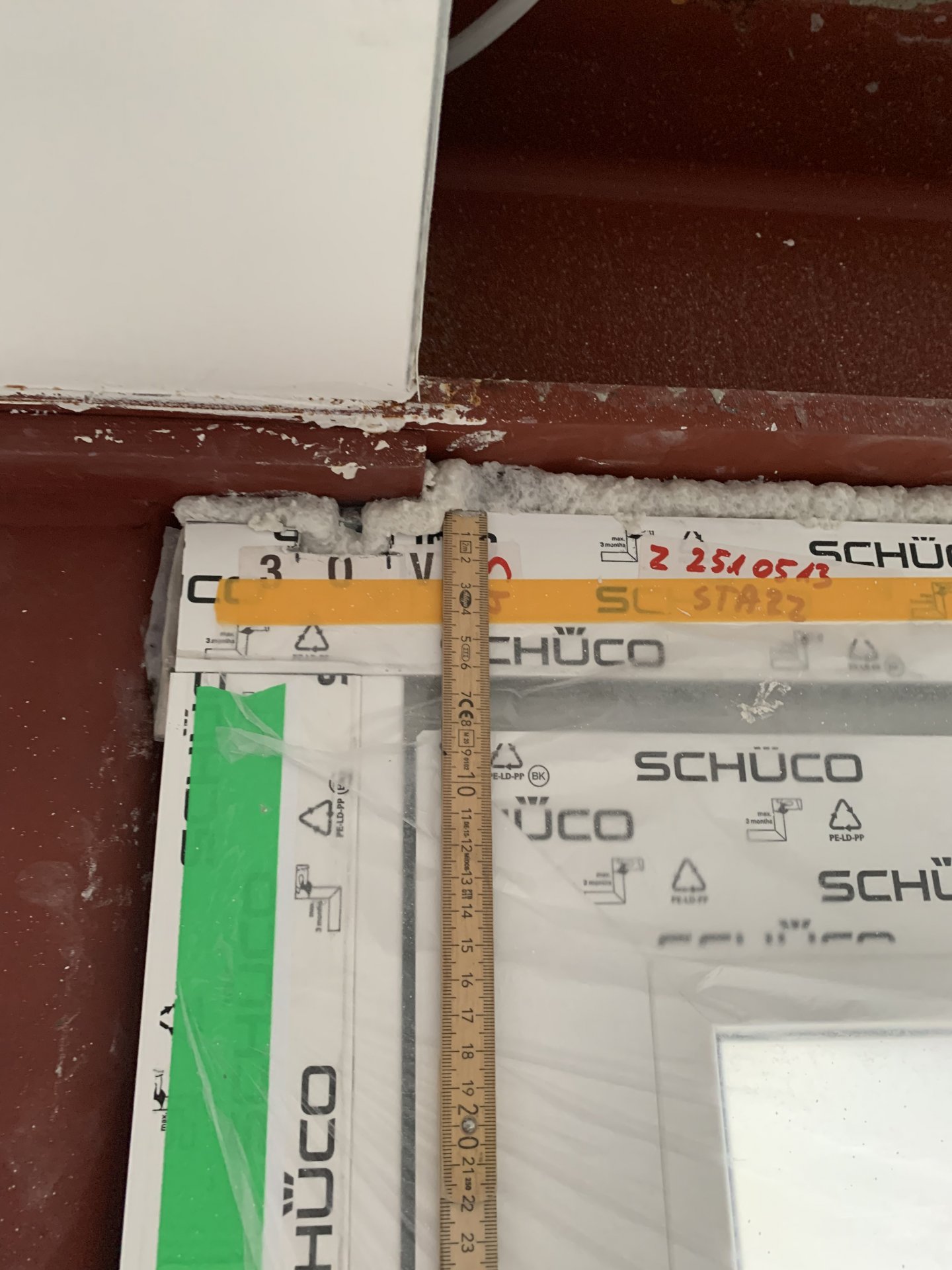

Diskutiere Fensterprofil zu sehr eingeschnitten? im Bauüberwachung, Bauleitung Forum im Bereich Rund um den Bau; Hallo zusammen, bei uns wurde eine Festverglasung und eine Hebeschiebetür um eine Stahlstütze und unterhalb von einem Stahlträger montiert....
  1. #1 Littleone12, 07.12.2025
    Littleone12
    Littleone12
    05.12.2025

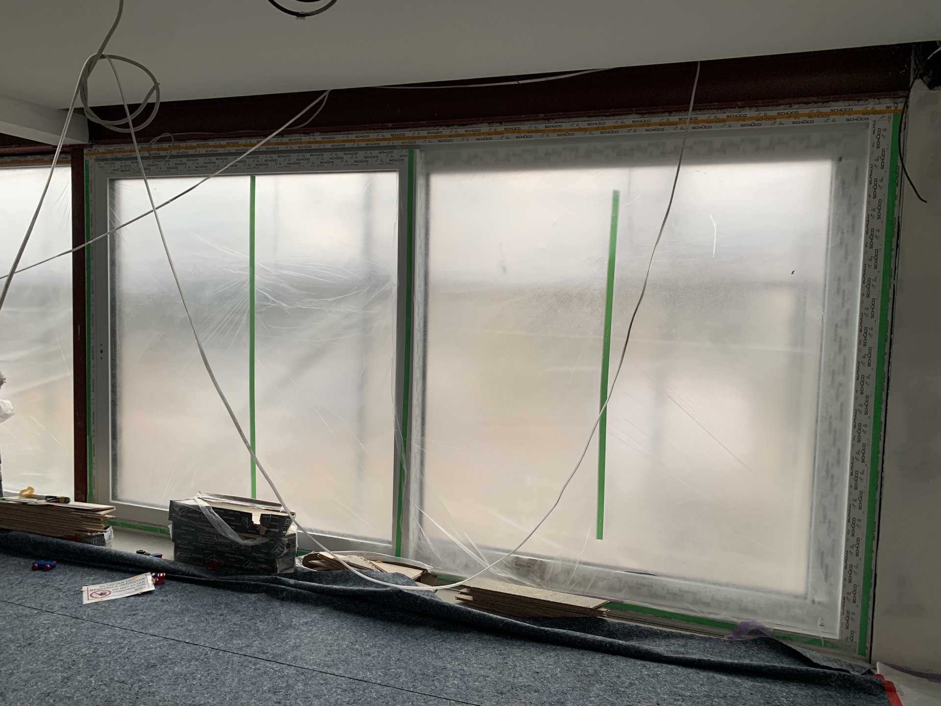

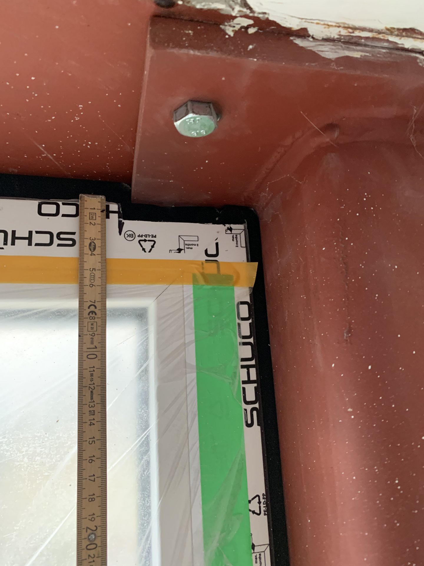

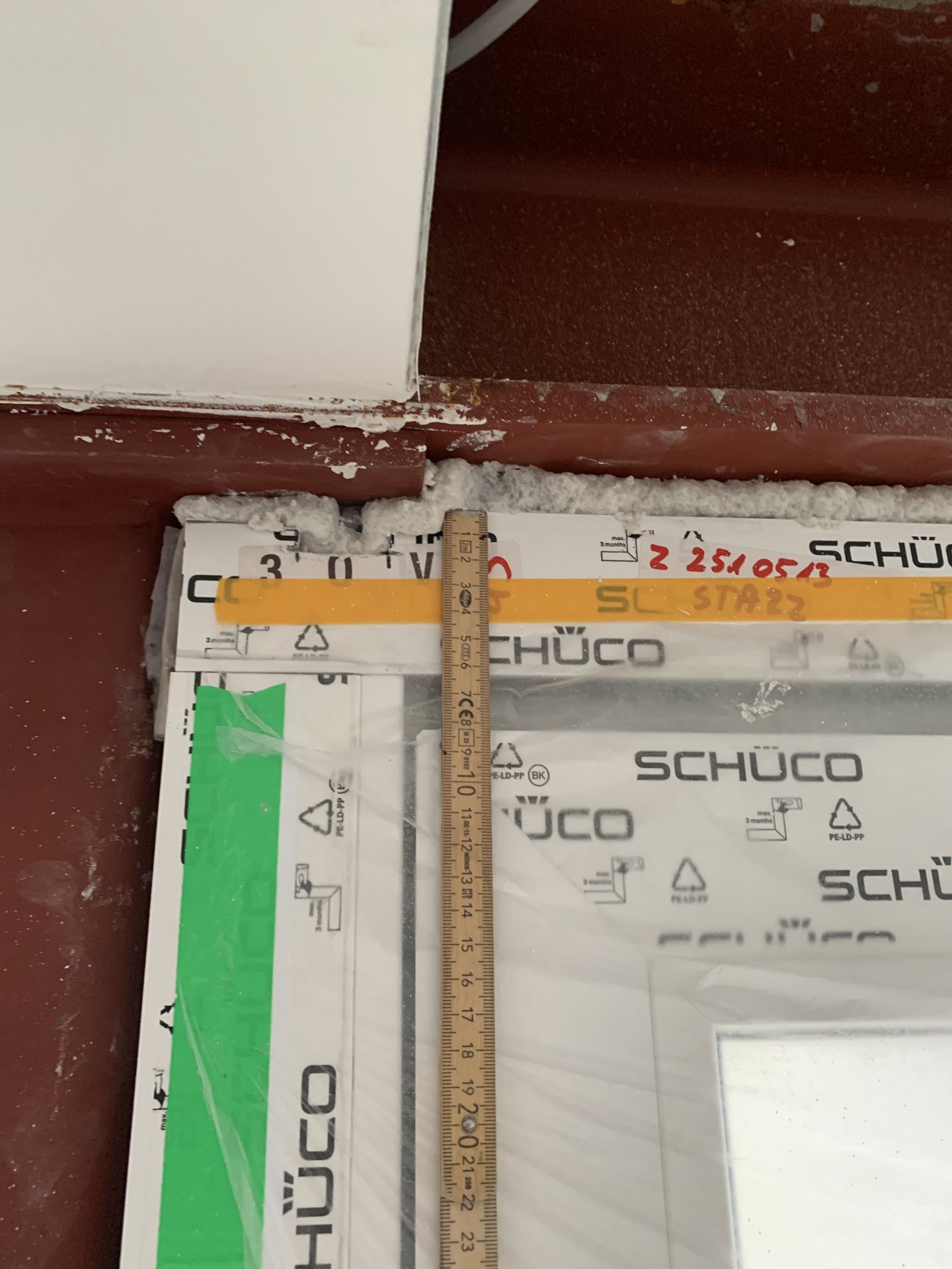

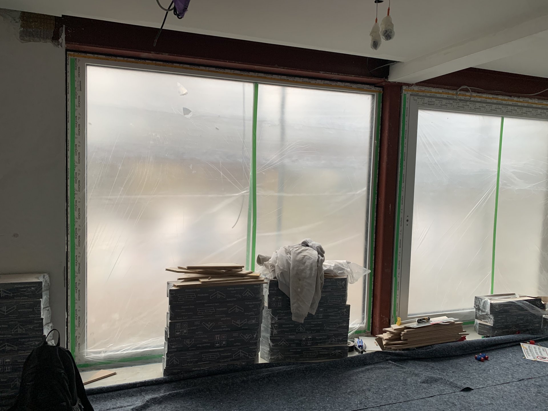

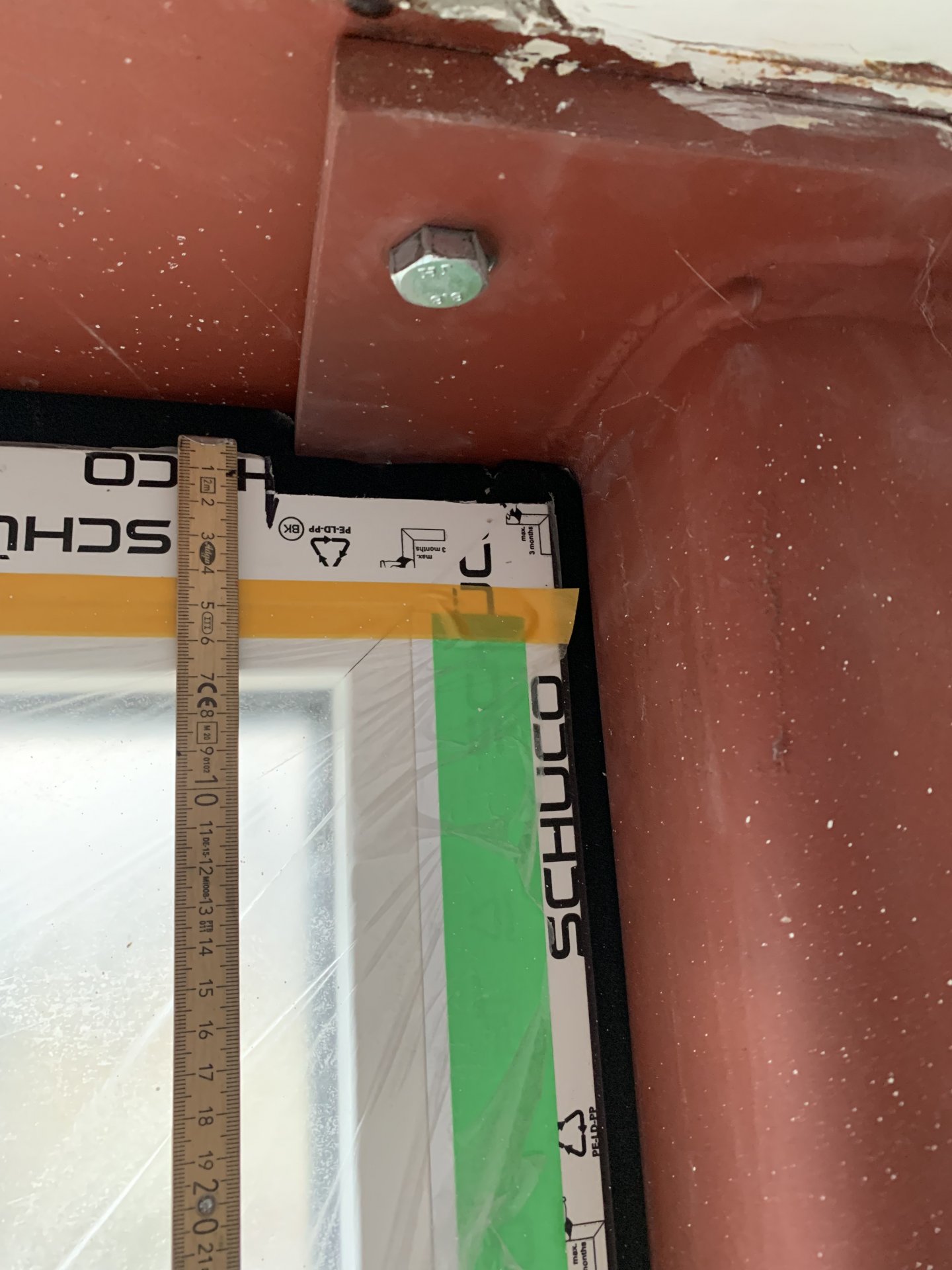

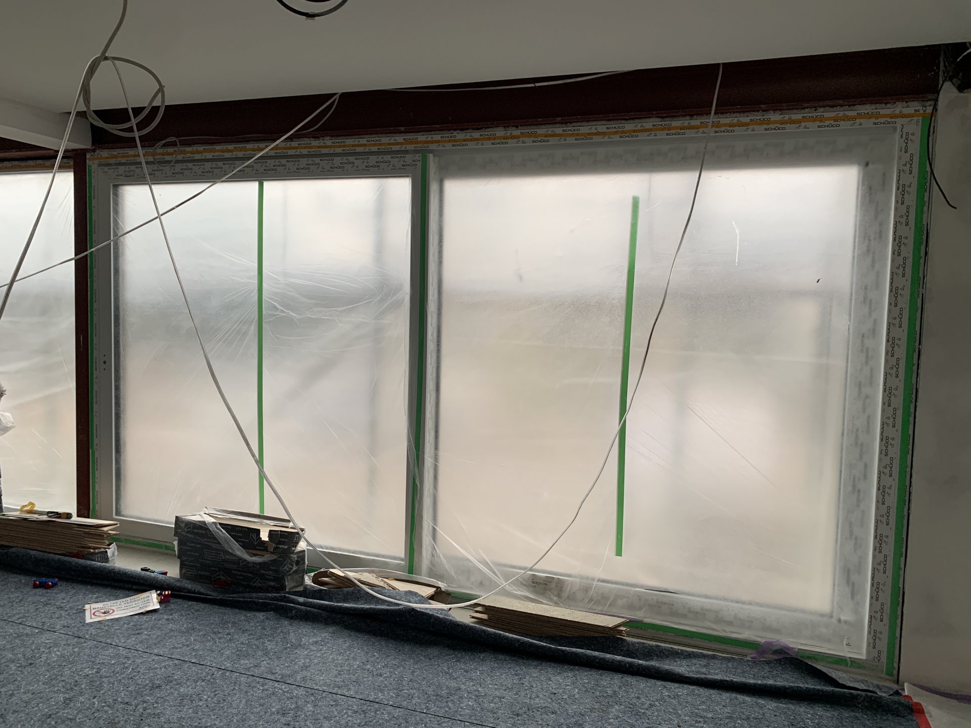

    bei uns wurde eine Festverglasung und eine Hebeschiebetür um eine Stahlstütze und unterhalb von einem Stahlträger montiert. Insgesamt haben die beiden Elemente zusammen eine Länge von mehr als 7m.
    Jetzt kam der Hinweis von einer neutralen Person, dass vermutlich zu tief in alle Profile um die Stahlstütze herum eingeschnitten wurde. Ist das korrekt?
    Vielen Dank.

    Frag die "neutrale Person" wie sie zu dieser Erkenntnis gelangt ist und wes sie damit meint. Glaugt sie dass bis zu den Eckverstärkungen geflext wurde?
    Vielleicht schickst du deine Frage zusammen mit den Fotos zu dem Profilhersteller der Fenstertüranlage. DER sollte die Frage am ehesten beantworten können.

    danke. Die neutrale Person ist tatsächlich auch ein Fensterbauer, der aber erst jetzt dazugerufen wurde. Er meinte, dass sich das negativ auf die Stabilität auswirken könnte und der Hersteller sich aus der Haftung und Gewährleistung nehmen könnte. Anscheinend dürfte man nur 7mm einschneiden.

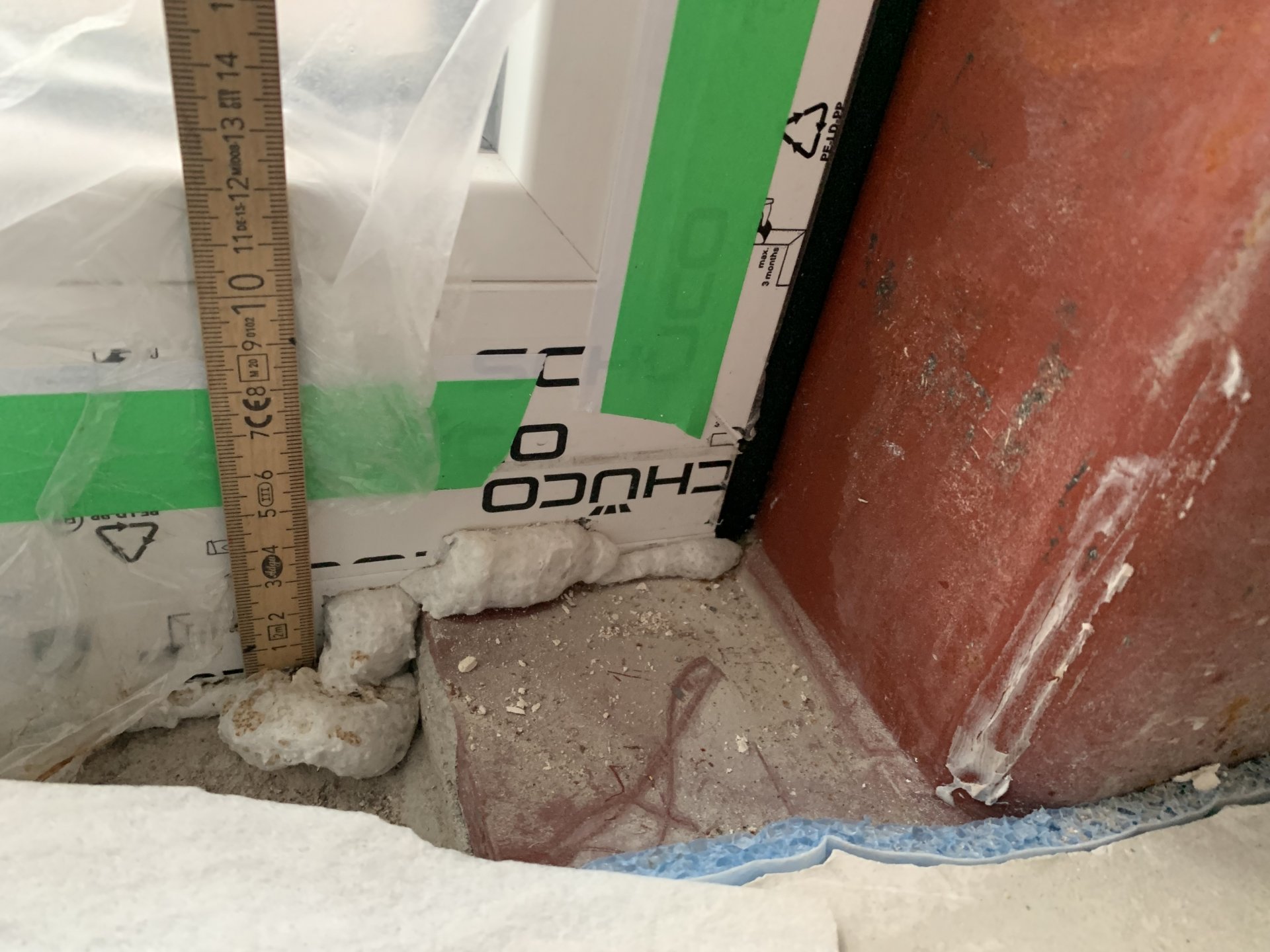

    Dann frag doch einfach mal beim Hersteller an, was er dazu sagt.

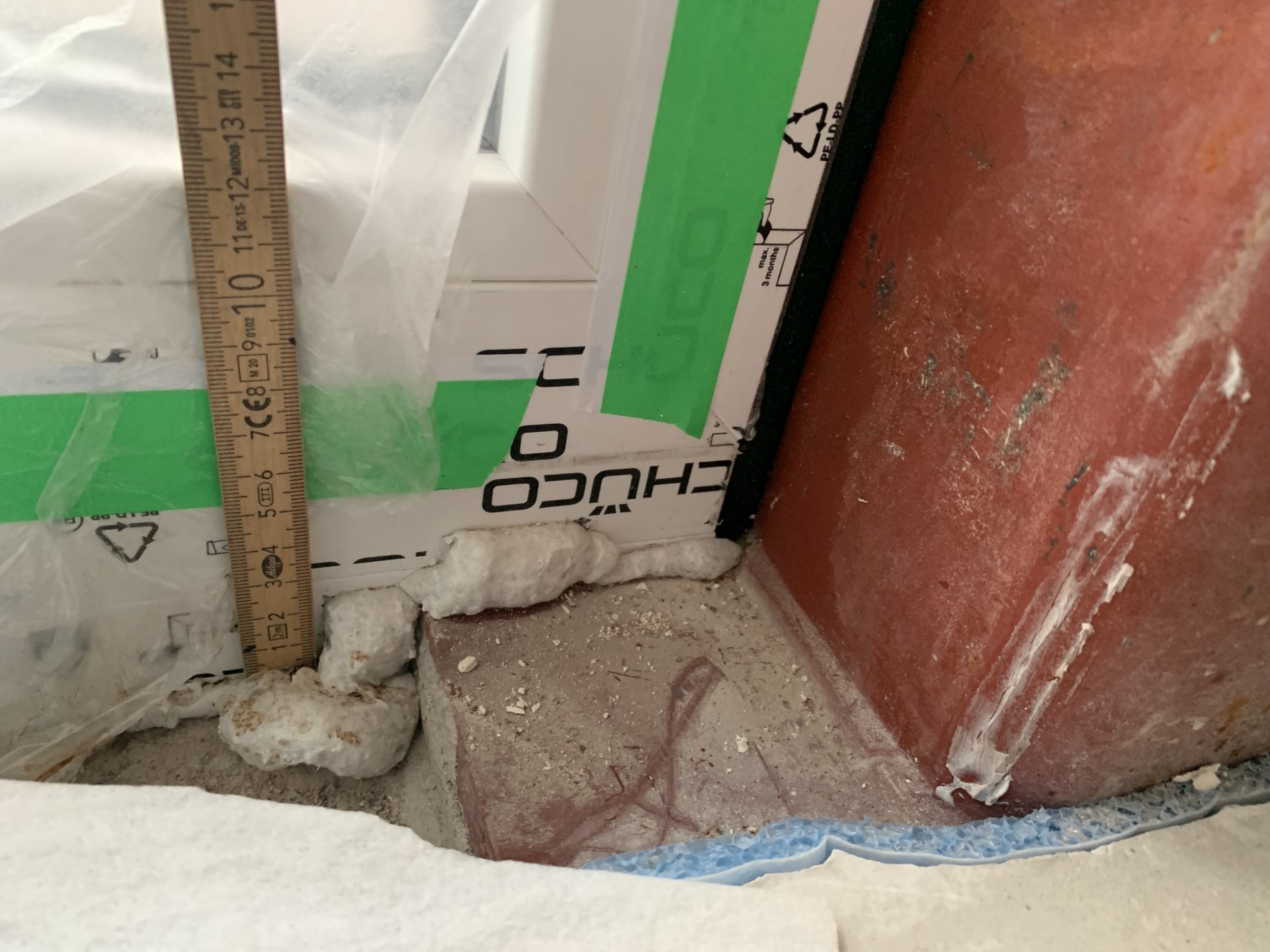

    Und was ist das für ein Schaumkunstwerk auf manchen Bildern?

    Hallo artibi, den Hersteller habe ich schon angefragt, leider noch keine Rückmeldung. Ja, das Schaumkunstwerk…

    Ist das ein Neubau? Wer plant denn solch einen Quatsch?!

    @Fabian Weber Altbau… Stahlträgerkonstruktion wurde davor eingebaut, dann Fensterelemente angeordnet bzw. gemessen.

    Unten wurde nur die Rahmenverbreiterung ausgeklinkt, richtig.
    Oben sieht schon krass aus, vielleicht kann ja User @profil noch was dazu schreiben.

    Ja genau @Fabian Weber, unten wurde nur an der Rahmenverbreiterung ausgeschnitten.

    Meine Glaskugel streikt.... die Fotos geben nicht viel her.... der erste Verdacht wäre das ...?
    Würde gerne mal ein Foto von Außen sehen....
    Bei umbauten/Bestandbauten muß man immer alles sehen... vielleicht gibt's ja einen Grund für das zumindest ungewöhnliche Vorgehen.
    Das mir den (ca.) 7mm (+/- x mm je nach System/Profil) bezieht sich darauf das man Rastfüße abschneiden kann/darf ohne die Kammern der Profile zu öffnen.
