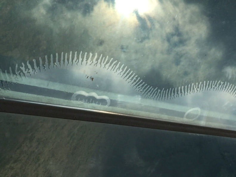

  10. BaUT
    9.018
    5.637
    Ja - Fenstersilikon ist ok und solange du keine VSG-Scheiben dabei hast ist es auch nicht ganz so schlimm wenn etwas von dem Silikon an die Glaskante gerät.
    Nur bei VSG kann Silikon am Glasrand zu sog. Delaminationserscheinungen im VSG führen:
