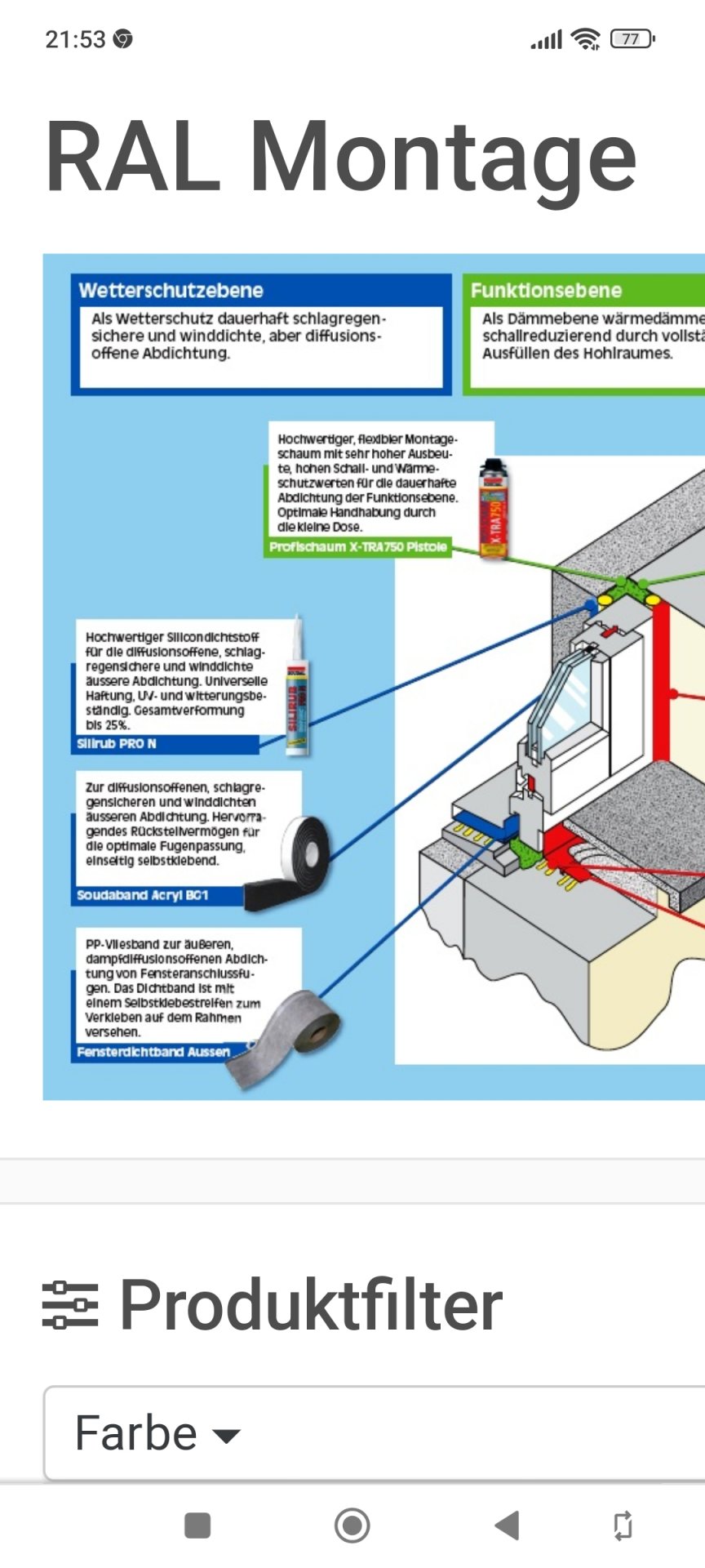

    Das liegt eher am verwendeten Kompriband, es gibt Multifunktionale Bänder zum Beispiel Triplex da ist alles in einem sozusagen vereint und im Altbau bzw Sanierung sehr oft verwendet, egal wie er es oder wer es ausführt die 3 Ebenen oder 'Zonen' müssen erbracht sein.

    Verstehe ich dich richtig, dass man unbedingt mit Bändern arbeiten muss und nur das Ausschäumen mit pvc Leisten mit Silikon usw. nicht ausreichend sind?
  8. #8 SIL, 15.09.2022
    10.895
    4.225

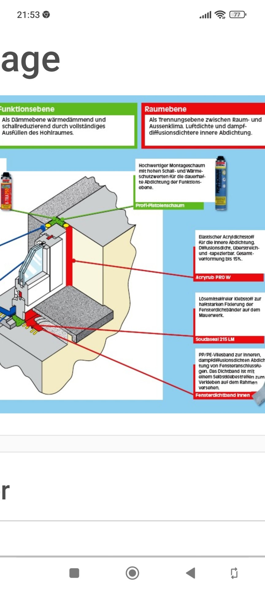

    Entweder Leiste ( außen ) dann 'Dämmebene' zum Beispiel geschäumt dann innen Folienband oder Leiste 3 'Zonenband' und geschäumt ( weil das Band nicht komplett 'füllt'.
    Dann muss innen noch ein Foliendichtband darauf.
    Es gibt auch Bänder die erfüllen nur 2 Funktionen, du musst also nicht zwingend mit Kompriband arbeiten, es geht halt auch klassisch 'nach der alten Variante ' und es gibt Leisten die speziell für Altbau sind mit Zulassung , allerdings hat diese bei mir noch nie einer benutzt , relativ teuer @BaUT oder @Fabian Weber kennen da sicher die Hersteller
    Sry Trioplex heißen diese, du kannst auch einmal Googlen RAL Montage Altbau Fenster etc.

    Der Estrich ist halt schon drin. Man kann aber auch im Bestand am Boden Folienbänder einbauen es ist nur machmal ziemlich kompliziert.
    Und klar, Folienbänder müssen an den Seiten eingeputzt werden. Deswegen sind die 3-Ebenen Quellbänder so beliebt. Aber die kann man nicht überall einbauen, bzw muss dazu erst die Flächen vorbereiten und sie sind vergleichsweise teurer.
