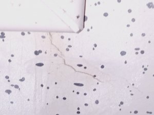

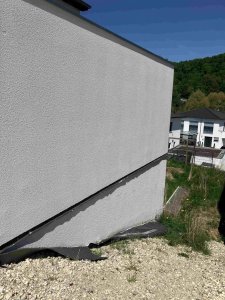

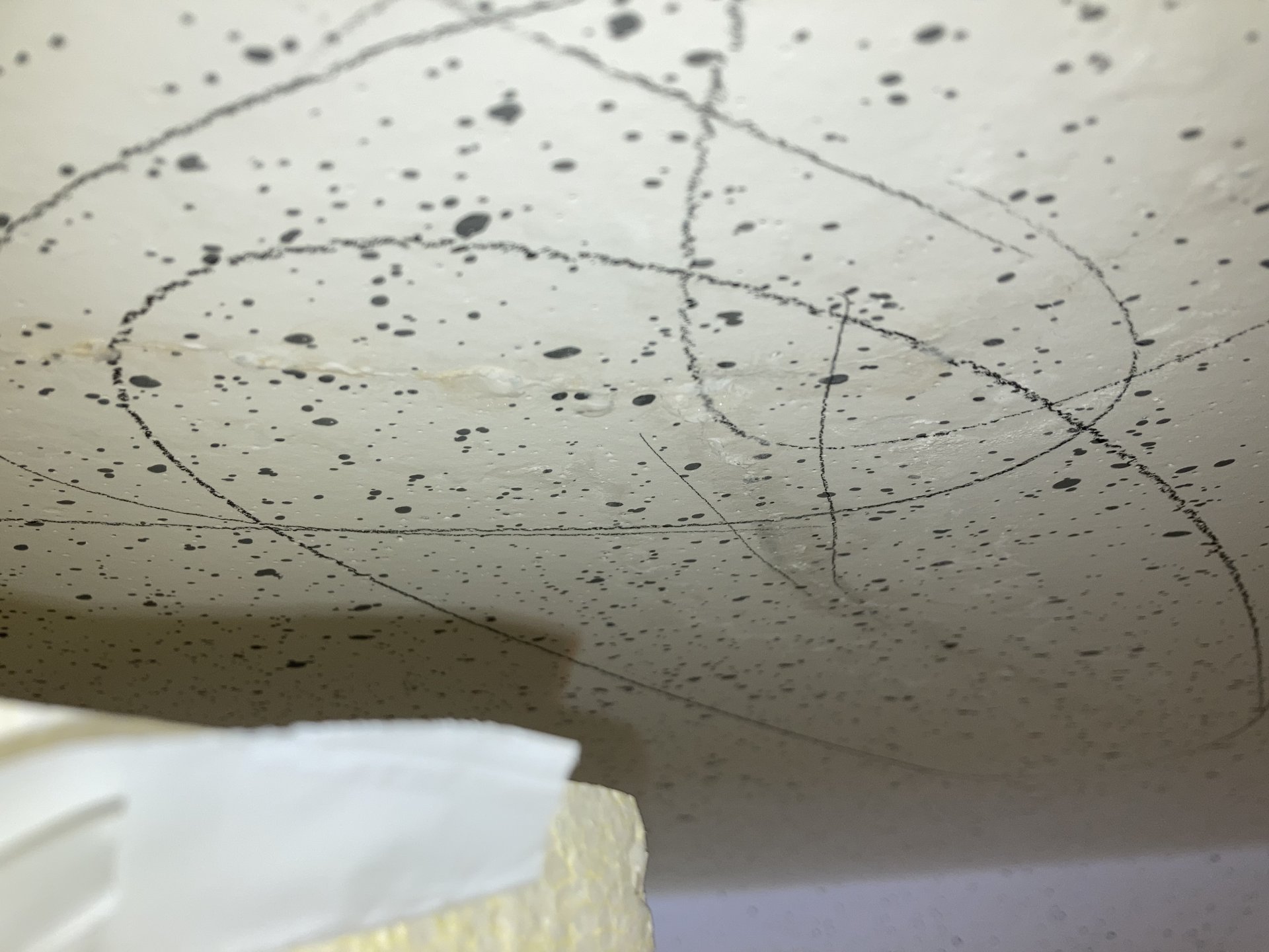

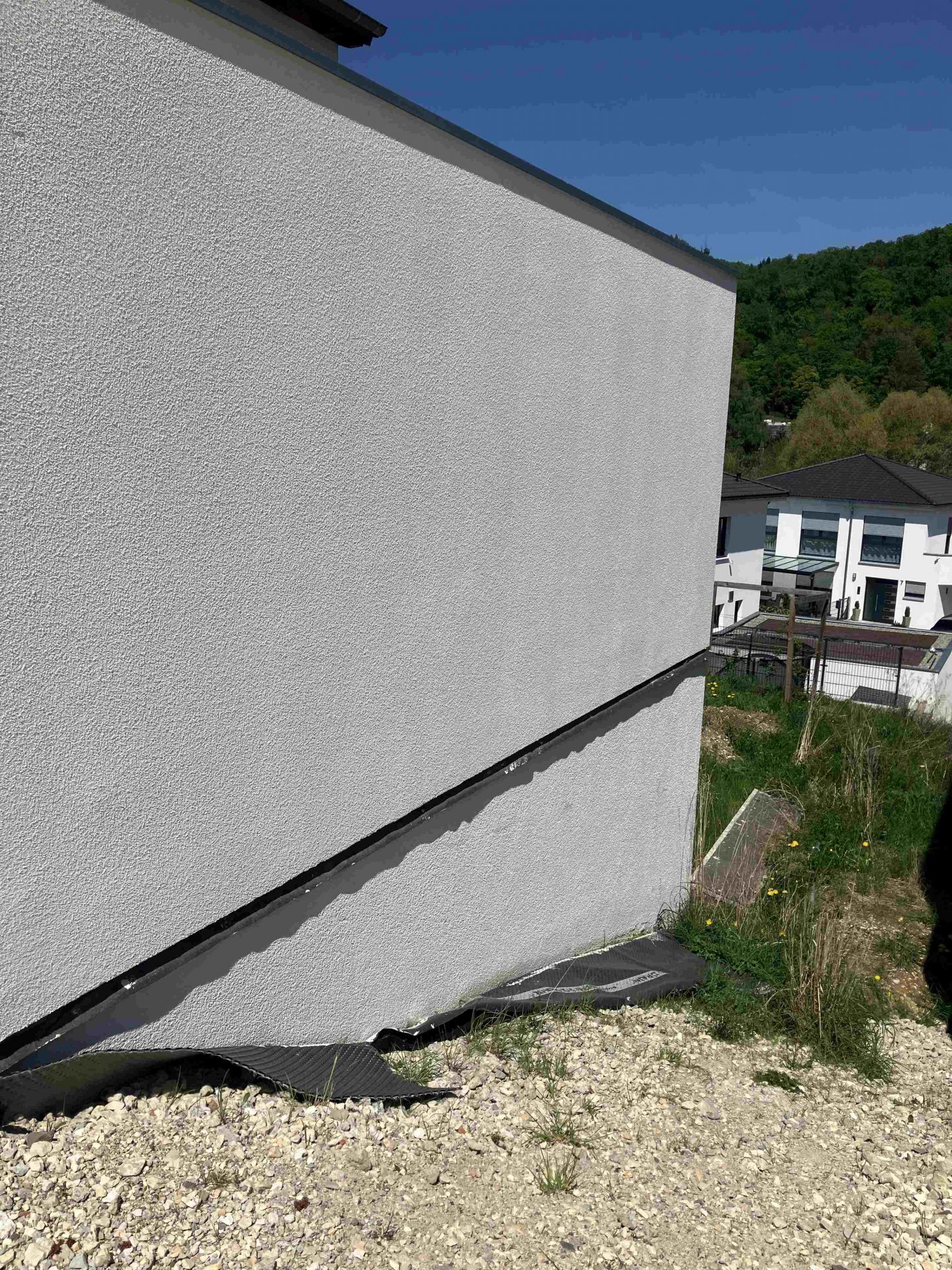

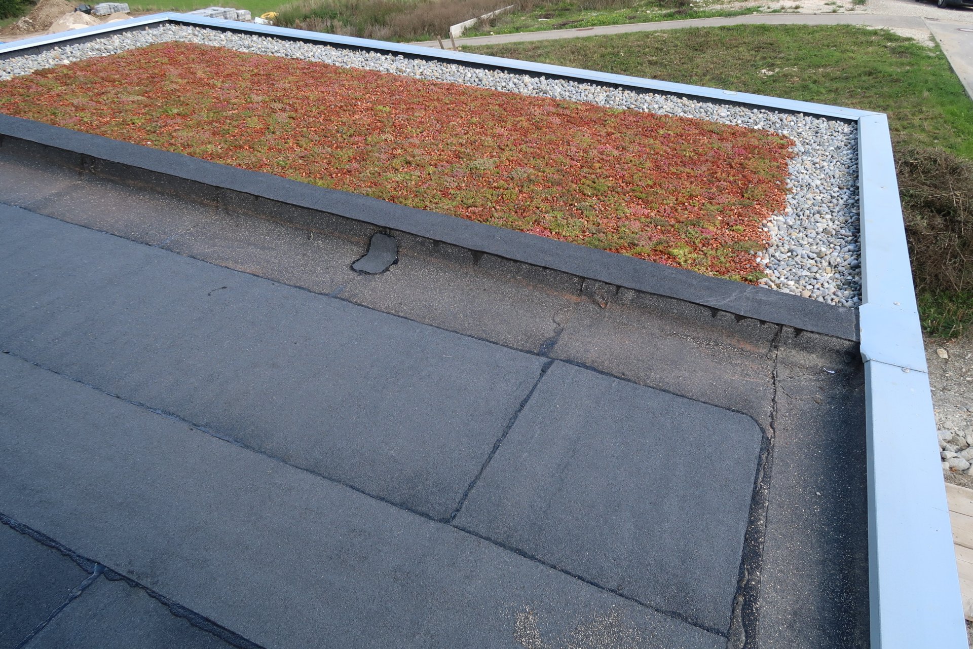

  20. #60 marcel11235, 30.09.2025
    Zuletzt von einem Moderator bearbeitet: 06.10.2025
    marcel11235
    marcel11235
    03.02.2023
    16
    Der Thread ist zwar schon etwas älter, aber immer noch das erste Ergebnis einer Vergleichsseite auf einer neutralen Plattform. Deswegen möchte ich hier meine Erfahrung für andere Bauherren zur Verfügung stellen:
    Leider bin ich sehr unzufrieden - sowohl mit der Fertiggarage von Beton ....... an sich, als auch mit dem Service von Beton ............
    Es ging schon vor Lieferung los, und zieht sich bis jetzt, mehr als drei Jahre nach Lieferung.
    Meine Erfahrungen:
    - Erst eine Woche vor Lieferung der Garage wurde ich informiert, dass ich als Bauherr ein Gerüst stellen muss. Das war ein Riesen-Aufwand so kurzfristig einen Gerüstbauer zu organisieren. (Zur Info: Wir bauen in Hanglage, und die Garage wurde auf einen darunterliegenden Beton-Keller gestellt, der im hinteren Teil frei steht)
    - Außerdem wurde ich auch erst eine Woche vor Lieferung informiert, dass ein Schachtdeckel vor der Garage mit einer Stahlplatte abgedeckt werden muss - auch das war so kurzfristig sehr aufwendig zu organisieren.
    - Immerhin wurde die Garage pünktlich geliefert.
    - Die angebotene Elektro-Installation wäre für uns völlig unzureichend gewesen. Zum Glück haben wir das noch vor Auftrag bemerkt und die Elektroinstallation in der Garage an einen lokalen Elektriker beauftragt.
    - Kurz nach der Lieferung hatte wir dann Wassereintritt in der Garage. Schon damals war es ein größeres Thema, ob das jetzt von Beton ....... gefixt wird. Nachdem ich durch fluten des Daches eindeutig nachgewiesen hatte, dass das Wasser vom Dach in die Garage eindrang wurde dann die Dachabdichtung nachgearbeitet.
    - Die Kosten sind im Nachhinein explodiert. Es kamen hinzu:
    - Gerüst fürs Stellen der Garage
    - Abdichtung auf der darunter liegenden Unterkellerung
    - Blechanschluss ans Haus

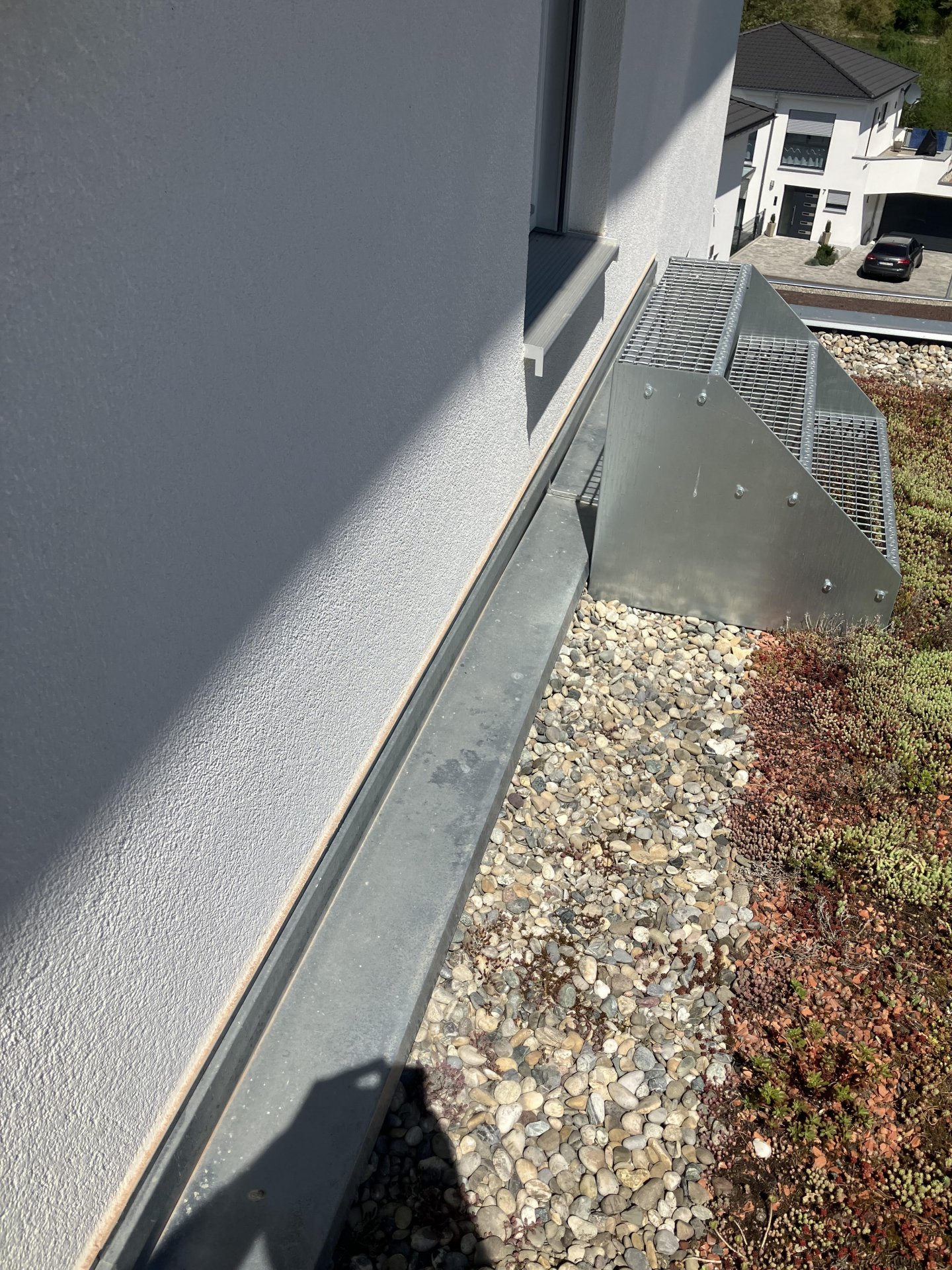

    - Blechanschluss an die darunter liegende Unterkellerung
    - Abdichtung des Garagenbodens (Der "Qualitätspass" spricht von: "Im Winter Schnee- und Eisklumpen aus der Garage entfernen, denn Tausalz ist aggressiv.")
    - Es fehlen noch: Abtropfleisten für die Garagenfenster.

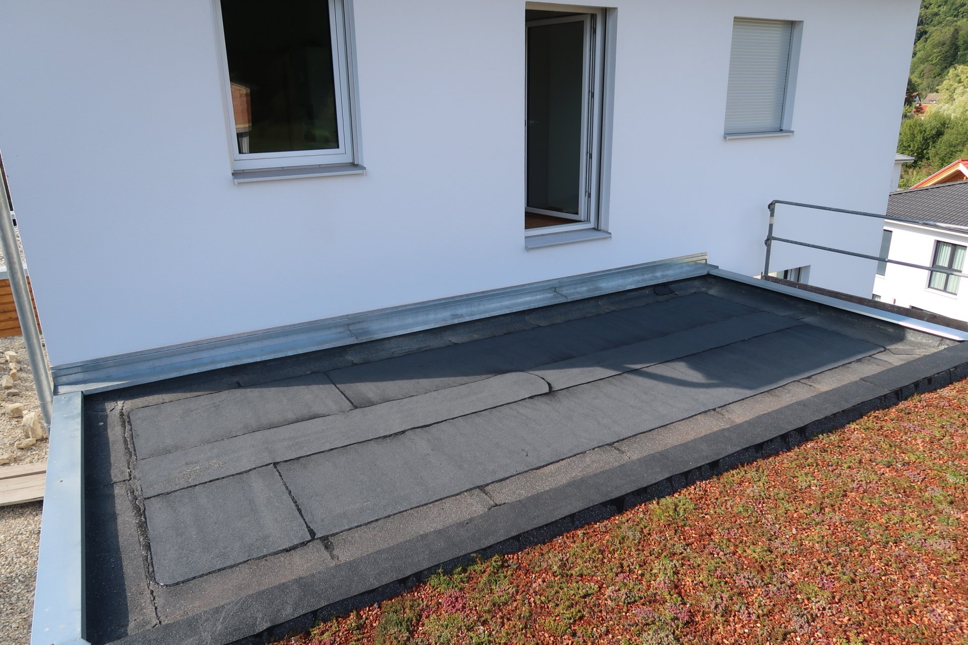

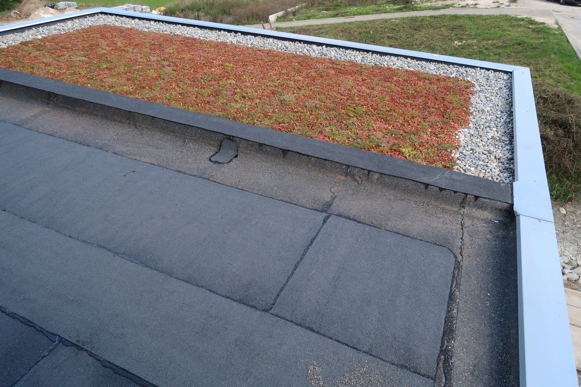

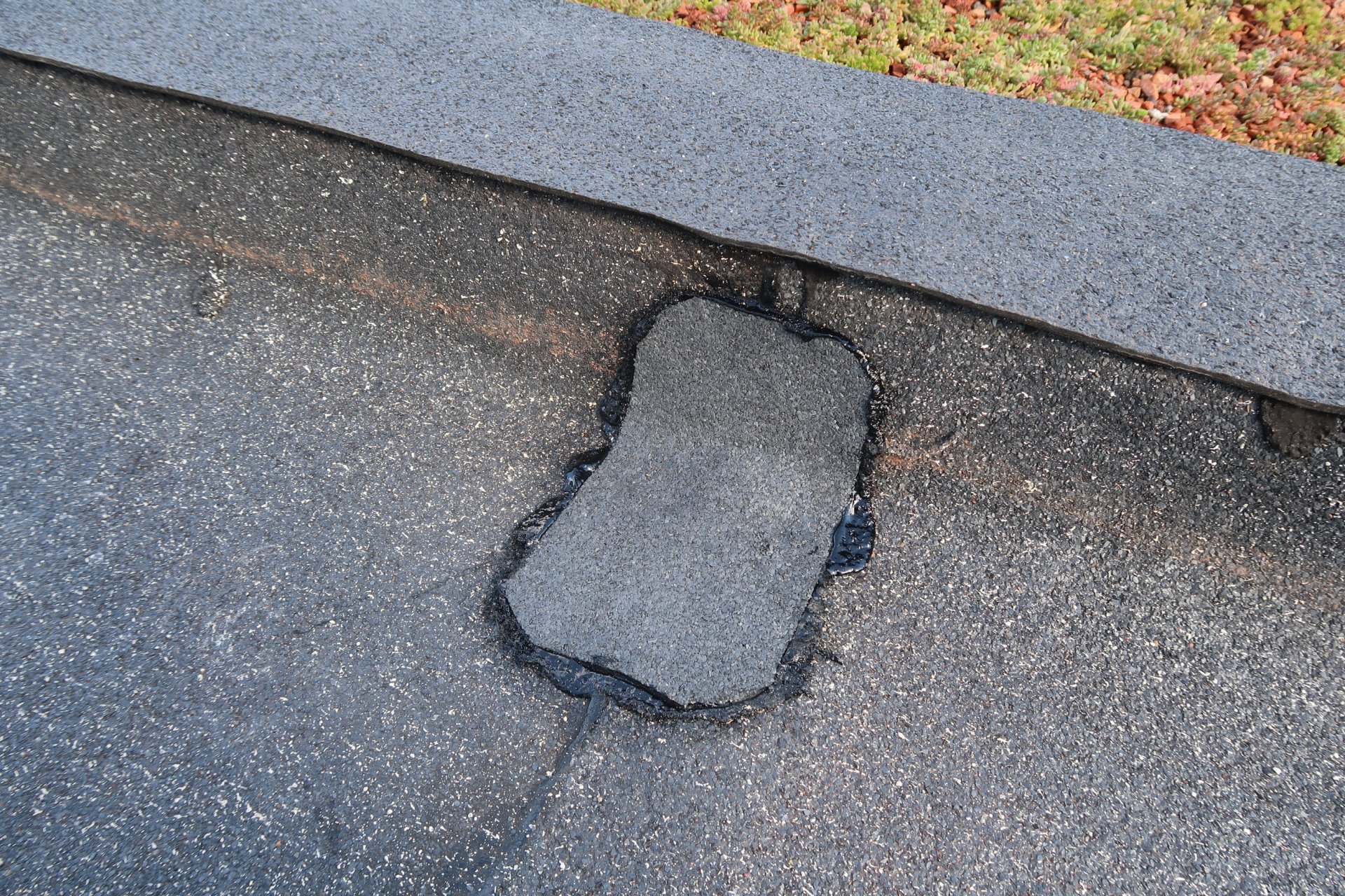

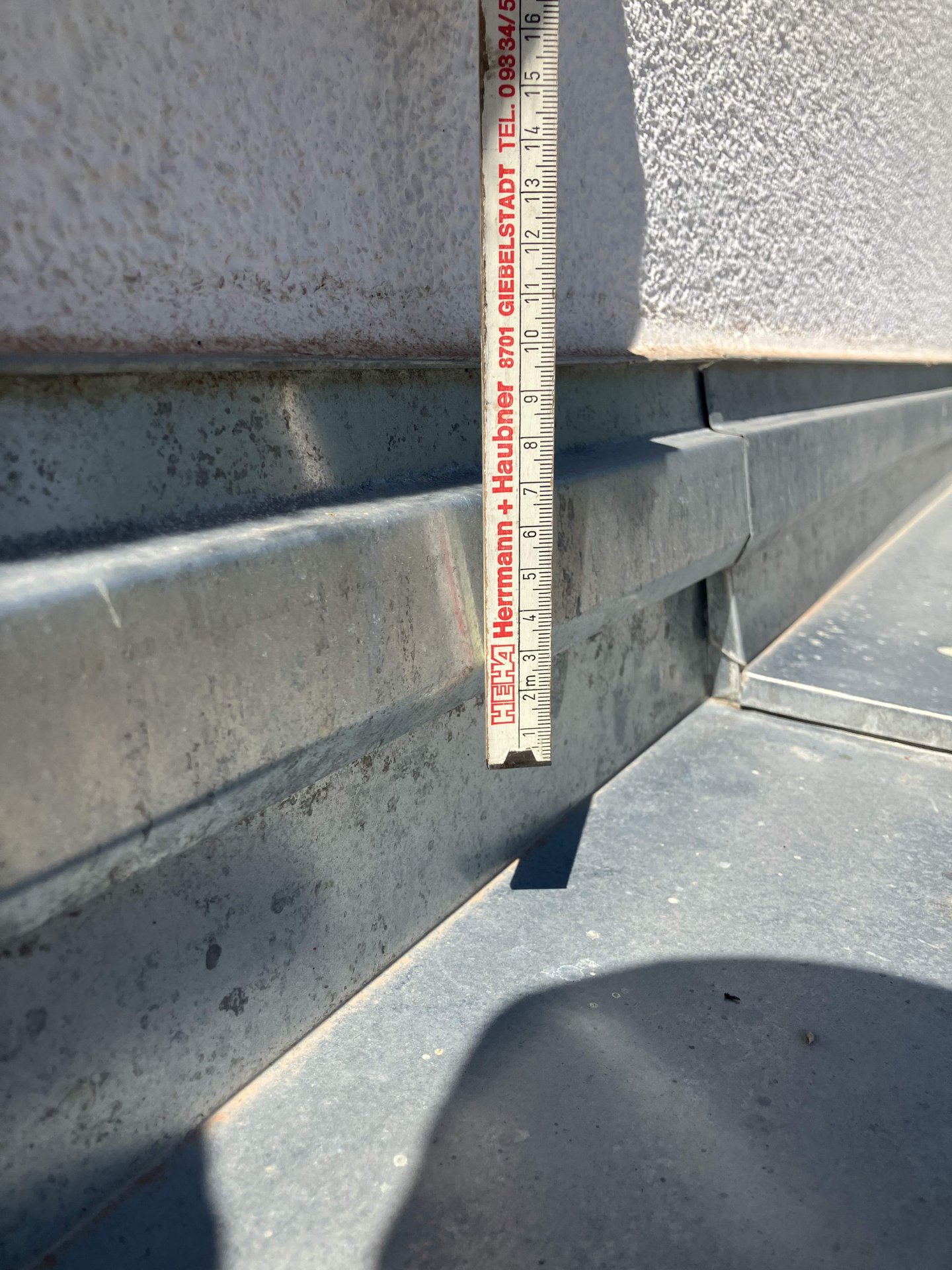

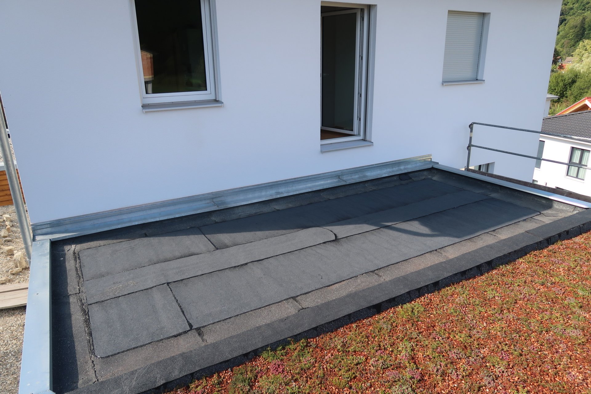

    Außerdem ist die Dachabdichtung der Garage viel einfacher ausgeführt, als das für ein "normales" Flachdach (nach Flachdachnorm) der Fall ist:
    - Nur einlagige Abdichtung (bei Flachdach zweilagig)

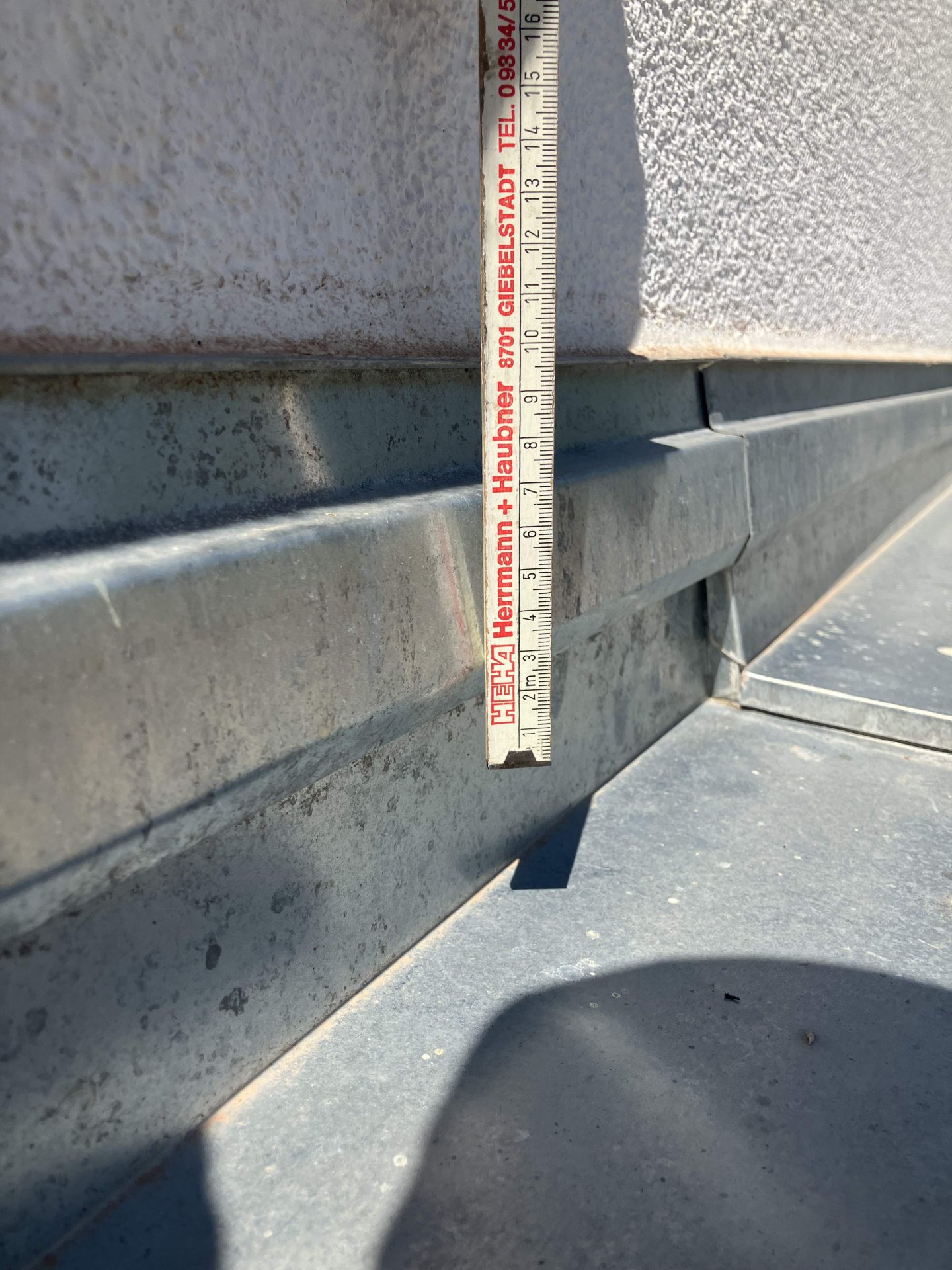

    - Attikablech ist von oben geschraubt (darf bei Flachdach nicht sein.)
    - Manche Stellen mit Silikon abgedichtet (darf bei Flachdach nicht sein, da immer eine Wartungsfuge)
    - 90° Aufgänge (die müssen beim Flachdach auf 45° erstellt werden)

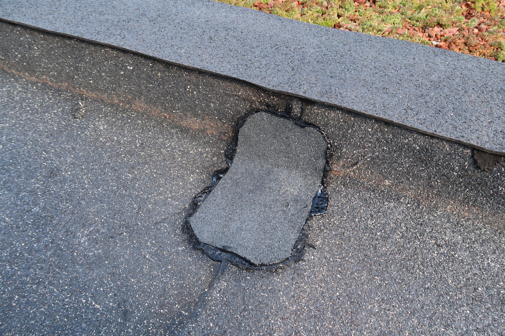

    - Blasen unter der Abdichtung (bei Flachdach nicht erlaubt)
    -> Ich gehe davon aus, dass die Lebensdauer der Abdichtung kleiner sein wird als bei einem "richtigen" Flachdach nach Flachdachnorm. Das hat mir auch der Flaschner bestätigt, der die Blechanschlüsse hergestellt hat.

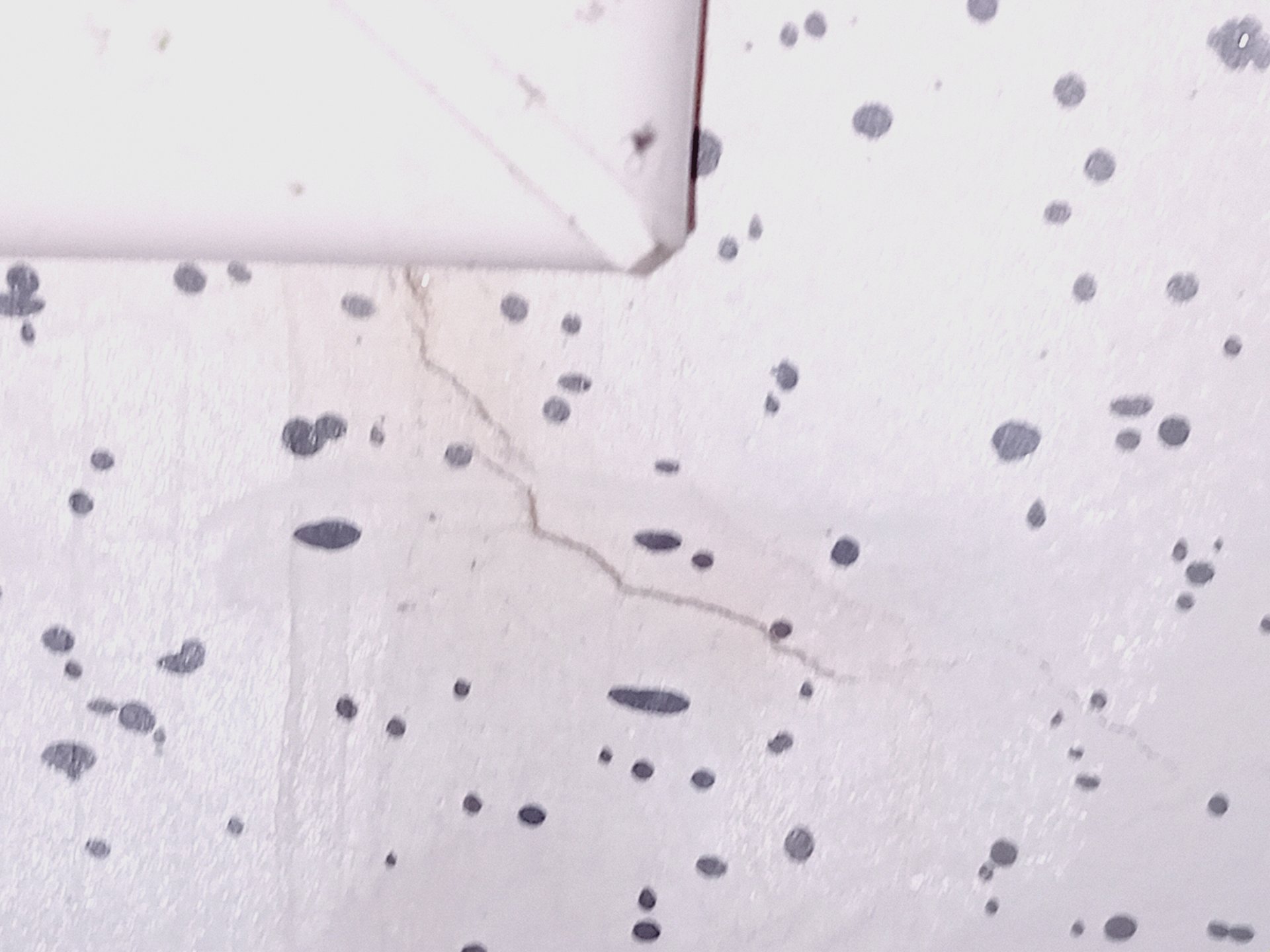

    Noch ein paar Details zur Bodenabdichtung:
    Wie oben geschrieben, steht im Qualitätspass:
    Ich habe aber keine Lust im Winter bei Schnee vor dem Einfahren die Radkästen zu säubern. Also bleibt mir nur: Nachträglich eine Abdichtung des Bodens erstellen lassen. Kosten nach aktuellen Angeboten: ca. 4000 €

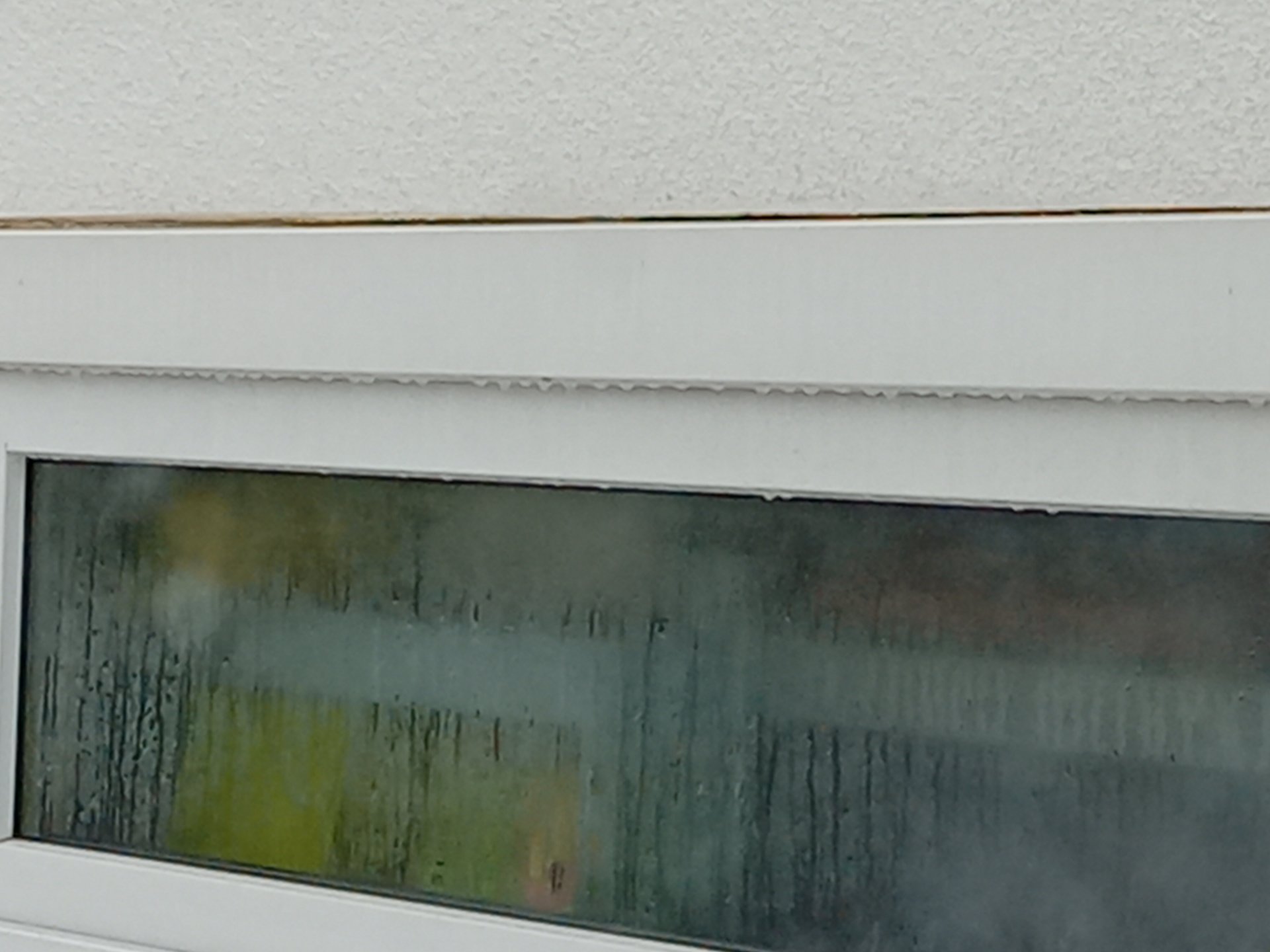

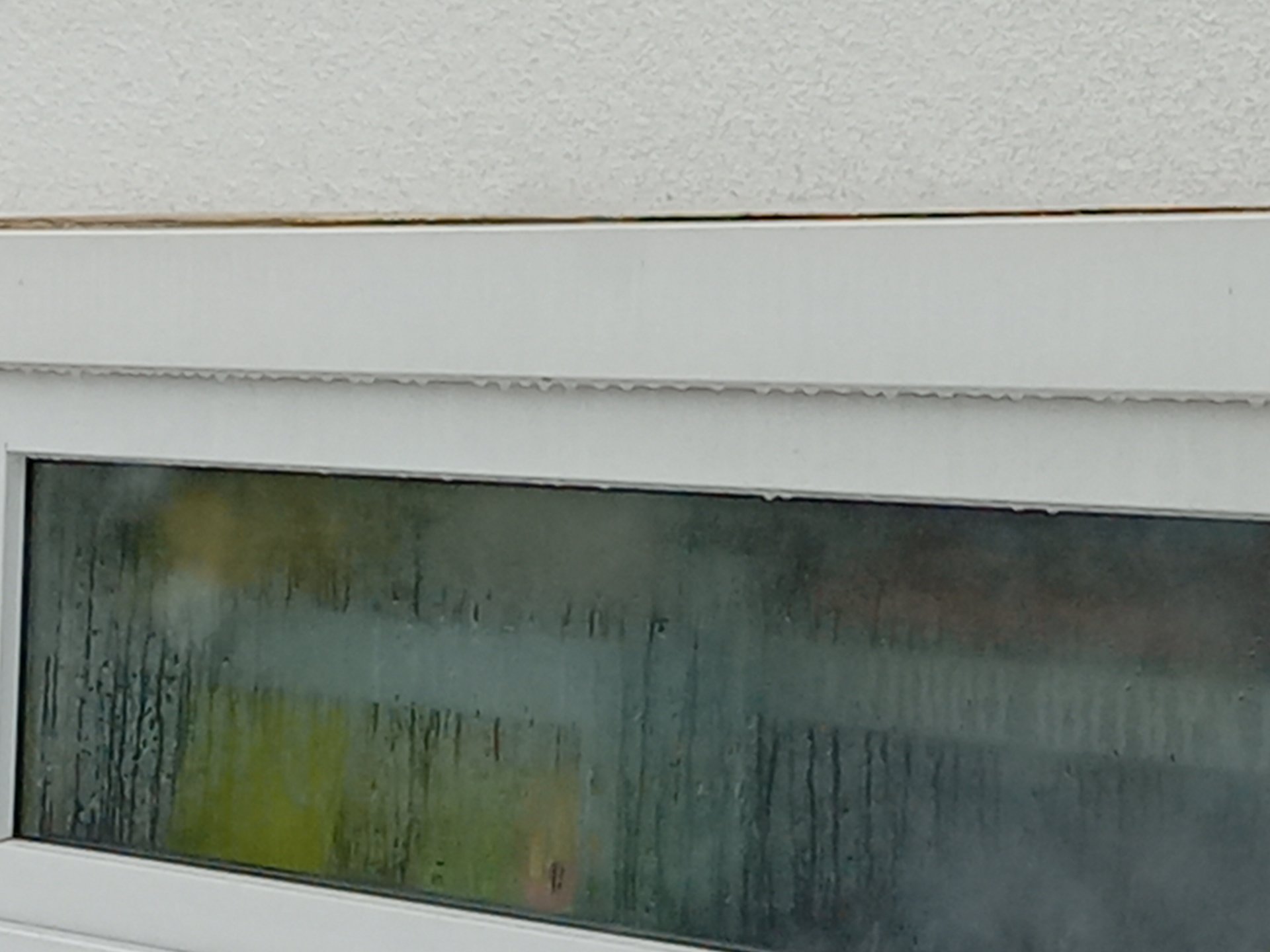

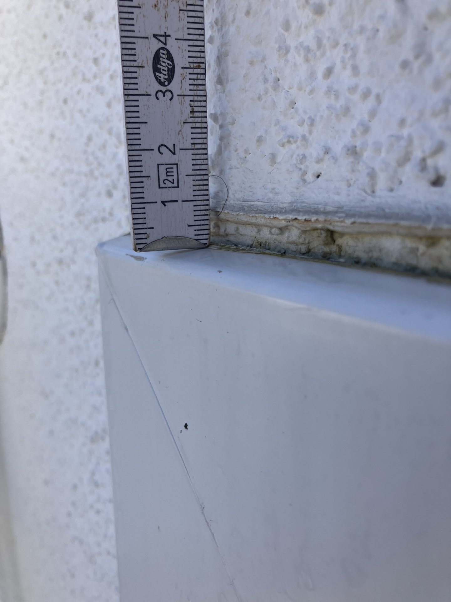

    An den Fenstern der Garage haben wir schon nach drei Jahren hässliche Wasserlaufspuren. Ich werde Tropfleisten nachrüsten um das zu verhindern.

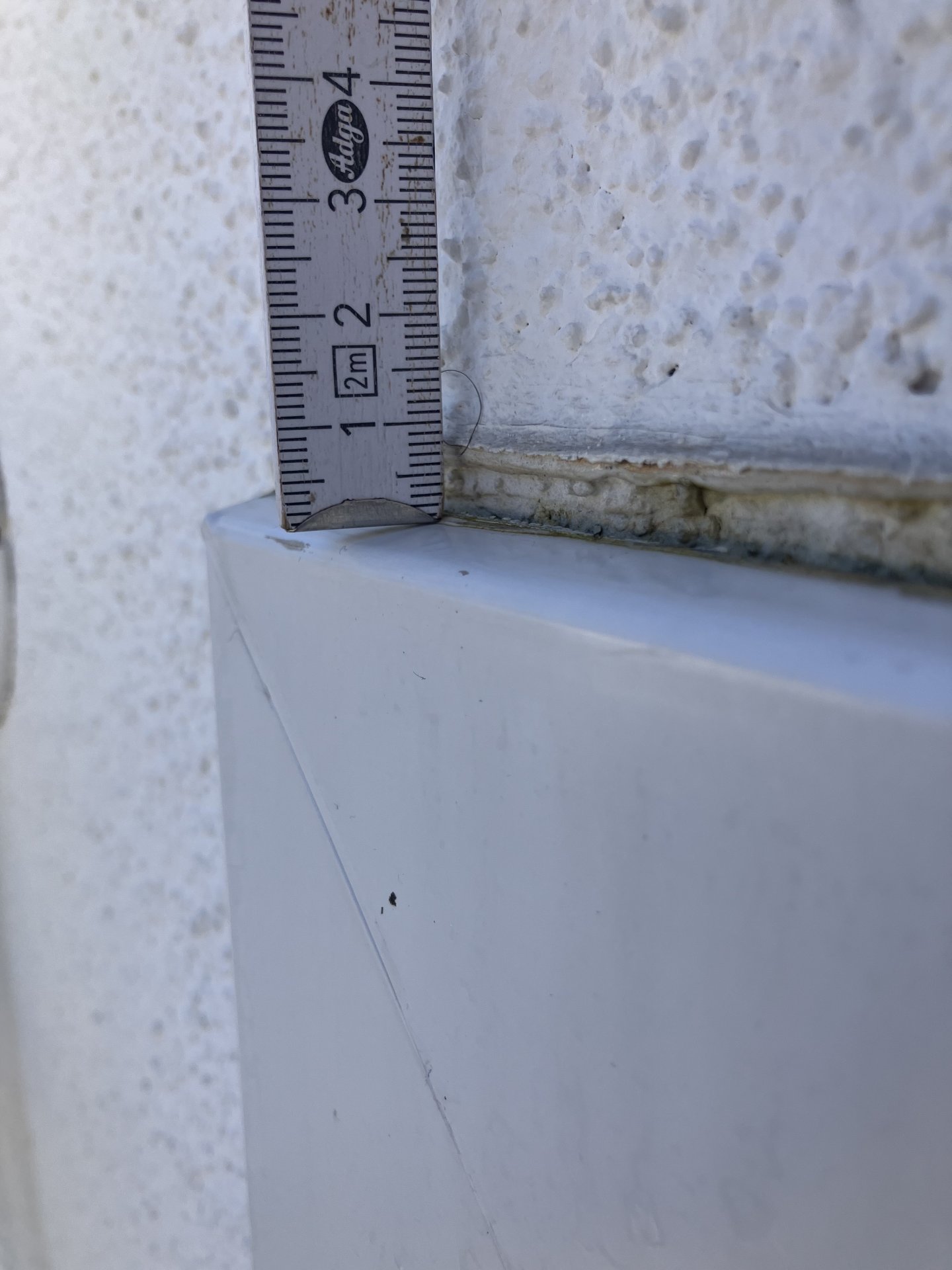

    Außerdem ist an dem einen Fenster schon ein Spalt zwischen Fenster und Acrylfuge entstanden und es dringt Wasser ein. Und seit jetzt etwa einem dreiviertel Jahr versuche ich den Beton ....... Service davon zu überzeugen das wieder abzudichten.

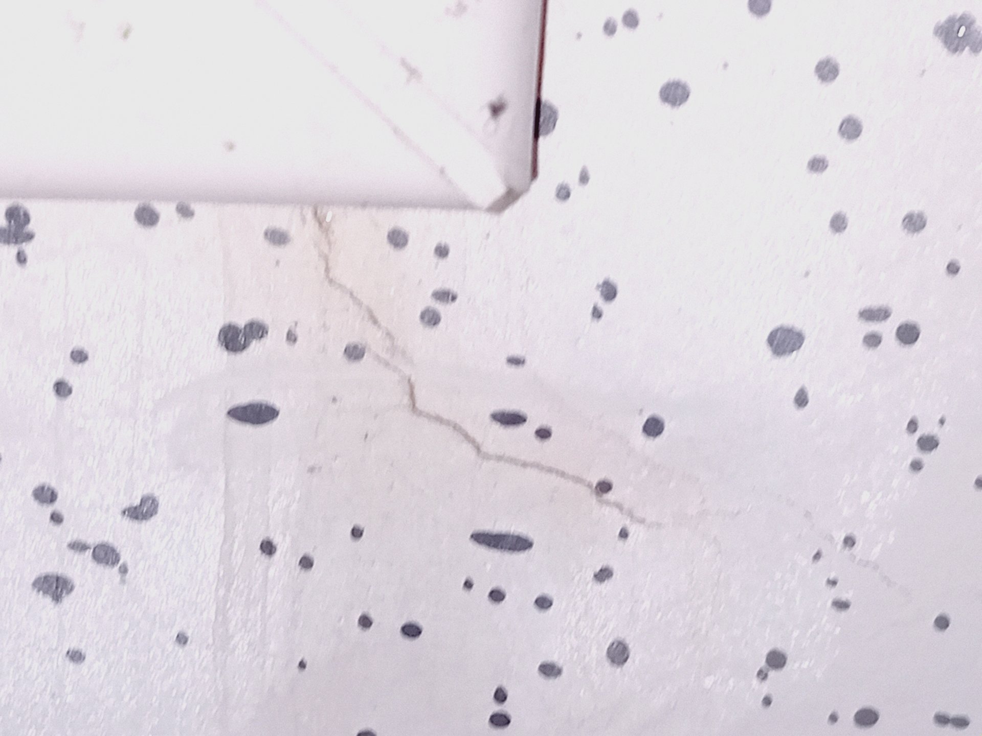

    An einigen Stellen sind Risse im Beton entstanden, die zwar nach meiner aktuellen Einschätzung nicht "mangelhaft" sind, und gleichzeitig mein Vertrauen in die Langlebigkeit der Garage weiter eintrüben.
    Abschließend: Ich empfehle jedem eine klassisch gebaute Garage mit einem "richtigen" Flachdach nach Flachdachnorm oder mit einem klassischen Ziegeldach herstellen zu lassen. Leider kann ich das jetzt nicht mehr ändern und muss mit dem leben was wir haben. Ich denke insgesamt über die gesamte Lebensdauer betrachtet wird man sogar günstiger wegkommen als mit einer "Fertiggarage" - die bei uns alles andere als "fertig" war nachdem sie geliefert wurde und bei der ich davon ausgehe, dass wir in einigen Jahren die Dachabdichtung erneuern lassen müssen.
