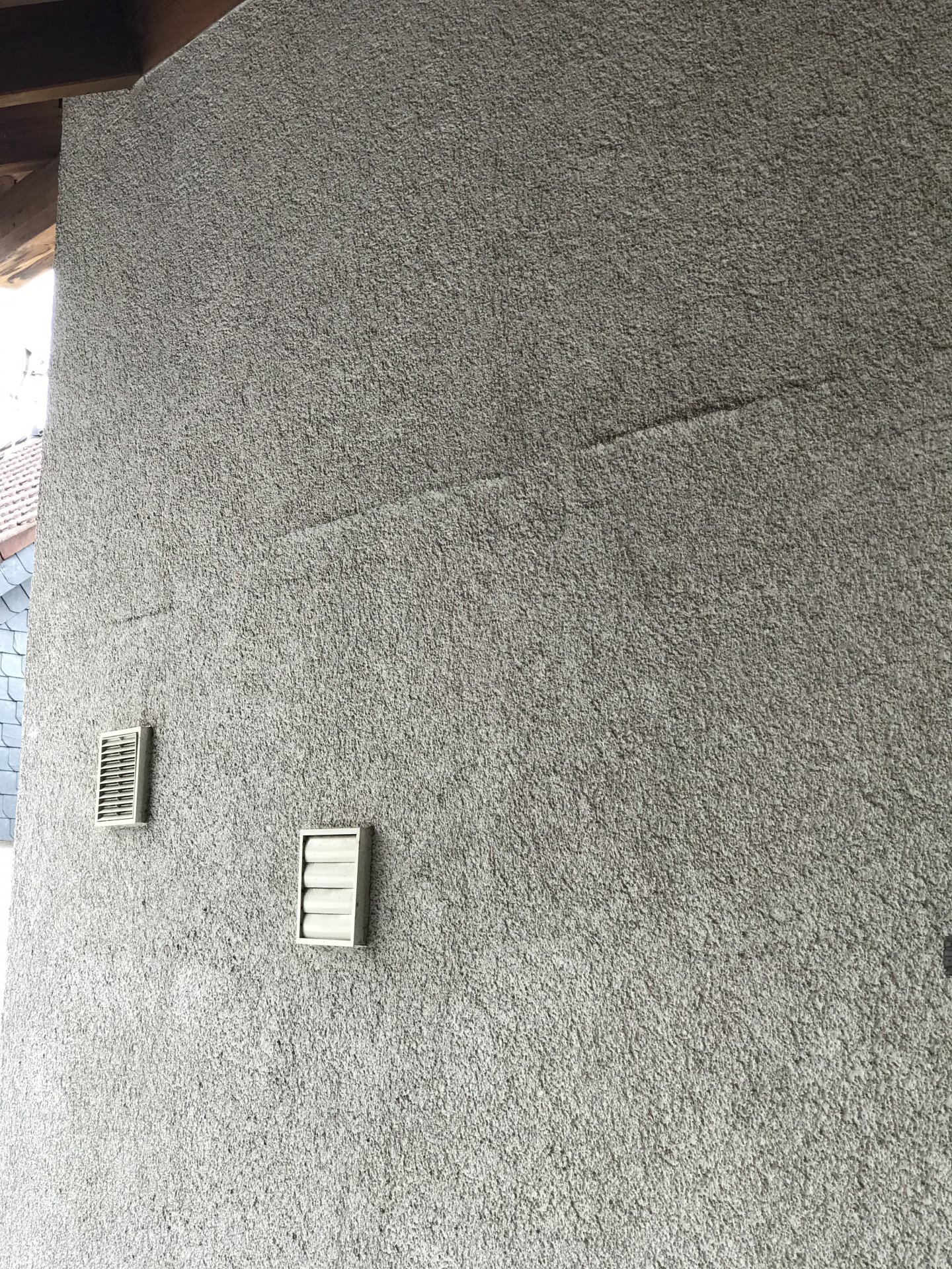

    Moin

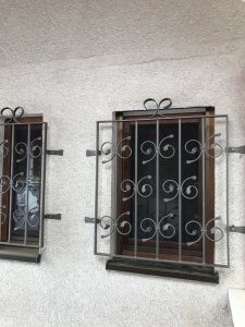

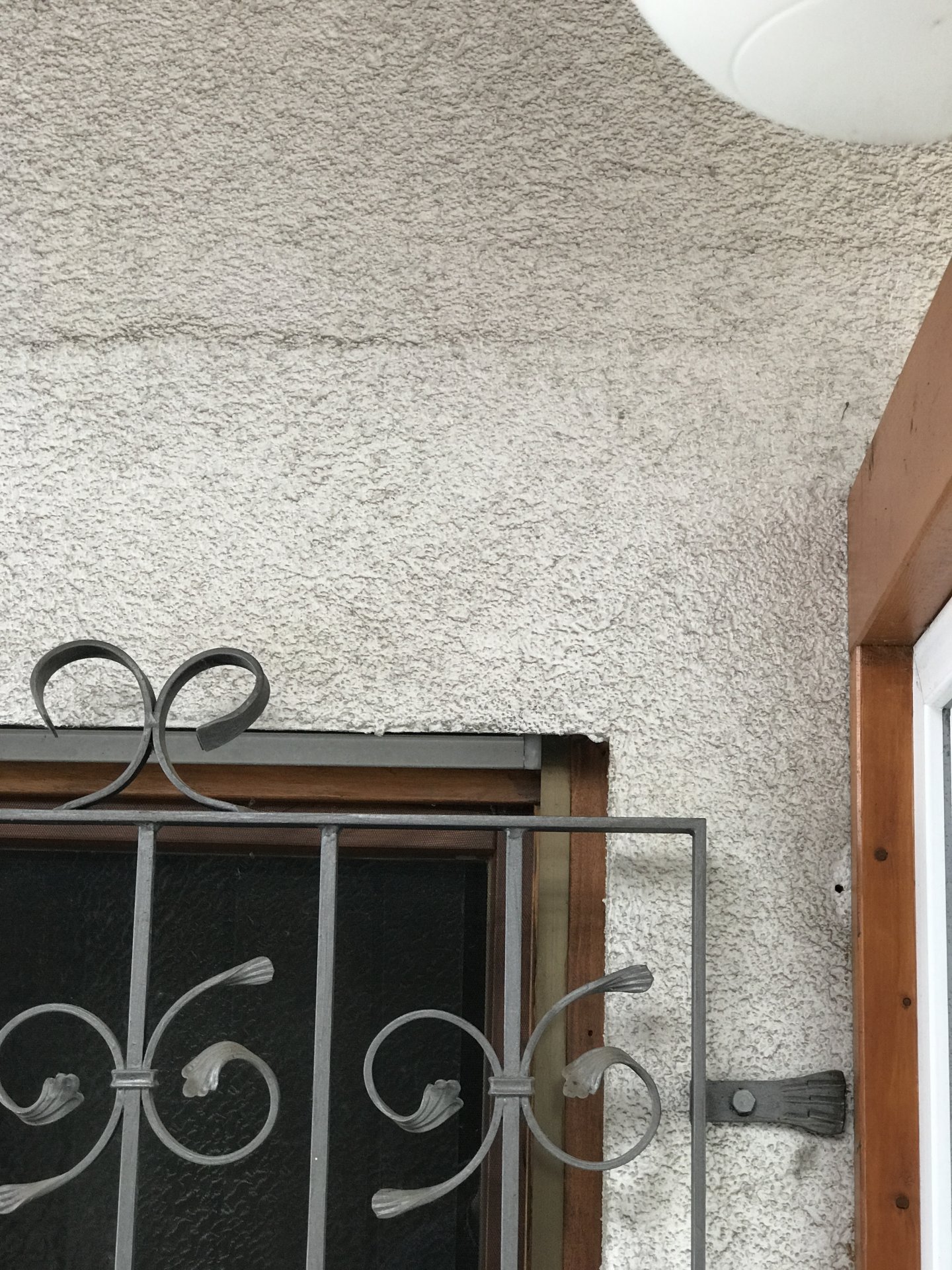

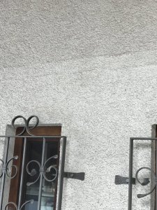

    Ich suche Hilfe und bin dadurch hier gelandet,wir haben ein Fertighaus Baujahr 1993 vor 4 Jahren gekauft,damals viel mir dieser dunkle Streifen auf den Bilder zwar auf aber ich hatte es mir nicht genau angeschaut :(
    Seit kurzem weiß ich das es ein Riss an der Außenfassade ist,bin ratlos was man jetzt machen soll.
    Die Fassade ist zum Glück nicht an der Wetterseite und zusätzlich über ein große Dachschräge (Carport) geschützt,trotzdem ist das keine Lösung und es muss was gemacht werden.
    Würde mich über Rat und Tipps freuen,
    Beste Grüße Outlander

    ein Riss ist das aber nicht !?
    Hier ist der Putz aufgrund von Stauchungen (?) gequetscht.
    Die Wand schrumpft ein wenig und der Putz wölbt sich auf, da er sich nicht in Luft auflösen kann.
    Ich würde mal klopfen ob es hohl liegt.
    Aber das große technische Problem sehe ich hier nicht. Ist eigentlich nur ein optischer Mangel.
    Machen:
    einmal Putz neu.
    Wenn es dir das Wert ist...

    Das klingt logisch,wenn ich von unten hoch schaue sieht man genau den Gewölbten putz,wenn sich dahinter keine Luft oder die Stelle hol ist,dann wäre alles gut?!
    Hab nur Panik das die ganze Fassade neu verputzt werden muss,das Geld haben wir nicht..wäre ein Horror wenn die Fassade runter kommt :(
    Danke für die Information,bin erstmal beruhigt und werde die Stelle mal abklopfen.
