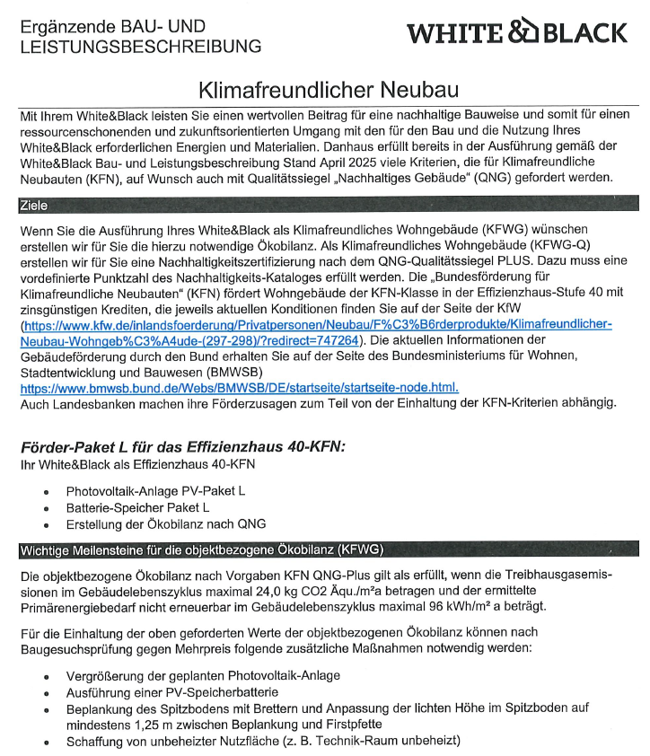

    Wir liebäugeln mit einem Danhaus White & Black 140

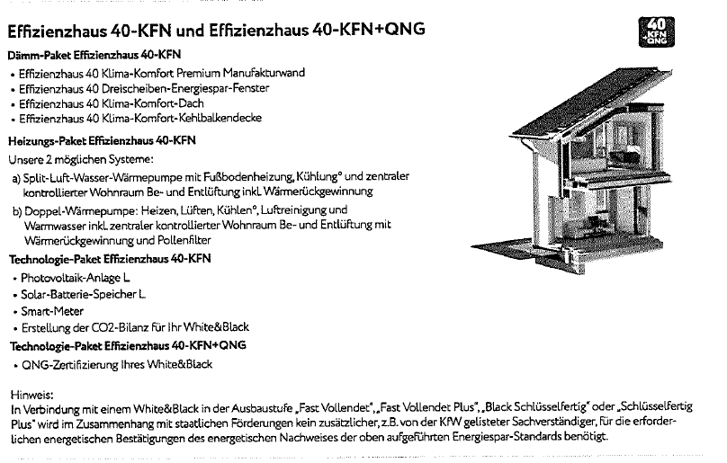

    Dieses möchten wir, um den KFW 300 Kredit zu bekommen, in KFN 40 QNG bauen. Wärmepumpe, Fußbodenheizung, zentrale Lüftungsanlage, PV, Speicher.

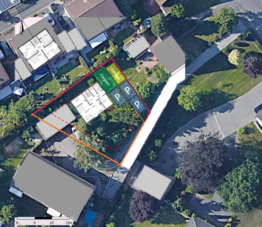

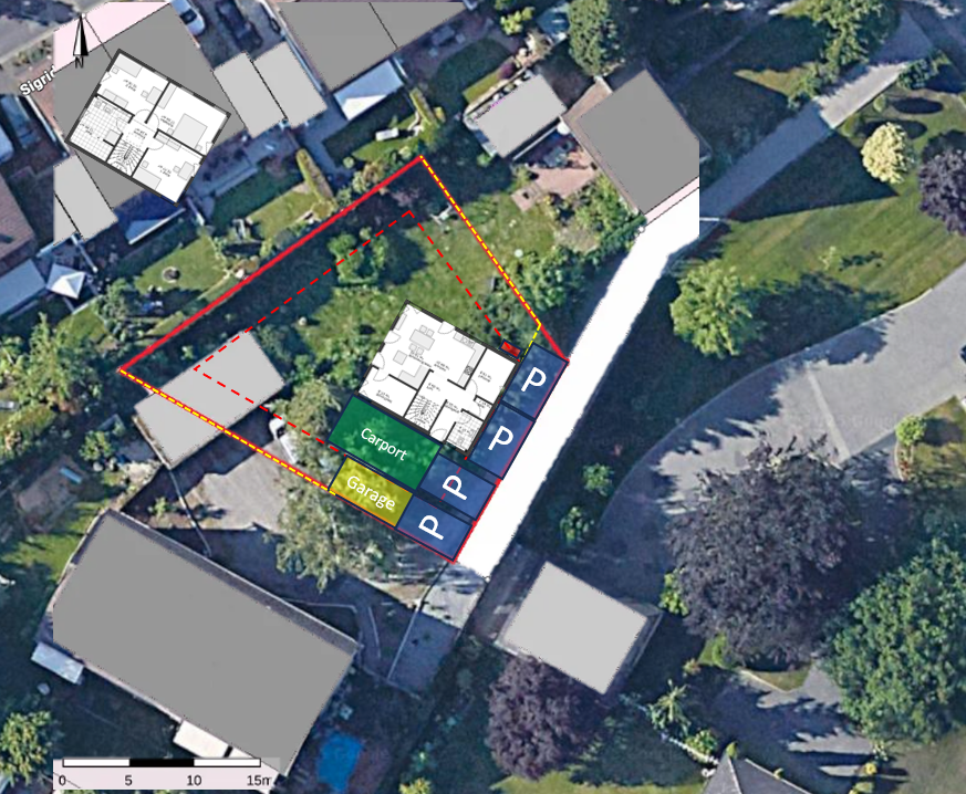

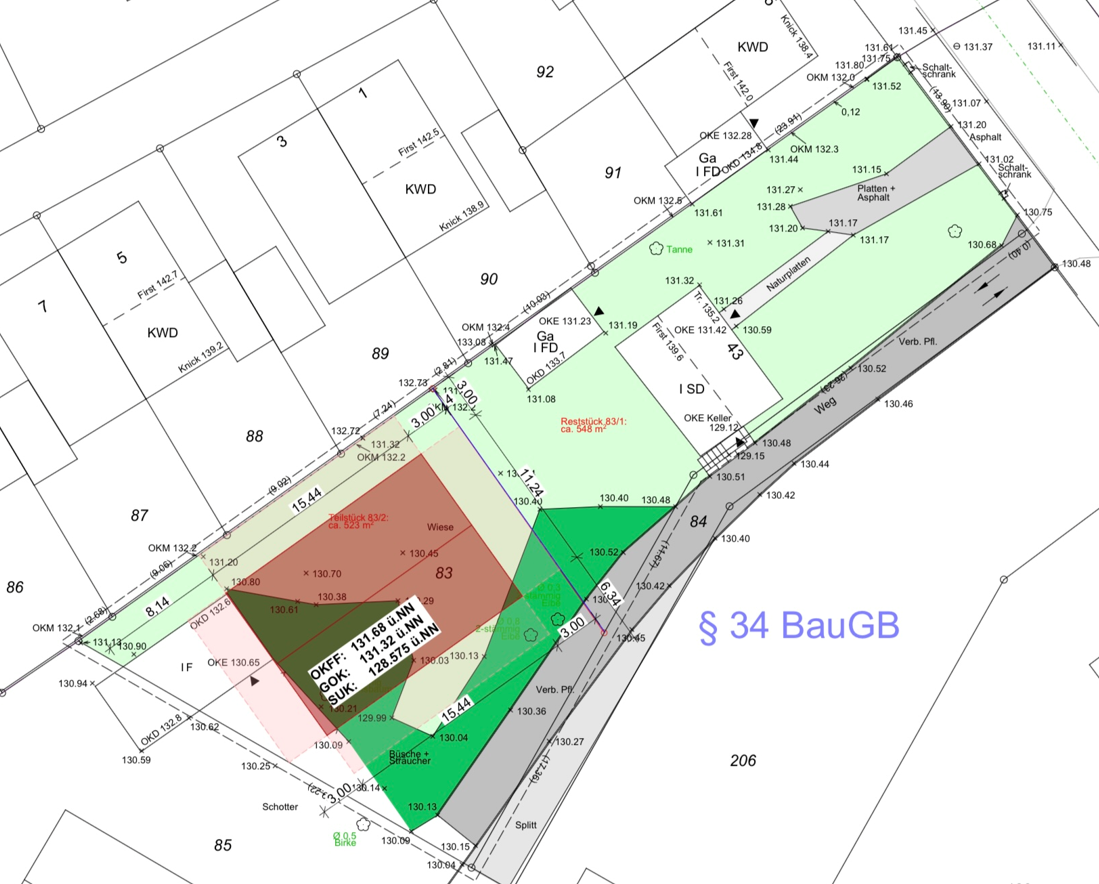

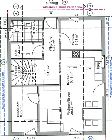

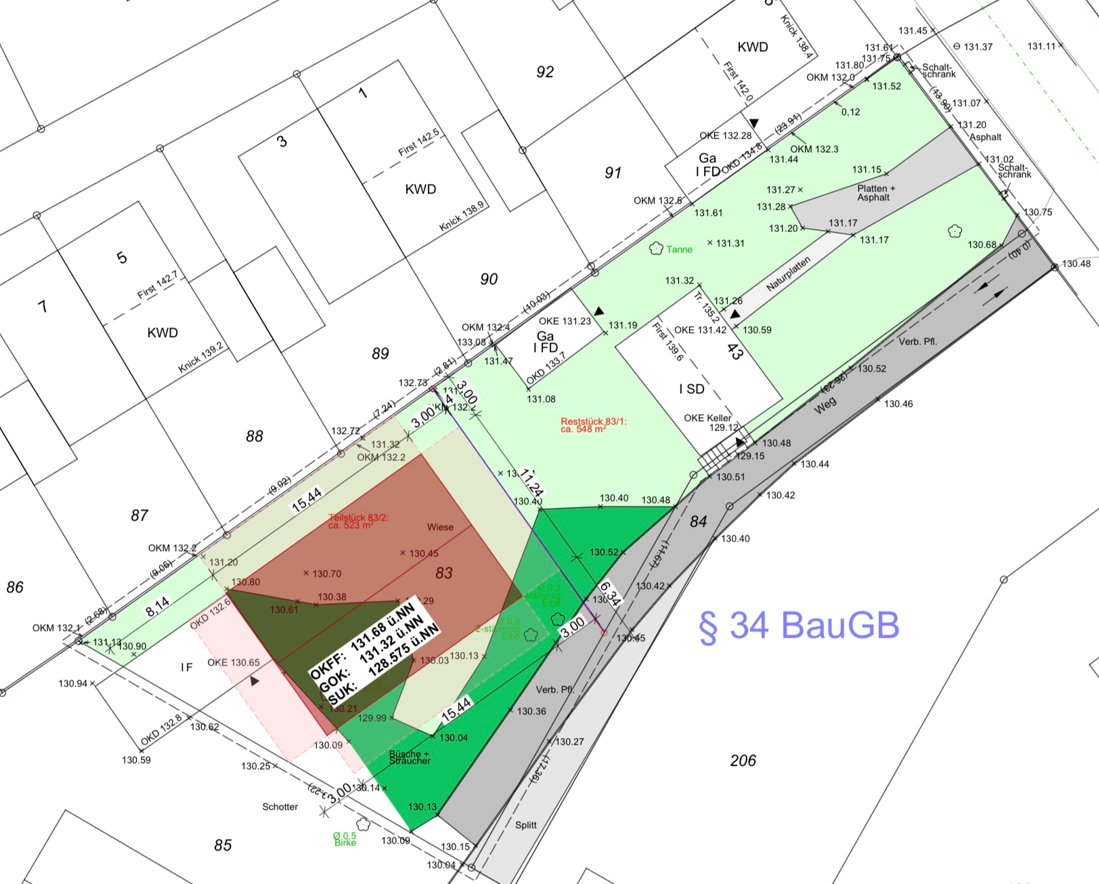

    Das sind unsere Favoriten, die ich maßstabsgetreu eingezeichnet habe:
    Gedanklich sind wir gerade beim oberen Entwurf, da man so im Sommer wie Winter volle Sonne auf der Terrasse hat. Hoffentlich wird das im Sommer nicht zum Fluch... Aber besser als quasi immer Schatten im Terrassenbereich...
    Die mit P gekennzeichneten Flächen möchten wir nicht großartig begrünen, sondern lieber als Schotterplätze vorhalten oder wie auch immer. sind nur Ideen wie der Platz nicht komplett ungenutzt bleibt, ich da aber nicht mähen muss etc. Details...

    Für kfw brauchste einen zertifizierten Energieberater, der QNG beantragt und(!) die BnD macht. Garantiert der Hersteller 40 QNG in seinem Angebotspreis?

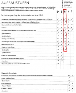

    Die White and Black Serie ist wohl ziemlich neu und soll eben die günstigste Reihe sein. Der Energieberater ist inklu.

    Ich würde gerne Gästeparkplätze bereit stellen, ist etwas schwierig sonst. Bei der Lösung mit dem Haus weiter hinten plane ich mit einem großen Platz vor Garage/Carport, den seh ich aber eher geschottert und nicht gepflastert...
    Und ja, Carport und Garage für 2 Fahrzeuge insgesamt. Garage für das "Spaßauto", Carport für den Dailydriver.
    Anderes Modell von Danhaus aber quasi auf gleicher Position wie beim ersten Entwurf (es war ein größerer Bungalow dort geplant)

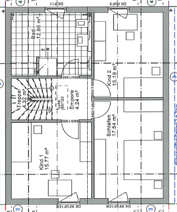

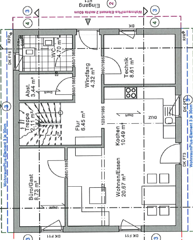

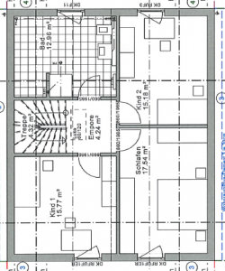

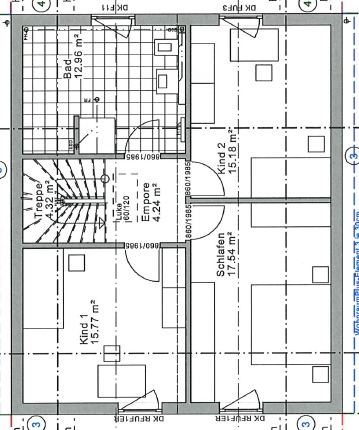

    Das Startbild auf der HP hat ja nix mit der Basisversion zu tun! Fenster sehe ich auf den beiden Hausseiten schon mehr als beim gesamten Objekt.
    Grundriss: na ja. 31 qm W/E/K sind schon sehr knapp. Ich behaupte, aktuell habt ihr in der Mietwohnung mehr.
    Gäste/Büro+Technik+Flur+Abstell+GästeWC+W/E/K+Treppe wird halt schwierig (unmöglich) auf 69 qm sinnvoll unterzubringen.

    Die braucht ja nicht zusätzlich zu sein, sondern nur unbeheizt. Ein Technikraum wie im Beispiel bietet sich dafür ja an.

    Du hast die Beschreibung zu QNG was ggfls zusätzlich erforderlich ist, gelesen?.....

    Hier die Vermessung vom alten Projekt auf dem Grundstück
    Eventuell um den PV Speicher unterzubringen? Der ist ja nicht Pflicht für QNG wenn ich das richtig lese
    Das Bild dort hat glaube ich das Fensterpaket aus dem Concept 2 mit drin, aber klar, da erwähnst du nen guten Punkt, ein paar Fenster mehr müssen rein!
    Ich dachte eigentlich ich hätte das Angebot fürs concept 2. Den Kniestock von nur 1m wollte ich eh noch anfragen auf min. 1,6m
    Aktuell haben wir 16m² Küche und 20m² Wohnen. Das Obergeschoss ist deutlich größer als das was wir bisher haben.
    Der Spitzboden ist ja noch als Lagermöglichkeit da dann eine verlängerte Garage auch noch für Werkzeug etc.
    Also sollte eigentlich passen, wir kommen aus Mietwohnungen, da hast auch nix. Ich muss da auch nicht völlig eskalieren...
