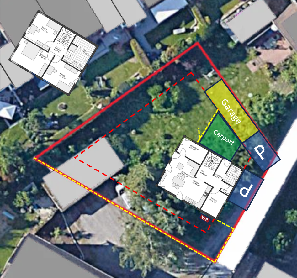

    Ja, schon klar, aber uns reichen weiße Türen, weiße Farbe auf untapezierten Wänden und ein Vinylboden dann meinentwegen in Holzoptik oder sonst was. Was anderes haben wir gerade auch nicht. Kann ich in 10 Jahren auch mal ändern wenns mich nervt.
    Laminat nervt mich jetzt schon und Echtholz ist schön, aber halbwegs pflegeintensiv und wenns kaputt geht richtig ärgerlich, vor allem bei zwei kleinen Kindern...

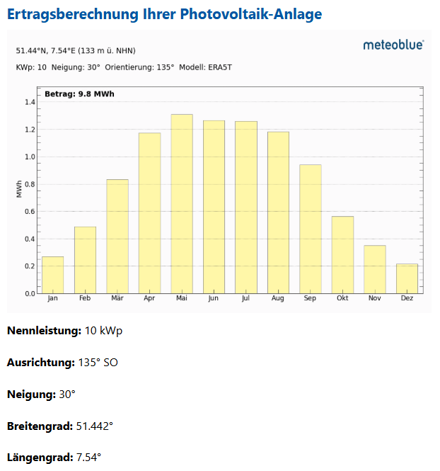

    Thema solar:
    PV-Ertragsrechner: Solarertrag berechnen - Solarserver
    Januar 8kWh / Tag
    Feb 17
    März 27
    Apr 40
    Mai 43
    Jun 42
    Jul 42
    Aug 40
    Sep 30
    Okt 18
    Nov 12
    Dez 7
    Bei Leerlauf 500kWh ergibts am Tag 12kWh + die WP
    Grundrauschen wäre gedeckt...

    Ich denke mal, man muss sich vorher entscheiden?
    Was meinst Du genau?
    Ich weiß jetzt nicht, worauf es sich bezog - ich denke, es ging um die BoPla - allerdings ist es nicht risikoarm, die beiden Dinge zu splitten.
    Ich lese aber heraus, dass es um Kostensparen geht?!
    Hier mal zum Katalogpreis: jemand weiter oben sagte es schon: der Grundriss, also das, was Ihr für den Preis bekommt, ist etwas anderes als auf dem Hochglanzbild. Was ich vergeblich suche, ist eine schöne Terrassentür oder überhaupt ein großes Fenster, wodurch man die Sonne im Winter in den Innenraum lässt.
    Physikalisch betrachtet lassen schmale Fenster weniger Licht in den Raum herein als breite Fenster. Der Raum ist nunmal breiter als hoch, die Sonne verläuft von links nach rechts und nicht von unten nach oben.
    Zusätzliche Elektrik zum Standard kann schon mal ein mittlerer 4 stelliger Betrag sein. Allerdings kann man bei Trockenbau auch vieles selbst machen bzw nachrüsten. Dafür braucht es jemanden im Bekanntenkreis, der zumindest aus einer Steckdose zwei machen kann usw.
    Wenn es so ist, dass diese Danhaus Baureihe "abgespeckt" daherkommt, dann ist es wohl so, dass man auch keine großen Veränderungen beauftragen kann?
    Eine Baugenehmigung braucht es zumindest neu: das Haus wandert bei Dir ja irgendwo hin, dann hat es sicherlich andere Maße und so fort.
    Keine Tapeten bedeutet, dass die Spachtelei wiederholt werden muss, dann gibt es da wohl einen Zwischengang des Schleifens usw, bis man überhaupt eine Fläche bekommt, die annähernd eine Qualität aufweist, dass man ohne Tapete eben keine Spachtelrillen etc sehen kann. Das ist ein heiden Zeitaufwand, den Du einberechnen solltest. Auch Dein Bekannter hat sicherlich nicht mehr Stunden am Tag als die 24 - und er wird wohl auch erwerbstätig sein?

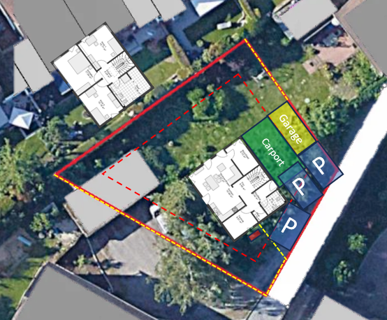

    Zur Lage auf dem Grundstück:
    Die Zeiten, wo man die Terrasse im Süden hat, sind durch die Klimaentwicklung quasi passé. Man vermittelt, braucht eine Verschattung,Sonnenschutz bei den Südfenstern, eher eine Zweitterrasse im Schatten, dwo man ggf im Norden bzw Westen noch die untergehende Sonne am feierabend genießen kann.
    Wenn man Garage/Carport und den Zugang ganz nach hinten setzt, dann braucht man wiederum eine lange Zuwegung, auch die kostet Geld.
    Und wie willst Du quer diese Schotterplätze erreichen mit einem Pkw? Für mich liest es sich nach "Vorgarten des Grauens", kann man googeln und ist mittlerweile in vielen BPlänen untersagt.
    Das ist natürlich ein wahrer Luxus - wenn man es nicht so dicke hat und den ein oder anderen Cent etwas sparsamer umdrehen muss, dann ist die erste Devise beim Hausbau: plane für Dich und nicht für Gäste.
    Und wenn, dann können sie ja vor der Garage stehen.
    Zur Lage nochmal: ich sehe das Haus eher weiter vorn, dann den Eingang zur Traufseite (Osten) und die Treppe gen Osten, sodass die Küche und der Wohnbereich Südwetsen und (Nord)Westen abdeckt. Garage und Carport dann auf der Ostseite beim Eingang. Dann hat man auch kurze Leitungswege.
    Aber sag mal: was ist denn da für ein Flachdachbau auf dem Grundstück?

    Kann man noch bei der Bemusterung machen wenn ich das richtig verstanden hab, hake ich aber nochmal nach...
    Aber ganz ehrlich, was kostet das?
    Ne einfach Tür mit Zarge 300, 8 x 300 = 2400
    Spachtel keine Ahnung
    Gute Farbe keine Ahnung
    Boden 60€/m² mal vielleicht noch 100m², die nicht gefliest sind = 6000€
    Vermutlich bleibe ich unter 10k ?!
    Man liest so oft von anwaltlicher BLB Prüfung und was weiß ich nicht, aber die großen Firmen ändern an ihren Verträgen doch eh nichts und ich kriege auch keine schriftlichen Zusagen zu irgendwelchen Dingen.
    Ja, hab ich auch realisiert, ich dachte es sei das zitierte "concept 2", welches deutlich mehr Fenster und ne Doppelterrassentür hat etc.
    So wie im Plan ist es nicht akzeptabel
    Ja, es geht aber wirklich nur noch um Steckdosen, die Rolladen habe ich ja schon mit eingeplant.
    Und ja, Steckdosen kann ich auch, daran scheitert es nicht. Die kosten aber auch nicht die Welt und ich werde es auch nicht übertreiben mit 4 extra Steckdosen um Fenster verteilt, 20 in der Küche, 10 neben dem Bett und und und. Ich habe vor die in der Wohnung alle einzuzeichnen und dann das abzugleichen bzw zu ergänzen wo etwas nervt oder eine Mehrfachsteckdose/Verlängerung liegt.
    Weiß ich nicht, was ich ändern kann, so weit sind wir noch nicht in den Gesprächen, steht aber auf der Liste meiner Fragen.
    Das mit der Baugenehmigung ist klar, aber es ist ja ein Hinweis darauf, dass da nicht mit großartig Widerstand zu rechnen ist.

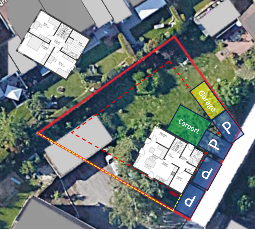

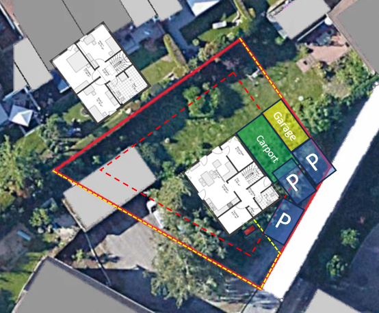

    Also bist du eher für den zweiten Entwurf? Ich könnte mir halt vorstellen, dass das im Winter ne ziemlich triste Angelegenheit wird. Aber klar, wenn sich die super gedämmte Bude unkontrollierbar aufheizt, dann ist das Mist. Da sind wir noch hin und her gerissen
    Ja, die lange Zuwegung wäre da, aber ich sehe das einfach als Schotterplatz, funktioniert ja auch. Außer beim Schneeräumen, da muss ich mir noch Gedanken machen...
    Nein, einfach gar keinen Vorgarten, ich brauche sowas nicht. Nur unnötige Arbeit und ästhetische Ansprüche habe ich da nicht. Irgendwelche Gräser oder sonst was als Grünstreifen zur Abtrennung und die Dinger sind einfach Parkmöglichkeiten, ohne dass man in der Wiese versinkt.
    Aber wenn ich mal nachlese, dann ist es einfach verboten in NRW. Gut, dann halt Wildblumenwiese und wer zu Besuch sein Auto drauf stellen will darf das gerne tun... :)
    Ja, also wie gesagt, soll gar nicht primär ein teurer Parkplatz für andere sein, sondern einfach zweckmäßig...
    Und ja, zwei Plätze vor Garage und Carport reichen auch aus. Spart mir auch Mühe ;)

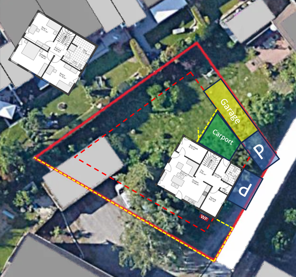

    So?
    Da ist halt die PV Ausbeute nur bei ~90% vs 97% bei den anderen Entwürfen.
    Von der Sonne vorm Wohnbereich ist es aber genug, ja

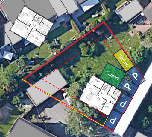

    Wenn ich das Haus Richtung Sonne drehe, dann sieht das so aus
    Damit kommen wir aber für unseren Geschmack zu nah an den Zaun und ich kann diesen nicht ordentlich begrünen, da ich dann selbst nur 1-2m zwischen Haus und Grünzeugs habe. Wenn ichs nicht begrüne glotzt das ganze Mietshaus nebenan rein. Da würde ich dann die schlechtere Solarausbeute in Kauf nehmen
    edit:
    So könnte das evtl doch klappen, bleibt aber immer noch das Problem, dass ich extrem hoch bepflanzen müsste bzw ewig drauf warte bis das Grünzeug hoch genug ist, dass die Nachbarn mit nicht mehr auf den Esszimmertisch gucken können...
    Alte Garagen, kommen noch weg, sind Verhandlungssache beim Grundstückskauf

    Mal ne Frage zum Carport bei Niedrigenergiehäusern...
    Haben die eigentlich noch die gleiche Wirkung oder funktionieren die nicht, dass sie die Abstrahlwärme des Hauses "einfangen" und damit das Auto frostfrei halten?
    Die Garage könnte auch noch ein Problem werden. Darin soll das Spaßauto möglichst nicht verrotten und im hinteren angeschlossenen Bereich hätte ich gerne etwas Werkstattartiges und Fahrradraum eingerichtet. Das sollte unbeheizt auch nicht unbedingt schimmeln/rosten

    Keine Ahnung. Du solltest wissen, was Du für ein Angebot hast
    Auch das kannst Du erfragen.
    Sicher? Wie ist denn der Rest dort? Ich habe etwas von Par 34 gelesen. Das ist ja nun mal kein Freifahrtsschein und Dein Vorhaben etwas völlig Gegensätzliches als ein Bungalow.
    Dann fall von den Kosten aber nicht auf den Boden, sondern setze Dich vorher.
    Mittlerweile ist es so, dass die Firmen die Kunden aussuchen. Man liest nicht selten, dass ein Bauherr keinen Handwerker für seine Eigenleistungen bekommt und dadurch selbst der Grund für zeitliche Verzögerungen ist.
    Wenn es nur um Endarbeiten geht, also nach der Abnahme, dann geht es ja.
    Aber man kann eben auch in diesem Forum immer mal wieder lesen, dass horrende Angebote erstellt werden - man nennt sie Abwehrangebote, weil sie den Auftrag gar nicht haben wollen.
    Stimmt, sie ändern nichts. Du kannst aber etwas erweitern. Der SV zeigt Dir auch auf, wo die BLB Lücken hat, also auf Dich als Bauherr noch Kosten warten.
    Ich würde die Kosten an Deiner Stelle mal nicht so runterspielen - vor allen, wenn man keine Ahnung hat. Da haben ganz andere schon ihren Estrich angekotzt, weil sie kein Geld mehr hatten, weiteres Geld aufnehmen mussten, damit sie die doppelte Belastung loswerden und endlich mal einziehen konnten.
    Ggf brauchst Du zum Streichen ein Gerüst, Transport, Lagerung und Lieferung .. Gerätschaften, Nebenkosten, Fahrten, Zeit.
    Küche, Lampen, Außenanlagen, Spritzschutz..
    Schotter braucht man nicht Schneeräumen. Zumindest nicht, wenn nur 30cm liegen, da zieht man ab, der Rest macht sich von allein.
    Also, das ganze Haus macht doch eine triste dunkle Angelegenheit. Wenn ich etwas von Fensterpaket lese, da graut es mir. Was bekommt man da statt des Hauses White&Black im Standard? Ich finde dieses Standard-Angebot schon wie eine Frechheit an die Bauherrenschaft: noch nicht einmal ein Doppelfenster als Terrassentür. Letztendlich kosten die ja noch nicht einmal so viel mehr, wenn man auf 4qm aufrechnet.
    Aber eventuell die Nachbarschaft?
    Du liest nicht richtig: quer kann ein Fahrzeug nicht parken.
    Seid Ihr so interessant, dass man sich auf Euch fokussieren muss? Solch eine Einbildung sollte man ablegen, wenn man nicht gerade in der Pampa bauen will.
    Edit: habe mir das Fensterpaket mal angeschaut. Warum werden denn da so viele Löcher geplant. Das minimiert ja die Stellfläche für Schränke im Innenbereich ungemein.
    Ich kann übrigens ganz schlecht die eingepflegten Entwürfe lesen, so unscharf sind die.

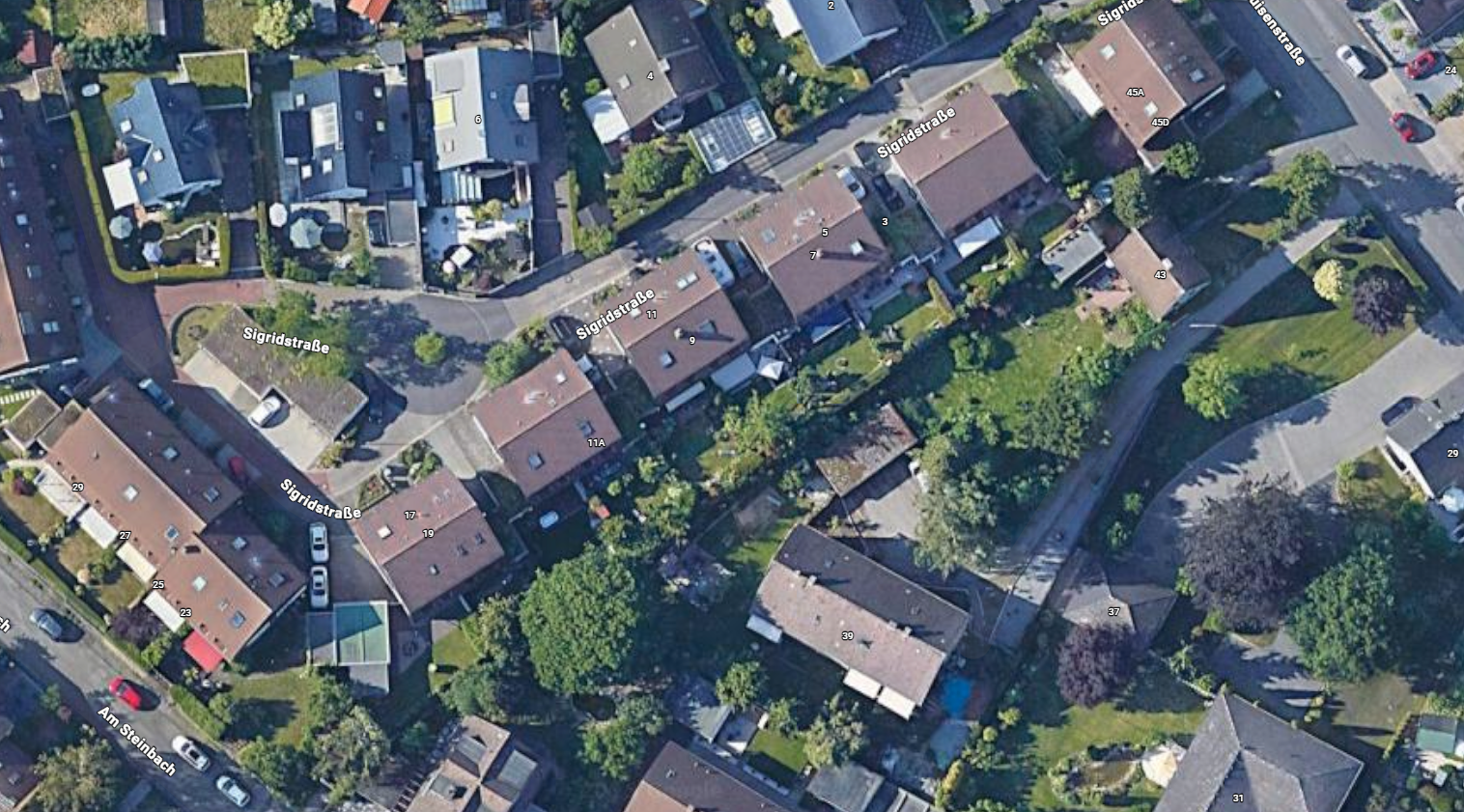

    Dann hat es die die ganzen Zeit seit das alte Haus da steht auch nicht gestört. Die Straße ist nur Durchfahrt zum Mietshaus dahinter. Das Nebengrundstück ist mit Zaun und Hecke versteckt. Wildblumenwiese mit Staketenzäunchen oder was weiß ich ist völlig okay. Jetzt ist da ein oller alter Zaun und Wildwuchs, dass man nicht aufs Grundstück schauen kann. Man könnte natürlich bei der Südausrichtung versuchen viel davon zu halten und in Form zu bringen, dann ist der Sichtschutz aufs Grundstück quasi im Kaufpreis inkludiert.
    Wenn du ein Mietshaus mit der Front genau in deinen Garten zeigen hast, dann willst du vielleicht nicht, dass deine nackten kleinen Kinder da gesehen werden. Die "Jesus-Rettet" Offensive an Schildern in einer der Erdgeschosswohnungen hat mir auch schon gereicht...
