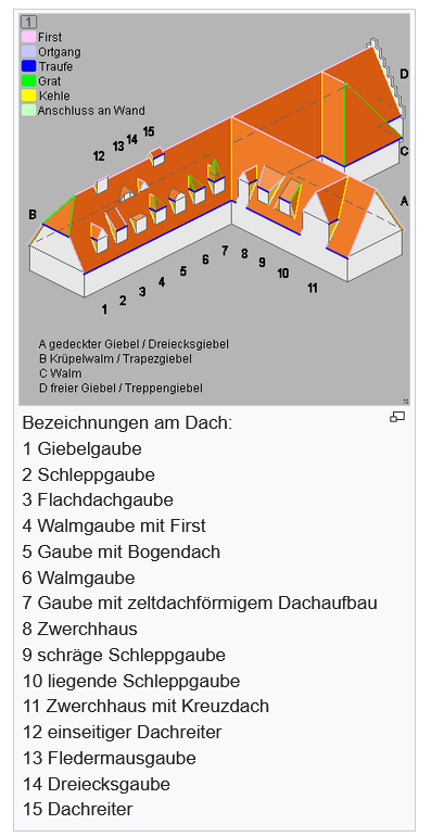

    Da muss ich widersprechen. Eine Gaube ist ein Dachaufbau, welches in einem Dach sitzt. Das bedeutet, dass traufseitig noch mind. eine Reihe Dachziegel oder ähnliches vorhanden sein muss. Ansonsten ist es ein Zwerchgiebel
    stofferl007, Jo Bauherr und KerstinB gefällt das.

    Dachgaube – Wikipedia ... so wie @ToTi und @Kriminelle beschrieben. Daraus
    1-11 Gauben mit Ausnahme 8 und 11, die zum Kapitänshaus passen können.

    Das sehen die Kollegen ja völlig anders.
    Dachgaube
    Und Wiki, na ja...
    Nach deren Definition wäre dann ein Kapitänsgiebel (oder auch Friesengiebel genannt) ein Zwerchhaus. Kennt nur keine Sau hier oben..

    Zitat von deinem Link
    " Als Gaube bezeichnet man die kleineren oder größeren Dachausbauten, die aus schrägen Dachflächen herausragen. "
    Zwerchhaus
    Der Begriff Zwerchhaus kommt aus dem Mittelhochdeutschen und meint schräg, quer. Der First des Zwerchhauses steht senkrecht zum Hauptfirst. Da das Zwerchhaus auf die Außenwand aufgesetzt wird statt auf das Dach, gehört diese Form streng genommen nicht zu den Gauben.
    @Kriminelle und ich haben nichts anderes gesagt, als das was hier steht

    @Holzhaus61, liest du auch, was du verlinkst? Der Wikipedia-Artikel und die aus Wikipedia verlinkte Grafik sagen nichts anderes aus, als dein Link zur Holzbaufirma, die ja eine Übersicht der Gauben hat.
