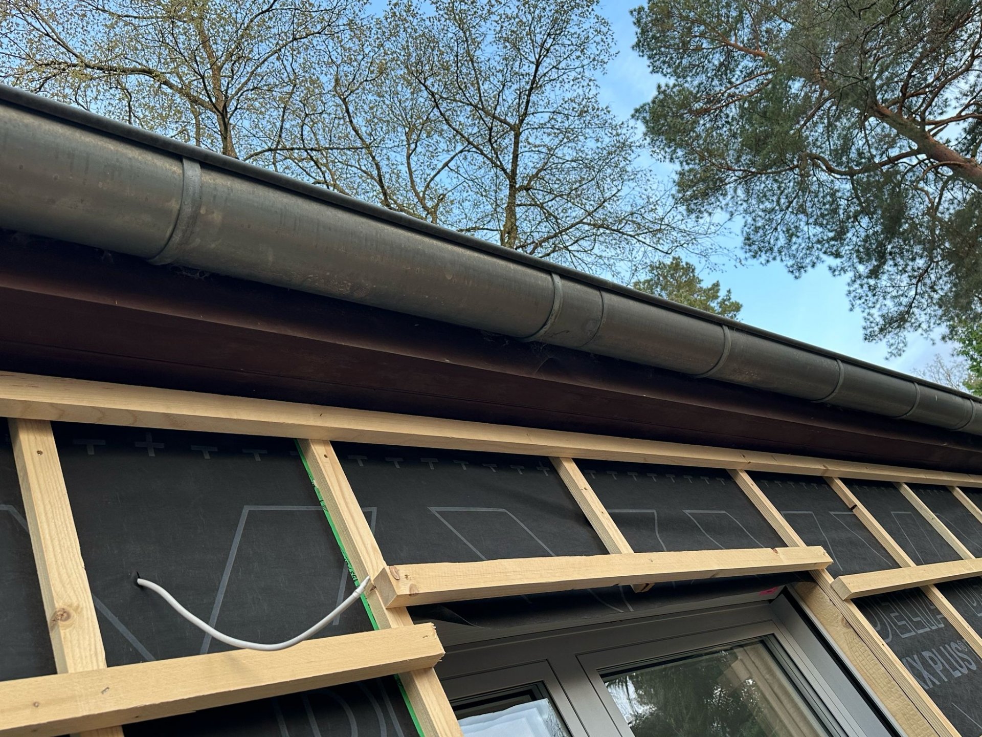

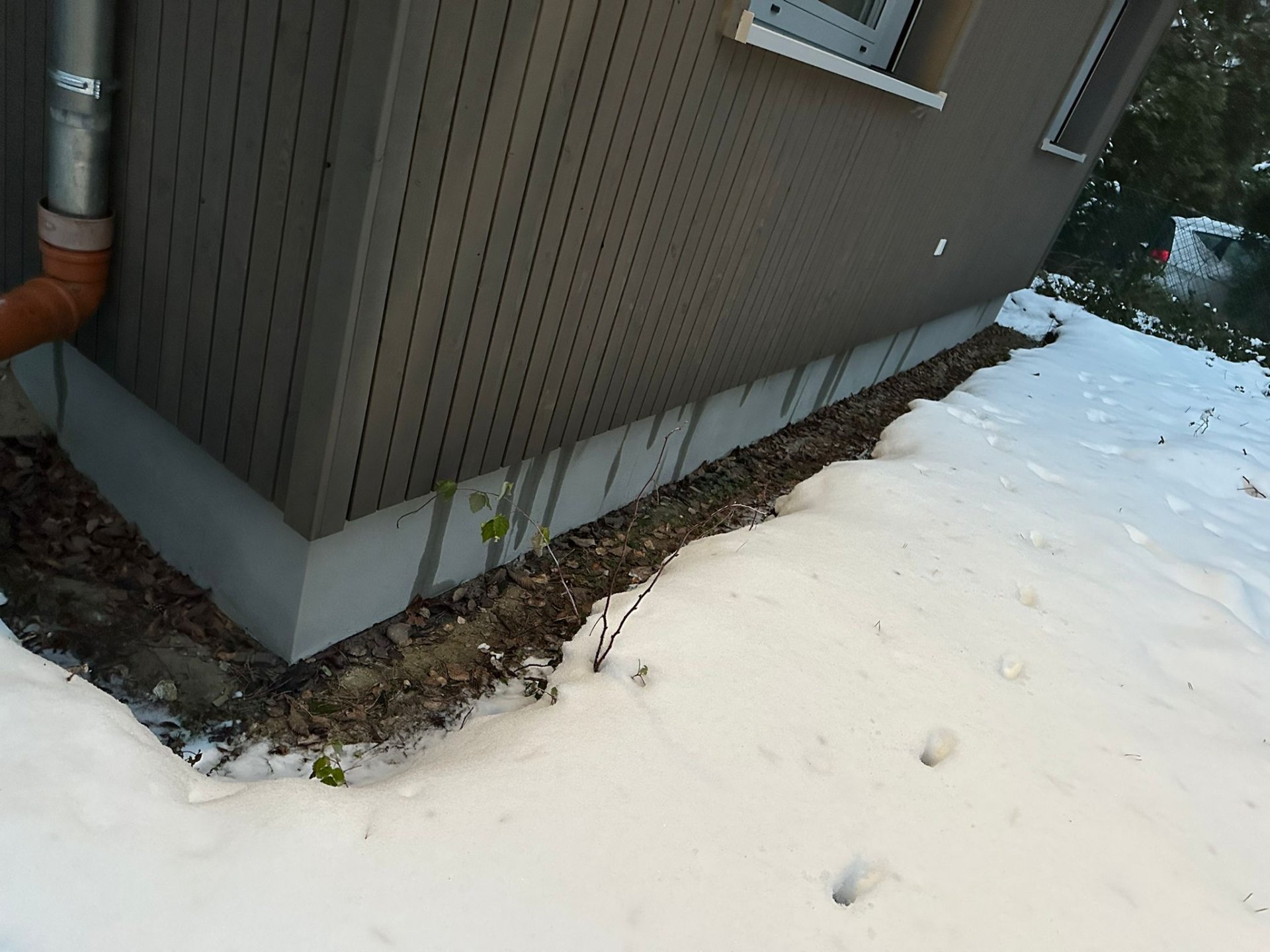

    Liebe Forumsfreunde,
    Ich habe eine Frage zu meiner Außenfassade, welche letztes Jahr gedämmt worden ist.

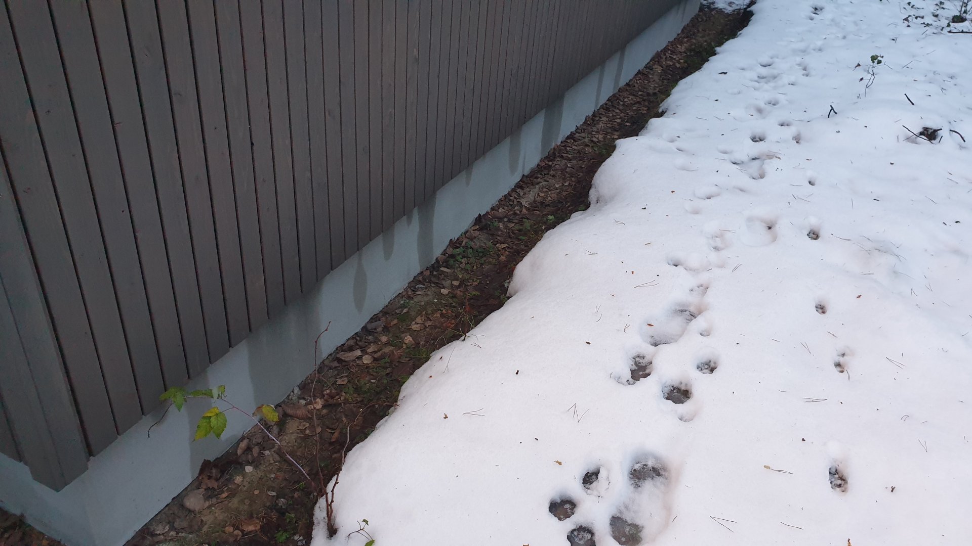

    Es bilden sich bei kühleren Temperaturen an einer einen Außenwand (Westen) unten am Sockel feuchte Verlaufspuren.
    In den letzten Tagen mit starken Minustemperaturen ist das nicht aufgetreten, im Sommer auch nicht.
    Ich kann mir gerade nicht erklären, wie das entstehen kann.
    Der Aufbau der Wand ist ein 24er Mauerwerk (1958 West-Berlin) und gedämmt wurde mit 160mm Mineralwolle 032, diffosionsoffene Unterspannbahn, 35mm Hinterlüftung und Holzverschalung Lärche. Der Sockel ist mit 160mm WVS und Putz gemacht worden.
    Habt ihr dafür eine Erklärung woran das liegen kann?
    Ich werde selbstverständlich das Bauunternehmen ebenfalls fragen, aber möchte da etwas vorbereitet ins Gespräch gehen.
    Danke und viele Grüße
    Florian

    Hat die Hinterlüftung auch eine Abluftmöglichkeit?
    Die Unterkonstruktion für die Lärche wurde doch bestimmt waagerecht verlegt .... dann müsste es für eine Belüftungsebene noch eine Konterlattung auf der Unterspannbahn geben. Am Lüftungsgitter kann ich das jetzt so nicht unbedingt nachvollziehen.
    Gibt es einen Schnitt oder eine Detailzeichnung zu der Konstruktion? Wie wurde die Hinterlüftung realisiert?

    Wind hat Schnee in die Hinterlüftungsebene gedrückt. Der schmilzt jetzt und läuft an der Fassadenbahn runter.

    Hallo Hark,
    Danke für die schnelle Rückmeldung.
    Eine Zeichnung habe ich leider nicht, aber beides ist vorhanden, also die Entlüftung oben sowie die zweite Ebene der Lattung (senkrecht).

    Das kann leider nicht sein, da das Problem bereits vor dem Schneefall bei Temperaturen um die 10°C aufgetreten ist.

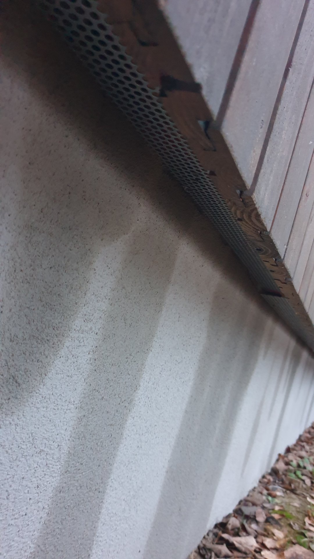

    Was sagt denn der Blower-Door-Test zur Luftdichtheit der Fassade?

    Konvektion durch Leckagen in der Luftdichtheitsebene bring 100mal mehr Kondensat in die Konstruktion als bei Diffusion.

    Vermutlich findet eine Kondensation in der Belüftungsebene statt. Ich würde daher zunächst einmal überprüfen ob die Belüftungsebene wirklich funktionsfähig ist. Wie sieht denn der Anschluß der Lärche an den Gesimskasten aus? Und beträgt der (lichte) Abstand zwischen Putz und Lärche wirklich 7cm am Sockel?

    Blower-Door-Test im betreffenden Zimmer und dann mit Nebel und mit Thermografiekamera checken, wo die warme Luft außen rauskommt.
