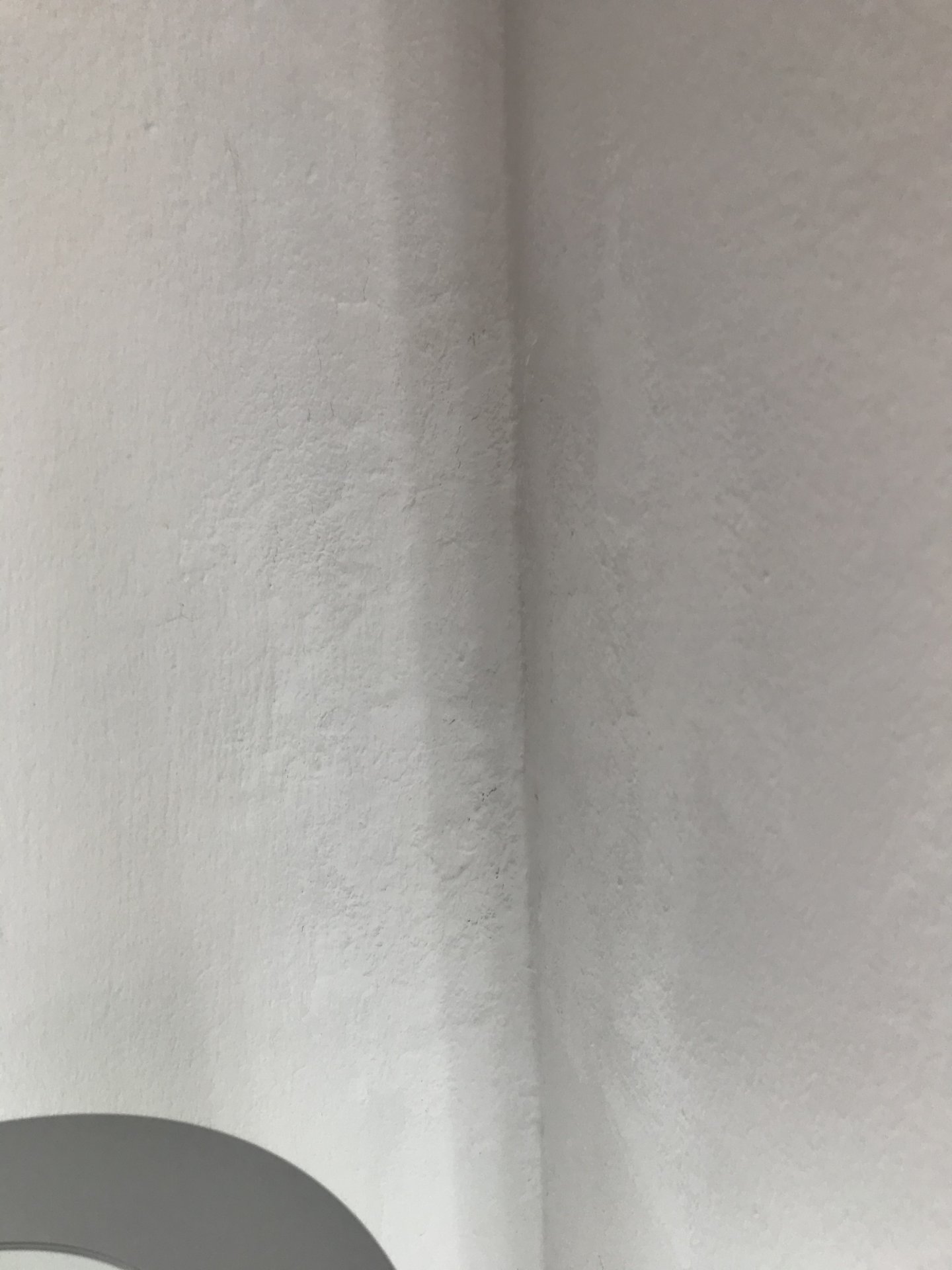

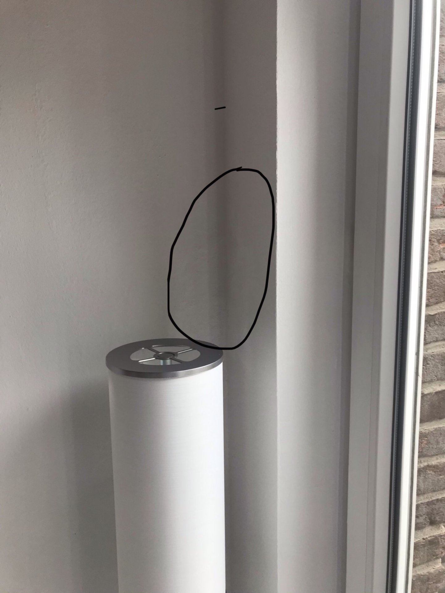

    An einer Ecke im Wohnzimmer habe ich mitten auf der Wand einen feuchten Fleck. Wir hatten dazu bereits einen Handwerker da, der mir ein Injektionsverfahren für die Wand empfohlen hat, da die feuchte wohl von außen kommen soll. Aufgrund des Preises habe ich zunächst meinen Dachdecker des Vertrauens informiert, da die Stellen, wo das Wasser eindringt am Dach liegen sollen. Dieser hat die Stellen abgedichtet. Nach drei Tagen warten, in denen es auch sehr stark geregnet hat, haben wir zumindest keine Verschlechterung der Verhältnisse festgestellt, aber auch keine Verbesserung.
    Meine Frage ist nun:
    Kann die Feuchtigkeit von außen kommen oder kann es sich auch um eine Wärmebrücke an? Ein Bausachverständigen, den wir Kurz vorher wegen einer anderen Sache da hatten, hat eine solche Wärmebrücke ausgeschlossen.
    Haltet ihr Das Injektionsverfahren für eine angemessene Lösung?

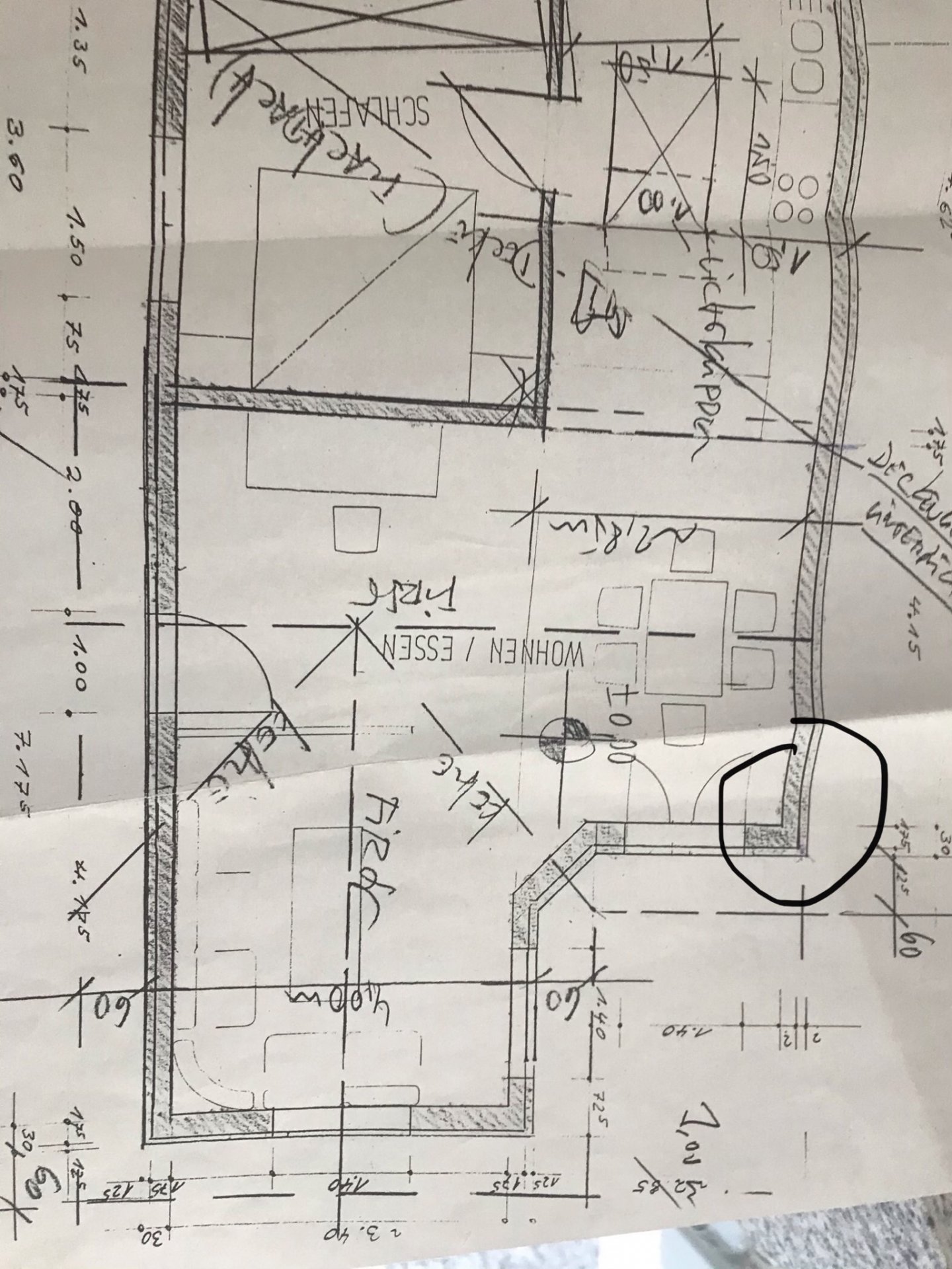

    Für die Fehlersuche brauchen wir einen Grundriss des Hauses sowie eine Info über den Aufbau der Außenwand und vielleicht auch mal ein Übersichtsbild von außen.

    Wie feucht und kalt ist es denn dort in der Ecke?

    die Feuchtewerte sind nicht besser geworden, aber auch nicht schlechter. Haben noch einen Handwerker da gehabt. Der hat herausgefunden, dass wir eine Verzahnungsfeuchte haben, da an unser Haus eine andere Mauer angebaut wurde und genau an der Schnittstelle der Mauern die feuchte Ecke liegt. Die Feuchte liegt auch nur in der Höhe der angebauten Mauer. Er hat auch ein Injektionsverfahren (Isophob) empfohlen, allerdings zu einem Preis, der 1/5 des Angebotes des anderen Anbieters lag. Hat jemand Erfahrungen mit Isophob?

    Hab mir schon gedacht, dass es sich um eine Geäudeecke im Anschluss zu einem Nachbarhaus handelt, aber eine Sanierungsempfehlung geb ich ohne Grundrisse und ohne Außenfoto (Übersichtsbild der Ecke) nicht. Und Deine Handwerkerangebote können wir hier auch nicht vergleichen, wenn wir uns nicht mal ein Bild darüber machen können was tatsächlich nötig ist.

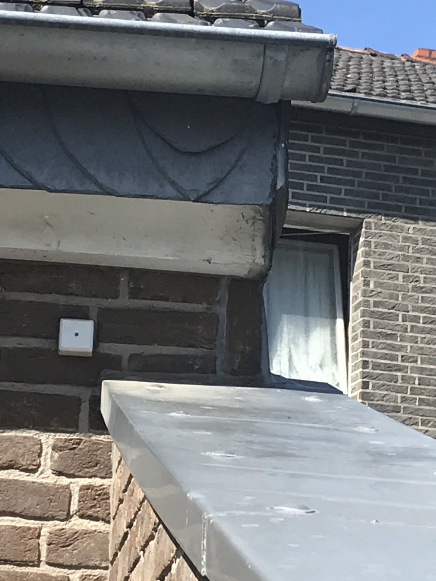

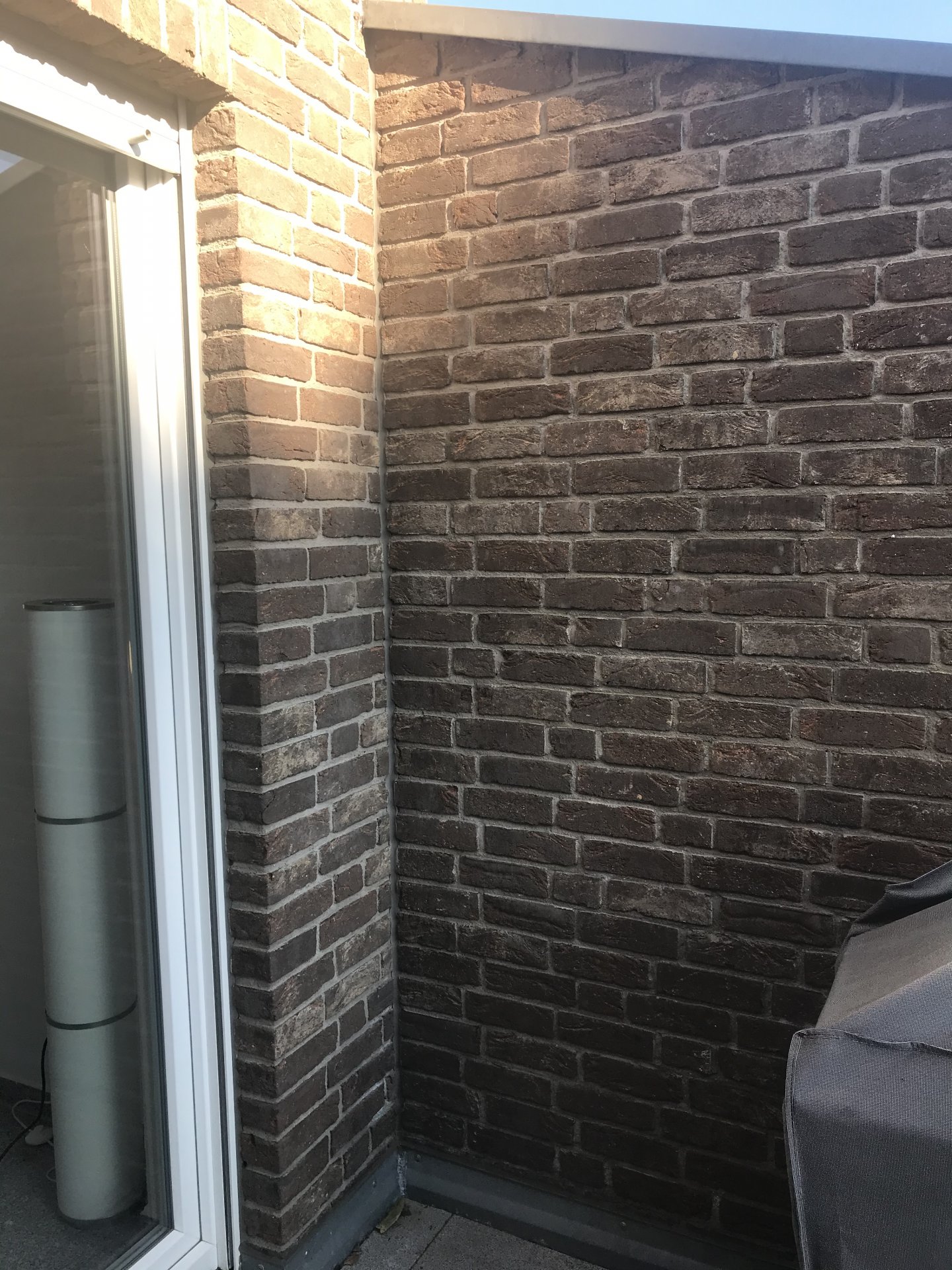

    7C3ECBEF-B172-4C30-97E1-4DD8EE4F4C4D.jpeg E0473868-15AB-4352-9414-6EA3DC446710.jpeg Sorry...hatte die Bilder hochgeladen. Hat aber nicht geklappt. Ich probiere es nochmal.

    Ein Foto des Bereichs oberhalb der Mauerabdeckung inkl Dach hilft weiter.
    Die Mauer wurde also entgegen dem Plan nachträglich nach vorne hin angebaut?
    Ist das eure Mauer?
    Zu welcher Himmelsrichtung liegt deine Tür?
    Wie sieht die Rückseite dieses Bereichs aus?

    die Mauer wurde nachträglich angebracht und gehört uns. Die Rückseite des Hauses ist verputzt. Dort sind aber keine Risse etc. Zu sehen.
    Anmerkung noch. Hinter der geklinkerten Mauer befindet sich noch ein Teil alte Mauer vom Nachbarn. Die durfte damals nicht abgerissen werden. Es wurde also was davor gesetzt.

    - Überprüfen ob die Rinne und Rinnenkopf dicht sind
    - Vordach über Tür und Mauer errichten, zB aus Glas
    - Aufkantung der Blechabdeckung zu deiner Hauswand hin herstellen und abdichten
    - Ggf seitlich an die Abdeckung auf deiner Seite oben überstehenden Blechstreifen
    oder oben auf die Abdeckung Winkel befestigen, um Abtropfwasser nach unten abzuleiten
    - ggf Klinkerfugen kontrollieren, vollfugig bis außen nachverfugen und zumindest so,
    dass der Fugmörtel an der unteren Klinkerkante nach oben abgeschrägt ist und dort kein Wasser stehen kann.
    - an der senkrechten Fuge in der Ecke Kompriband o.ä. einarbeiten, dami hier kein Wasser eindringen kann.
    Die Mauer auch rückseitig überprüfen.
