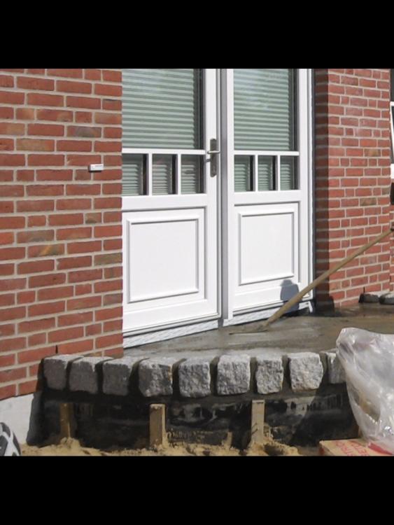

    Hab noch ein Bild während der Bauphase gefunden
    Als Laie ist mir das damals natürlich nicht aufgefallen.

    wenn ich mir die abdichtung auf dem foto #12 anschaue, dann wundert es nicht, dass feuchtigkeit eindringt. der anschluss ist mangelhaft und unvollständig.
    weiter fehlt eine rinne oder ein vordach oder eine 15 cm hohe stufe am eingang und auf jeden fall eine funktionierende abdichtung. was man alles falsch machen kann, bündelt sich an deiner haustür.
    hol dir jemanden vor ort, der den bestand aufnimmt und dir ein funktionierendes abdichtungskonzept erarbeitet.
    wer hat das geplant???

    Vielleicht noch kurz zu Erklärung.
    Unser Haus wurde von einer Baufirma gebaut. Das Podest war nicht Vertragsgegenstand. Die Abdichtung bei meinem Post 12 stammt von der Baufirma.
    Weitere Abdichtungen wurden beim Bau des Podestes nicht gemacht. Hinterher ist man ja immer schlauer :-)

    was für schwachköpfe waren das ,mit pflastersteinen ein podest eingefasst und dann ohne trennung auszubetonieren und und und ......
    aber schön mit silikon abgespritzt :mauer
