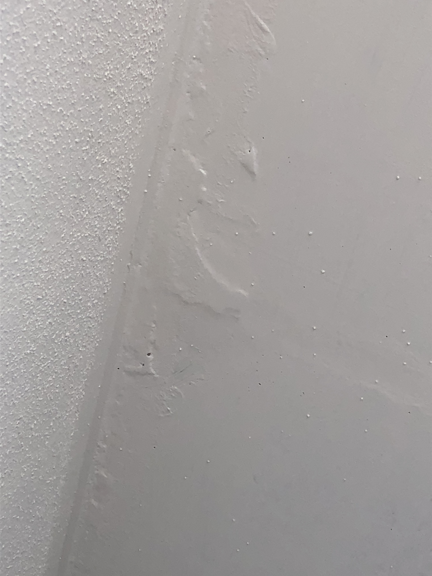

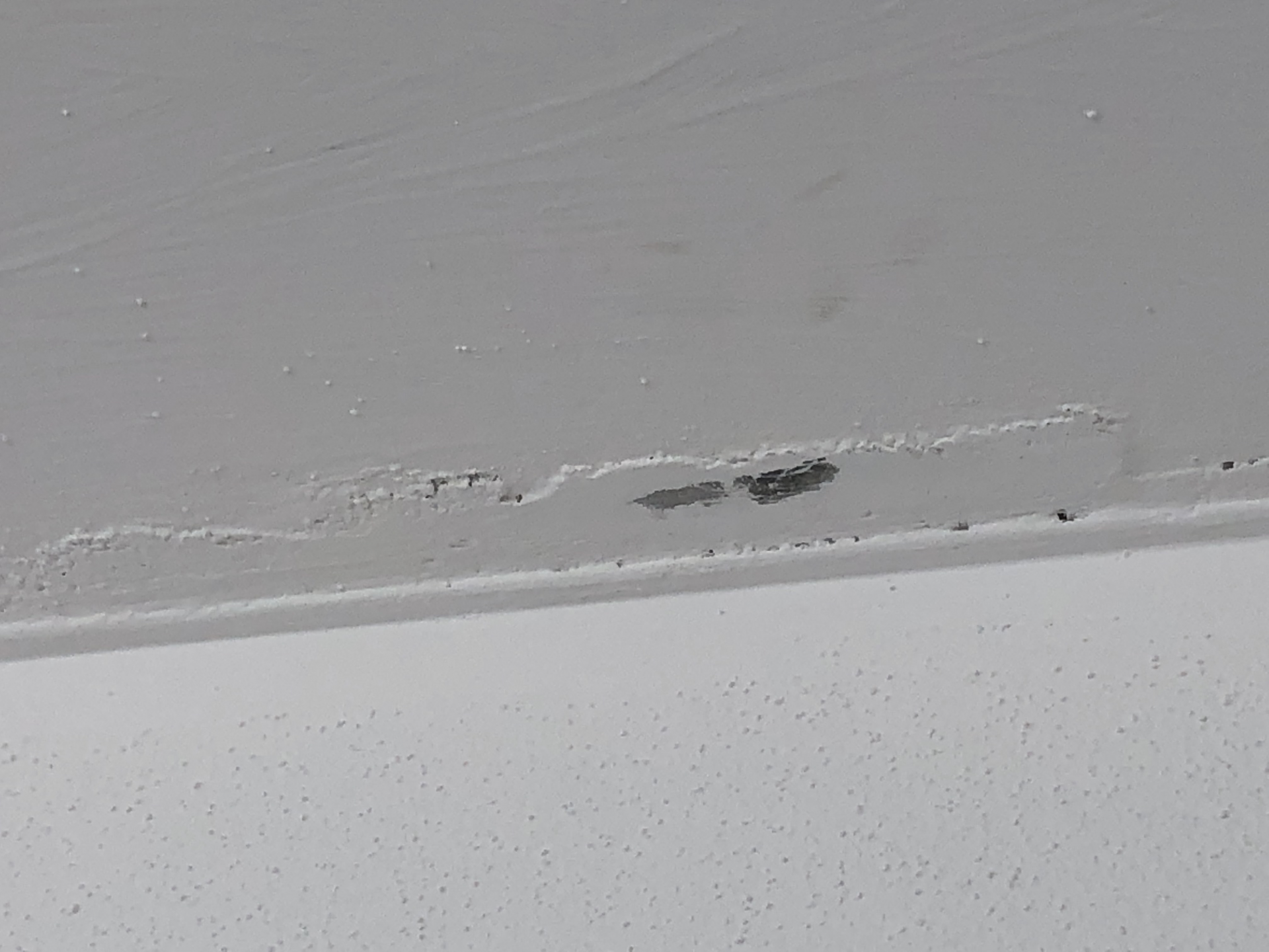

    ich baue an sich schlüsselfertig, habe aber gesagt, dass ich selbst Spachtel- und Malerarbeiten übernehme. Ich ging davon aus, dass sich das Spachteln rein auf die Fugen zwischen den Betonplatten an der Decke zum KG und G beschränken.
    Jetzt habe ich gesehen, dass die Decke an mehreren Stellen so aussieht:
    Meint Ihr ich kann das beanstanden, oder müsste ich das selbst übernehmen, wenn ich das vom Vertrag ausgenommen habe?

    ich verstehe nicht ganz warum da schon gestrichen ist obwohl ja noch gar nicht gespachtelt wurde.
    solche stellen mit ein paar mm sind bei betondecken eigentlich ganz normal. schleifen und spachteln ist angesagt.

    Findest Du?
    Dann habe ich in den letzten 30 Jahren Glück gehabt. Solche Filigrandecken hat mir noch niemand angeboten.
    @Dinkelpat
    Ist da an den Wänden schon Rauhfaser?
    Ich frage nur, weil mir ansonsten jeder Maßstab fehlt.
    Zur der Erheischung von Zustimmung zu optischen Beeinträchtigungen wäre es hilfreich, etwas zur Größenbestimmung mitzufotografieren.

    an der stelle war ne ecke abgebrochen und wurde doch offensichtlich ausgebessert oder es stand dort eine Stütze mit untergelegtem Holz, hat ein stueck weggedrueckt oder sowas......

    @Fred Astair: Ja, an der wand ist der Rauhfaser... leider hab ich gerade keine anderen Bilder...
    @simon84: wahrscheinlich hast du recht... die Frage ist nur, ob ich das machen muss... ich hoffe ja nicht.

    aber da ist doch schon drübergeweisselt :)
    habt ihr gedacht das sieht man nicht mehr wenn drüber gemalt ist oder wie?
    Im prinzip muesst ihr dann dem Vorgewerk den Mangel anmelden und zwar VOR beginn der arbeit, in eurem fall euer GU/"bauträger" und auf behebung bestehen.
    Dazu sollte man aber idealerweise vorher oberflaechentoleranzen fuer beton nachschauen z.b. din 18202
    werden dann vermutlich 3 oder 5 mm zulaessig sein und der bereich sieht fuer mich so aus als ob es definitiv weniger als 5mm sind.
    wie @Fred Astair geschrieben hat ist die decke keine schoene arbeit bzw. ergebnis geworden ! man nimmt ja eigentlich filigrandecken genau deshalb, weil man wenig spachteln und ausbessern muss :)

    Ich kenne es nur so, dass es allein für eine Rauhfasertapete unter der Decke ausreicht, nur die Fugen (und größeren Lunker / Versätze) zu spachteln.
    Spachtelbreite über der Fuge ca 30-40 cm
    Auch wenn die Decke schön glatt anmutet sind kleine Lunker, kleinere Transportschäden etc, vorhanden.
    Wer nur streichen will, muss die Decke zwangsläufig vorher vollflächig spachteln.
    Und ich möchte anmerken, dass ich hier von einer guten Qualität der Platten aus einem modernen Werk ausgehe.

    Die "Schadstelle" sieht für mich im Übrigen so aus, als wäre hier beim Betonieren etwas Beton unterlaufen. Hier hat ja evtl. ein Montagejoch an der Wand gestanden...
    Glaube kaum, dass die Decke so aus dem Werk gekommen ist.
    Zumindest hätte TE die Decke wenigstens mal mit einem Spachtel / Schwingschleifer sauber machen sollen.

    Gestrichen hatten wir, weil wir ein bisschen Zeitdruck haben, und die Böden jetzt dann kommen. Ich dachte an ein Nachbessern im Nachhinein.
    Mal schauen was der Bauträger sagt, Termin ist morgen...

    Der Bauträger ist da fein raus, abgenommen durch weiterbearbeitung

    Wenn es nur die paar Quadratzentimeter aus dem Foto sind sollte man vielleicht deshalb auch kein Fass aufmachen, sondern das Runterstemmen/Runterschleifen , verspachteln und Feierabend machen ;) Also jetzt mal so als pragmatische Lösung.... Will jetzt gar nicht in Frage stellen, dass das unsaubere Arbeit und evtl. auch eine Verletzung von DIN Toleranz sein kann....
    Mit manchen GU/Bauträger kann man ja auch reden. Soll er dir ne Sanierungsfräse kostenlos mit Sauger zur Verfügung stellen und nen 100er Rabatt geben oder sowas.
