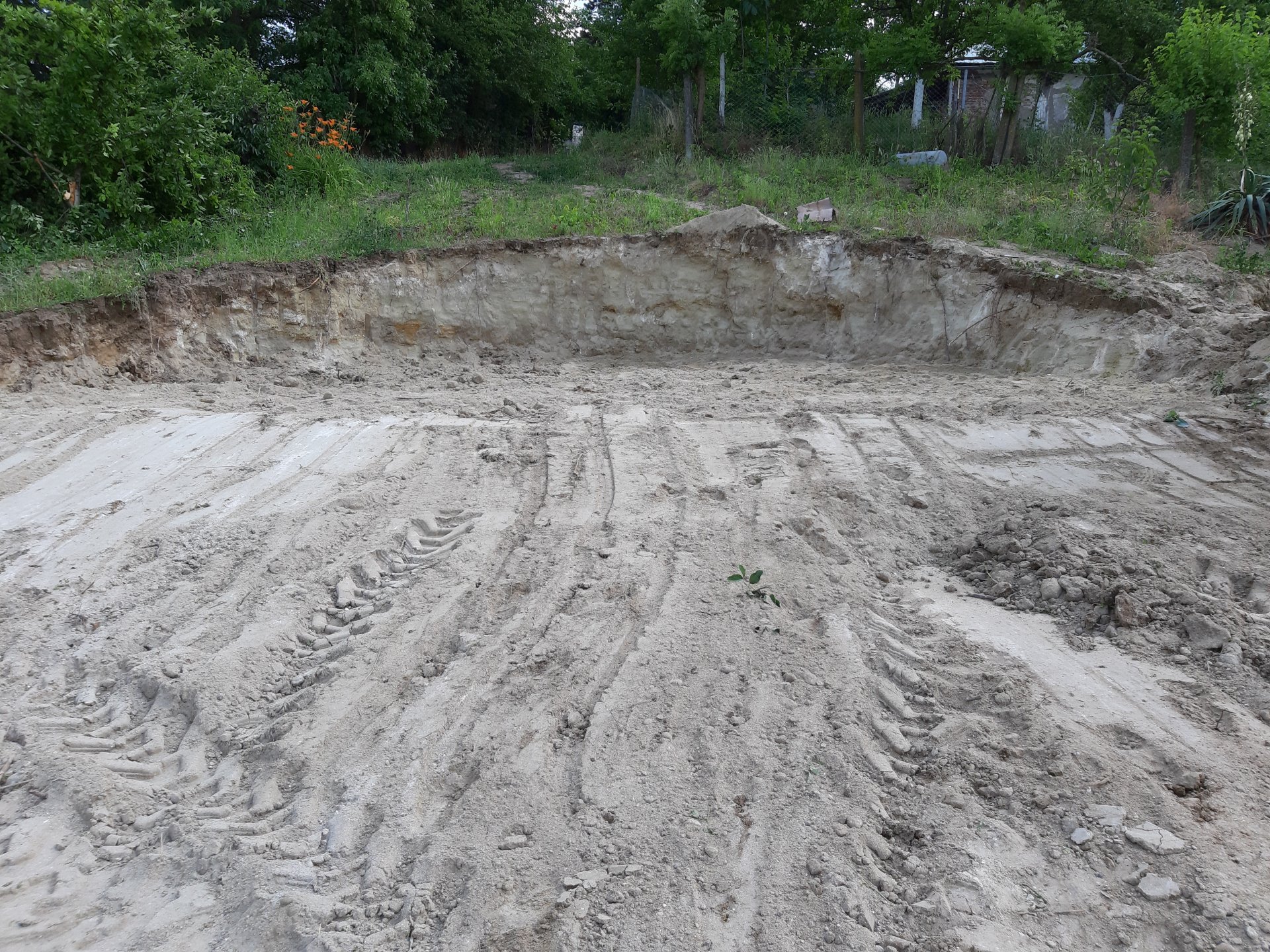

    Ich muss den sihtbaren Wand sichern mit Holzbalken 3m Hoch durchmesser 20-25cm...und das ist was ich wissen muss.

    Da es Sandboden ist und die Holzbalken werden als stütze benutzt...Beton Fundament muss her...wie breit...Tiefe um die Holzbalken ein zu Betonieren...
    Ein graben muss gegraben werden...
    1. Grob Kiess mit Vibra
    2. Hydro Folie
    3. Eisen...8...10...oder 12mm
    4. Holzbalken mit Syka lastic
    Bearbeiten bis 50cm in Beton
    Versenken
    5. Betonblock 30x20
    als zusatz...Rutschboden Risiko...
    Danke

    Ich würde einfach noch ein wenig Abböschen, gute Erde drauf, und dann mit gut wurzelnden Bodendeckern oder Büschen den Boden verfestigen.
    Spart man sich den ganzen Quatsch

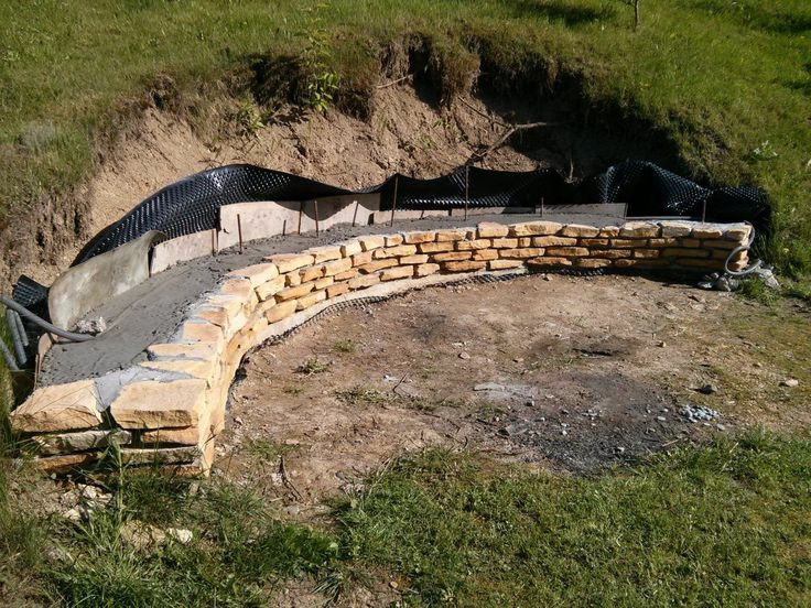

    Besser noch mal auf 1-2 mal abtreppen dann sollte das passen

    Ja simon84, das haben wir...aber mit dem Naturstein kommt es mir zu Teuer diese option war akuell...Heute nicht mehr daher ich muss nehmen was ich genugend habe...meine eigene Wald...erste Bild mit Ziegel Steine und dahinter Holzbalken...das ist was ich versuch, hier in diese Forum eine lösung zu bekommen.

    Ich bin kein Gärtner, aber pauschal irgendwelche Bodendecker oder Stauden. Die muss man auch nur selten zurück schneiden.
    Wenn das 1-2 Jahre gewachsen ist, sollte sich da nichts mehr bewegen.
