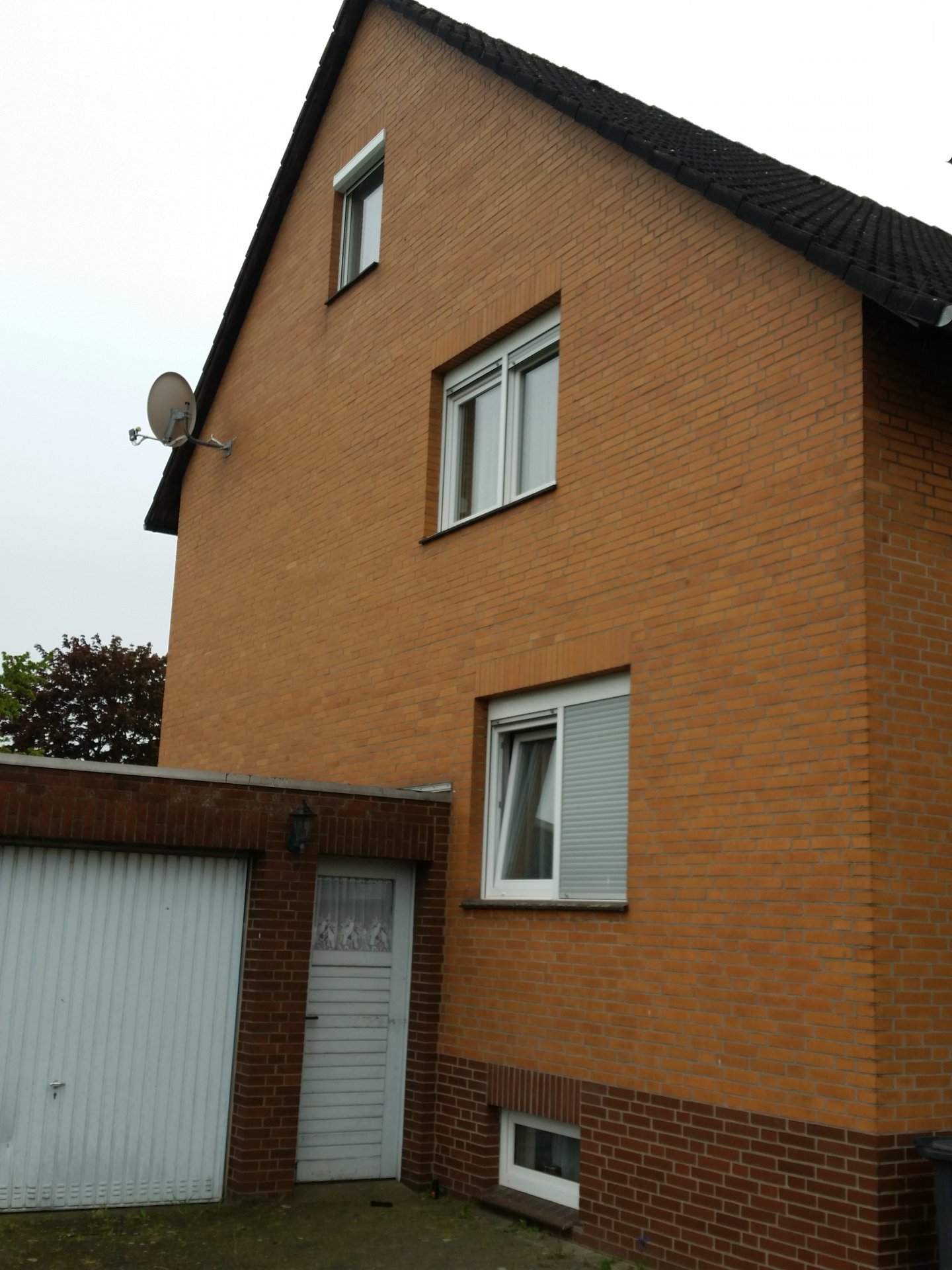

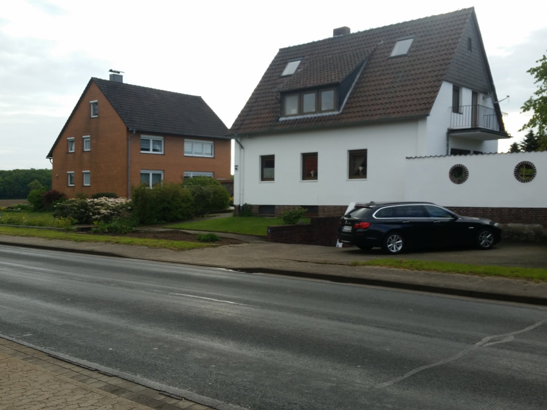

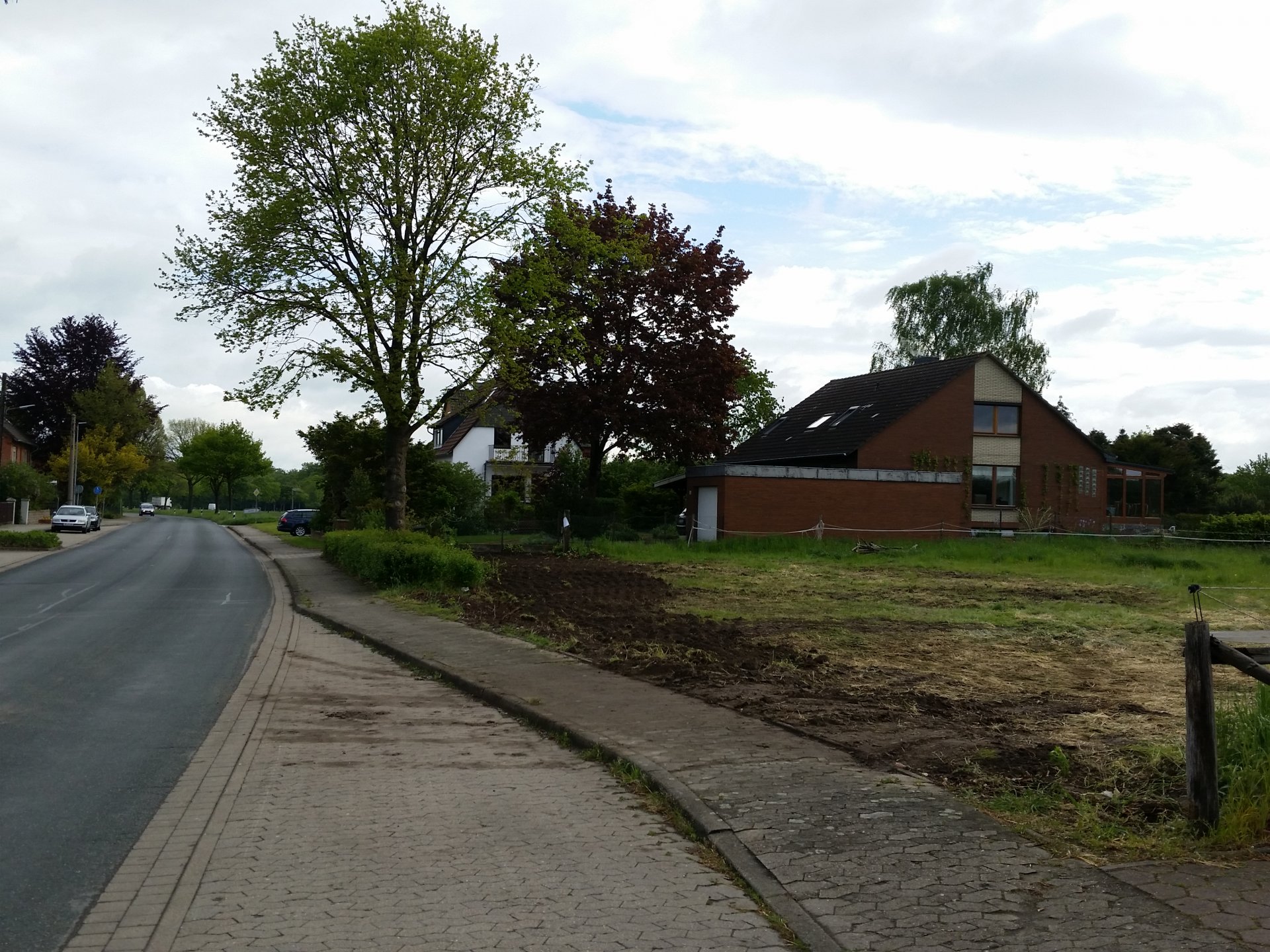

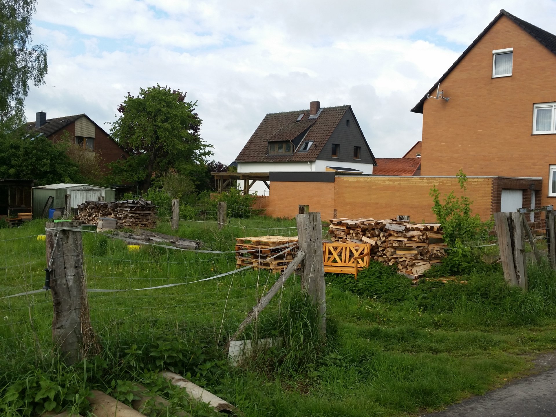

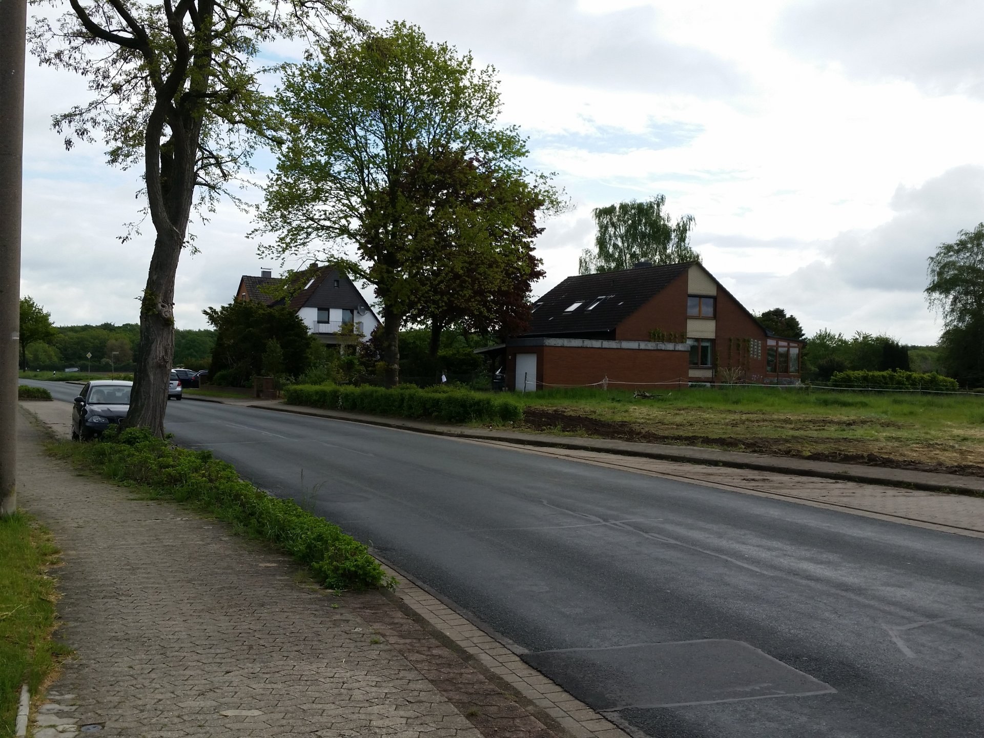

    Guten Tag liebe Forumsmitglieder,
    ich war bis jetzt stiller Mitleser und benötige nun direkte Hilfe bei einer Frage, die mir auf der Seele brennt.
    Meine Freundin und ich möchten eine Stadtvilla mit einer Firsthöhe von 8,18m bauen. Das Grundstück, was wir gefunden haben, wäre ideal. Es gibt keinen Bebauungsplan, was bedeutet, dass hier der Paragraph 34 (ähnlich wie Nachbarbebauung) zum Tragen kommt.
    Allein entscheidend für den Landkreis ist die Firsthöhe der drei Nachbargebäude. Unser Haus darf nur ca. 0,3m höher sein als das höchste der drei Häuser. Mein Bauträger hat gerade beim zuständigen Vermesser angefragt, wie hoch die Häuser denn genau sind. Dies wird einige Tage dauern bis er Rückmeldung erhält.
    Könnt ihr die Höhen der Nachbargebäude einschätzen?
    Bitte beachtet, dass die Aufnahmen aus verschiedener Entfernungen gemacht wurden.
    Bitte gibt mir zahlreiche Einschätzungen damit ich ein Gefühl kriege, welche Tendenz es wohl sein wird.
    Ich bedanke mich vielmals und wünsche euch weiterhin einen guten Start in die Woche
    Viele Grüße
    Jan

    Na die Firsthöhe kannst du doch selber schätzen, nimmst mal so ca. 2,80 Meter pro Geschoss.
    Also 2 Geschosse = 5,60 Meter, 3 Geschosse ca. 8,40 Meter
    Also zwischen 8 und 9 Metern Firsthöhe wird hier schon zulässig sein
    Aber "Stadtvilla" kann eine Diskussion werden, da ist ja ganz klar Satteldach, hohe Dachneigung, wenig Überstand.
    Denke mit so einer "Stadtvilla" quadratisch mit Zeltdach brauchst da nicht ankommen

    In meinen Augen ist das orange Haus, das höchste der drei Häuser. Meinst du, dass jedes Stockwerk 2,8m hat?
    Die Häuser sind etwas älter...
    Bei uns ist ein Walmdach mit 25 bzw. 30° Dachneigung geplant. Das wäre für den Landkreis i.O.

    2,40 oder 2,50 lichte Höhe + Bodenaufbau (5 cm Estrich) + Betondecke (z.B. 15cm) dann bist du doch mind. bei 2,60 - 2,70 pro Geschoss.

    Über den Daumen gepeilt würde ich sagen, dass das orange haus die 9m gerissen hat. die Raumhöhen waren damals ja auch eher höher als heute.
    Außerdem BMW-3er Touring Dachhöhe ca. 1,45. Für mich passen da 5 Stück übereinander, also ist das weiße Haus um die 7,25m hoch.

    rot 7m, weiß 8m, orange 9m
    Wer keine Geduld hat, muss den Strahlensatz kennen. Mit Messband und Zollstock ist Dezimetergenauigkeit 'drin.
    Oder stell' deine Freundin direkt an die Hausecke, bevor Du fotografierst. Dann hat man wenigstens einen Maßstab.
    Bei manchen Gemeinden finden sich auch Laserscandaten im OpenData-Portal. Die relative Genauigkeit liegt hier auch bei ca. 10cm.
    Sonst ruf' den Vermesser an, der Azubi soll mal schnell die Höhen ausrechnen.

    Bei dem Orangenen, das Garagentor ist bestimmt 2 Meter hoch, also ist das Haus mind. 8,50 Meter eher 9
    Sonst nochmal hinfahren , Laser einpacken, schnell still und heimlich messen ;)

    An der Brüstungshöhe vom Fenster kannst auch ein bisschen was ableiten. Naja auf so Fotos ist das immer schwierig, da kommt dann noch Perspektive-Verzerrung dazu usw.

    Ich biete 2m mehr.
    Jede Wette - wobei - ohne Definition des Nullpunktes ...
    Mach Dir keine Sorgen, die Höhe passt.

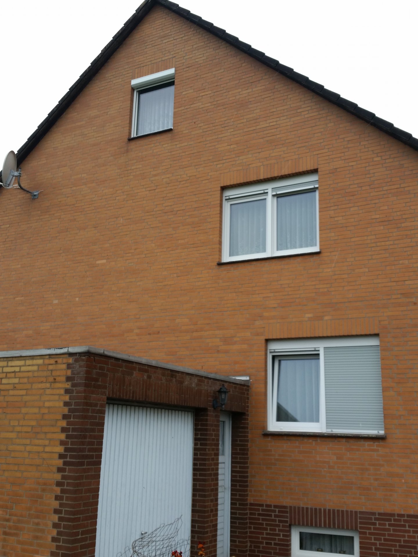

    Beim Vermesser kam nichts raus. Ich habe mir nun ein Lomvum LV66U Laser gekauft und bin hingefahren. Vorher die Telefonnummer meiner neuen Nachbarn herausgesucht, angerufen ob es okay wäre und hin.
    Genauer hingesehen war eine Seite zugewachsen und auf der Rückseite die Garage.
    1. Messung bei der Garage. Nicht mittig, aber wollte einen Anhaltspunkt. 8,48, wobei ich noch einen Meter hätte in die Garage gehen müssen. Also ca 9m. Ich habe die Messung bei fast 89,x° durchgeführt.
    2. Messung vorne. Hat nicht geklappt.
    3. Nochmal nach hinten. Messung lag ähnlich.
    Es war aber echt schwierig, weil der Laserpunkt sehr klein war. Egal. 8,48 :) :) :)
    Ich bin dann direkt zum anderen Haus. Türüberdachung und Balkon auf der anderen Seite. 7,68. Meine Schätzung werden hier die 8m gerissen.
    Ab zum Landkreis. Bauamt hatte einen Zweizeiler geschrieben, dass aus der Sichtung der Bilder eine Bauhöhe von meinem Haus mit kleiner Reserve unter Vorbehalt bestätigt. Nichts rechtsmäßiges, aber doch unangenehm. Der Herr und ich verstehen uns ganz gut. Allerdings bin ich auch zu jedem immer sehr höflich und achte auf Kleinigkeiten, was viele in der heutigen Zeit nicht mehr machen.
    Ich möchte mich bei euch ganz herzlich bedanken! Und eure Schätzungen bestätigen :)

    Wie jetzt?
    Ich denke Du hast gemessen. Geschätzt haben wir ja schon. Auf dem neuen Foto kann man aber auch zählen. Ich zähle 162 Klinkerreihen. Bei mind. 7cm Klinkerhöhe wären also schon 11,34m erreicht, zuzüglich Dachaufbau.
    Aber gut, die Schlussfolgerungen bleiben ja unverändert.

    Ich habe aber ja gemessen und habe mindestens das Haus mit 9 + locker mehr. Ich zeige nochmal ein anderes Bild, wo du bzw ihr das Messgerät seht.
