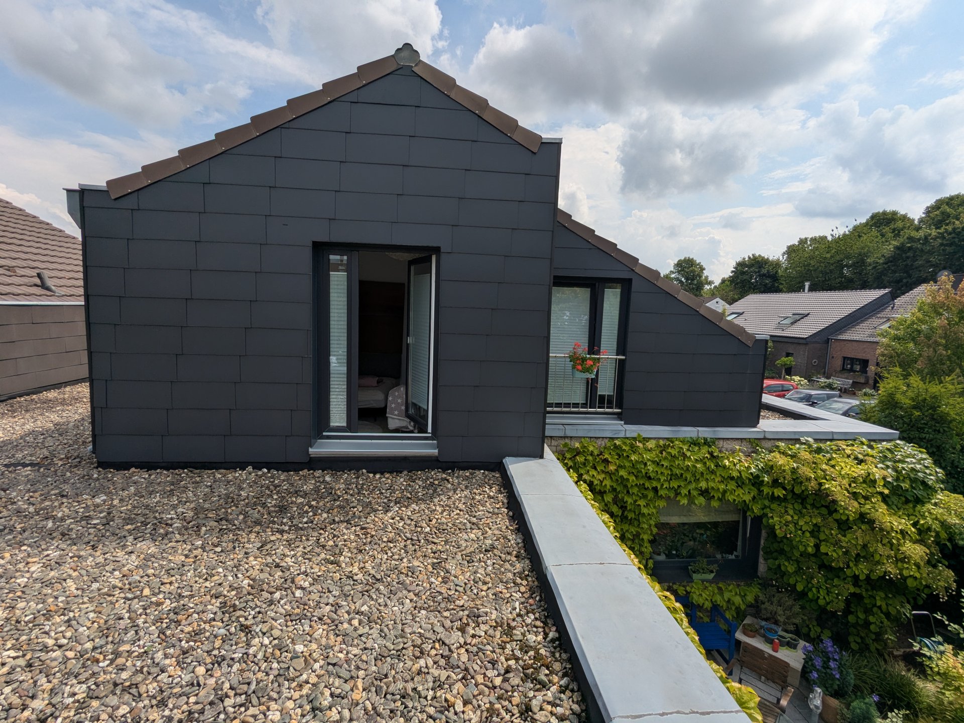

    Wir wollen unser bekiestes Flachdach (60 qm) über dem Wohn- Schlaf- und Badezimmer neu dämmen lassen vor allem um Heizkosten zu sparen.
    Bafa Förderungszusage liegt vor.
    Das vorhandene Dach (Bj 1982) hat 8 cm Styropor-Dämmung und hat ein Gefälle von ca. 1 cm pro m.
    Der Energieberater hat ausgerechnet das wir 20 cm Dämmung benötigen um den geforderten U-Wert von 0,15 zu erreichen.
    Das neue Flachdach soll aus optischen Gründen anschließend mit neuem Kies belegt werden - wir haben tiefgezogene Fenstertüren vom Satteldach-Teil des Hauses aus und hassen den Anblick von grauen Schweißbahnen.
    Jetzt die Frage: Wenn wir auf ein Gefälle in der Dämmung verzichten ist die Dämmdicke über den Räumen überall gleich was für die Wärme und die Heizkosten sicher besser ist - aber das Wasser kann ggf. schlechter abfließen
    Wenn wir ein Gefälle einbauen lassen läuft das Wasser besser ab aber die Wärmedämmung ist dann beim dünneren Bereich (Schlafzimmer - da liegt der Hauptabflussschlchter).- geringer.
    Gibt es ein Argument welche Lösung insgesamt mehr Vorteile bietet?

    2 % Gefälle wurde ich einplanen.
    Ich weis jetzt nicht wie das bei Bafa Förderung ist aber ich habe bei meinen Privat objekt das mittelmaß der
    Dämmung gerechnet ( Hochpukt + Tiefpunkt : 2 )
    Ein Gründach wäre vielleicht auch eine Option. Dann ist das mit dem zu wenig Gefälle auch nicht so dramatisch.
    Dachbegrünung wird evtl auch gefördert in Bremen gab es vor Corona 25 Euro m2
    Wenn es denn unbeding Kies sein soll benutz doch den alten Kies wieder 16/32 beim umschaufeln zwischendurch den Laubpuster ranhalten und der meiste Dreck ist weg.

    Für die Dämmstarke gilt der rechnerische Mittelwert. Also bei 2% z.B. von 30 auf 10 cm wäre das auch noch OK bei geforderten 20 cm i.M..
    Die minimale Dämmstärke am Traufpunkt soll der Energieberater bitte definieren und der Rest ergibt sich dann.
    Unter 10 cm würde ich allerdings nicht gehen wollen.

    Wenn du in der Höhe nicht durch Türen oder ungünstig liegenden Abläufe behindert bist, dann sollte der Dachdecker auf ein Gefälle bestehen. Das gibt die DIN und die Flachdachrichtlinien vor. EPS (Styropor) würde ich nicht nehmen, da EPS denn Nachteil hat, das es im lauf der Zeit schwindet und man Fugen in der Dämmebene bekommt. Die Wärmeleitgruppe ist auch nicht besonders gut (WLG032), dementsprechend benötigt man dickeres Material. Ich verwende fast nur noch PIR. Mit einer 16cm aluminiumkaschierten PIR-Platte (WLG024) erreicht man die geforderten 0,14W/m2K. Die 0,15W/m2K wie oben beschrieben ist nicht förderfähig. Für die Förderung wird der Mittelwert eines Gefälles angenommen. Wenn dann der tiefste Punkt noch 12 cm Dämmung hat, wäre das in diesem Bereich ein U-Wert von 0,19W/m2K. Das ist mehr als ausreichend. Selbst bei 8 cm PIR WLG024 würde ich keine Bauchschmerzen bekommen.

    Also: Der Energieberater der selber Dachdecker ist hat auch zu 2 % Gefälle geraten.
    Zur Höhe bzw. Dicke der Dämmung: Ja, das Flachdach ist begehbar, wir haben eine Fenstertür mit Zugang zum Flachdach.
    Ich habe inzwischen den "worst case"-Anstand neue Dämmung zur Unterkante Tür rechnerisch ermittelt:
    Es bleiben 95 mm Oberkante Dämmung zum Türblech (eine Art Fensterbank über die man hinaustreten kann).
    Dieser worst case ist aber nur wenn wir auf die bestehende Dämmung (falls diese trocken ist - was der Dachdecker durch Probeöffnungen feststellen wird) eine Zusatzdämmung aufbauen lassen um auf den geforderten U-Wert zu kommen.
    Falls die alte Dämmung nass sein sollte muß alels runter und eine neue PU-Dämmung wird aufgebaut die dann 40 mm schlanker ist. Dann hätten wir 135 mm Abstand zur Tür. Die Version ist natürlich wesentlich teurer.
    Wir und unser Energieberater meinen das 95 mm ausreichend ist.

    Gerade für diese Fälle (Gefälledämmung führt zu einer Unterschreitung der empfohlenen Abstände Dachabdichtung/Türschwelle) empfiehlt sich eine Abdichtung aus rollnahtgeschweißten Edelstahlblechen. Diese sind für 0 Grad zugelassen und haben zudem eine unbegrenzte Lebensdauer.

    Und trotzdem musst du den Anschluss an die Türe mit einem Dichtstoff / Flüssigkunststoff herstellen, denn den bekommst du mit Blech nicht wasserdicht. Keine Frage, diese Verlegeart hat sicherlich seine Daseinsberechtigung, aber nicht über all macht es Sinn. Auf einem Flachdach ohne Türanschlüsse mit ringsherum einer Attika kann man das machen, aber nicht an einem Dach, bei dem man eine Türe hat.

    Ich habe eine neue Frage: Darf der obere Rand der Attika höher werden als der untere Rand einer Tür die vom Haus auf das Flachdach hinausführt?
    Wenn es sehr stark regnet könnte doch im Extremfall das Flachdach vollaufen und dann würde das Wasser auch über den Attikarand nach unten abfließen.
    Wenn nun aber die Tür unterhalb der Attikakrone liegt steht das Wasser an der Tür an und wen die Tür nicht ganz dicht wäre könnte so Wasser ins Haus gelangen ...
    Hintergrund der Frage: Bei uns soll das Flachdach höher gedämmt werden und auch eine neue Attikadämmung eingebaut werden so das diese mind. 6 cm oder mehr nach oben wandert und damit 3 cam oder mehr höher als der untere Türrand ist.
    Ist das noch sicher?
    Unser Flachdach wird über ein Fallrohr mit 10 cm Durchmesser entwässert und ein Notablauf soll zusätzlich gebaut werden.
    Reicht das? (siehe Foto)

    Ja , in der Regel ist diese Hohe auch so und meist noch höher , ansonsten wäre ja zum Beispiel eine Brüstung massiv gar nicht möglich wer massiv seine Unwehrung ausführen will oder kann oder sogenannte 0 - Schwellen , Barrierefreiheit etc
    Es gibt die Möglichkeit unter deiner Attika Verblechung / Verwahrung den Notuberlauf auszubilden somit liegst mindestens 3cm tiefer als die 'Krone' , eine Rinne vor der Tür wäre nach DIN notwendig diese kannst du gleichfalls mit Flachkanal auf einen Ablauf führen oder machst mehr Abläufe , im Prinzip ist das nicht problematisch bei dir und mit verschiedenen Lösungen realisierbar

    Dies kann dir hier niemand beantworten. Denn dafür benötigt es eine Berechnung und die muss vom ausführenden Betrieb kommen. Ich wiederhole, diese Berechnung muss gemacht werden. Es macht einen riesigen Unterschied, ob du einen richtigen Gully mit Kessel und einem 100er Ablauf hast, oder nur ein Rohr mit 100mm Durchmesser. Ganz wichtig ist die Bemessung und die Menge der Notentwässerung. Ein Standart-Notüberlauf mit einem Durchmesser von 75mm ( z.B. SIta Indra) hat eine Ablaufleistung von bis zu 14l/s, ein einfaches 100mm Rohr waagerecht an der Attika nur 0,5l/s.
    Lass dich also nicht mit einem einfachen Rohr aus der Attika abspeisen, verlange die Berechnung. In deinem Fall sind wahrscheinlich sogar mehrere Notüberläufe notwendig.
