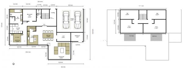

    anbei mal der Grundriss. Soll aber nur als Orientierung dienen.

    Bei dem Entwurf passt es m.E. innen hinten und vorne nicht und ich würde mir mehr um das "Innen" als um die Dachform Gedanken machen (lassen) ..

    Der Grundriss würde mir auch mehr Sorgen bereiten. Erstmal sollte dieser gut funktionieren, dann kannstDu Dich ans Bauamt heranpirschen....

    das innen soll auch nur die Grobplanung sein. mit dieser werde ich nun zu einem Architekten gehen. Und da er der Profi ist, soll er diesen optimieren.
    @kike: was stört dich denn? kann ich selbst bereits etwas ändern?

    Ich würde da garnichts selbst ändern, sondern meine Energie darein legen, mir Gedanken über das Raumprogramm zu machen (also welche Räume gewünscht, ca. Größe, was soll zusammenliegen etc.). Verbunden mit einer Budgetvorstellung für das Haus würde ich dann Gespräche mit einigen Architekten führen und dann einen für einen Vorentwurf auswählen. Die Auswahl eines (guten) Architekten ist echt schwierig - aber wichtig.
    Das was du da hast ist m.E. schon vom Tragwerkskonzept her nicht im vernünftigen Kostenrahmen baubar und auch die Vorbedingungen für ein energetisch günstiges Objekt (Hüllfläche!) sind alles andere als gut ;-).
    Die Aufteilung (Kinder oben und Wohnen+Essen+Küche sowie Eltern unten) haben wir auch - wenn die Kinder nicht gerade im Kleinkindalter sind ist das gut.
    Über die Größe der Garage und ob sie denn unbedingt in das Haus integriert sein muss würde ich mir auch noch mal Gedanken machen.
