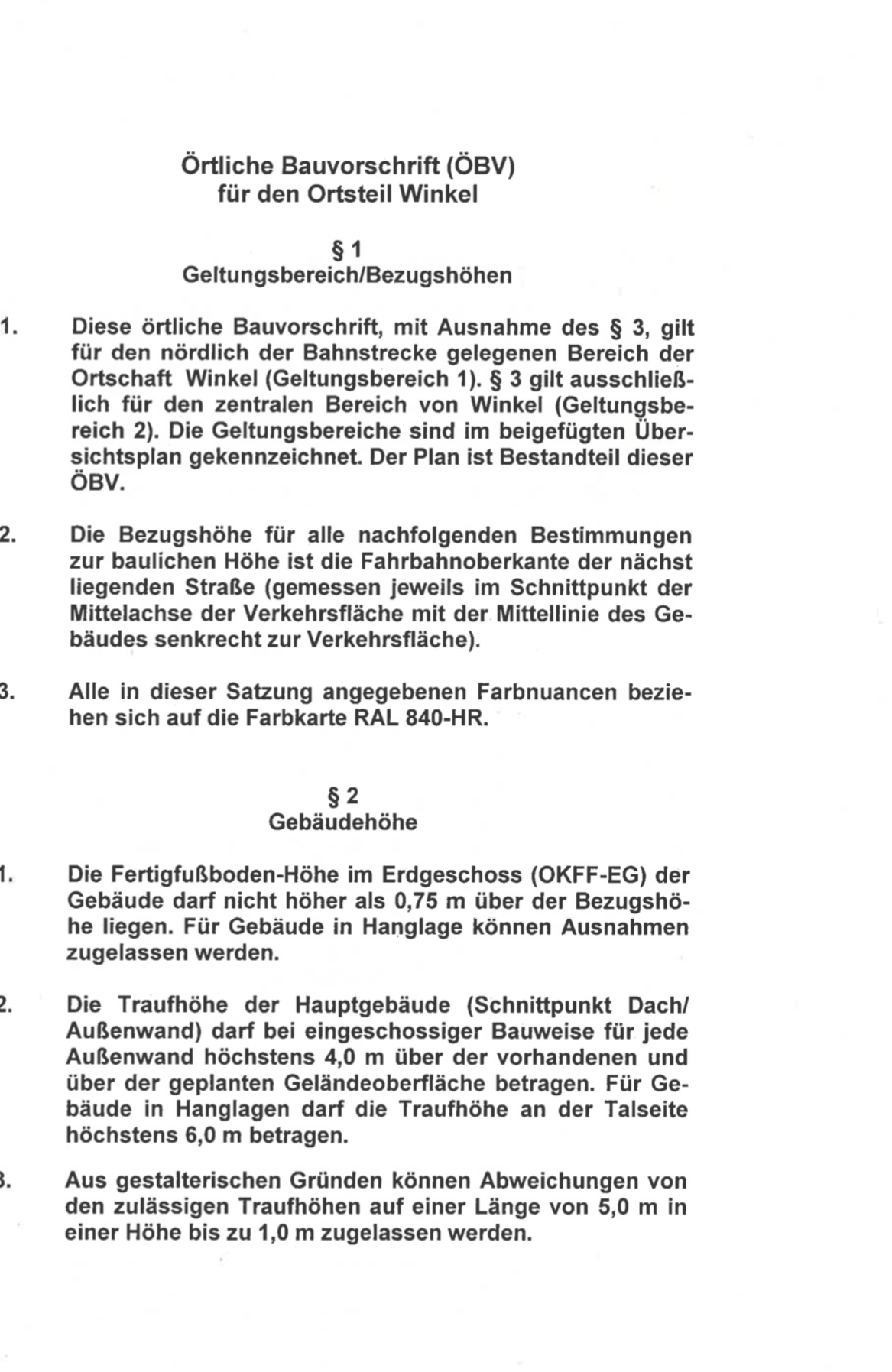

    Ich interessiere mich für ein Grundstück (1055qm groß) und möchte unbedingt ein Flachdach… allerdings sieht die örtliche Bauvorschrift eine Traufhöhe von 4m vor. Ein Bungalow kommt ebenso nicht in Frage für mich.
    Jetzt kennt ihr die Schwierigkeit vor der ich stehe, gibt es Tricks und Tipps das ganze REIN OPTISCH wie ein Flachdach wirken zu lassen oder kann man anderweitig tricksen? :)

    Was hat ein Bungalow mit der Fragestellung zu tun?
    Eigentlich gar nicht. Solang Du hier nichts von Dächern und Dachneigungen aus dem BPlan zitierst, bleibt dieser unbekannt.
    Ich gehe erfahrungsgemäß auch mittlerweile immer von einer Fehlinterpretation des BPlanes aus, solang er nicht 100% zitiert oder der Link eingestellt wird.

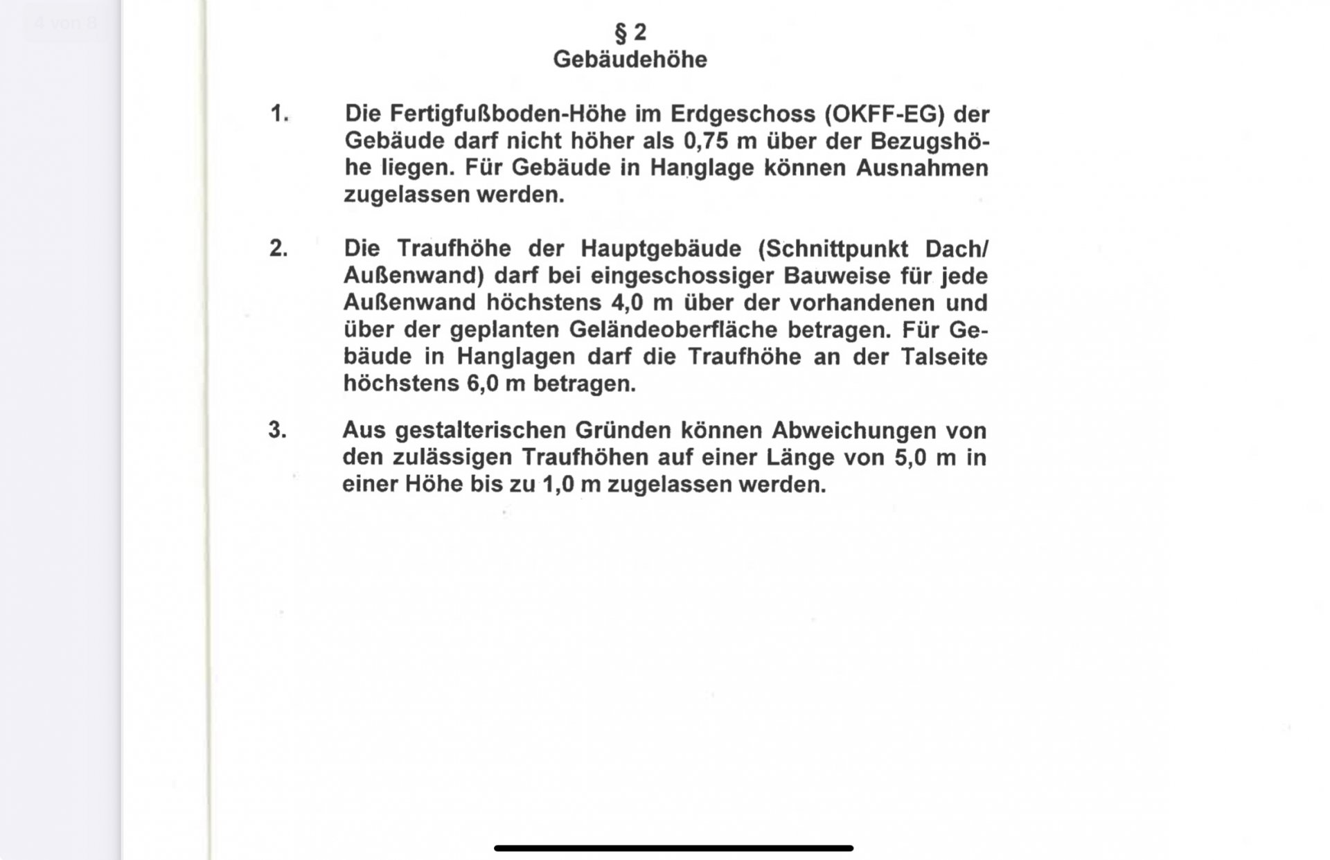

    Die Bungalow Thematik hat was damit zutun, dass ich direkt den Vorschlag ausschließen wollte weil dieser mir schon öfter vorgeschlagen wurde, weil dann ja die Traufhöhe von 4m eingehalten werden würde & es ein Flachdach sein könnte.
    Bzgl. dem Dach kann man machen was man möchte solange die Traufhöhe von 4m eingehalten ist. Zitieren kann ich diesen nicht weil es den Abschnitt ‚Dächer‘ im B-Plan nur für einen bestimmten Bereich im Ortskern gibt. Der Rest, darunter auch das Grundstück für das ich mich interessiere, ist davon befreit.

    Wie schon gesagt, gilt nur für einen Geltungsbereich, der das Grundstück nicht betrifft. Dachmäßig hat man die freie Wahl. Hast du denn eine Idee wie man das ganze optisch Flach hinkriegt? Und die Traufhöhe einhalten kann?
    Zitat folgt :
    §3
    Dächer
    (gilt nur für Geltungsbereich 2)
    Für die Dächer der Hauptgebäude sind nur Satteldächer, Krüppelwalmdächer mit beidseitig gleichen Dachneigun-gen zwischen 30° und 45° zulässig. Hiervon ausgenommen sind Glasdächer von Wintergärten und begrünte Dächer („Grasdächer").
    Sofern Garagen, Nebenanlagen und offene Garagen an das Hauptgebäude angebaut sind und ein geneigtes Dach erhalten, ist die Dachneigung des Hauptgebäudes aufzunehmen (die Dachfläche darf nicht „gebrochen" sein).
    Die Außenflächen der Dächer sind aus nicht glänzenden Dachsteinen herzustellen. Als Ausnahme sind auch verglaste Flächen und Materialien, die der Nutzung der Solarenergie dienen (z.B. Sonnenkollektoren, Solarzellen, Wintergärten) zulässig.
    Für die Dacheindeckung sind nur folgende Farbtöne der Farbkarte sowie deren Zwischentöne zulässig Farbreine ra (30 02, 30.3,92, 2012)
    Dies gilt nicht für Sonnenkollektoren, Solarzellen und verglaste Flächen.“

  7. #7 Fabian Weber, 12.12.2024
    16.479
    6.577
    Da steht es doch…

    Das bringt doch so nichts, wenn es für Dich nicht gilt. In diesem Fall will man die Optik von Satteldächern.
    Eine Traufhöhenbestimmung heißt ja noch lange nicht, dass Flachdächer untersagt sind. Entweder Du bringst hier etwas mehr, oder Du musst Dich für ein anderes Grundstück interessieren, wo Du rausinterpretierst, dass Flachdächer erlaubt sind.

    Fabian hat dir doch den Weg grob gezeigt - begrüntes Dach plus PV der Planer / Arch wird sicher auch bei entsprechendem Entwurf die Höhe entsprechend angepasst bekommen.

    Maximale Höhe von 4 Metern… Du hast eventuell die Möglichkeit des Staffelgeschosses. Näheres zu Berechnungen und Ausnahme erzählt Dir ein Architekt Deines Vertrauens, der sich in diesem niedersächsischen Flecken Erde auskennt. Achtung: das Grundstück ist unerschlossen!

    …..Das was dort steht, gilt nicht für mein Grundstück. Es geht nicht darum das ein Flachdach nicht erlaubt ist!! Es ist erlaubt wie schon öfters geschrieben. Es geht um die Höhe. Bei einer Traufhöhe von 4m kann man ja wohl keinen klassischen Block mit Flachdach hinstellen weil die Räume sonst einfach viel zu niedrig wären.

    Nein, ist es nicht. Du redest auch um den Brei herum.
    Zb das hier:
    Dann wird es schlüssig. Es sind nur Eingeschosser mit maximaler Traufhöhe von 4 Metern erlaubt. Ausnahme Hang. Punkt.
    Ich verweise auf #10 und mit freundlichen Grüßen.

    Was denn für ein klassischer Block..?..
    Die normalen Geschosshöhen lassen beim eingeschossigen Bungalow eine Dachrandhöhe von etwa 3,50m erwarten 4m ist schon happig, wieso hast du damit Probleme ?

    Ich lese hier raus, dass der TE 2 geschossig bauen will und unbedingt ein Flachdach möchte obwohl die Traufhöhe mit 4m vorgegeben ist.
    Ich denke nicht, dass das zulässig ist.
  19. #19 Architectus, 13.12.2024
    Architectus
    Architectus
    16.11.2024
    109
    43
    Weder zulässig noch machbar, ich danke dir, manchmal muss man wirklich raten....

    Gibt es auf dem GS einen Hang?
    Wer schreibt die 4 m vor? (Gibt es eine Gestaltungssatzung?) Wenn kein BBP gilt, dann ist es ein 34er. Dann zaehlt die Umgebung. Gibt es da auch 2 Geschosse?
