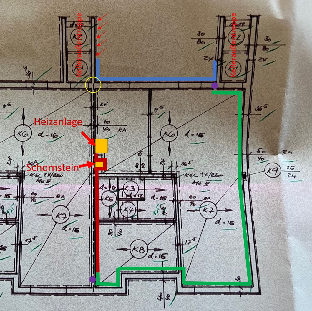

    Moin zusammen,
    ich habe in diesem Beitrag Aufbau Innenwand zum Reihenhausnachbarn bereits einige wertvolle Tipps von Euch erhalten. Insbesondere von @Manufact. :bierchen:
    Da ich ich sowieso vor hatte unseren Hauswirtschaftsraum und den Kellerflur neu zu fliesen, habe ich meinen bisherigen Urlaub mit Abbruchhamnmer, Baueimern, Flex mit Absaugung und Diamanttellerschleifer verbracht. Nun ist der Verbundestrich (bzw. schwimmender Estrich im Flur) im rot markierten Bereich ca. 20 cm (fast) entfernt. Die Wände gründlichst von Farbe abgeschliffen/befreit und die Zwischenwände durchgebrochen.
    Ich werde mich im ersten Schritt bis an die Heizanlage randichten. Den Schornstein werde ich in die Innenabdichtung integrieren.
    Nun habe ich paar Timing- und Materialfragen. Ich habe hier einen Sack DS L3vell, 2 Säcke WP Sulfat3x und 2 Liter Ki3sol.
    Allererste Frage bevor er losgeht: Wie viel Überlappung benötige ich zwischen der alten (grünen) Innenabdichtung und der neuen (roten) Innenabdichtung (links unten im Bild). Muss ich die alte Abdichtung etwas anschleifen? Oder einfach mit den gleichen Produkten drüber?
    Laut der R. Homepage/Anleitung.
    1. Vorarbeiten. --> Erledigt. Früher stand in der Beschreibung noch, dass man die Bitumenpappe ca. 2cm aufstemmen und eischneiden soll...braucht man das nicht "mehr"?
    2. Grundierung: halbe/halbe Wasser und K. Bei angeschliffenen KS besser vornässen?
    3. Haftbrücke: Dann SOFORT Sulfa auf die Grundierung mit Quast --> Verstanden
    4. Egalisierung: Frisch in Frisch mit DS L. was genau heißt hier frisch in frisch? Ebenfalls sofort oder sollte man etwas warten?
    5. Dichtungskehle: Gleiche Frage frisch in frisch --> Wartezeit? Kelle mit 50mm Radius steht bereit...notfalls habe ich aber auch eine Astra-Flasche kaltgestellt. :bierchen:
    6. Erste Abdichtungschicht: Wie lange soll bzw. darf man warten?
    7. Zweite/Dritte Abdichtungschicht Wartezeit? (frisch in frisch)
    8. Spritzbewurf: In meinem Fall in die dritte Schicht Sulfa dann Vorspritzmörtel. Welchen kann ich hier nutzen? Das Produkt von R. ist für meine benötigten Mengen zu viel und preislich in der Gebindegröße 25kg oversized. Kann man hier einen beliebigen Zementmörtel nutzen?
    9./10. Sanierputzauftrag: Tut es auch ein Kalkzementputz mit Kalkfeinputz eines anderen Herstellers?
    Die Innenabdichtung "nördlich" der Heizanlage werde ich später fortsetzen, da ich mit der Einrichtung Tetris spielen muss.
    Zudem warte ich noch auf ein Angebot bezüglich PU Injektion beim gelben Kreis.

    da leider bisher keine Rückmeldung gekommen ist, versuche ich mal die Fragen zu komprimieren:
    Thematik Frisch in Frisch konnte ich mir soweit selber durch Recherche aneignen...
    - ...nur wie lange soll ich zwischen der 2. und 3. Schicht Sulfatex warten? Passt ein Tag?
    - Was ich auch nicht so richtig finden konnte was ich als Vorspritzmörtel am ehesten nutzen kann. Tut es hier ein einfacher Zementmörtel spritzfähig angemischt auch um anschließend Kalkezement(leicht)putz zu verwenden?
    Viele Grüße

    Liebes Tagebuch, :)
    falls irgendwann mal jemand dich findet, kann er eventuell aus meiner Erfahrung etwas herausziehen...inzwischen bin ich mit den Arbeiten bis zur Heizungsanlage durch. Der R*mmers Support konnte auf meine Fragen eingehen. Es sollten 10cm überstand zur alten Abdichtung eingehalten, kein Kiesol o.ä. auf der alten Abdichtung anwenden. Als Spritzbewurf habe ich den späteren Kalkzementputz verwendet.
    Der Estrich ist wieder eingesetzt, geklammert (mit Expoxid und Klammern). Die Wände mit Kalkzementputz verputzt. Sogar den einen Raum habe ich fertig gefliest.:bau_1:
    Um die Heizungsanlage und den Schornstein herum habe ich vorher vertikal mit Kiesel C Injektionen bis 2cm zum Nachbarn gesetzt in 10cm Abstand. Sobald ich in den anderen Räume Tetris spielen kann wird auch der Rest zur Nachbarswand abgedicht und noch ein kühles Bier getrunken! :bierchen:
    Ach ja...vielleicht meldet sich sogar die Firma IsoTrick oder so wieder bei mir...denn ich wollte gerne eine PU Harz Injektion an einer Stelle haben. Meine Anfrage ist auch schon mehrere Monate her. :sleeping Sie wollten aber viel lieber bis an die Decke (an der Innenwand) einen Innenabdichtung machen.
