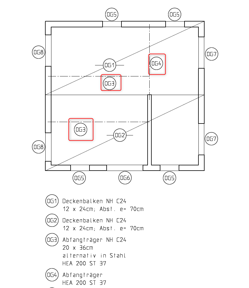

    Bei der Statik wurde festgelegt das im Bereich der Holzbalkendecke im Obergeschoss neben den Deckenbalken noch 3 Abfangträger eingebaut werden müssen.
    Jetzt kann ich mir gerade nicht vorstellen in welcher ebene diese verbaut werden müssen.
    Mein Gedanke war das die Holzbalken direkt auf den Ringanker der obersten Steinreihe gelegt werden. Aber wo kommen dann die Abfangträger rein ? Und wie soll der Träger OG3 und OG4 verbunden werden.
    Kann mir hier jemand Aufklärung verschaffen ?

    Träger können unter den Deckenbalken liegen oder oberseitig bündig mit diesen-
    entweder mit Balkenschuhen befestigt-
    alternativ bei Sichtbalken mit Schwalbenschwanzverbindung, eingenuteten Plattenverbindern etc
