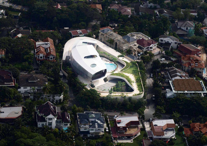

Diskutiere Frage zum Bebauungsplan im Architektur Allgemein Forum im Bereich Architektur; Vielleicht verzerrt die Optik der Überwachungs-Drohne auch etwas? Der Abschnitts-Bevollmächtigte kann evtl. besseres Equipment bereitstellen......
  1. ypg111
    ypg111 Gast
    ...oder aber beim Bauamt hat man die 10% über dem GRZ fürs Haus genehmigt. Wäre wohl ein grosser Schock für die Nachbar-Polizei :yikes
