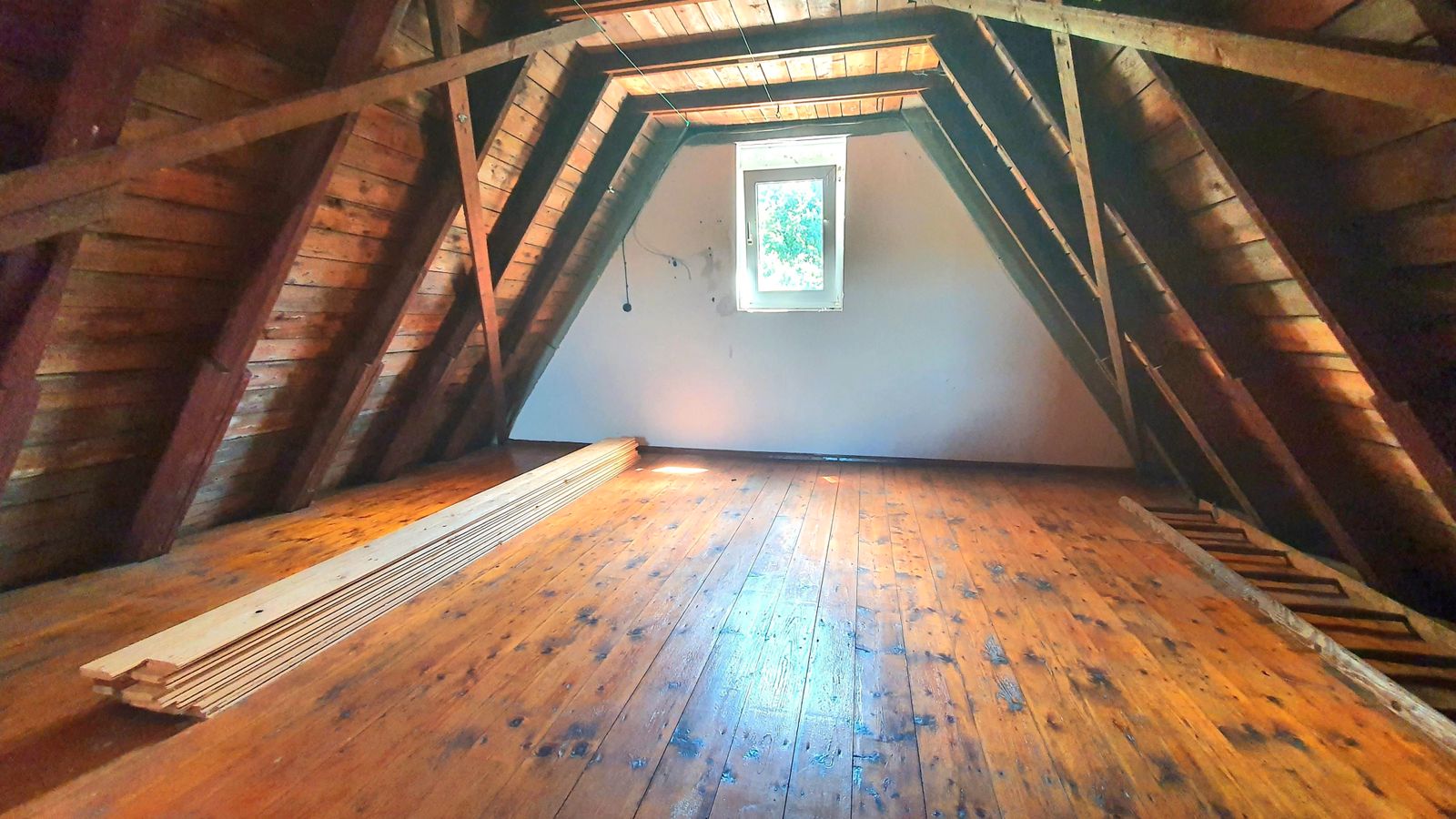

    Guten Abend =)
    Ich habe mir vor kurzem ein paar Häuser angeschaut und mir ist ein Dach aufgefallen. Siehe Foto. Leider verstehe ich nicht für was diese Quersteben gut sind.
    Kann mir bitte jemand kurz erklären wozu diese dienen und wie ggf. die richtige Bezeichnung lautet.
    Wäre es möglich anhand dieses Bildes einschätzen in welchem Jahrzehnt die Dachkonstruktion entstanden ist?
    Danke an euch
    Frank

    Welche Querstreben meinst du? Die Kehlbalken (waagerecht) oder die Windverbände (diagonal)?
    Das, was da zu sehen ist, könnte von der Art der Konstruktion her grob geschätzt so irgendwann in den letzten 500 - 800 Jahren gebaut worden sein. Die Form der Hölzer scheint mir maschinell bearbeitet, da wären wir grob in den letzten 100 Jahren.

    Wann der Dachstuhl hergestellt wurde sollte der Verkaeufer wissen oder erfragen koennen. Wie alt ist denn das Haus?

    Der Dachstuhl selbst dürfte nicht viel älter sein als max. 60 Jahre. Ist er älter wurde er wohl von eher reichen Leuten gebaut. Derart gleichmäßig "kantige" Hölzer, ganz ohne Baumkante" hat man vor den 1960ern nur ungern verwendet, die waren einfach deutlich teurer als die Hölzer mit (teilweise) Baumkante...

    Die Sparren sind alle beidseitig Angeschuht (Verstärkt)
    Vielleicht gab's mal eine Aufstockung, komplette Erneuerung, Sturm- oder Brandschaden, Hausschwamm oder den Hausbock.
    Den Windverband macht man heute mit Stahlbändern auf der Aussenseite der Balken (Sparren) unter der Dachdeckung.
