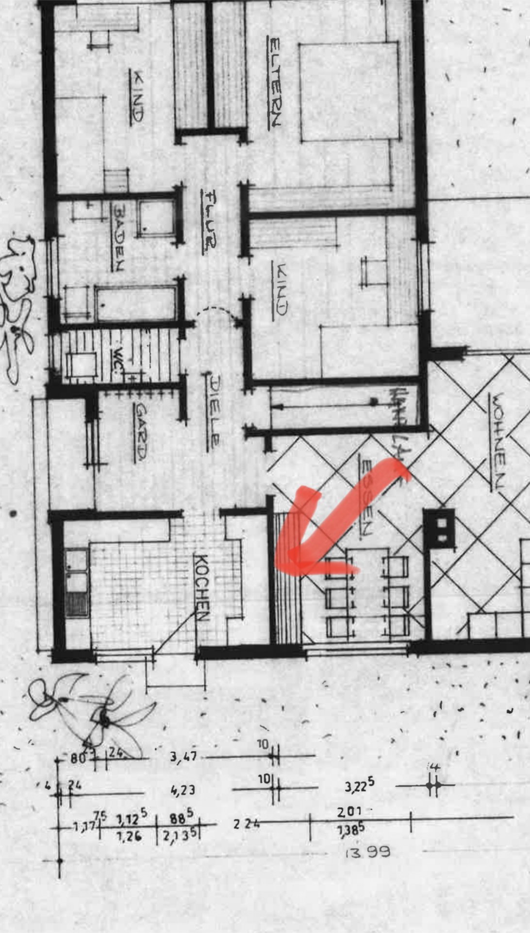

    Hallo zusammen, habe hier schon bereits öfter quer gelesen und auch ein paar Themen gefunden die ähnlich sind.
    Das Haus wurde 1980 gebaut - mich wundert, dass die Wand (welche ich gerne entfernen würde) mit 10cm eingetragen ist und zB nicht mit 11,5 / 12cm.
    Habe mit dem roten Pfeil markiert um welche Wand es sich handelt.
    Ja ich weiß um auf Nummer sicher zu gehen Statiker fragen, aber vielleicht ergibt sich hier schon was aus dem angehängten Grundriss.
    Danke schonmal vorab

    Hallo Micha,
    Warum misst du nicht vor Ort Mal die Dicke ?
    Klopfst mal dran, bohrt mal ein kleines Loch ?
    - Mauerwerk mit Putz
    - Beton mit Putz
    - Trockenbau
    Ich tippe auf letzteres. Für eine Trockenbauwand würde dann das Mass der Dicke passen.

    Bei BJ 1980 dürfte das am Ehesten eine 100mm Gipsdiele (Gips-Wandbauplatte) sein, 100mm Metallständerwand eher selten. So war wohl mal der Plan, ob es so gemacht wurde weiß man einfach nicht...
