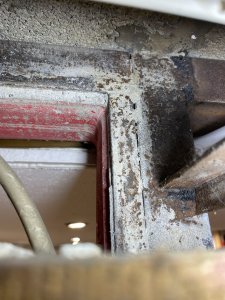

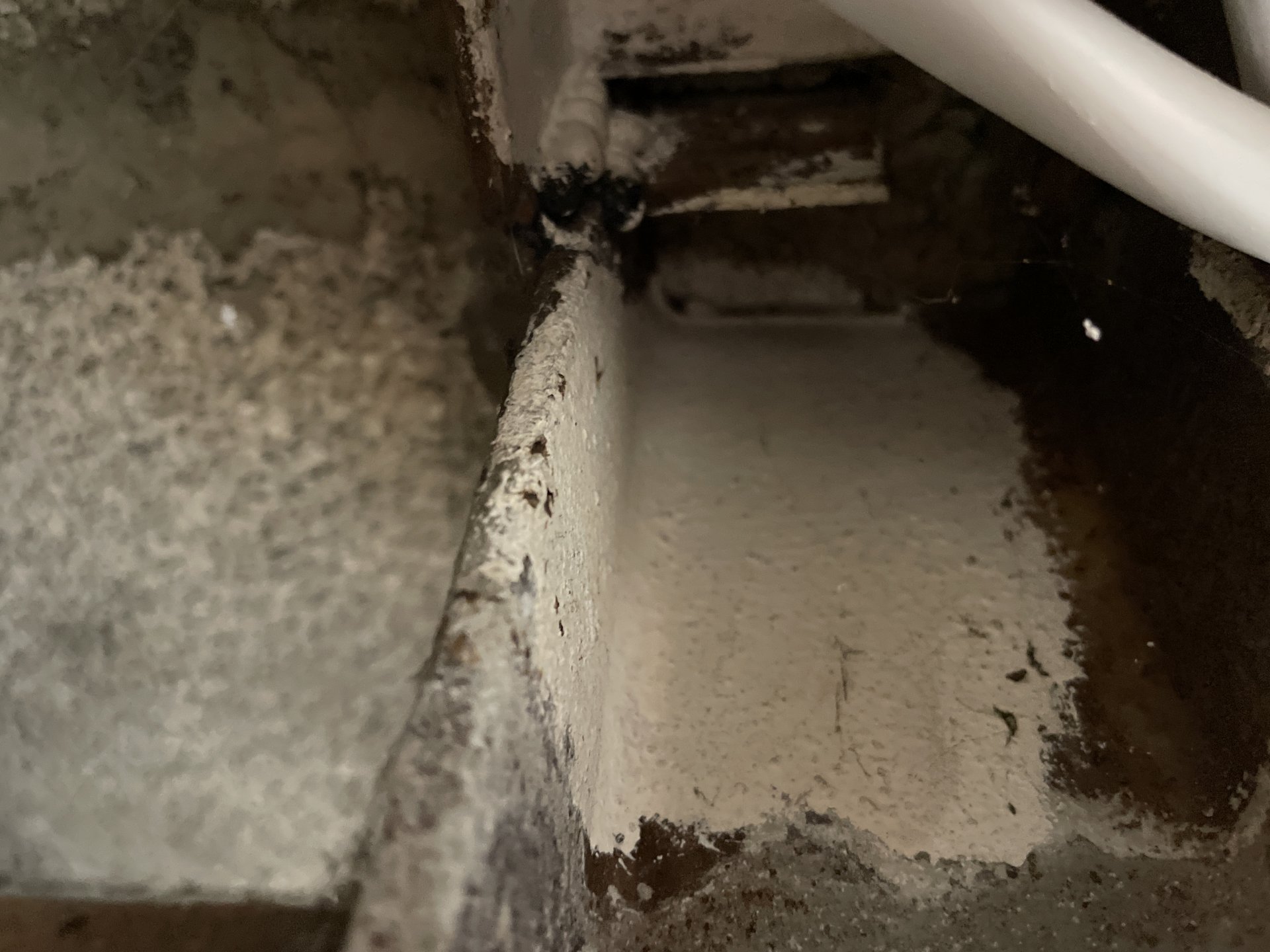

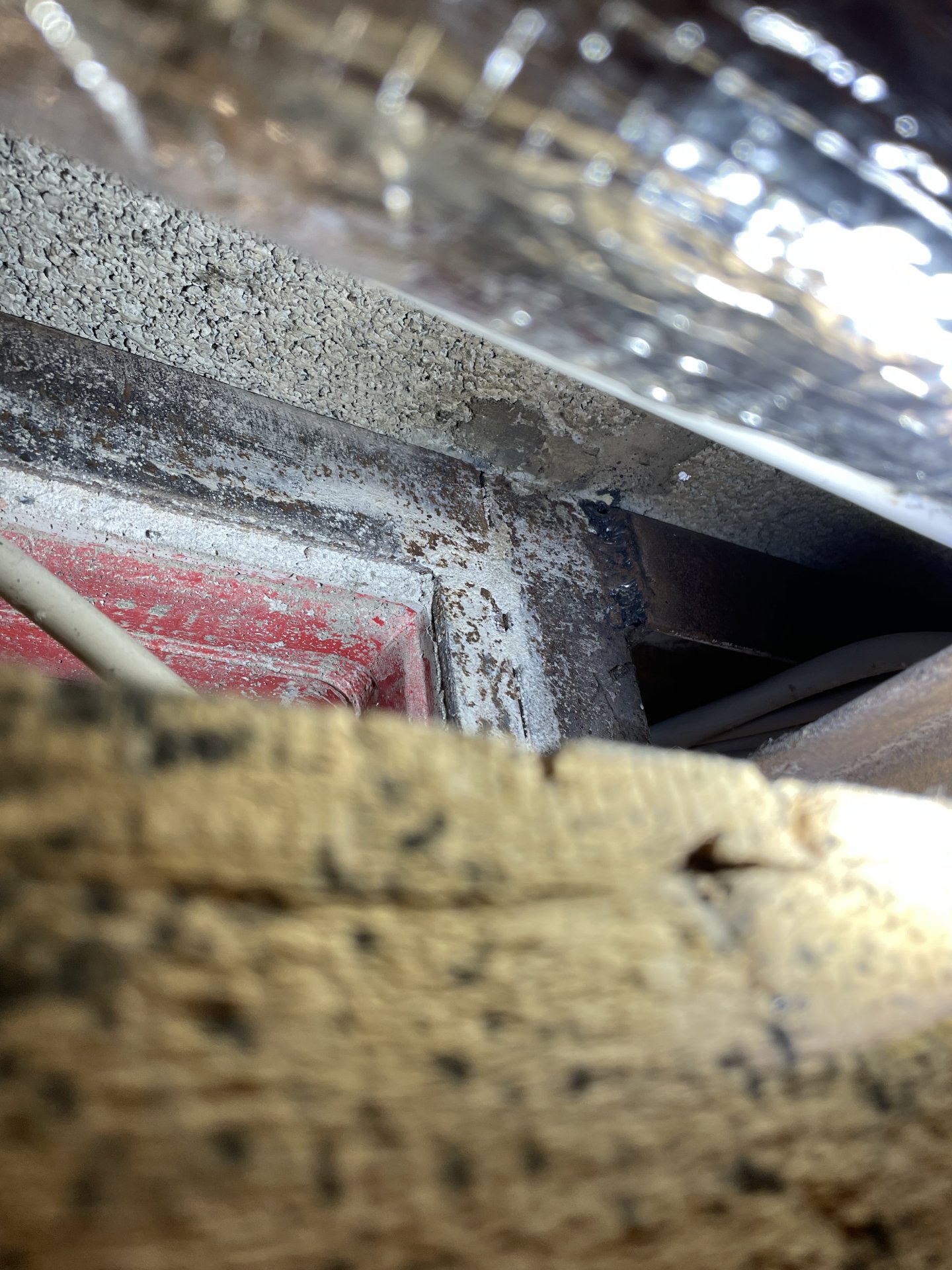

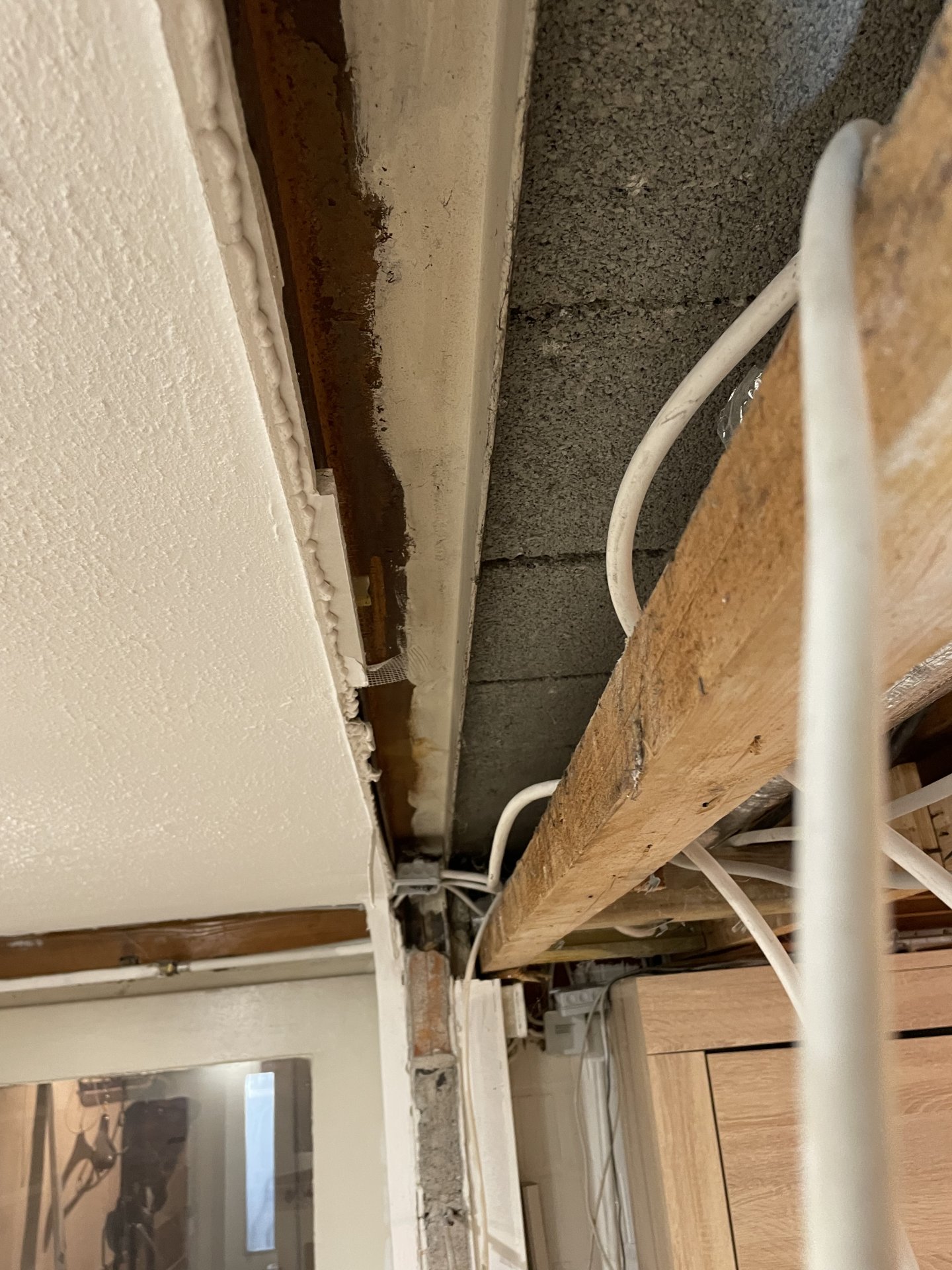

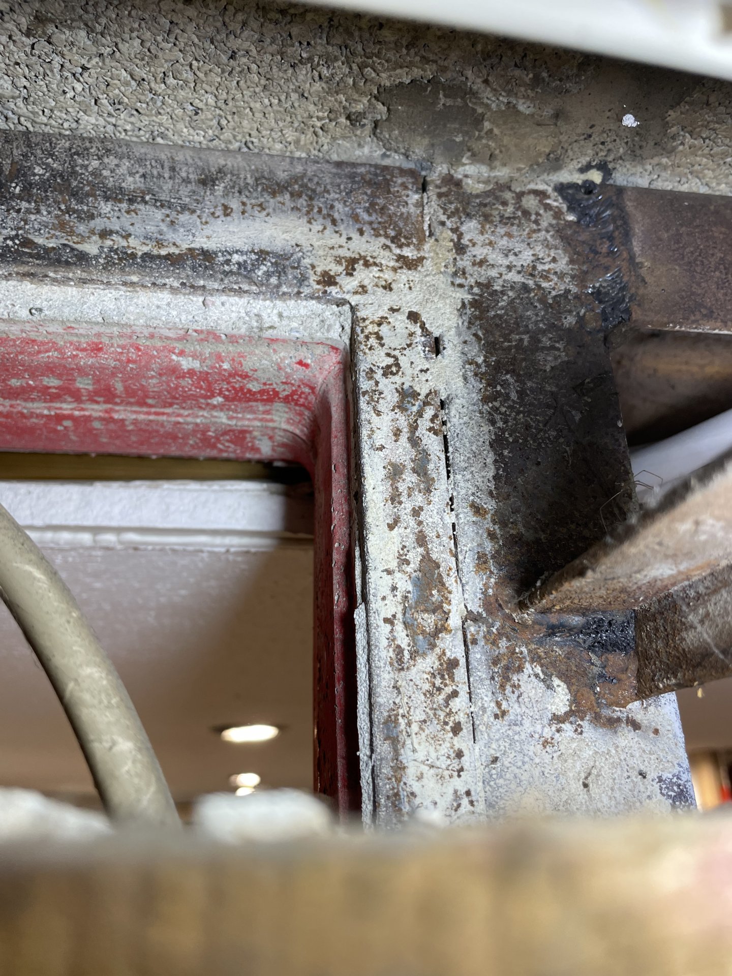

    ich habe das Haus meiner Großeltern übernommen und bin gerade dabei, den Keller zu sanieren.
    Im Anbau (ca 4,5m breit) stand eine Glasbausteinwand mit Türrahmen, die ich schon abgebaut habe. Darunter kam ein U80 Profil zum Vorschein, von dem ich nun nicht weiß, ob es eine Hilfskonstruktion für den Türrahmen war oder ob diese statisch relevant für die Hohlkörperdecke ist.
    Mein Großvater war Schlosser und hat oft überdimensionierte Rahmen gebaut. Ich gehe davon aus, dass es nur eine Hilfskonstruktion ist, möchte aber sicher gehen. Zwei Statiker haben mir schon abgesagt
    Danke im Voraus

    Bei einem stehenden U-Profil zu einem horizontalen U-Profil würde ich nicht von einer "Hilfskonstruktion" ausgehen. (erstes Bild)
    Ich würde es ohne Rücksprache mit einem Statiker nicht anfassen.

    Das horizontale ist nicht durchgehend. Das stehende U Profil ist an die beiden horizontalen nur angeschweißt (links und rechts).

    und wohin geht das stehende U-Profil? Bis zum Boden?
    Das schwebt wohl kaum unter der Decke.

    Natürlich geht das senkrechte bis zum Boden. War ja mal ein Türrahmen. Mich wundert nur, dass die zwei horizontalen Profile links und rechts nur an den Seiten angeschweißt sind. Ich kenne Träger nur durchgehend. Deswegen ging ich davon aus, dass sie statisch weniger relevant sind - und frage sicherheitshalber.

    Ich glaube das kann dir hier niemand sagen, ob statisch relevant oder nicht.
    Theoretisch sollten die Hohlkörper der Decke immer auf den jeweiligen Betonträgern eingehängt sein. Wie weit überspannt das U80 Profil denn?

    Statiker war da.
    Wie csaf3256 sagte, ist die Decke eingehängt, überspannt knapp 5m und trägt sich selbst.
    Die U80 Profile waren tatsächlich nur eine Hilfskonstruktion für die Türrahmen.
    Tipp für die Zukunft von Statiker: „ Ist ein Profil in der Mitte geschweißt, ist es nie tragend“.
    Danke euch für die Antworten.
