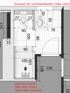

    ich plane gerade das Duschbad für unsere Neubauwohnung. Bei der Aufteilung bin ich auf ein paar Schwierigkeiten/Fragen gestoßen. Ich hoffe, auch wenn ich noch Neuling hier im Forum bin, dass ich vielleicht ein paar Antworten für mich habt.
    Hier die wichtigsten Informationen:
    • Es geht nur um unser Duschbad (daneben liegt das Wannenbad inkl. Waschmaschine/Trockner).
    • Der Grundriss ist auf Grund von Vorgaben des Bauträgers leider kaum veränderbar. Das Fenster (bodentief verglast, nur der obere Teil zu öffnen - Wohnung liegt im 3. OG) kann nicht verändert werden, ebenso die Wände links und rechts. Die Wand unten (in welcher die Tür sitzt) könnte noch verändert werden.
    • Größtes Problem für mich: Die Wasseranschlüsse kommen aus dem Schacht an der linken Wand und können nicht im Boden verlegt werden. Das heißt, Toilette, Dusche und Waschbecken können nicht an der rechten Wand angebracht werden
    Mein Vorschlag (siehe Anhang):
    • Begehbare Dusche (90x150) unten links ohne Tür (nur Glaswand rechts als Verlängerung der rechten Duschwand
    • Gegenüber der Dusche das WC in einer 90cm Nische
    • Waschbecken an der Nischenwand. Nischenwand 120cm hoch, darauf ein aufgesetzter Raumteilerspiegel
    Meine Fragen:
    • Ist das Bad zu klein um die 120cm hohe Vormauerung für das Waschbecken in den Raum ragen zu lassen? (wirkt zu beengt?)
    • Wird die WC Nische zu dunkel?
    • Reicht die Durchgangsbreite von 80cm zu WC/Dusche? Alternative: Dusche nur 120cm tief, dann mit Tür
    • Ist der direkte Blick aus der Dusche auf das WC ein Problem (ok.. sicherlich subjektiv, aber ich tu mir schwer, mir das vorzustellen)
    • Reicht der Platz vor dem Waschtisch (78cm)?
    Mir fällt leider keine bessere Alternative ein, um eine möglichst große Dusche (min. 1,00m Tiefe, besser 1,20m), Waschtisch mit 60cm Breite und Toilette sinnvoll unterzubringen.
    Danke schon mal für eure Hilfe!

    Die Vorsatzschale links von der Dusche brauchst Du sicherlich nicht. Die 1,50m finde ich zu lang, da würde ich erstmal ohne Glasscheibe starten und das Gefälle genau von Wandende starten. Ich finde eher die Waschbecken/Fenster Kollision unglücklich. Wie soll man da das Fenster von außen putzen?

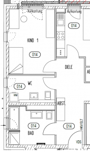

    Kannst du mal den Originalgrundriss zeigen, wie das Bad vom Bauträger geplant ist?
  7. #7 mindrace, 19.03.2020
    mindrace
    mindrace
    18.03.2020
    Ja, ist hier ersichtlich.
    Wir haben aber am Grundriss einiges geändert, weil wir mehr Platz für die Küche wollten. Dadurch musste die Eingangstür in das Zimmer links oben versetzt werden, wodurch das Bad jetzt kleiner ist.
    Zudem wollten wir ein getrenntes Duschbad.

    Optimal wäre natürlich eine in deiner Planung nach planrechts geöffnete Nische für das WC. Würde einerseits deine Lichtbedenken klären und andererseits den Blickkontakt zwischen Dusche und Toilette unterbrechen.
    Dafür müsste natürlich der Waschtisch an die planrechte Wand. Und das ist ganz sicher nicht möglich? Wie funktioniert denn zB Wasser-Ver- und Entsorgung bei der Dusche in der Planung vom Bauträger? Da muss ja das Abwasser auch im Boden liegen ...

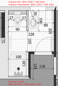

    Als Alternative habe ich jetzt noch die Vorsatzschale links von der Dusche entfernt und die Dusche auf 1,00 x 1,20m abgeändert. Dann würden wir in die Dusche eine Tür einsetzen und sie nicht mehr komplett offen lassen. Sieht insgesamt vielleicht etwas aufgeräumter aus.

    Ich finde den Grundriss des TE gar nicht schlecht. Ich würde auch bei 1,5 m Länge und Verzicht auf die Tür bleiben.
    WT ist nicht optimal, aber wohl nicht zu ändern.
    Hat der BT eigentlich eine maschinelle Lüftung vorgesehen? M.E. unverzichtbar, auch bei Fensterbädern.

    Am Ende hast du aber Recht und die Planung vom TE ist eigentlich das Beste, was man aus der Situation machen kann.
    Auch mit dem Licht hat man keine Probleme, wenn man die richtige Beleuchtung vorsieht.

    Wir müssen uns jetzt bei der Dusche noch zwischen 1,50m Länge und vorne komplett offen oder 1,20m Länge und mit Tür geschlossen entscheiden. Mir erscheint der Grundriss mit der 1,20m Dusche etwas luftiger (trotz geschlosser Dusche), so dass ich bei der Badgröße im Moment eher in diese Richtung tendiere.
  13. #13 Fabian Weber, 19.03.2020
    16.519
    6.592
    Ich finde die 1,20m Dusche besser. Sieht doch gut so aus der Grundriss.

    Ok... sorry, aber mein IPad zickt etwas, ansonsten hätt ich mal gern die Antworten etwas besser geordnet.
    Grundsätzlich sehe ich keine bessere Idee bei den Voraussetzungen als die Deine :)
    1,50 reicht zwar, dass der Rest vom Boden nicht nass wird, aber der Weg zur Toilette wird nass. Dafür reichen 1,50 nicht.
    Insofern würde auch ich die Duschtasse bei 1,20 belassen mit einer Glaswand davor. Wenn Ihr nicht putzen wollt, dann Vorhang, der geht dann in die Wäsche.
    Ich würde ein Rundbecken auf eine AP setzen (oder einsetzen) und die Ablage asymmetrisch anordnen, beim Fenster etwas mehr Fläche, das Waschbecken eher etwas in den Raum gedreht, sodass man mehr dort steht, wo auch mehr Platz ist. Also das Fenster nicht um 3 Uhr bei der Person, sondern dass sich das Fenster eher so auf 13:30 Uhr befindet.
    Verstehst Du?!
    Da es ein Ausweichbad wird, stehen sich da auch nicht mehr als 2 Personen im Weg.
