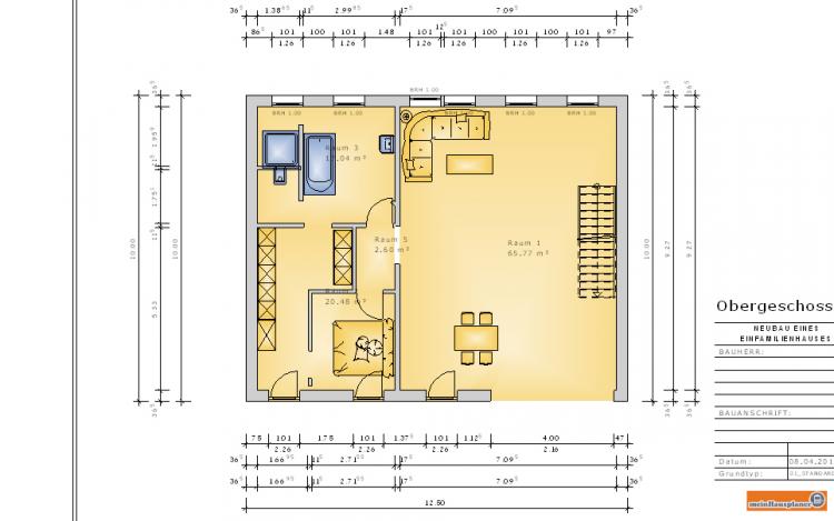

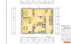

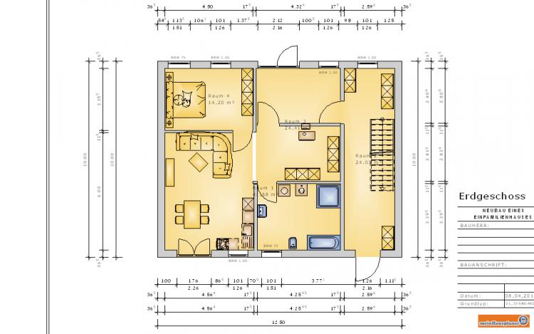

    so noch mal "gebastelt".... Ihr seht ich gebe nicht auf ... und es macht auch Spaß mit Euch......
    das ist erstmal nur das Haupthaus , der Anbau kommt noch 100 % dran wegen der Abensonne:shades......
    mir gefällt es jetzt auch besser.. hab mal ein paar Möbel positioniert..
    Vermietung ist hier kein Problem ist wirklich ne Toplage direkt in der Stadt und trotzdem grün , deshalb auch die Terasse für den Vermieter.
    Gästezimmer kommt in den Anbau zusammen mit der "Gartentoilette" im EG. Küche ist dann im Anbau (5*10m)
    Zum Anbau , unser Nachbar hat gleich gebaut und auch einen Anbau wo der HWR und Gästezimmer drin sind und noch ne Art Garage/Werkstatt/Unterstellmöglichkeit für Sommersachen (Sonnenschirm,Tische;Stühle ect.) im EG oben drauf dann auch Küche und Terasse bei voller Sonnenauslastung.....
    vom Schlafzimmer zum begehbaren Schrank und zum Bad kommen Schiebetüren..
    Danke Gerrit
  2. #22 Gast036816, 09.04.2014
    überhaupt nicht besser!
    du krampfst an den wohbereichen rum, ohne das wesentliche zu erkennen und umzusetzen. die wohnbereiche sind entweder zu klein bemessen und die verkehrsflächen und nebenbereiche überbewertet, oder im og deutlich überdimensioniert und damit ein statisches problem.
    den entwurf kannst du - ohne eine schlechtes gewissen zu bekommen - entsorgen!

    Und wo ist da jetzt das Problem? Das ist höchstens eine kleine Randbedingung - ähnlich den relativ exakt vorgegebenen Außenmaßen. Grundlegend sind mir mehrere Mehrfamilienhäuser bekannt, deren Eingang sich in der Mitte befindet. Insofern scheint der Sachverhalt durchaus zu bewältigen zu sein. Ohne deswegen gleich das Haus komplett zu verkorksen.
    Nur mal so ins blaue gesponnen: Würde man mit dem Auto auch von vorne kommen, könnte der Hintereingang entfallen. Auch muss der Hintereingang zur OG-Wohnebene, sofern man auf den nicht verzichten kann oder will, ja nicht zwingend im EG verortet sein...
    Sagte ich doch schon: Mach den Flur kleiner und die Mietwohnung größer. Spar dir die Nebenräume im EG und mach die Mietwohnung größer. (Wer braucht für eine Mietwohnung schon einen separaten (ggf. mietzahlungsfreien) HWR, wenn man die Waschmaschine des Mieters auch in mietpflichtigen Räumen wie Küche/Bad innerhalb der Wohnung unterbringen kann?)
    Möglicherweise ist dir die Bedeutung des Wortes "Sinnlos" nicht geläufig. Ggf. könntest du eben mit derselben Menge Geld einen größeren Nutzen erzielen. Zb 50000 EUR in kleinen Scheinen vom Konto abheben und ein lustiges Lagerfeuer veranstalten. Möglicherweise hast du davon mehr, als wenn du für das Geld unnütz Beton irgendwo in deinem Haus verklappst.
    Spannende Frage am Rande: Wo stehen eigentlich die Mülltonnen - und auf welcher Seite des Hauses müssen sie zur Abfuhr bereitgestellt werden?

    Hallo Ziesel
    man könnte natürlich auch unten komplett vermieten , aber wie komme ich dann nach vorne zur Straße ???
    Wie kommen wir vom OG in unseren HWR wo Waschmaschine steht, trocknen Fußes.
    nur mal z. Bspl. : der Bäckerladen ( der beste auf der Welt) liegt auf der anderen Straßenseite, habe ich nur noch Zugang von hinten brauche ich 4 min. bis zum Bäcker , geh ich vorne raus brauch ich 15 sec.......
    Flur kleiner machen hab ich kein Problem mit, es bleibt aber ein Schlauch von 10m.
    Und das Haus hat letzendlich knappe 300m², soll es aber auch .... und im OG kann es schon einen "Loftcharakter "besitzen. Wir haben lange genug in kleinen Wohnungen gelebt.....
    Wenn wir sparen wollten hätten wir uns ein 80m² Fertig Bungalow geholt
    Und das Auto steht dann später im Carport am Ende des Grundstücks zur kleinen Gasse hin...
    Danke Gerrit
    Im zweiten "entwurf" ist der HWR des Mieters schon weg. jetzt stehen sie im Bad des Mieters( Waschmaschine und Trockner)
    Stell dir das grundstück so vor : vorne Hauptstraße relativ viel Verkehr, hinten kleine Gasse an der Stadtmauer für Anlieger befahrbar sehr ruhig.
    Mülltonnen werden vorne und hinten abgeholt.

    Zwischen "komplett" und "60 von 160 Quadratmetern" ergibt sich ja doch ein bisschen Spielraum.
    Und um von der Strasse "vorn" aus sowohl das EG als auch das OG zu erschließen, könnte man mit je 6-8 Quadratmetern für Flur, Treppenhaus und Hausanschluss-/Technikraum hinkommen.
    Gegenfrage: Warum muss denn der HWR so weit weg von dem Ort sein, wo die Wäsche anfällt?
    Nö. Nicht unbedingt.
    => Fläche (und Baukosten) liegen auf Villenniveau. Wohnqualität unter Reihenhaus-Durchschnitt... Einfach schon, weil von den 300 Quadratmetern rund 100 für Flure, Gänge, Wege und unbenutzbare Verkehrsflächen in Durchgangsräumen draufgehen.
    Warum eigentlich? Wenn du eh 2/3 vom EG nicht zu Wohnzwecken nutzen willst wär ja ggf. auch vorn Platz.
    Und wo stehen die Mülltonnen? Hinterm Haus? Dann muss der Mieter immer die Terrassentür auflassen, wenn er den Müll rausbringt? Mal abgesehen von der Heizenergieverschwendung im Winter: Ich würde niemals eine Wohnung mieten, wenn ich keine Möglichkeit habe, sie zuzusperren, wenn ich sie zum Müllrausbringen verlassen muss...
