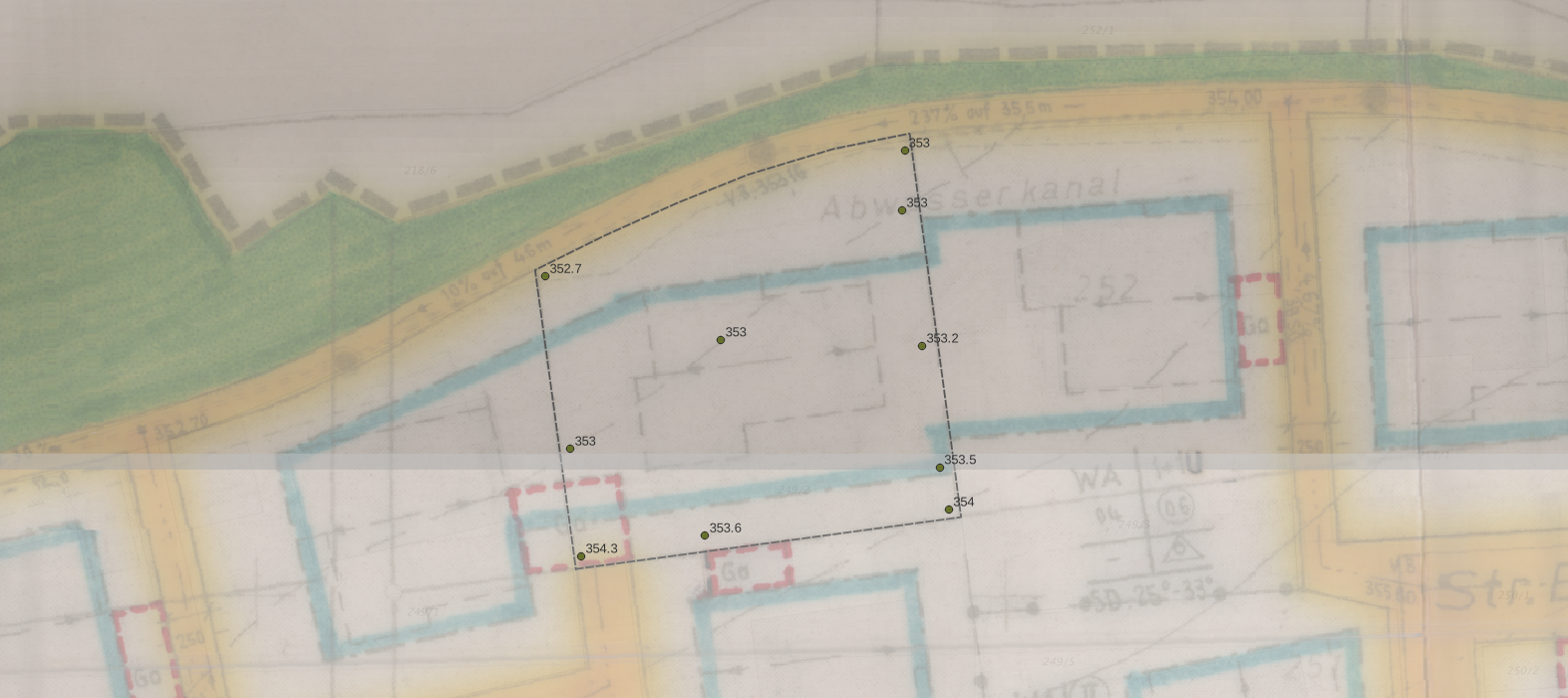

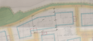

    Da kommen mehrere Grundstücke in Frage. Ich tippe auf dieses (Falls nötig bitte korrigieren):
    Was möchtest Du damit sagen?
    Ich schon (s.o. die 353m-Linie).
    Um Missverständnisse zu vermeiden bitte meine Vermutung bestätigen oder ein Bild mit dem richtigen Grundstück hochladen.

    Nö, könnte auch das Grundstück sein:
    Jo, kann ich:

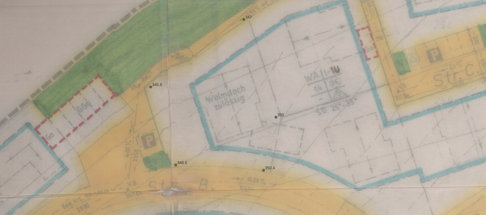

    Ja genau, es geht um das Grundstück, auf dem ein Walmdach zulässig wäre. Das Gefälle ist nicht sehr stark.
    Sind wir dennoch an die Außenwandhöhe von 3,5 m ab Straßenhöhe gebunden?
    Wäre es also zulässig mit einem Kniestock von 0,5 m und einer Dachneigung von 33 Grad Wohnraum im Dachgeschoss zu schaffen?
    Habe ich das richtig verstanden, dass die Regelung „1+1U“ angefochten werden könnte? Bei den umliegenden Gebäuden scheint die Außenwandhöhe von 3,5 m ebenfalls nicht überall eingehalten zu sein.

    Danke @Dimeto fuer den Link. Ja da sollte man dann eventuell mit Wohn UG bauen. DIe GS sind bebaubar. Wie man es in der Umgebung sehen kann. Einen Neubau gibt es sogar mit 2 Dachgauben.

    Ist es das aus Beitrag #14 oder #12
    Wenn es das aus #14 ist, dann Bergseitig die 3,5 m. Dann sollte man mMn mit Wohn UG bauen. Das Wohn UG hat dann wenig bis keine Fenster an der Bergseite.
    @Dimeto wenn Bezug das festgesetzte Gelaende ist, Wie ist es denn festgesetzt?

    Doch, jedenfalls von der Kölner Bucht aus betrachtet.
    Das soll Deine bauvorlageberechtigte Entwurfsverfasserin mit dem Baurechtsamt klären, sofern sie es für nötig erachtet. Ich denke aber, sie bekommt ein Haus hin, das sowohl Euch gefällt als auch bei der Genehmigung keine Konflikte auslöst.
    Ob der Kniestock dann wirklich bei 0,5m liegt, kommt auf die Detailplanung an, aber grundsätzlich ist das zulässig.
    Ja.
    Vergiss die kruden Festsetzungen im BPlan bezüglich Geschossigkeiten und Wandhöhen. Selbst wenn man sie als rechtmäßig einstufen wollte, ergeben sie wenig Sinn. Und wie @hanghaus2000 schon bemerkte, wurden bereits einige Befreiungen erteilt.
