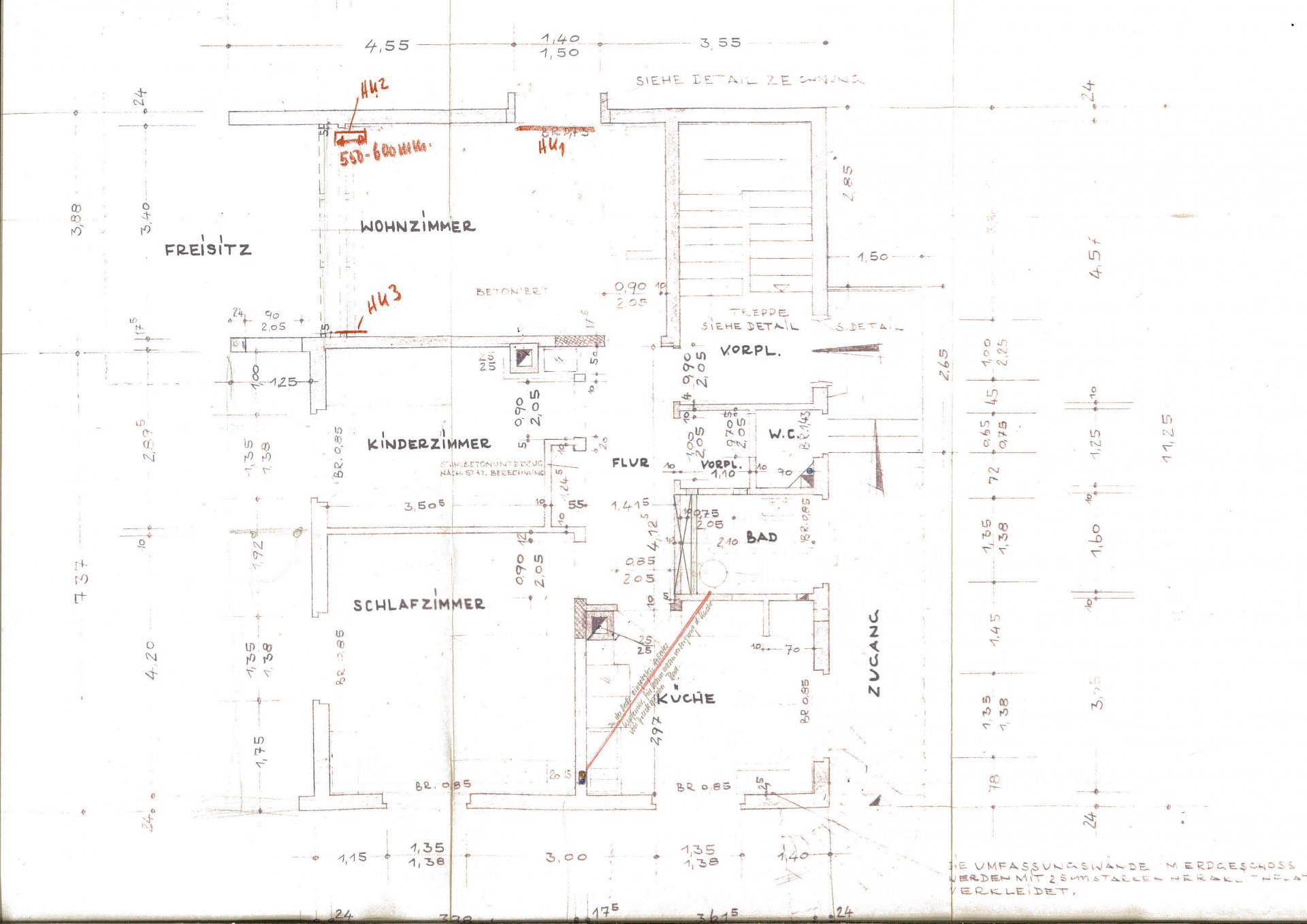

    auf der Suche nach Antworten bin ich immer wieder auf dieses Forum gestossen, daher versuche auch ich hier mein Glück:
    Es handelt sich um Haus BJ 1960, massiv Bauweise mit Betondecken, vollunterkellert, die Wände sind wohl aus Bimsstein und der Grundrissausschnitt im Anhang ist im EG und 1. OG absolut identisch.
    Meine Fragen sind:

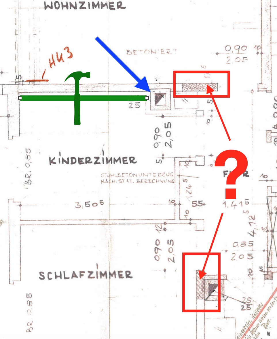

    1. karierte Flächen/Wände im Grundriss, was bedeuten diese? siehe rote Markierung im Anhang.
    2. kann es wirklich sein, dass man den Schornstein in die - wahrscheinlich - tragende Wand eingelassen hat, oder hat der Zeichner dieses Grundrisses falsch/unordentlich gezeichnet?
    3. Die Fragen zielen auf die Überlegung die grün markierte Wand durchzubrechen. Ist dies prinzipiell möglich? Oder nicht, da die karierten Wände (Pkt. 1) oder der Schornstein das generell ausschließen?
    Selbstverständlich wird ein Statiker beauftragt, jedoch möchte ich so viele Infos wie nur möglich sammeln, damit ich "bestmöglich" vorbereitet bin und hoffentlich die richtigen Fragen stellen kann.
    Ich danke im Voraus!
    Beste Grüße aus dem Schwarzwald

    Zu1. Dort liegt ein Materialwechsel vor, entweder wurde dort ein 'Beton Polster' oder ein Teil der Wand in Beton ausgeführt Zu2. Ja durchaus werden und worden Kamine in die Wand 'eingelassen' Zu3. Prinzipiell ja aber das bitte mit dem Statiker abklären, wird sicher ein Unterzug notwendig sein etc

    eigentlich kann man dazu nur sagen : Durchbruch möglich
    wie ? ohne weitere angaben nicht möglich
    Schraffierte Wandteile : könnte sich um erforderliche statische
    Auflager handeln die Kräfte aus dem Dachaufbau aufnehmen,
    ist aber aus dem Ausschnitt nicht richtig erkennbar.

    Die Maße - soweit erkennbar - sehe ich nicht darauf hinweisen.
    Karoschraffur steht allgemein für höhere Dichte (der Steine oder des Betons) in diesem Wandabschnitt, meist wegen Unterzügen / Stürzen, und typischerweise in der Planlegende näher erläutert.

    die von mir grün markierte Wand hat eine Dicke - im Plan - von 175 mm.
    Ergänzungsfrage zum Durchbruch:
    Ich habe verstanden, dass es prinzipiell möglich sei, kann einer von euch sagen was weniger Platz als Auflagefläche für den Sturz benötigt:
    1. eine Auflage mit dem Mauerwerk - selbstverständlich mit "Betonpolster" oder
    2. jeweils eine Metallstütze rechts und links.
    Müsste man z.B. 400mm Mauer als Auflage bieten im Vergleich zu etwa 180mm Metallstützen?
    Frage zielt auf einen möglichst breiten Durchbruch erreichen zu können.

    Die müssen ihrerseits ja auch auf etwas stehen und haben nicht weniger Eigengewicht als die Steine oder der Beton.
    Weniger Auflagefläche heißt mehr Druck auf jedem Quadratzentimeter.
    Und beim Sturz verungünstigt sich das Verhältnis freie Länge zu Auflage, also wieder mehr Bewehrung.
    Ich denke, ein bißchen treibst Du da den Teufel mit dem Beelzebub aus.

    Von der einen schraffierten Fläche zur nächsten spannt ja ein Stahlbeton-Unterzug, so steht es jedenfalls im Plan. Somit sind diese Flächen die Auflager von diesem Unterzug und eventuell sogar betonierte Wandscheiben (ist jetzt keine ganz unübliche Betonschraffur, normal eher für Fertigteile). Willst Du diese auch entfernen? Die grüne Wand zu öffnen und hier z.B. einen Stahlträger als Sturz einzufädeln ist schon ganz schön knifflig. Da müssen ja auch Bauzwischenstände genau bedacht werden. Mal so eben Wand raus und Sturz rein wird wohl nix.

    Plan ungenau und nicht gut vermasst. Bechriftung mangelhaft.
    Ausführung.....vielleicht nochmals anders.
    Das ist Kaffeesatzleserei.
    solche Dinge muss man vor Ort freilegen und schauen was wirklich Sache ist.

    Das mit der schraffierten Fläche macht durch den Hinweis mit den Unterzug absolut sinn :)
    Könnten diese schraffierten Flächen und der Unterzug ein Indiz dafür sein, dass die grün markierte Wand evtl. doch keine tragende Wand ist?

    ...erst mal den gesamten Plan des EG + OG einstellen damit man einen
    Überblick der Bau - Gesamtheit bekommt, so kann man nichts genaues sagen

  12. #12 Blackforest52, 22.06.2018
    Blackforest52
    Blackforest52
    17.06.2018
    Kein Problem :)
    EG und OG absolut identisch...

    ich denk mal das die Deckenstatik nicht ganz einfach war und die Betonpolster
    nicht nur die Lasten von der Dachkonstruktion tragen mussten.
    der geplante Wanddurchbruch in der meiner Ansicht nach tragenden Wand
    wir sich mit den entsprechenden Auflagern un einem Stahlträger machen lassen

    Da sieht man schön den Nutzen der Gesamtschau: so wird klar, daß hier eine trotz ihrer vielen Durchbrüche tragende Wand unterhalb der Firstpfette verläuft.
    Das hielte ich für einen falschen Schluß.
