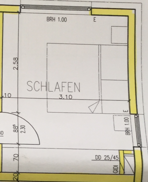

    Hallo Forum,
    ich habe eine erste Grundrisszeichnung von meinem Architekt zur Durchschau erhalten. Er ist leider länger im Urlaub, ansonsten würde ich ihn direkt fragen.
    Die Innenbemaßung ist ohne Innenputz (Kalkzement) ausgestellt, wieviel cm muss von der Breite und Länge in den Zimmern abgezogen werden?
    Es gibt Angaben zu den Deckendurchbrüche, ist da normalerweise die Wand für breite und tiefe schon mit ausgezeichnet oder muss diese auf die Angabe addiert werden?

    Das sind immer Rohbau Maße - pro Wand 2 cm drauf rechnen, dann passt das circa.
    Auch bei den Durchbrüchen sind es Maße ohne Putz.

    Ja das war mir klar, aber muss ich die 10 cm für die Wand in die Angaben auch noch einrechnen z.B. steht bei einem DD 25/35. Ist das dann wirklich 25/35 + Putz oder
    25/35 + Wand = 35/45 + Putz ?
    Weißt wie ich mein :)?

    DD werden eigentlich nicht von Innen verputzt .
    Die werden nach Fertigstellung der Rohbau-Arbeiten verschlossen.
    Ausgeschäumt ..mit Brandschutzschaum oder Mörtel usw..
    Bilder sagen mehr als tausend Worte ..
    Lad mal die Zeichnung up and down..

    Also auf dem Bild steht rechts unten DD25/45, wollte nur wissen ob ich die Wand dazu addieren muss

    Für die Stellfläche würde ich 25 cm rechnen + Abmauerung in 11,5 cm + Tapete +Innenputz ..

    Genau darum geht es ;). Kleiderschrank ist 2,70m und die Wand 3,10. Ist also schon ziemlich haarig :D
    Was hab ich dann übrig 310 - 25 (DD) - 10 (Wand) - 4 (Putz) = 271?

    Der Durchbruch hat das angegebene Maß, die Wand steht daneben.

    Naja da kommt ja kein Putz drauf, ist ne Trockenbauwand.
    Die kann der Trocckenbauer nach Schachtbelegung noch soweit schieben wie es eben geht.

    Bei Deiner Rechnung würden im Standard fehlen: Fußleisten und Spiel für die Montage des Schrankes.
    Wenn Du Bodenbeläge selber machst, könnte man auf Fußleisten verzichten....
    Dennoch muss ich sagen: das ist nicht familientauglich und zeitgemäß, ein SZ ohne Stellfläche für einen 3Meterschrank zu planen. Und das nur für so einen Durchbruch.

    Vor allem sind es Plan-Maße. Nichts wird mit Null Toleranz und exakt gerade gebaut. Wenn der Schrank nur zentimetergenau "paßt", paßt er in der Wirklichkeit eher nicht.

    Man kann ja schon das Haus "um die Möbel" bauen, allerdings nicht auf den cm genau. Hat der Schrank 2,70 m, dann sollten im Plan an dieser Stelle 2,80 m stehen und alles wird gut.
