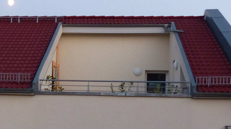

    Hallo Zusammen,
    in unserem Baugebiet sind keine Balkone zulässig. Zulässig sind jedoch gedeckte Freisitze im Dachgeschoss. Was kann ich mir darunter vorstellen? Eine Dachterasse?
    Vielen Dank schon im Vorraus für eure Hilfe!
  2. #2 Jo Bauherr, 13.07.2020
    Jo Bauherr
    Jo Bauherr
    19.06.2018
    1.067
    525
    (Ex)-Vermieter
    Randberlin

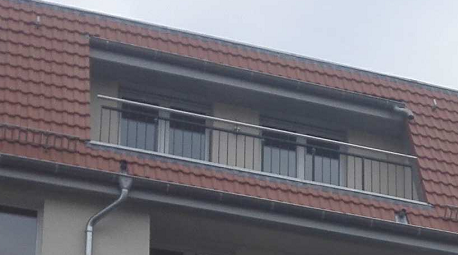

    Ja, als Dacheinschnitt.
    Oft wird dazu noch gefordert, dass die Traufe/Rinne und 1... (x) Ziegelreihen davor durchlaufen müssen.
    Sollte im B-Plan-Text oder in dessen Begründung stehen.
    Beispiel ohne durchgehende Traufe:
    Mit:
    oder
