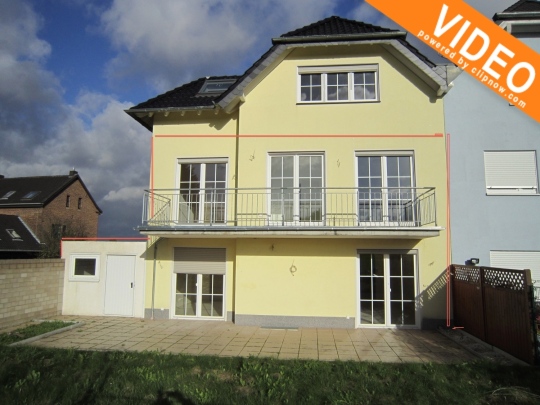

    Leider liegt unser Balkon in Richtung Hauptstraße, sodass wir am liebsten einen nachträglichen Balkon, der freitragend ist, anbauen möchten.
    Leider haben wir noch absolut keine Vorstellung, was dies ungefähr kosten würde.
    Da die unteren Eigentümer von meinem Wunsch noch nichts wissen, würde ich gerne erfahren, was die Geschichte mit Baugenehmigung, Durchbruch, Abdichtung, Balkonplatte usw. ungefähr (!) kosten könnte.
    Die Maße des Wunsch-Balkons sollten ungefähr +- 4,5m x 2,5m sein.
    Im OG gibt es schon ein Balkon (siehe Foto) wodurch die Nachbarn auch etwas von unserem Balkon hätten, da diese dann ein Dach übern Kopf haben.

    dafür gibt es architekten und tragwerksplaner, die für ein stück honorar die planunterlagen des bauwerks anschauen, prüfen und dir sagen, was mit welchem finanziellen einsatz möglich ist. besonders ist eine genehmigungsfähigkeit zu prüfen und du musst schauen, ob du nach eigentümervertrag diese veränderung vornehmen darfst, wenn ja, brauchst du bestimmt die zustimmung der anderen patei(en).
    per ferndiagnose wirst du hier nicht weit kommen.

    naja das mit dem freitragend stell ich mir schon spannend vor und dadran wird das ganze scheitern.

    So gehen die Ansichten auseinander:
    frei auskragend: Laie einfacher, Fachmann naja die komplexeste und aufwändigste Lösung
    abstützen: Laie stellt sich das als zu schwierig vor und schließt es sofort aus, Fachmannwarum nicht die naheliegende, sinnvolle Lösung wählen
    so nebenbei: Bei der frei auskragenden Lösung mal direkt eine Fassadenrenovierung einkalkulieren. ah nee die kommt eh durch die Türöffnung

    Der neue Balkon "überschattet " aber den Balkon im 1.OG
