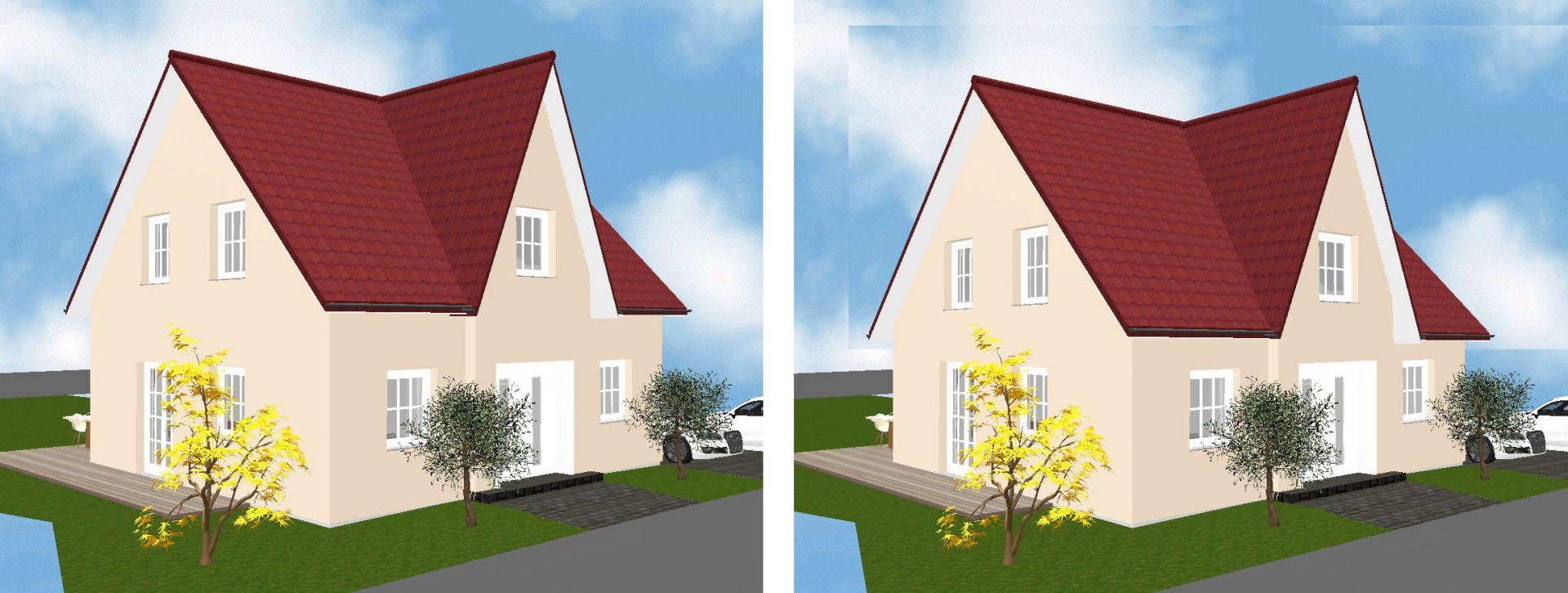

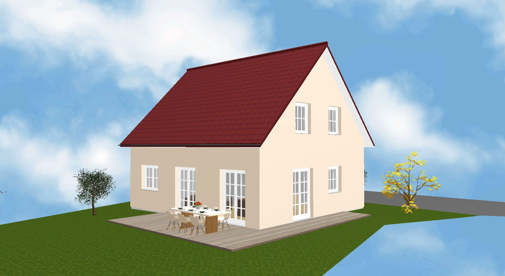

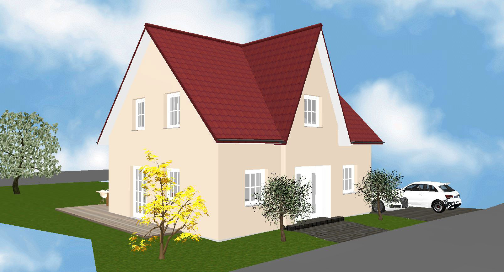

    wir wollen ein Friesenhaus bauen, also ein typisches nordisches Haus. Uns gefällt das Urgemütliche, dass diese Art von Häusern ausstrahlt (Geschmäcker sind verschieden, alles gut).
    Aktuell stehen wir im Gespräch mit einem GU, der uns ein Kapitänshaus entworfen hat. D.h. ein normales Haus auf die Merkmale eines Friesenhauses angepasst:
    - großer Giebel vorne
    - alles sehr symmetrisch
    - große Haustüre
    - einfach gehalten
    Ich weiss, normalerweise ist ein nordisches Haus verklinkert, unseres soll eine Putzfassade erhalten. Der Kniestock ist schon sehr niedrig, aber irgendwie ist es meiner Meinung nach noch nicht richtig.
    Bitte seht anbei - das sind die Visualisierungen. Passt das so oder haben wir etwas übersehen?
    Meine konkrete Frage dabei - passen der Kniestock und die Dachneigung? Mir kommt es so vor, als ob entweder das Dach noch etwas weiter runter ragen sollte - also Dach etwas verlängern oder Kniestock noch niedriger ansetzen (aktuell Dachneigung 45 Grad und Kniestock 60 cm).
    Vielleicht passt aber auch alles und es wirkt auf dem Plan nur nicht "perfekt".
    Vielen Dank schon vorab!

    Ganz ehrlich?
    Sieht weder nordisch aus, noch stimmen die Proportionen.

    Für mich wirkt das Dach zu steil und damit der Giebel vorne viel zu hoch.

    Für dich liegt es also nur an der Dachneigung und am vorderen Giebel?
    Die Dachneigung ist wie gesagt 45 Grad, bei Friesenhäusern, die ich gefunden habe, liegt sie zwischen 40 und 50 Grad.
    Der Giebel vorne hat 65 Grad, das wird auch als "üblich" bezeichnet, wobei es hier natürlich keine DIN-Norm gibt.
    In einem ersten Entwurf wurde der Giebel vorne etwas weiter abgesetzt und hatte dann nur noch 60 Grad. Beides ist aber möglich bei einem Friesenhaus.
    Mein Gefühl sagt mir eigentlich mehr, dass es an der Dachkante liegt, also entweder muss der Kniestock noch runter oder das Dach weiter raus, damit es "geduckter" wirkt.
    Aber vielleicht täusche ich mich ja.
    Danke auf jeden Fall - wenn noch jemand Input hat, sehr gerne! :28:

    Nachtrag:
    Ich habe gerade den Kniestock noch weiter runter gesetzt.
    Oder fällt noch jemand etwas dazu ein? Vielen Dank schon vorab!
    Links: vorherige Version, rechts: Kniestock deutlich niedriger

    Friesland ist nicht meine Region.
    Aber neben dem Giebel in Hausmitte schein das weit heruntergezogene Dach eine weiteres Stilelement älterer Häuser zu sein. Das fehlt hier

    @klappradl
    Ich danke dir. Das ist auch mein Eindruck gewesen. Wie wirkt es auf dich im Beitrag #6 - dort habe ich rechts das Haus mit einem weiter heruntergezogenen Dach eingestellt (Version rechts).

    Schon eher.
    Die Häuser hatten auch meist ein Krüppelwalmdach und das Dach des Giebels über dem Eingang muss auch nicht so weit herunterreichen wie das restliche Dach (erhöht dann auch den Nutzen dieses Hausteils).

    Es sind viele kleine Details, die nicht stimmen. Das sind z.B. die Fensterformate, die helle Fassade, die fehlenden Schmuckelemente, wie z.B. abgesetzte Backsteine oder Fensterläden. Die Dachneigung und der Kniestock sind nicht das Problem.

    Danke euch. Dann muss das Dach noch weiter heruntergezogen werden.

    Das wird es nur verschlimmbessern. Du hast dann für den Versuch, eine spezielle Optik zu erreichen, weniger nutzbare Fläche und am Ende sieht es immer noch wie gewollt und nicht gekonnt aus.
    Echte Friesenhäuser haben immer Fenster im Hochformat. Und fast immer zwei zu jeder Seite der Tür. Allenfalls gibt es dreigeteilte Fenster im Querformat. Die Fassaden sind immer dunkler, als die Fensterrahmen. Der Giebel hat in der Regel sichtbare Balkenköpfe außen.

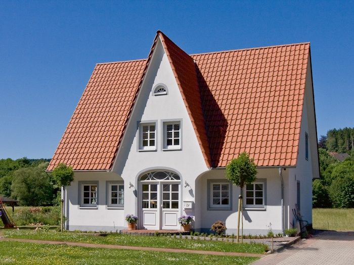

    Jo, außen weiß gestrichen ist eher neu. Unter dem Weiß ist Backstein.

    Mit Putzfassade auch sehr schön (Geschmäcker sind verschieden):

    Nein. Auch oder besonders früher hat man die Häuser getüncht, weil man nicht genug gleichfarbige Ziegel hatte.
    Aber ich weiß ja nicht, was der Bauherr hier wünscht. "Friesenhäuser" heute werden sowieso anders gebaut als früher, weil man mehr Raum haben will.

    Ja, aber dann musst Du auch die Faschen farblich in den typischen Farben absetzen. Und die Fensterformate anpassen. Du brauchst einfach ein paar Merkmale, die typisch für Friesenhäuser sind. In Deinem Entwurf ist es nur der Giebel. Das ist zu wenig. So sieht es aus, wie ein 1980er Entwurf.
