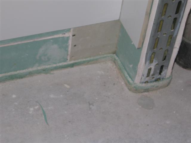

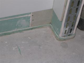

    @ Breker:
    Wir haben schriftlich nach Absprache mit dem SV die nur einlagige GK-Ausführung, die unverspachtelten Fugen & die Abdichtung auf nicht verspachtelten Fugen als schwere Mängel angezeigt. Außerdem haben wir um Vorlage des Protokolls des Funktionsheizens gebeten, da der ja nach nur 3 1/2Wochen Trockenzeit des Estrichs (und das Ganze ohne Heizungsunterstützung, weil noch keine Hausanschlüsse gemacht) die Bodenfliesen legen will.
    Eine Übergabe zum jetzigen Zeitpunkt haben wir wg. der vorliegenden schweren Mängel sowie der Tatsache, dass der Bau ja noch nicht fertig gestellt ist (u. a. keine Bodenfliesen) abgelehnt.

  15. #55 BauHERRIN, 12.07.2008
    BauHERRIN
    BauHERRIN
    15.03.2008
    206
    Angestellte
    Hessen
    Ja
    Ja, die erwähnten Probleme wurden in einem anderen Thread bereits ausführlicher erläutert, und beweisbar sind sie auch. Besitze eindeutiges Bildmaterial in zigfacher Ausführung.....
    Nur eine kleine Kostprobe, falls der andere Thread unbekannt sein sollte:
    Oder das hier:
    Wie gesagt, das ist nur eine kleine Auswahl, es gibt noch mehr davon.

  18. #58 BauHERRIN, 14.07.2008
    BauHERRIN
    BauHERRIN
    15.03.2008
    206
    Angestellte
    Hessen
    Naja, die Abnahme sowie Zahlung der Rechnung für die Fliesenarbeiten haben wir erst mal mit Bezug auf die vorliegenden schweren Mängel abgelehnt. Jetzt schaun mer mal, wie der GÜ reagiert… Auf jeden Fall findet diese Woche noch ein Ortstermin mit unserem SV statt, um den ganzen Bau mal unter die Lupe zu nehmen – wer weiß, was da noch so gedreht wurde…..
