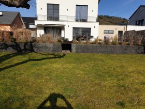

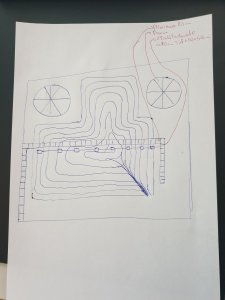

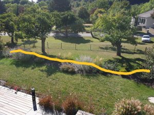

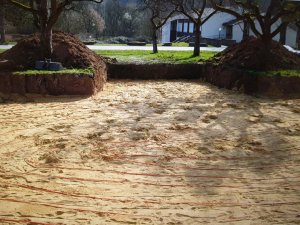

    Ich bin neu hier und habe mir eine Bestandsimmobilie mit Erdwärme und Flächenkollektoren gekauft. Ich möchte jetzt quasi einen ca 16 Meter langen, 140 cm hohen und 15cm breiten gabionenzaun auf die höhere ebene als sichtschutz nach unten mitten in meinen Garten stellen. Die Details habe ich versucht auf den Bildern im Anhang darzustellen. Die gelbe Linie markiert ungefähr die Stelle auf welche der neue Zaun gebaut werden soll. Die Kollektoren liegen im unteren Bereich ca 1 bis 1,5 Meter und im oberen circa 1,8 bis 2.5 Meter unter der Erde. Die PunktFundamente für den zaun ( 8 Stück ) sollen ca 50 mal 50 cm und 80 cm tief werden. Müsste also mindestens ca 1 Meter Erde zwischen Fundament und kollektoren vorhanden sein.
    Die Frage die sich mir stellt ist ob sich die Beschattung durch den zaun oder die Fundamente negativ auf die Heizuung auswirken könnten?
    Danke im Voraus,
    Alex

    Es handelt sich ja um Erdwärme und nicht um Solar-Kollektoren. ;)
    In mehr als einem Meter Tiefe kommt von der Sonneneinstrahlung nix mehr an.
    Aber warum setzt du deinen Zaun denn nicht auf die Böschungsmauer?

    Auf den Bilder nicht gut ersichtlich. Das ist keine Böschungsmauer sondern lediglich übereinander gestapelte ineinander verzahnte mit Erde befüllte Pflanzringe ohne Bewehrung. Daher auch die geplanten ( Überdimensionierten) Fundamente direkt dahinter. Möchte nicht das beim ersten Sturm der Gabionenzaun als auch die Pflanzsteinmauer einstürzt...

    Wenn man einen Kollektor mit einem Gartenhaus o.ä. überbaut, hat man vor allem das Problem, dass der Kollektor darunter dann im Trockenen liegt, was die Leistungsfähigkeit einschränkt. Das ist bei dem Zaun ja nicht gegeben.
    Natürlich legt man die Kollektoren eher in einem sonnigen Bereich aus. Aber das sind eher längerfristige Prozesse, die dafür sorgen, dass es dort eine höhere Bodentemperatur gibt, als bspw. an der Nordseite eines Hauses.
    Die Mauer wirft ja einen verhältnismäßig kleinen Schatten und im Laufe des Tages werden da ja fast alle Bereiche mehr oder weniger von der Sonne beschienen.
    So lange du sichergehst, dass der Kollektor keinen Schaden nimmt, sehe ich das Projekt nicht sehr kritisch,
