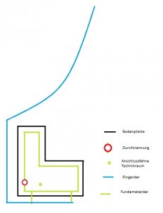

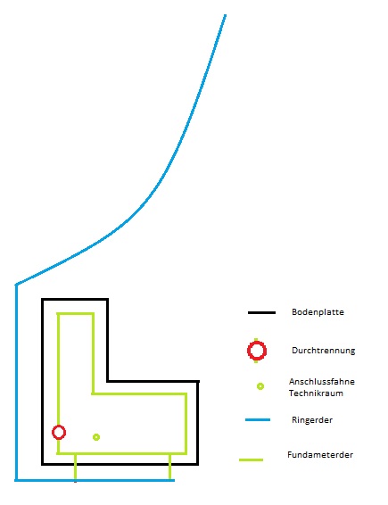

    ich bräuchte mal rat bezgl. Fundamenterder.
    Leider habe ich bei meiner Bodenplatte durch eine Kernbohrung nach außen (25cm Bodenplatte) voraussichtlich genau meinen Fundamenterder (10mm V4A) durchtrennt. Bungalow ohne Keller.
    Ringerder ebenfalls 10mm V4A ist aber an 2 Stellen über Fahnen an den Fundamenterder angeschlossen und hat eine Bodenberührung von ca. 60 Meter, 1,20m tief.
    Was hat das nun für Auswirkungen bzw. was würdet ihr eurer Meinung nach machen?
    Dankeschön im Voraus.

    unkritisch da Ringerder - am Schluss misst der Elektriker eh den Widerstand und der wird schon passen

    Solange du nicht gerade die Verbindung der Anschlussfahne mit dem Fundamenterder erwischt hast, sollte der als Ring erstellte Fundamenterder weiterhin funktionierten.

    Funktioniert wird das irgendwie… aber reparieren würde ich das schon…

    Dass du dir durch die Unterbrechung des Rings eine riesige Antenne gebaut hast (Vgl. die Rahmenantenne bei iPhones)
    Allerdings sollte der Fundamenterder ja mit der Bewehrung verbunden sein, daher würde ich gewisse Chancen sehen, dass es in der Praxis immer noch ein Ring ist.

    Mit 5 cm Betondeckung dürfen Fundamenterder und Funktionspotentialausgeichsleiter auch aus blankem Stahl bestehen und NIRO, Werkstoffnummer 1.4571 (V4A), ist jedenfalls in armierten Bodenplatten pure Materialverschwendung.
    Was gezeichnet wurde ist ein Oberflächenerder vom Typ A der auch mit 10 mm Ringerderdraht definitionsgemäß NICHT zum Ringerder vom Typ B mutiert. Nach Bitzschutznormen dürfen Ringerder zu 20 % auch nicht erdfühlig verlegt sein, mussen aber ebenfalls geschlossen sein.
    Ob diese Erdungsanlage den zum Zeitpunkt der Erstellung geltenden Normen entsprochen hat erscheint fraglich, siehe den gepinnten Thread.
    Ringerder sind nach DIN 18014:2019-04 nur bei erhöhten Erdübergangswiderständen wie z. B. WU-Beton gefordert, weshalb ich davon ausgehe, dass kein erdfühliger Fundamenterder in 0,5 bis 0,8 m Tiefe sondern nur ein Funktionserdungsleiter durchtrennt wurde. Wenn der normkonform alle 2 m mit einer Bewehrung in der Bolpa verschraubt und nicht nur verrödelt wurde, ist die Durchbohrung m. E. harmlos. Bei einer Bopla ohne Bewehrung wären die EMV-Auswirkungen gravierender, aber wenn im Keller keine EDV-Anlage aufgestellt wird und nach EN 50310 auch kleinere Maschenweiten gefordert sein können, würde ich es so belassen.
    Der kuriose "Ringerder" kommt mir aus einer DIY-Diskussion bereits bekannt vor und da wurde der Begriff doch bestimmt schon berichtigt und auch von dieser Ausführung abgeraten. :confused:
    Der liberalisierte Entwurf der E DIN 18014:2022-07 darf bereits angewendet werden. Danach sind lt. BIld 11 anstatt einem in sich geschlossenen Ringerder auch mind. zwei Erder vom Typ A zulässig, die aber miteinnander und der HES niederimpedant verbunden sein müssen. Alternativ sind je Erdpunkt Tiefenerder mit je 1 x ≥ 5 m bzw. 2 x ≥ 3 m oder Horizontalerder mit ≥ 10 m Länge oder eine beliebige Kombination daraus. Einzelerder wurden auch bei kleinflächigen Gebäuden nicht zugelassen.

    Die Messung ist kropfunnötig, denn bei einem 60 m überlangen 10 mm Runddraht in 1,2 m Tiefe von Humusboden mit spezifischem Widerstand von 100 Ωm wären für diesen Oberflächenerder nach ElibSys EBR 06-Programm 3,3 Ω zu erwarten. Wenn ich mich richtig erinnere, wurde der Draht normabweichend statt einem Ringerder installiert, weil er in feuchteren Boden verlegt werden sollte.
    Noch so niederimpedante Erdausbreitungswiderstände lassen keinerlei Rückschlüsse auf den durchtrennten "Fundamenterder" zu, der vermutlich ein Funktionspotentialausgleichleiter (CBN) ist. In der Zeichnung fehlt an der MET/HES eine Anschlussfahne und wer aus dem Erdausbreitungswiderstand des Ringerders die fehlenden Messwerte der Durchgangswiderstände rekonstruieren kann, ist der zweite der seit 2 Jahrtausenden der wieder über Wasser gehen kann.
